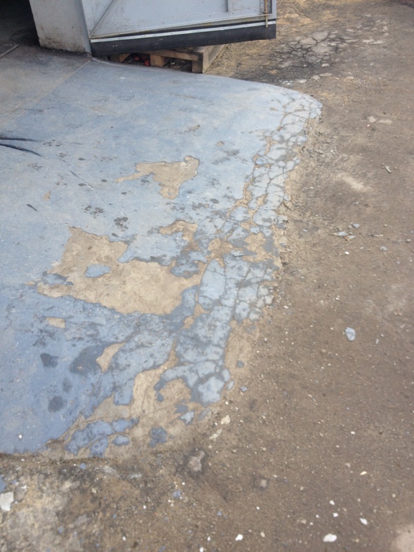

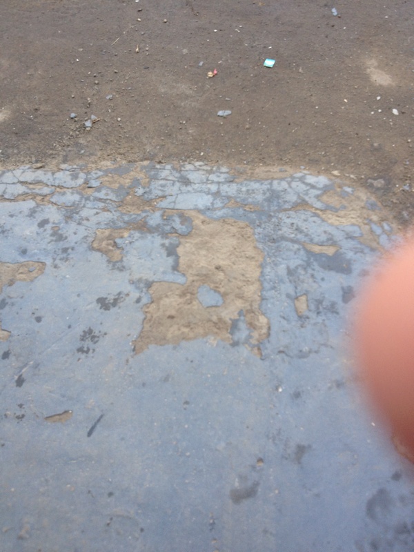

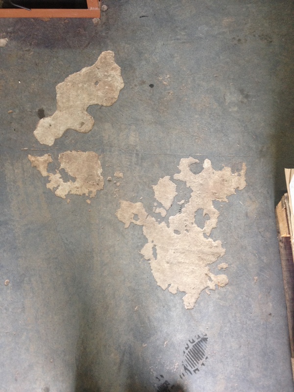

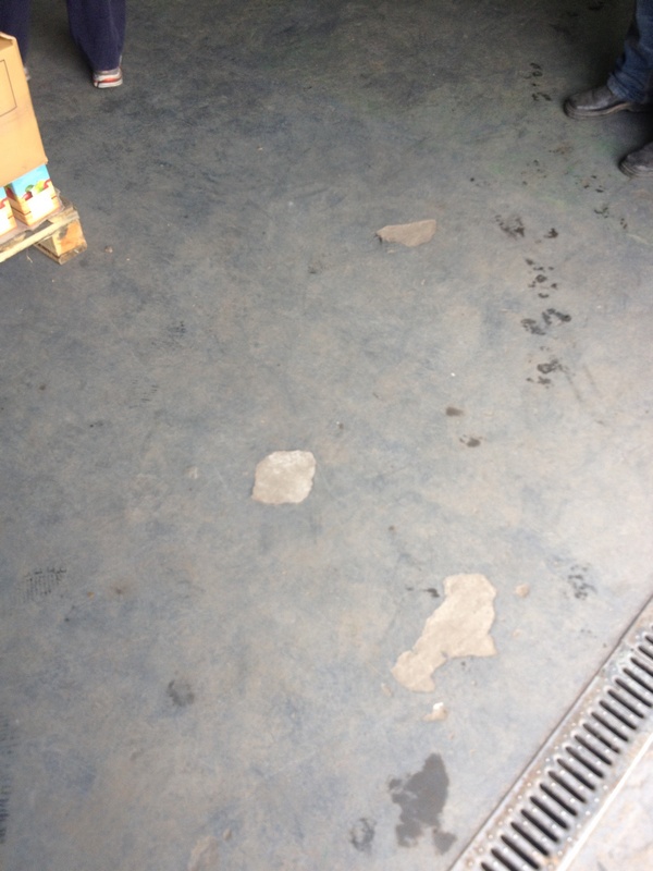

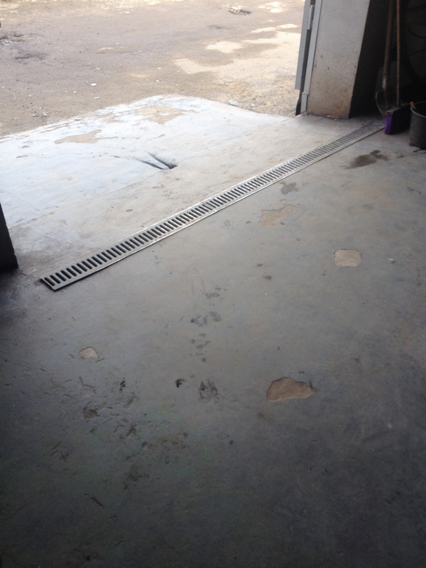

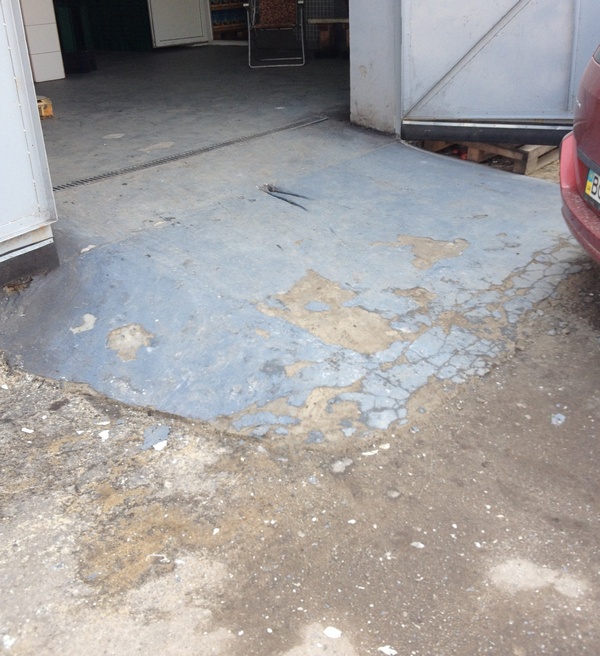

Отже маємо звичайну цементно-піщану стяжку у виробничому приміщенні.
Стяжку заливали самі пару років назад, без пластифікаторів і іншої хімії.
Після заливки на наступний день стяжку затерли, після чого покрили грунтом Тіккуріла Темакоут РМ40 і зверху фарбою Темадур 20.
В одній частині приміщенні активно користувалися возиком з пластмасовими колесами, в іншій - роклою, які це покриття успішно понищили.
Також після зими посипалися вхідні "пандуси"
В приміщенні виробляється яблучний сік, тому експлуатація досить агресивна - багато води, соку, жому (кислоти) на підлозі і т.д.
Порадьте що з цим всім робити. Чим заробити відлетівшу фарбу?
Чим захистити стяжку від агресивного середовища?
Що зробити з вхідним пандусом?

Есть два пути: быстрый и дешевый, или дорогой и надёжный.
БЫСТРО И ДЁШЕВО.
Ответ на этот вопрос содержится в инструкции к эпоксидной краске, которой Вы покрывали свою стяжку.
Бетонные поверхности: Бетонная поверхность должна быть сухой и выстоять не менее 4 недель после отливки бетона. Относительная влажность бетона не должна превышать 97%. Удалить неровности и брызги бетонной смеси шлифованием. Удалить цементный клей и формовочное масло шлифованием или дробеструйной очисткой. Выбоины, впадины и трещины на окрашиваемой поверхности следует заполнить смесью Темафлоор 200 с сухим чистым кварцевым песком.
Окраска: 2-3 х Темакоут РМ 40
Этот способ продлит жизнь вашей стяжке примерно на такое же время, как ВЫ её уже эксплуатировали.
ДОРОГОЙ И НАДЁЖНЫЙ.
1. Зашлифовать всю площадь до удаления старой краски.
2. Укрепить стяжку глубокопроникающим эпоксидным грунтом типа Uzin PE-425 в 2 слоя (проникает до 4 см).
3. Зашпаклевать все выбоины шпаклёвкой для стяжжек прочностью не менее 40 МПа (М400). Как пример - Uzin NC-182 - но это дорогой продукт, можете поискать отечественный аналог.
5. Нанести пароизолятор в 2 слоя, что бы исключить влияние агрессивных сред (воды, сока, ГСМ и т.д.). Например Uzin РЕ-460.
6. второй слой пароизолятора при нанесении - просыпать песком для создания адгезионного слоя с любым финишным покрытием или краской. А в случае использования эпоксидной краски - нанести её вместо песка прямо на эпоксидный пароизолятор. Кроме этого сама по себе просыпанная песком во второй слой пароизолятора поверхность - может быть финишной.

Вас устроит просто отремонтировать (прочность, химстойкость) дефектных мест. То есть, ремонтируем те места, где "поотпадало". Качественно, надежно. Только можно не попасть в красоту. Ремонтные места будут другого цвета.
Или все-таки тотальный веселый ремонт пола работающего предприятия.

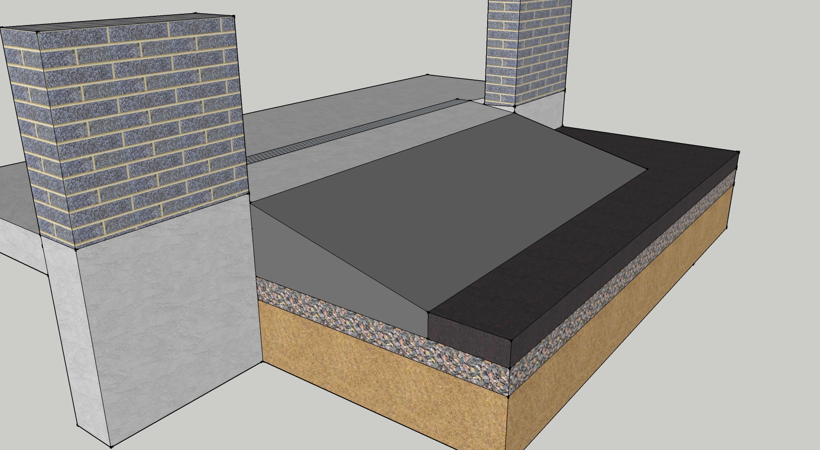

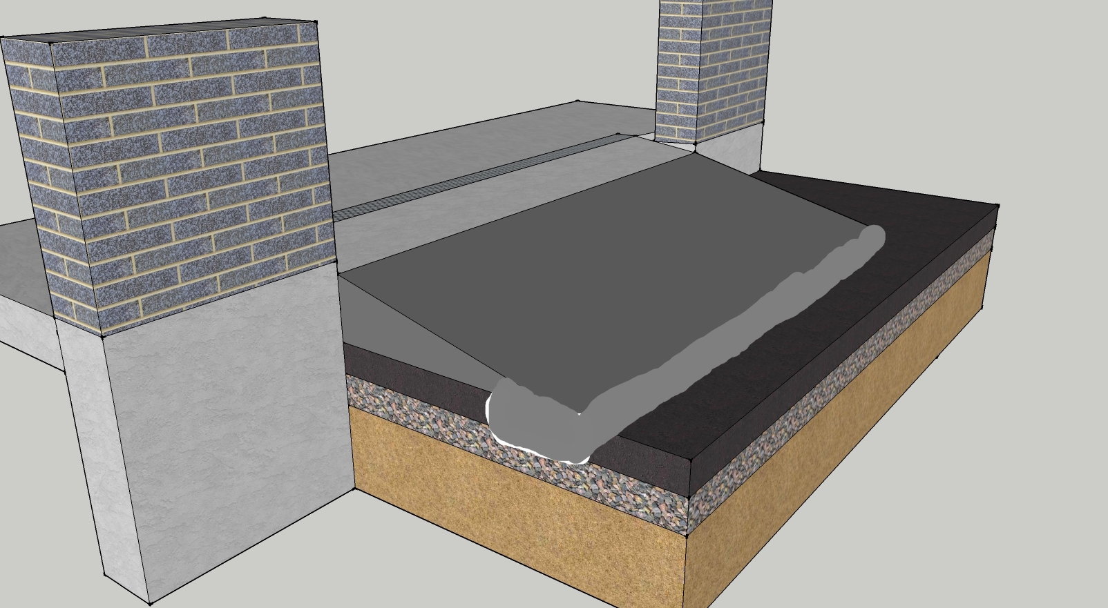

По пандусу. Особая тема. Завтра нарисую кое-что, а вы скажете так или не.

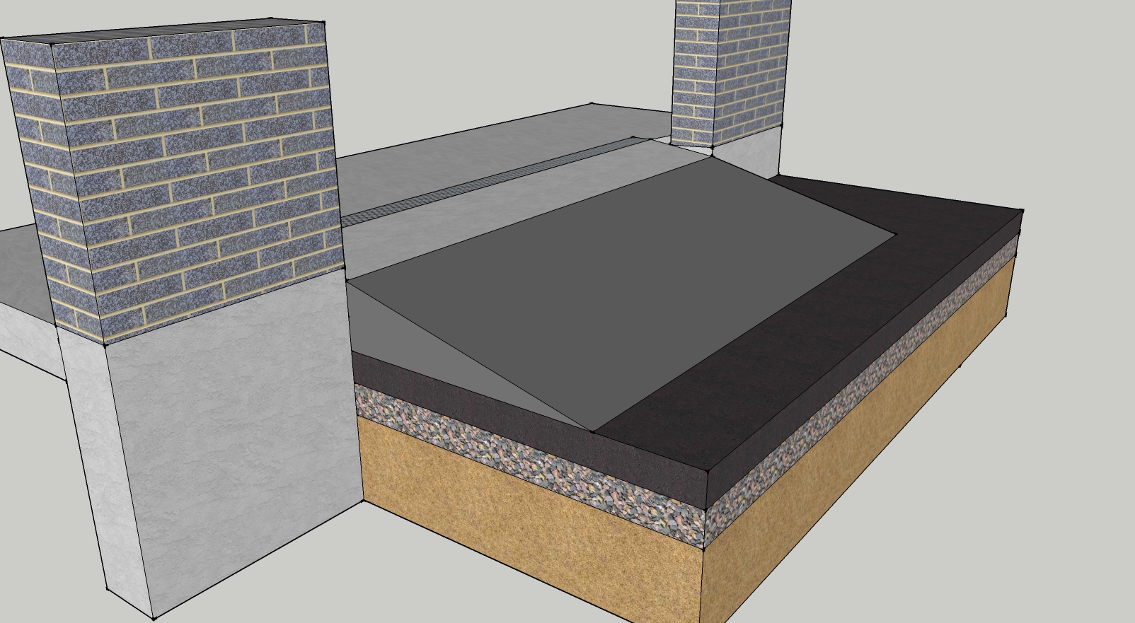

Перший варіант. Головне міцність (так як по ній їздять рокли і т.д.) і вологостійкість (постійний контакт з водою-соком...)
Papetti, у вас пандус делали по первому или по второму варианту?
Пандуса взагалі два. Перший (який на фотографіях і який посипався) - по першому варіанту. Основа, на яку заливали - асфальт.
Другий пандус - див. картинку. Тобто видовбали асфальт шириною сантиметрів 40-50 і глибиною 10-15 при самому початку пандусу, і так залили. Вроді кинули пару арматур.
Цей нічим не покритий, але стан нормальний, поки(мінімальні тріщини/відколи)

Так, місцями.
Річ у тім, що є певний постійний шлях переміщення цього возика, і тому всі пошкодження поверхні розташовані на цьому шляху.
До решти покриття зауважень немає, на вигляд міцне, не хрустить, без тріщин і т.д.

Тогда сразу померяйте площадь "тропы".
Сразу дам вам как делать, чем и сколько денег.
Будет от чего отталкиваться в дальнейших поисках ;)
Ссылка на комментарий
Поделиться на другие сайты
тропа - до 10 м2

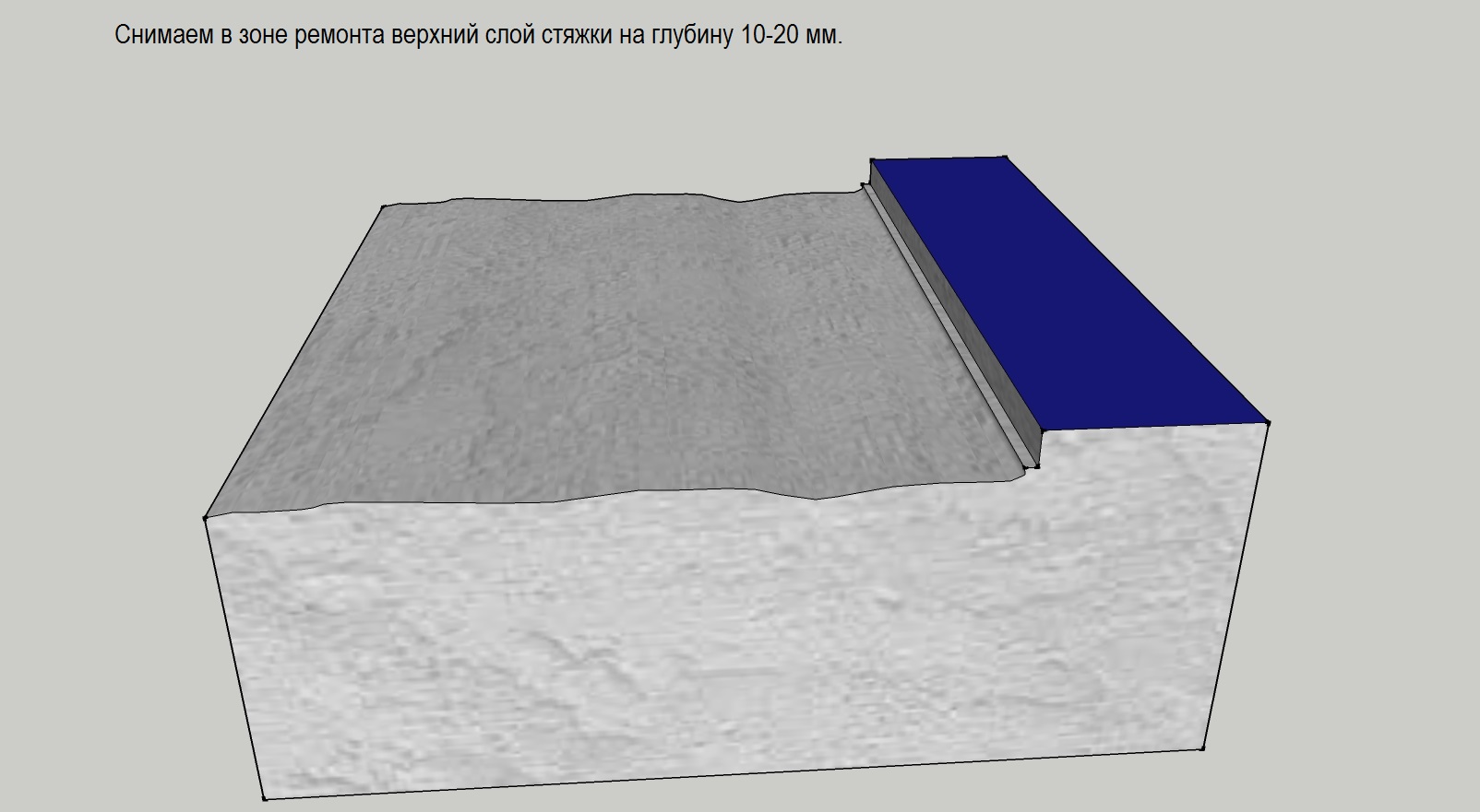

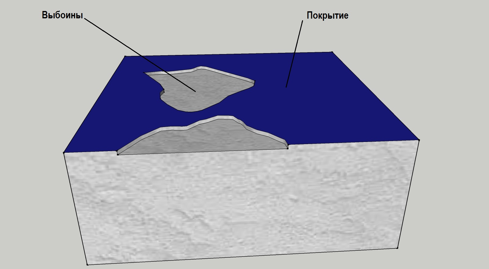

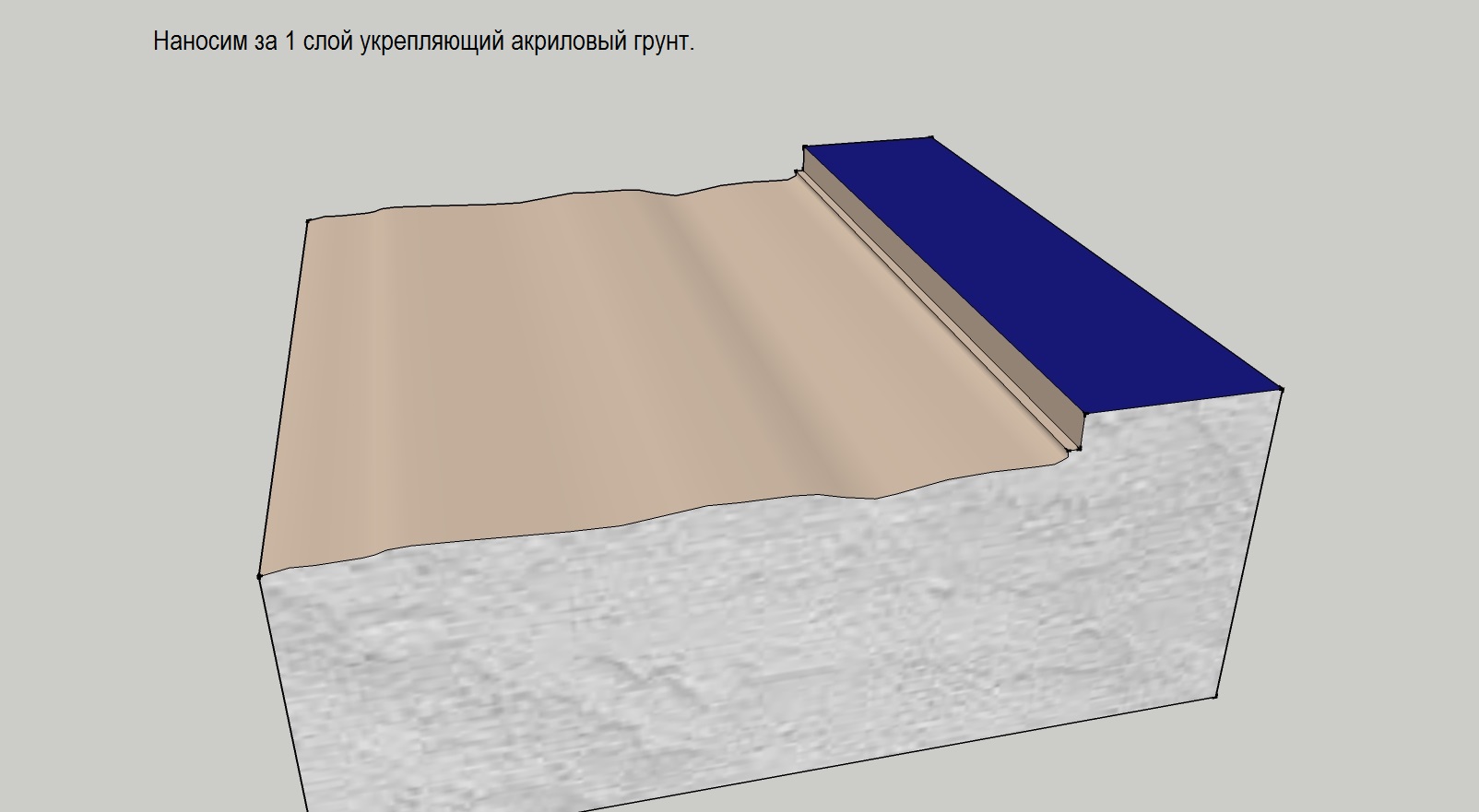

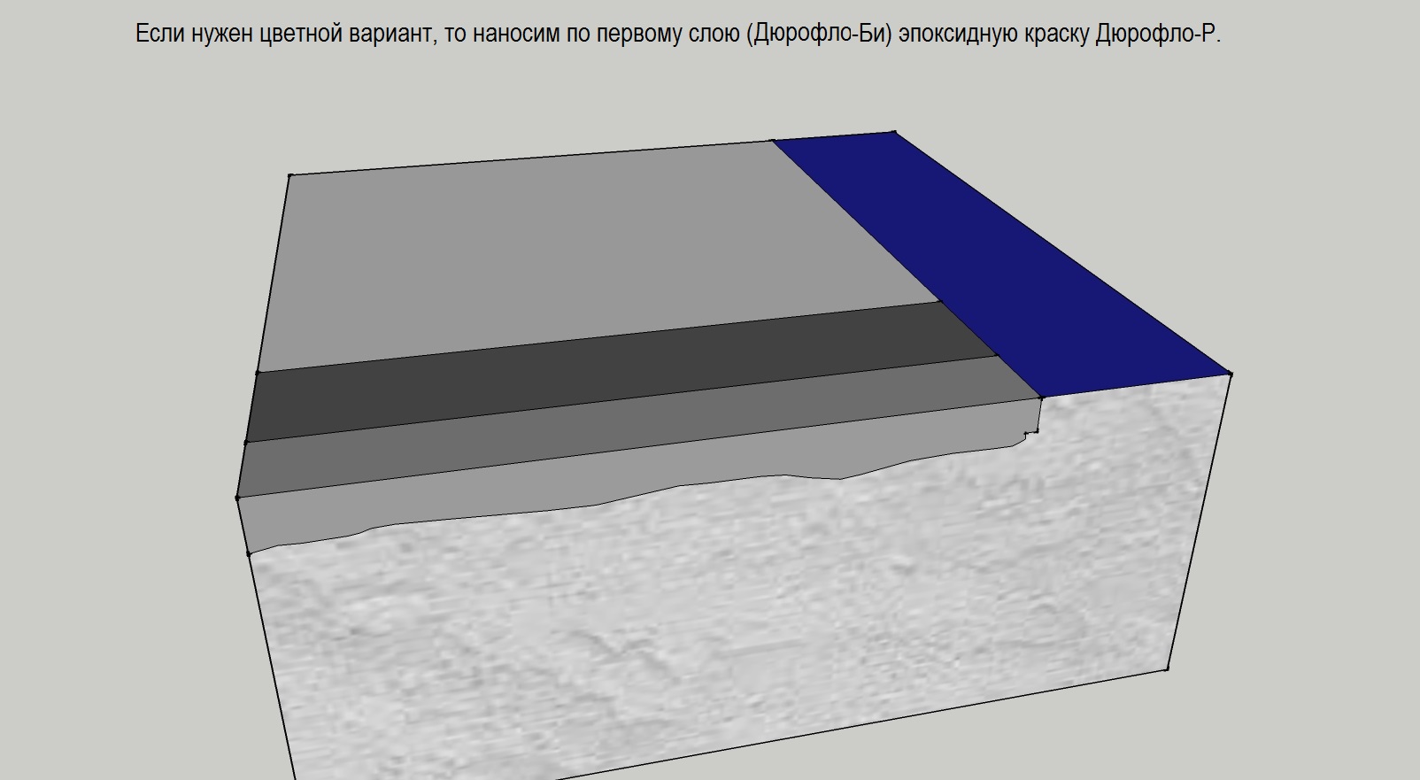

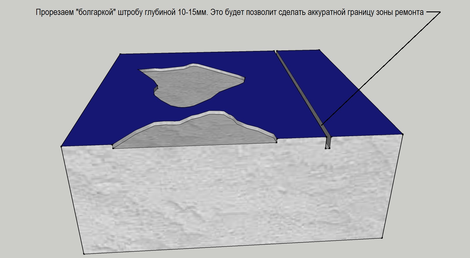

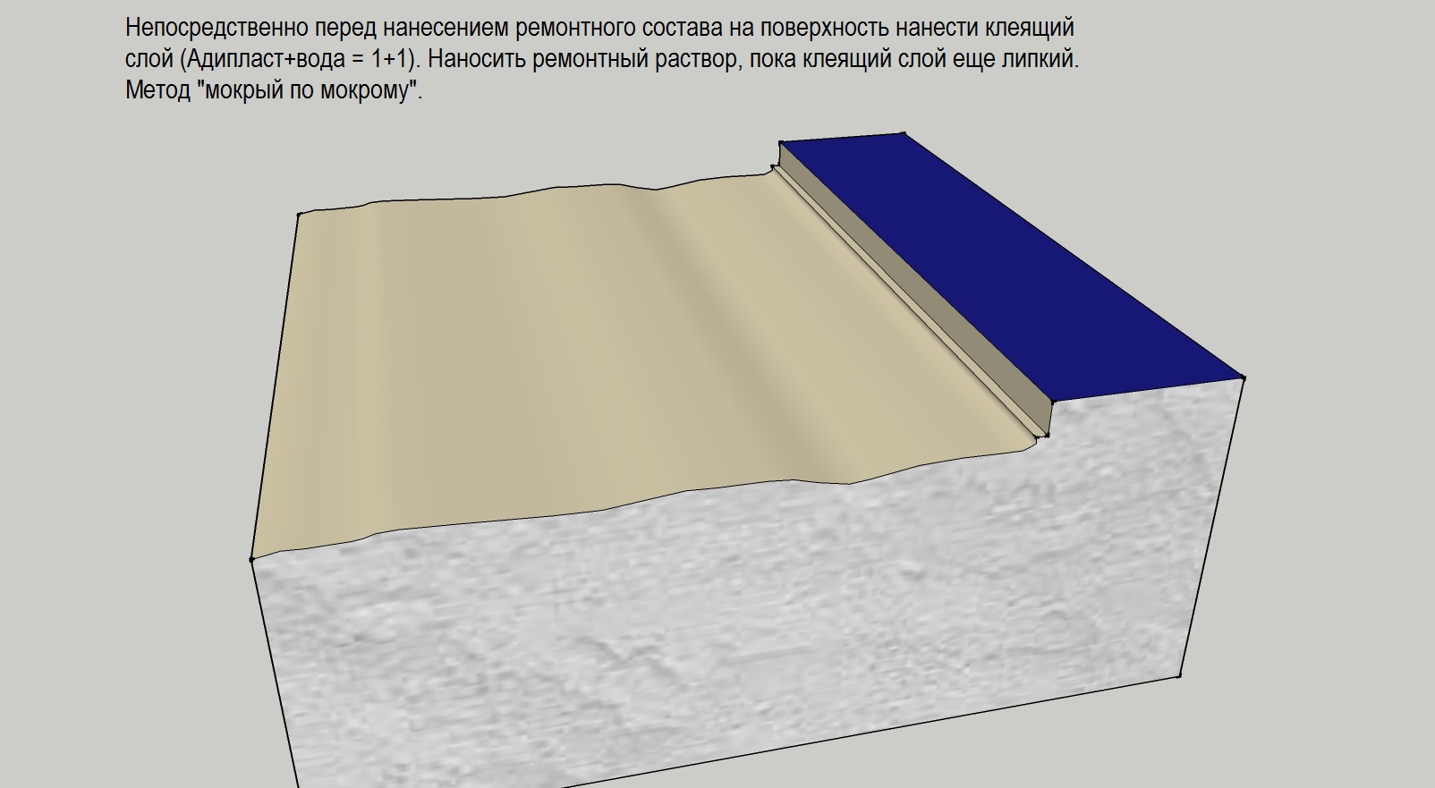

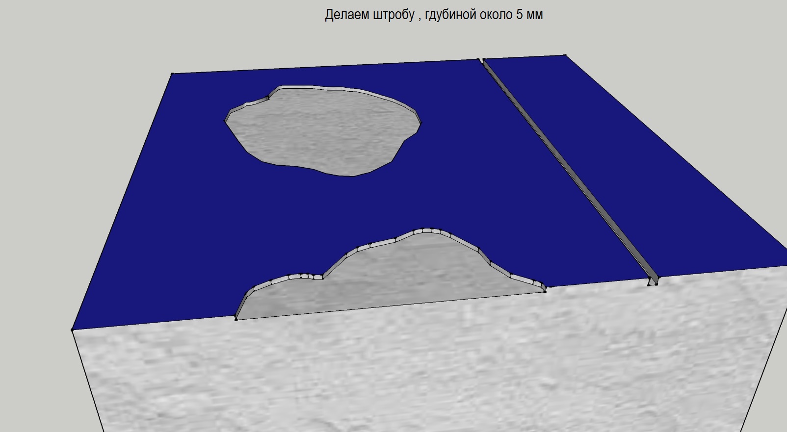

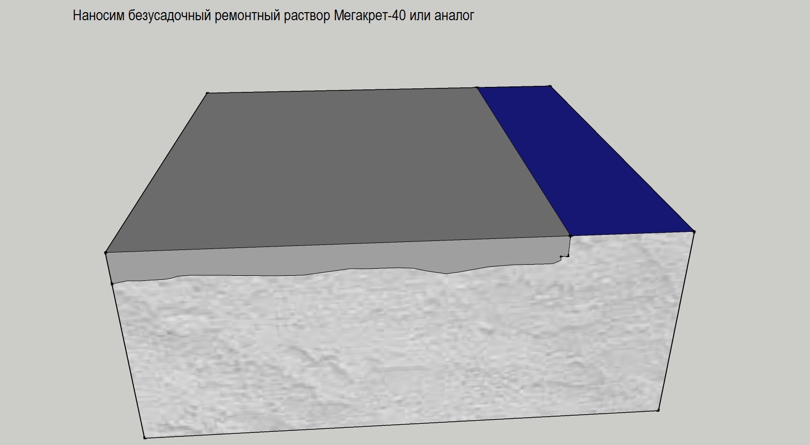

Вариант с частичной заменой верхнего слоя стяжки полимерцементным раствором. Это в случае, если при снятии верхнего слоя существующей стяжки необходимость снять 1,5-2 см. И если у вас пол с уклоном и ремонтный раствор не должен быть самовыравнивающимся.
Ниже - картинки.
Материалы. Расход на 10 м кв.Цены.
1. Латексная добавка Адиласт www.ekco.com.ua/uploads/site_structure/pdf/0755/73.pdf.
Как клеящий слой.
Расход = 2 кг = 114 грн х 2 = 228 грн
2. Безусадочный ремонтный раствор армированный фиброй Мегакрет-40 (прочность М500)
www.ekco.com.ua/uploads/site_structure/pdf/0756/95.pdf
При толщине ремонтного слоя 20 мм
Расход = 350 кг = 24 х 350 = 8400 грн
3. Эпоксидная пропитка Дюрофло-Би (нанесение за 2 слоя как финиш)
www.ekco.com.ua/uploads/site_structure/pdf/0759/21.pdf
Расход = 4 кг = 302 х 4 = 1208 грн
4. Эпоксидная краска Дюрофло-Р.
www.ekco.com.ua/uploads/site_structure/pdf/0759/53.pdf
Расход = 6 кг (минимальная фасовка = 10 кг) = 2818 грн.
ИТОГО : от 9836 грн до 12050 грн
Возможно заменить Мегакрет-40 на цементно-песчаный раствор с Адипласт. Только в этом случае за качество песка, цемента и правильности пропорция смеси несет исполнитель. Кроме того, может будет смысл проармировать.
Итак 350 кг Мегакрет-40 можно заменить на :
- цемент М500 = 87,5 кг
- песок речной = 132 кг
- гранитный отсев мытый = 132 кг
Адипласт = 15 кг (сухую смесь готовить на смест Адипласт+вода = 1+2)
= 114х15 = 1710 грн.
Получается экономия 8628-1710 = 6918 грн.

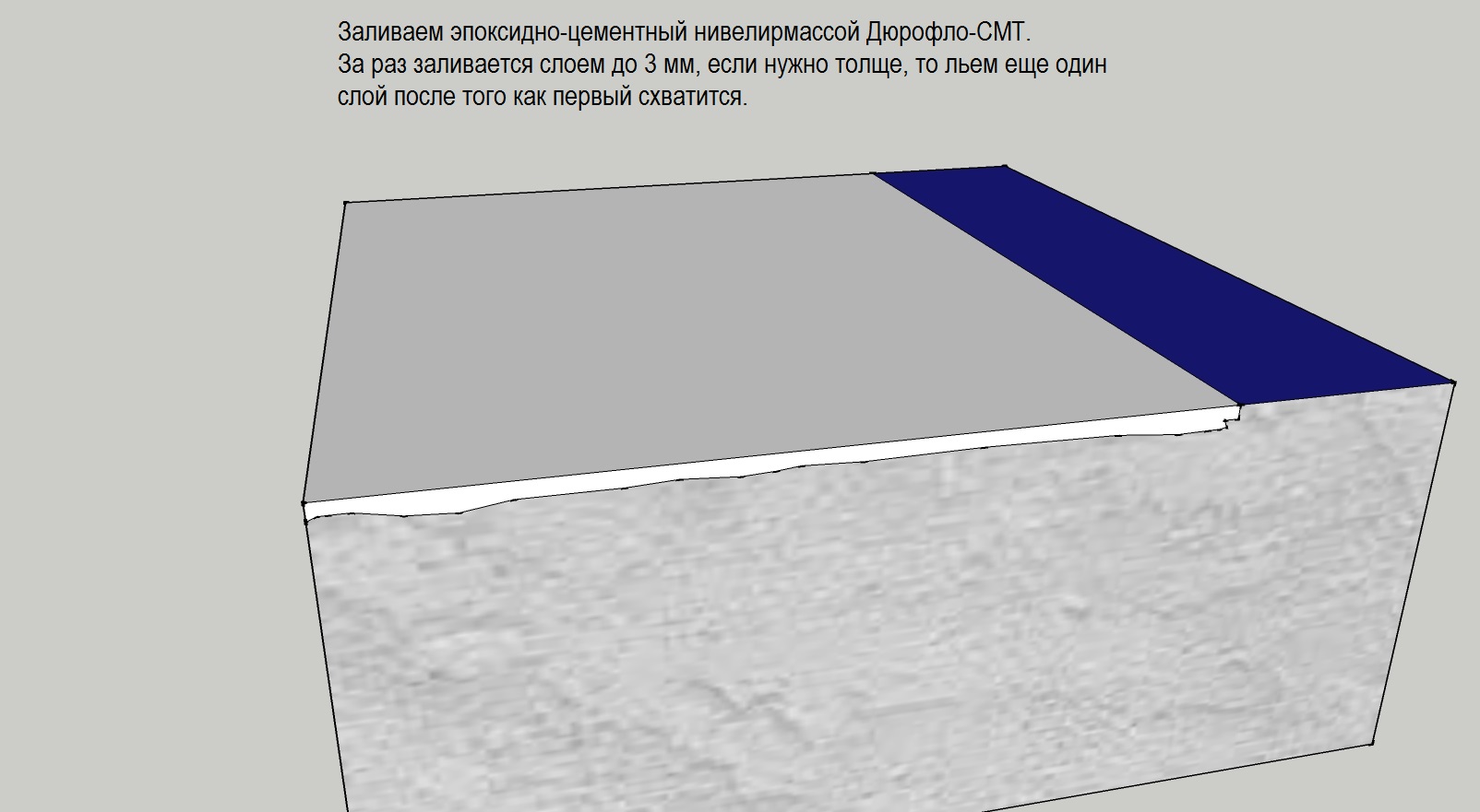

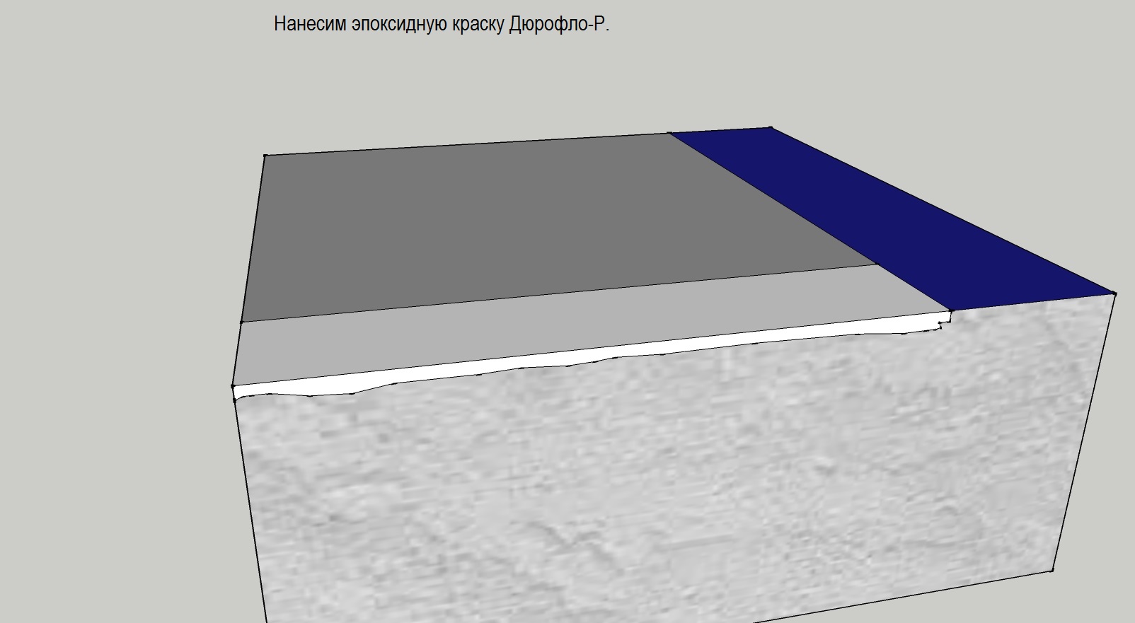

Вариант с частичной заменой верхнего слоя стяжки эпоксид-цементным раствором. Это в случае, если при снятии верхнего слоя существующей стяжки необходимость снять около 5 мм.
Тут 2 варианта : эпоксид-цементная нивелирмасса или эпоксид-цементный ремонтный раствор.
1. Эпоксид-цементная нивелирмасса (если нет уклона).
Дюрофло СМТ www.ekco.com.ua/uploads/site_structure/pdf/0759/51.pdf
Расход = 105 кг = 88 х 105 = 9261 грн
Эпоксидные покрытия те же.
2. Эпоксид-цементный вязкий (тиксотропный) раствор (если есть уклон).
Эпомакс СМТ
Расход = 100 кг = 75 х 100 = 7500 грн
[/b]
;) Сразу скажу, из всех предложенных вариантом (моих и Академика) только этот вариант соответсвует требованиям ДБН :
УЛАШТУВАННЯ ПОКРИТТІВ ІЗ ЗАСТОСУВАННЯМ СУХИХ БУДІВЕЛЬНИХ СУМІШЕЙ ДБН В.2.6-22-2001 - приведен во вложении.
Кому будет лень читать всё - приведу наиболее важные нормы, по которым ведутся споры в этой ветке, своими словами:
Минимальная прочность поверхности связанных стяжек под укладку:
- плитки - не менее 15 МПа;
- паркета - не менее 25 МПа (было 20 МПа);
- эпоксидных или полиуретановых покрытий - не менее 40 МПа;
при этом минимальная толщина стяжки - 20 мм.

Питання виявилося серйозніше ніж я собі уявляв спочатку.
Дякую за відповіді, візьму тайм-аут для точнішого дослідження стану всієї поверхні і узгоджень фінансових можливостей :)
Моя задача была дать Вам отправную точку. ;)
В принципе Вы можете делать не дорожку, а сделать "ямковый ремонт".
Принцип тот же только лечить очаги.
Краску вокруг мест ремонта заматовать корундовой наждачкой, обезжирить её нанести пару слоев новой краски. Наносит эпоксидную краску на заматованную старую допускается.
А зоне движения роклы также заматуйте красу и нанесите прямо по ней 2-3 слоя.
Мы, когда перед тем как делать промышленные полы всегда спрашиваем у заказчика о маршрутах движения. На маршруты движения наносим 1-2 слоя "лишней" краски, а под шкафы, в зонах около стен (где никто никогда не ходит) наносим минимальный слой.
Ну... как-то так.
