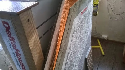

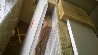

Вот такой пирог, предлагает Дельта . Не реклама ! Собираемся строиться , у них .
у меня запланировано такое же утепление :) электрика + печь, без газа
Вам будет тепло , не растрачивайте себя на сомнения и берегите силы на стройку:)
Если Дельта это Дельта Хауз, у нас основной дом строили они, впечатления в самой превосходной степени, общаемся с ними по сей день.
Да , именно Дельта Хауз .Общались с Людмилой . Начать строиться ,собираемся с гостевого дома .
