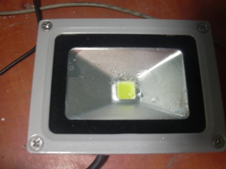

sergio Опубликовано 16 марта, 2015 Поделиться Опубликовано 16 марта, 2015 Купил в прошлом году светодиодный 30 Вт прожектор. Все лето отработал нормальною как только начались морозы начал мигать. Причем при около нулевой тем -ре он прогревался и начинал норм работать. Снял его ,при комнатной температуре работает нормально. Причем сразу не горит один ряд светодиодов на матрице при дальнейшем прогреве начинают работать все. Это дефект матрицы или я читал в нете что светодиоды вообще плохо работают при низких тем -рах. Может поставит на их радиатор какой-то нагревательный элемент или небольшую лампочку накаливания для старта фонаря? Ссылка на комментарий Поделиться на другие сайты Больше кнопок...

engeneer Опубликовано 16 марта, 2015 Поделиться Опубликовано 16 марта, 2015 я читал в нете что светодиоды вообще плохо работают при низких тем -рахНормальные диоды на низких температурах работают хорошо. В отличе от всех остальных источников света. Для диодов оптимально -70 С. Так что проблема, скорее всего, в драйвере. Возможно - в плате, при охлаждении что-то отходит. Ссылка на комментарий Поделиться на другие сайты Больше кнопок...
Svet_LED Опубликовано 17 марта, 2015 Поделиться Опубликовано 17 марта, 2015 Это дефект матрицы или я читал в нете что светодиоды вообще плохо работают при низких тем -рах. Матрица такая (ссылка на изображение устарела) Если половина не горит, значит проблемы с матрицей. Купить хорошую новую, дорого, дешёвую-на долго не хватит. Ссылка на комментарий Поделиться на другие сайты Больше кнопок...
sergio Опубликовано 17 марта, 2015 Автор Поделиться Опубликовано 17 марта, 2015 Матрица продолговатая на нею напаяно с 40(5Х8) мелких прямоугольных светодиодов. Когда матрица загорается посередине не горят 2 вертикальных ряда светодиодов. При дальнейшем прогреве загораются и они. Ссылка на комментарий Поделиться на другие сайты Больше кнопок...

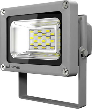

Svet_LED Опубликовано 19 марта, 2015 Поделиться Опубликовано 19 марта, 2015 Матрица продолговатая на нею напаяно с 40(5Х8) Это такая? Возможно нужно пропаять ту половину где не светит. Когда он холодный, то микротрещина большая и не контачит. Когда нагревается, расширяться и появляется контакт. Ссылка на комментарий Поделиться на другие сайты Больше кнопок...

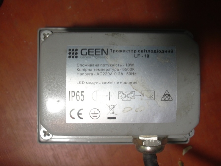

AOZ1 Опубликовано 26 апреля, 2015 Поделиться Опубликовано 26 апреля, 2015 (изменено) Первая зима. Ставил в сентябре. (ссылка устарела) Ща займусь вскрытием. Изменено 26 апреля, 2015 пользователем AOZ1 Ссылка на комментарий Поделиться на другие сайты Больше кнопок...
