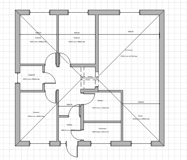

Нужна критика планировки дома

В новой версии совмещенный с\у, маленькая топочная и микроскопический тамбур. Там четверым будет тесно. Нет места даже для махонького табурета, чтобы можно было присесть и обуться или усадить ребенка. Нет места чтобы поставить сумочку. В нашем климате в зимнее время в тамбуре приходится находить место для очень многих вещей.
В принципе концепция удачная, но в летнее время очень приятно завтракать-ужинать на террасе, а у Вас кухня находится далеко.
И при всем этом огромезный гараж.

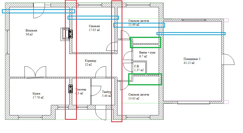

Як варіант, в дитячі можна з сторони ванни-туалету зробити місце під шафи. Зеленим виділив.
А я с автором согласна. Второй туалет на 4 человек не обязателен. Надо в туалете не книжки читать и на смартфоне-планшете играть и тогда одного туалета вполне достаточно.
Если в памперсах ходить, то, конечно, не нужен. А зубы можно и на кухне почистить, правда?
А, если представить, что в доме 3 человека одновременно встают и в одно время выходят?

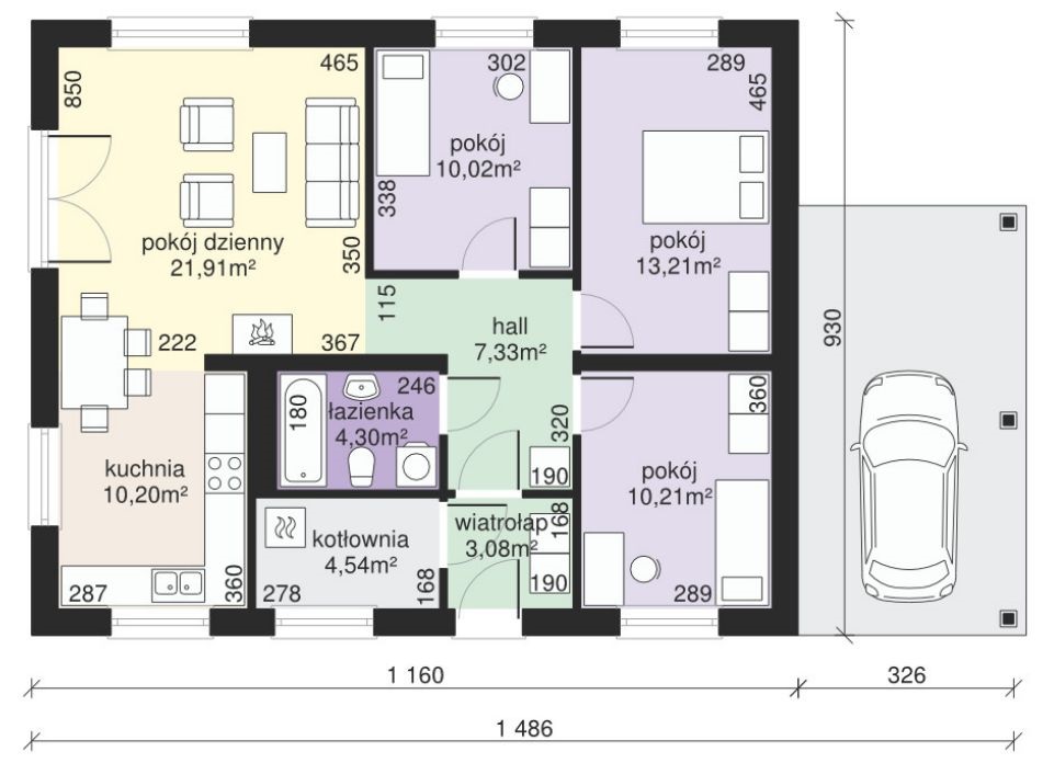

Тоже неплохой вариант - и котловая, и горшок, "притянуты" к кухонным коммуникациям, а второй горшок можно смело воткнуть в котловню.
Есть и с проходом в гараж из тамбура.
А можно унитаз в котловую ставить? У меня у знакомых в котловой полноценный гостевой санузел с душевой кабиной находиться. Я как-то всегда сомневалась в правильности такого расположения.
Тамбур и топочную поменять местами. Места в топочной добавить.
Гараж нет смысла делать пристроенным и без входа в дом. Экономия материалов мизерная. Вход из гаража нужно делать через тамбур или топочную.
