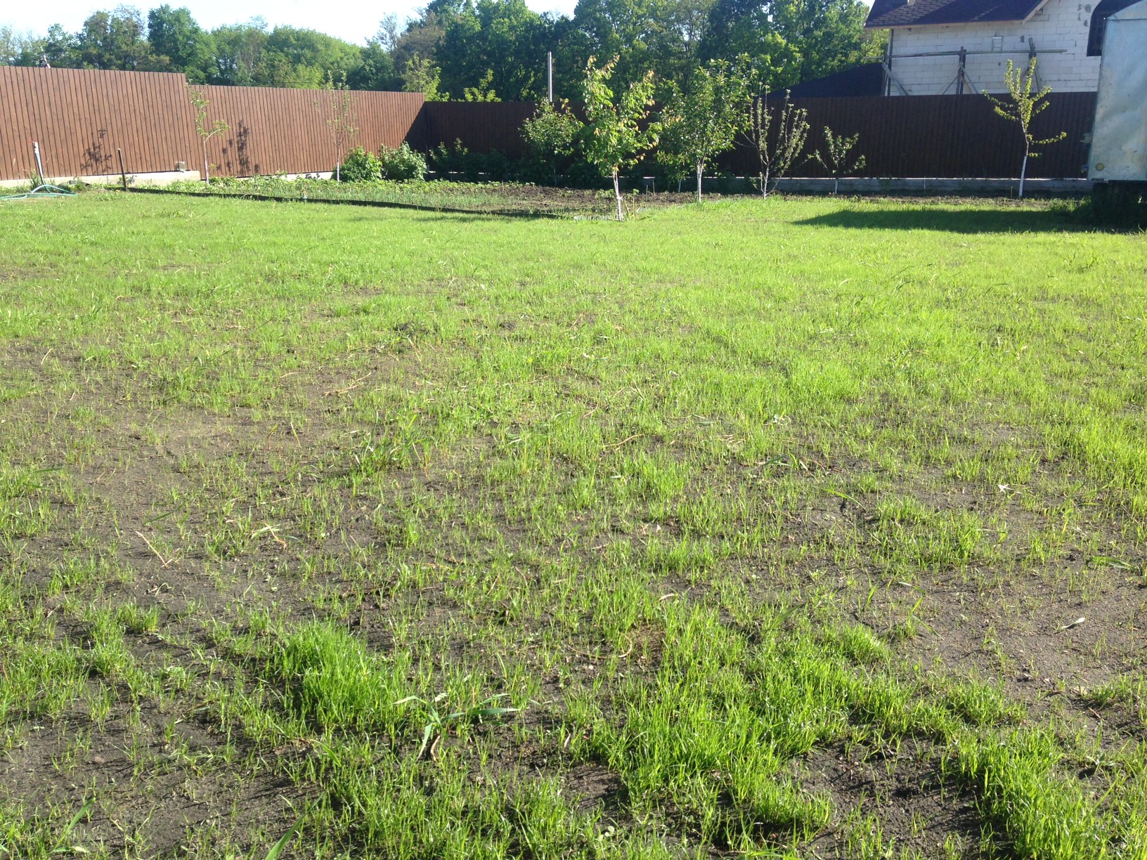

Пошла вторая неделя, а трава все не растёт.
значить трава приличная
хреновая трава растет на 7 день :-)

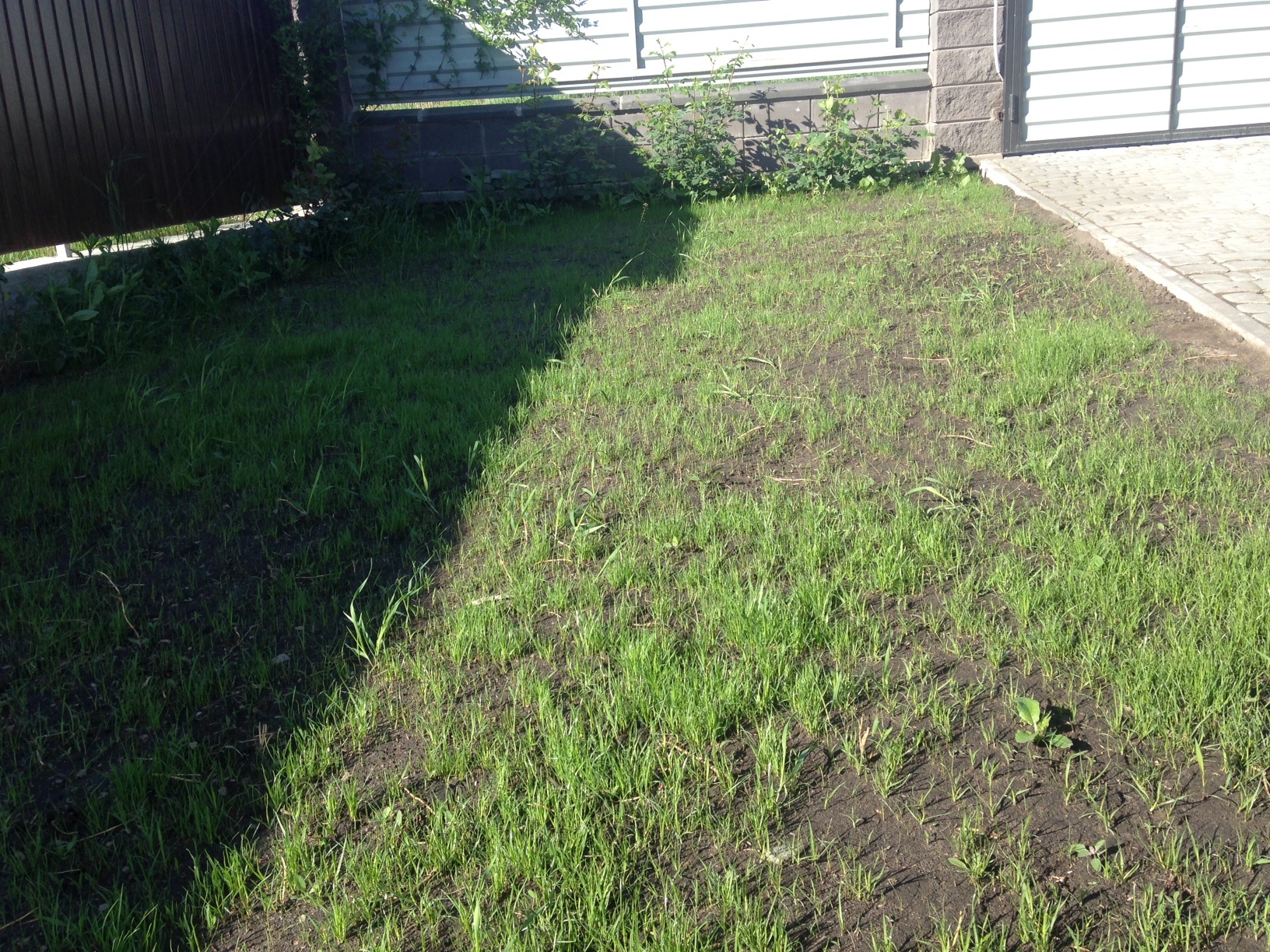

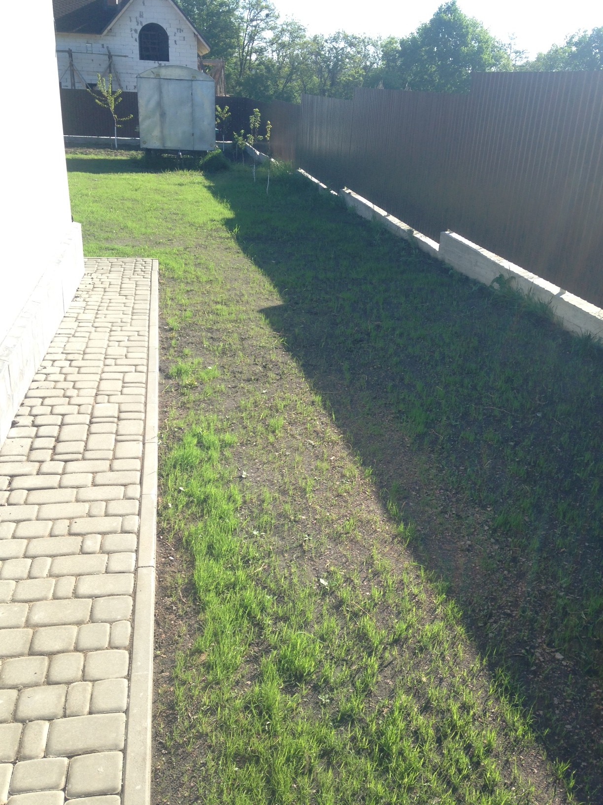

После тщательного и пристального изучения выяснилось что трава таки начала всходить. Худо-бедно но ее уже кое-где местами видно :) Я конечно, когда затевал все это мероприятие, понимал что добиться идеального травяного покрова как на картинке не получится, основная цель была выровнять участок немного и подсыпать чернозем в тех местах, где завалялся песок после стройки. А то что там вырастит уже дело второе. Мне кажется что участок всеравно чем-то зарастет хотя бы к началу лета либо потом позже постелить траву в рулонах. Уже хочется конечно на своей лужайке полежать :)
вот так выглядит моя газонная трава, через 28 дней поле посадки. Чем больше поливаешь - тем лучше и растет. Когда засевал в конце апреля, было очень холодно, да и не много дождей было, думал и того хватит - не хватило, так что поливайте обильно с утра и вечером.
