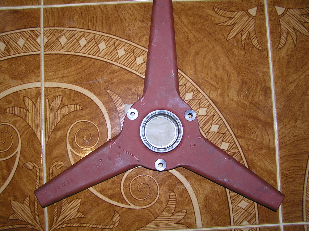

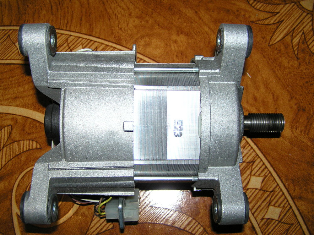

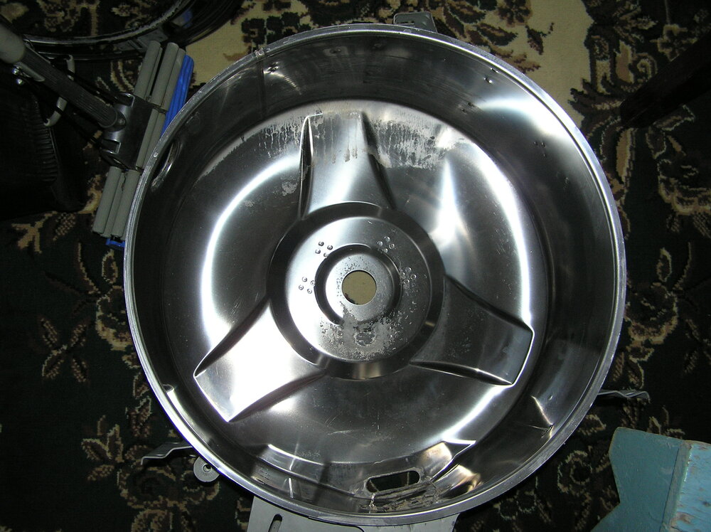

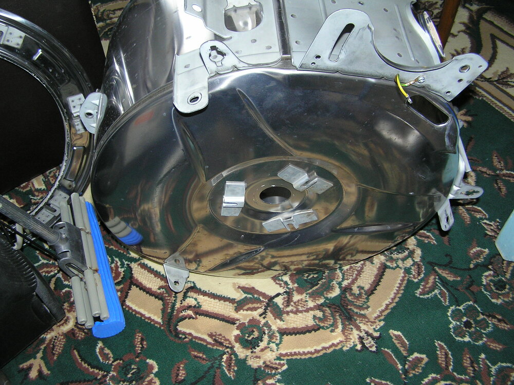

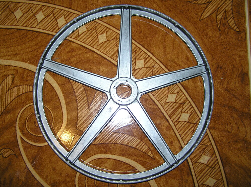

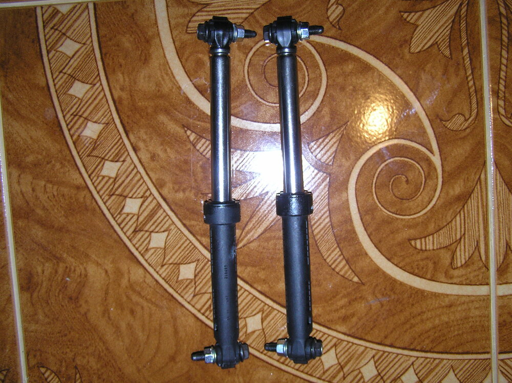

в общем не захотел покупать новую стиральную машину, решил отремонтировать свою gorenje ws 43100 - купил двухрядный подшипник skf, сальник под него и ТЭН! Запчасти обошлись в 600 грн с доставкой. Ремонтировал сам, вчера завершил ремонт и сразу стирать)) так как уже гора реальная была не стиранных вещей! Работает как Новая, отжима не слышно, а до этого из-за подшипника было громковато, вода набирается громче, чем работает барабан))) Внутри детали как только с конвеера, фото прикреплю, так что Gorenje всё же как по мне очень хорошая машинка!
P.S.: Напомню, машинке уже 11 лет минимум)))

Хорошая компоновка была в этих машинках - классическая, с чугунным пауком и с баком с толстой нержавейки. Мотор АСС, амортизаторы не на пластиковых пистонах, а на болтах. Всё нормально. Главная засада на фото номер 7. Но, дай бог, вы этого знать не будете...:)
