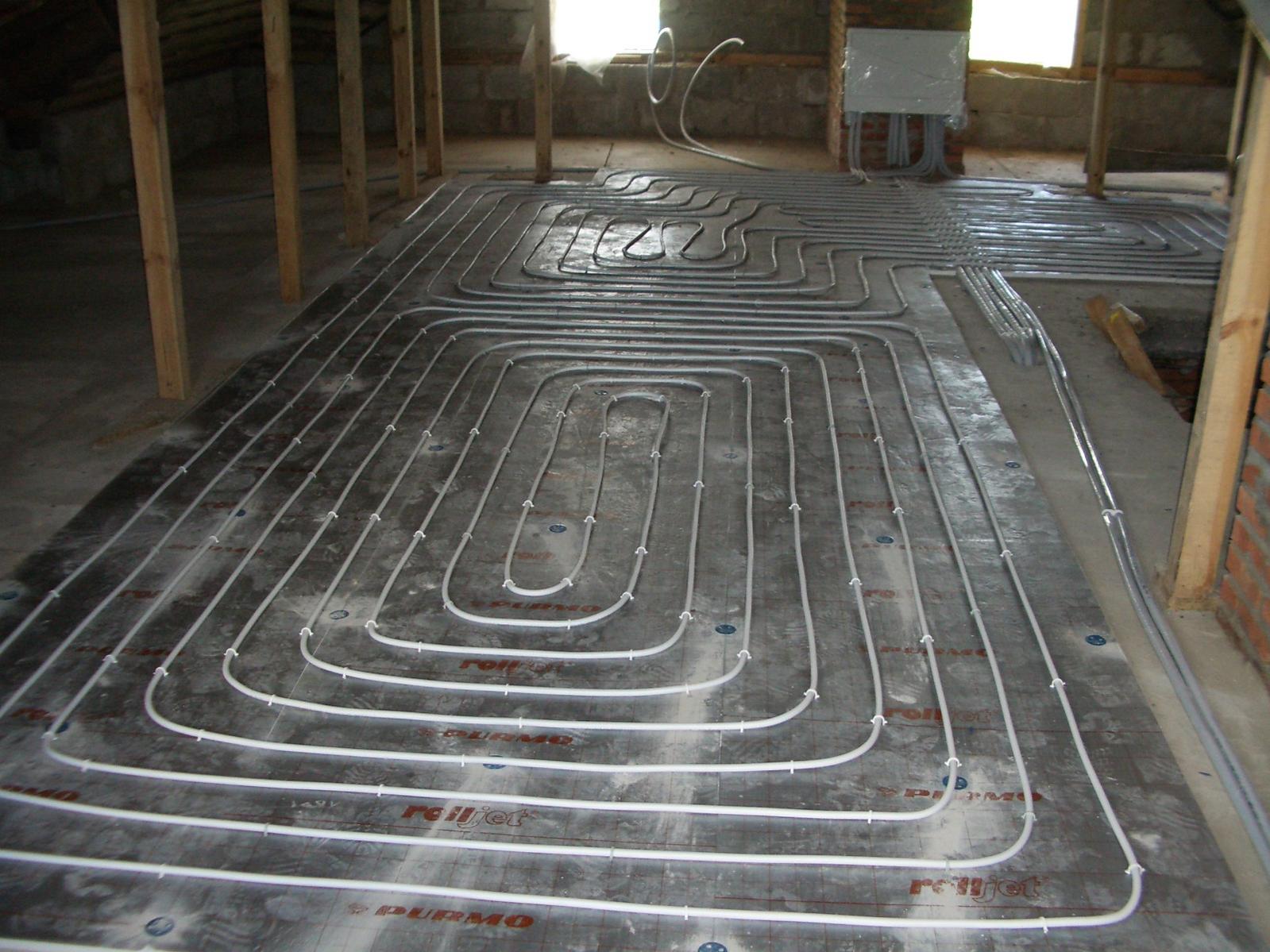

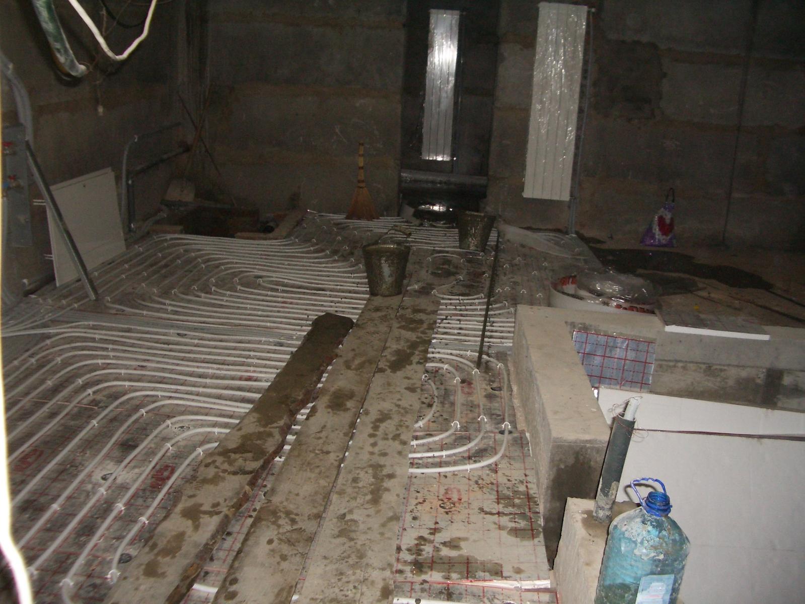

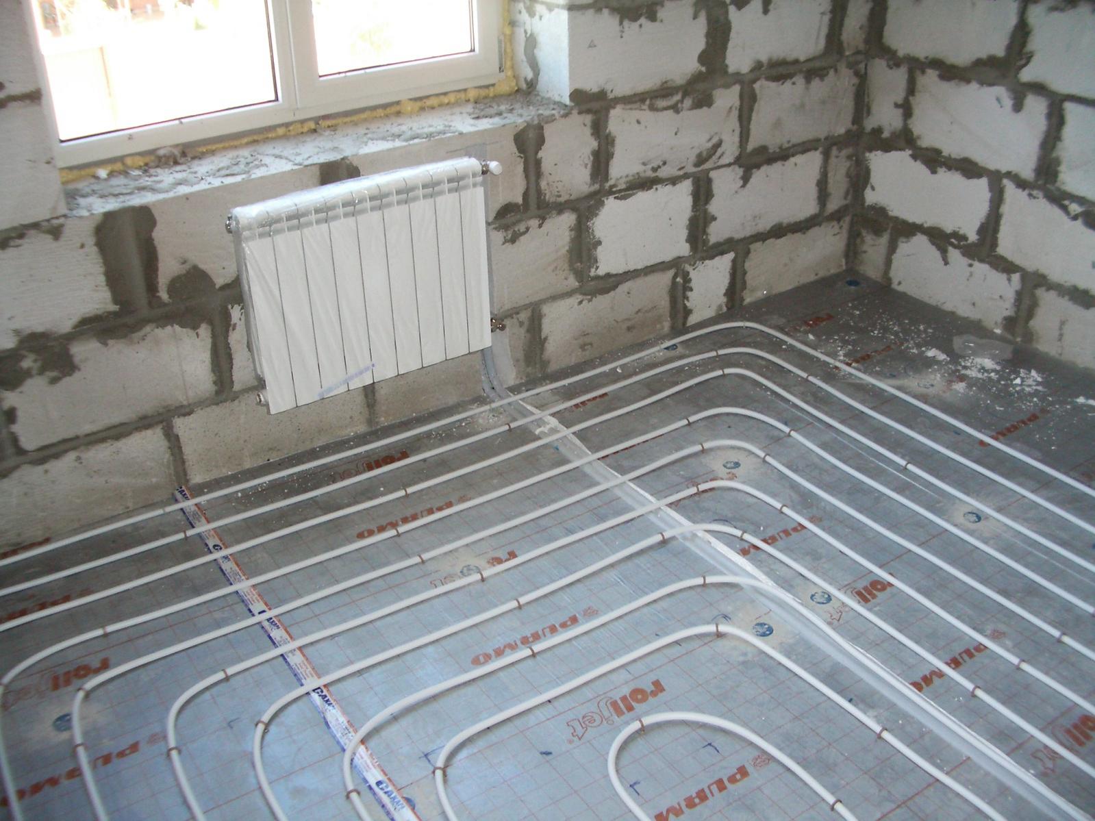

А больше и не нужно. У меня, дом без пенопласта. Батареи не включались ни разу за зиму. В доме было 23-25 плюс.
Еще бы, у Вас было бы холодно. Шаг укладки трубы, наверное, 100 мм?
Если бы на форуме объявили конкурс: самая мощная котельная, запас по мощности системы и.т.д.
100% во всех номинациях у Вас первое место.

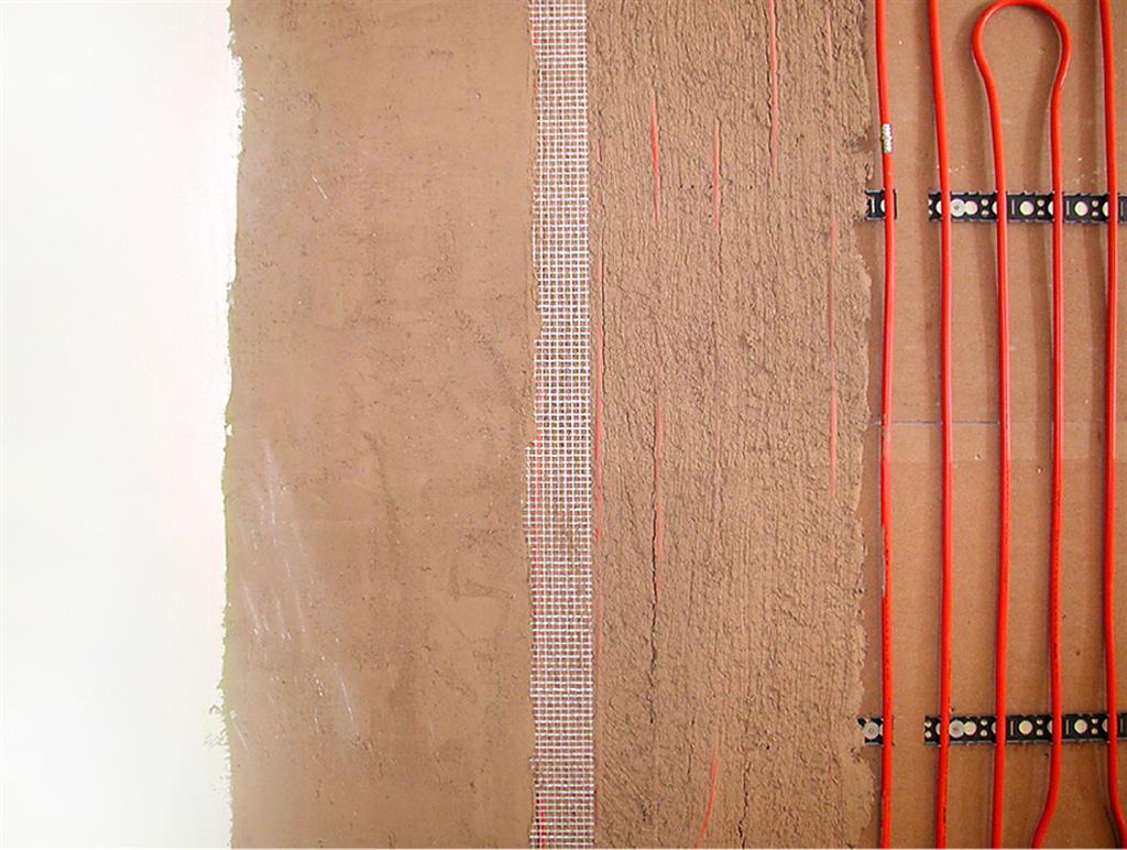

Всем доброго вечера. Вот , что бы не открывать новую тему, хотел
задать вопрос "Бывалым" в этой теме. Я так понял тёплого пола
не хватает тепла, так есть ещё стены , добавляем мощи,а вопрос
такой какая теплоотдача через гипсокартон, если трубы не вмуровывать,
а зашить . Спасибо зарание, ну очень не хочется батарей.

Странно, а почему не на потолок? Опять-же батарей нет и пол теплый, да и судя по тому, что у Вас дом из ракушняка, изоляция для теплового луча идельная, а значит экономия в эксплуатации.:good:
НУ... Не знаю. Так получилось. :) Просто, мне все это стОило небольших денег.
А шаг трубы... Как-то так.

Вот есть ещё идея, "ГУРУ" подскажут, делаем двух тубную разводку,
а вместо батарей тёплый пол, стены, и котёл работает на низах,
и термостаты на пол(35%) и стены 40%-;%45%поставил и ватт
по площади подогнал и длину труб прикинул одинаковые по контурам
и КОЛЕКТОРА (дорогого) НЕ НАДО???
ГУРУ подсказуйте, как обмануть дороговизну колекторов и всех других прибамбасиков , я понимаю , что это ВАШ хлеб но , я думаю те кто будет делать это сам , и будет химичить , ВАМ не клеент. Заранее спасибо.!!!:beer:
подсказуйте, как обмануть дороговизну колекторов и всех других прибамбасиков :
Без коллекторов никак. Хотите сэкономить, берите их без расходомеров. Но придется пожить возле них, при балансировке.
А по прибомбасам, схемка нужна.
Теоретически коллектор можно спаять из ППР колен, скрутить из красивых металлических хромороанных тройничков, добавив переходники.
Но без коллектора никак, а вот если нужны расходомеры - ой, лучше купите заводское изделие, иначе проклянете день рождения ..
На сколько я понимаю коллектор нужен как центр распределения.
Если мы делаем двух трубнуную, подача от котла 45-50 ,
термостатом придавливаем 35 на пол, каждая ветка идёт отдельно , если делать лучевую по длине труб промахнуться можно, а так у нас
идё 25 или более по кругу , а от них 16 по регулятору на пол, стену,
в каждой комнате жарко придавил, то есть типа две баттареи в одной
комнате 1 пол 2стена, вот такая мысль;)
