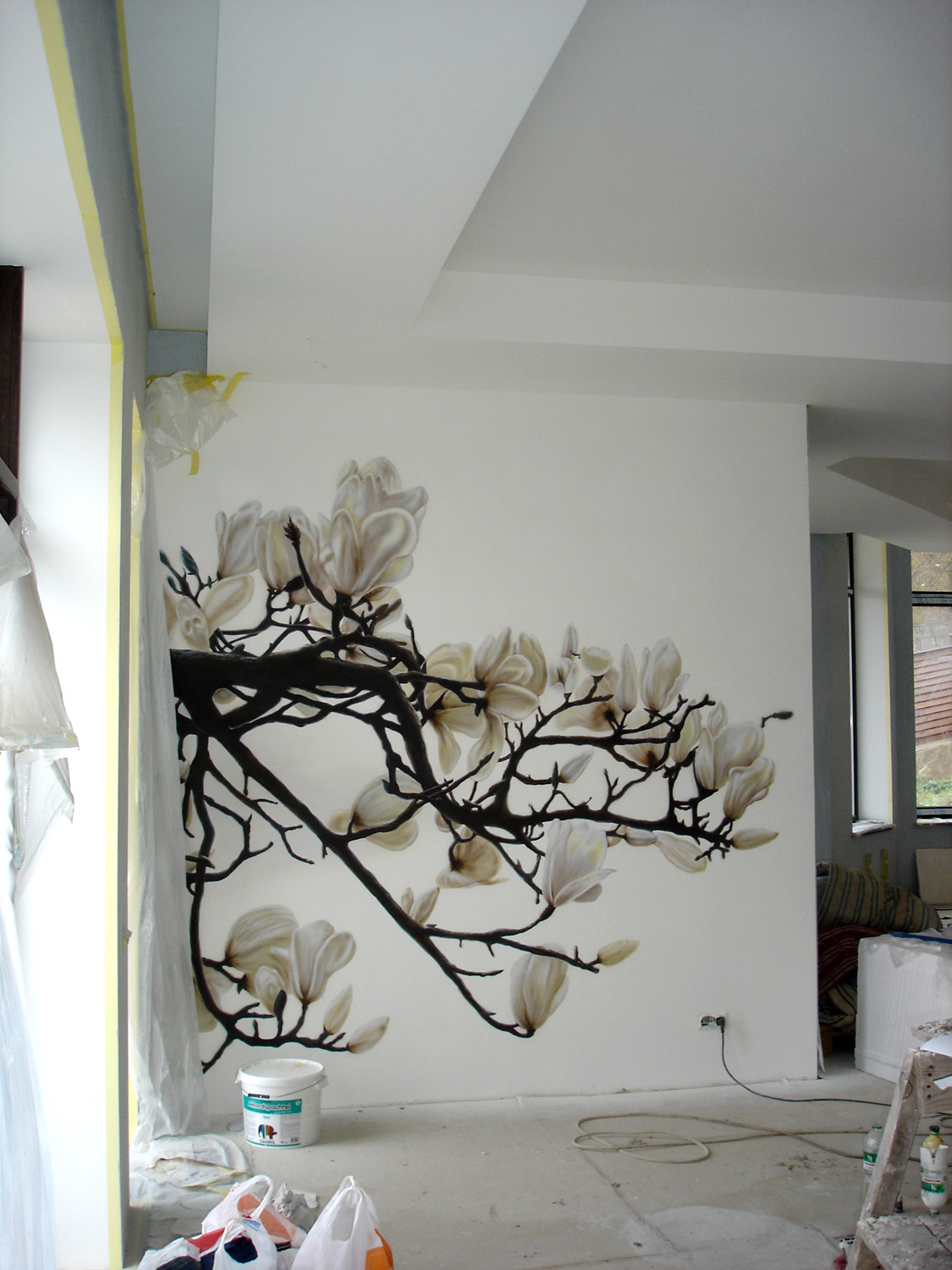

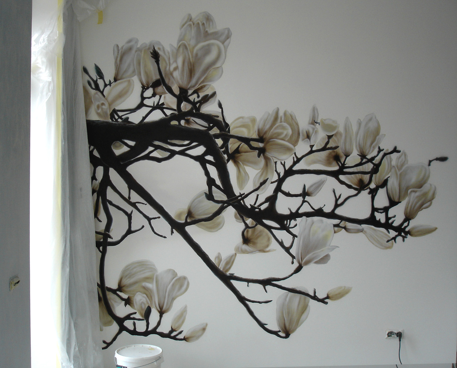

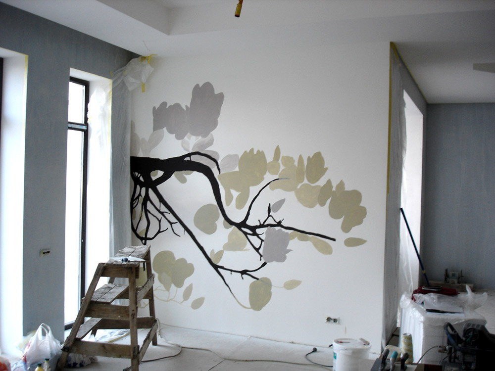

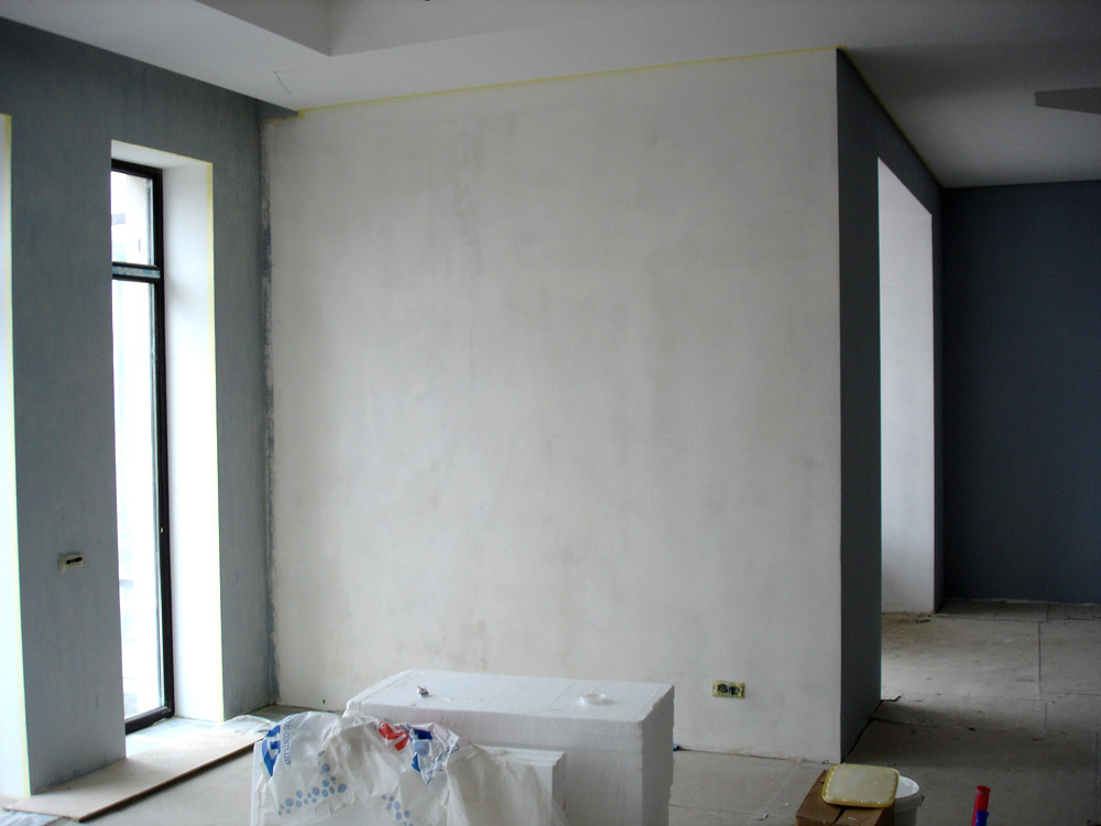

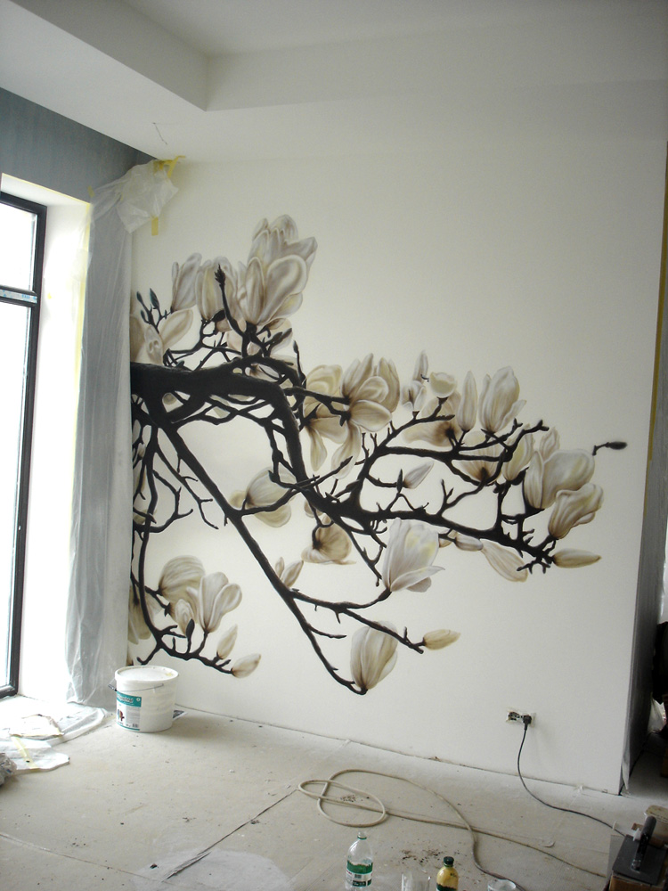

На прошлой неделе работал над веткой магнолии. Киевская обл. Котедж. В аттаче фото стены, первый этап работы "цветовые пятна", наносил кистью. Итальянский акрил на водной основе Поликолор (лучшее из того что можно купить в Киеве). И следуюзие фото готовой работы дорисованы аэрографом. Красками на водной основе (хозяйка хотела печатать обои, но они наносятся красками на сольвенте, но она категорически против сольвента, поэтому было требование краски на водной основе) при таком объёме (9кв.м.) нереально делать плавные градиенты, нужно либо масло (но тяжесть остаётся) либо аэрограф. Вот собственно и всё. Получился воздушный рисунок на белом фоне (некоторые градиенты в серую сторону на фоне имеются, но фото не передаст). Хозяйка очень довольна.

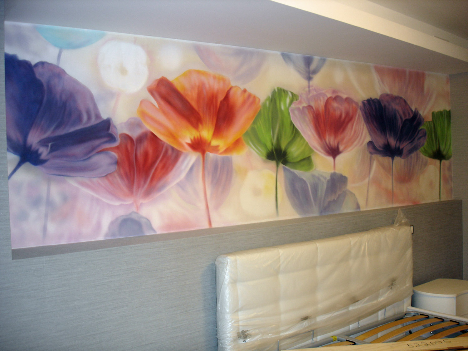

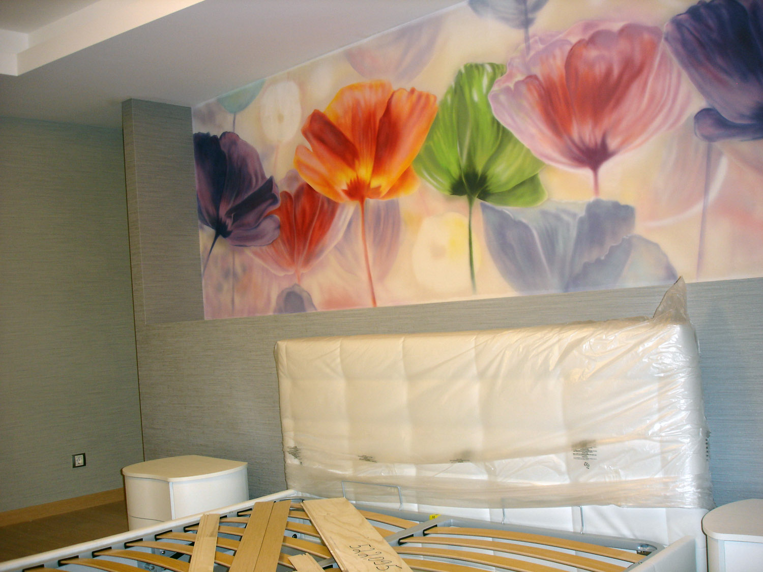

Свежая работа. Рисунок выбрал клиент (довольно смело). Моя реализация. Акрил на водной основе Поликолор (италия). Данные цвета будут поддержаны текстилем и декором.
Вау!!! Я шокированна вашими работами! Вам успеха и процветания, последняя фото над кроватью - очень красиво.
