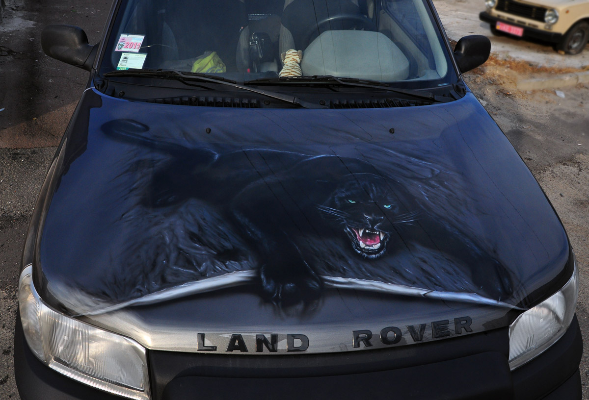

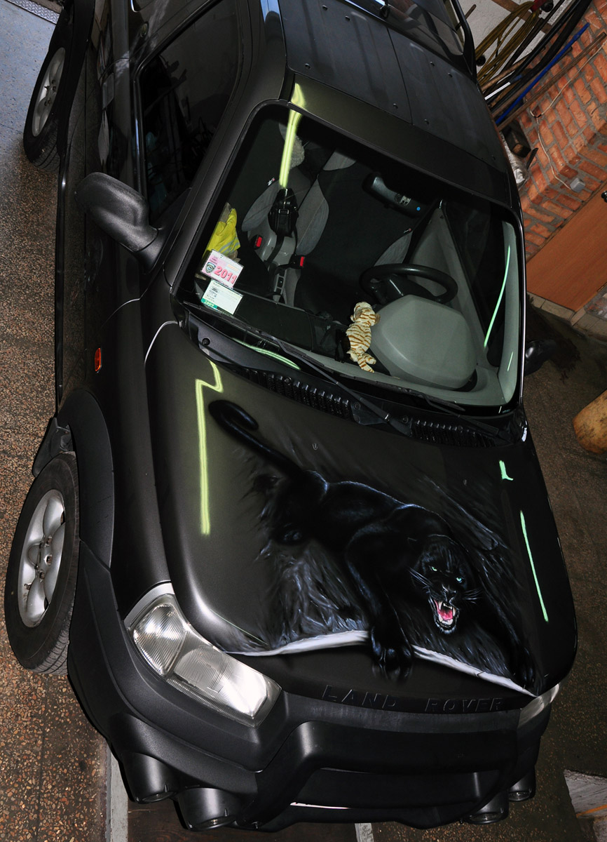

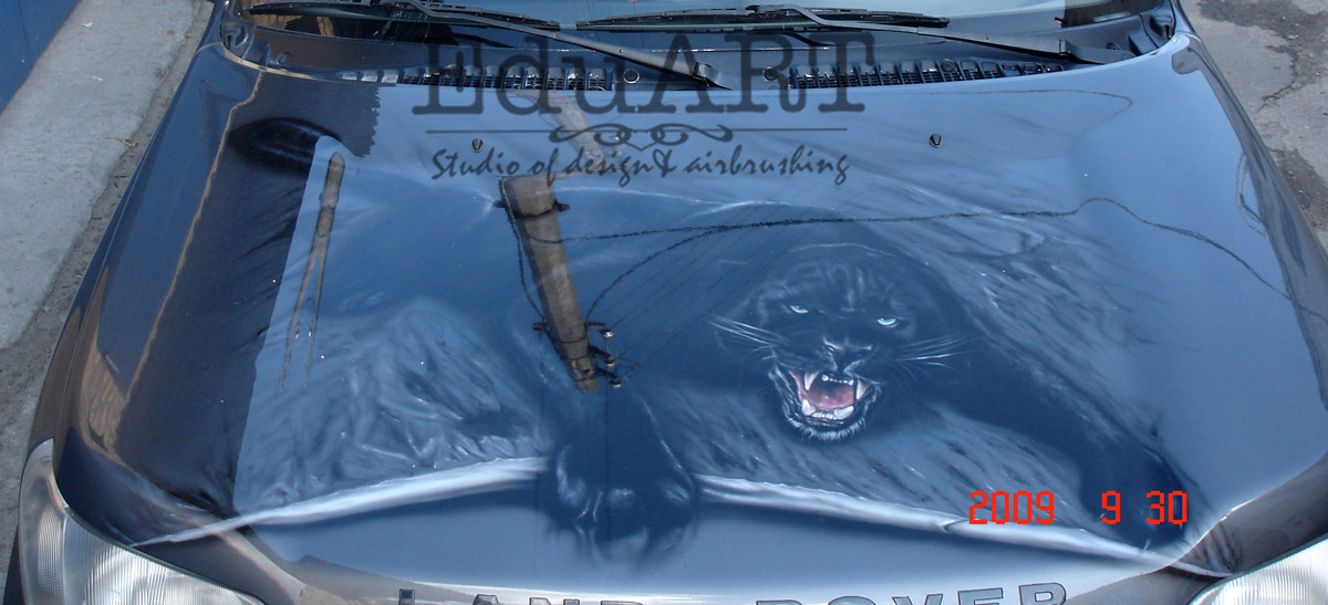

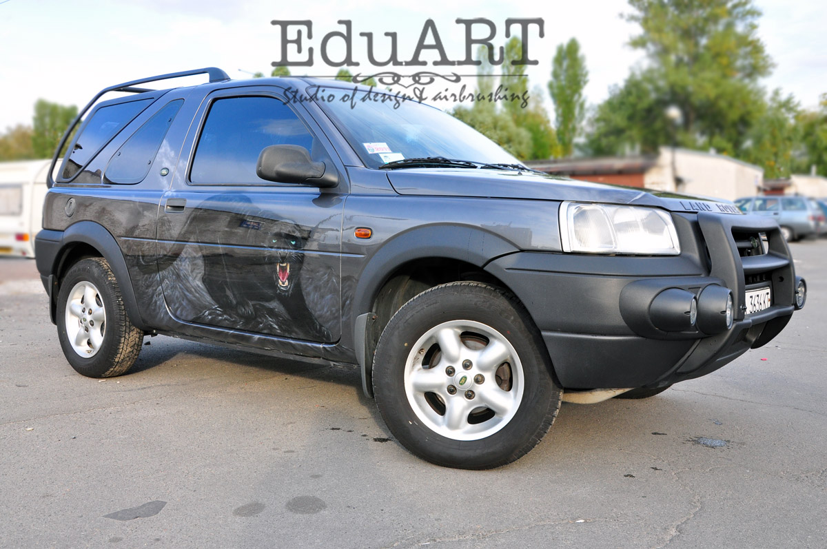

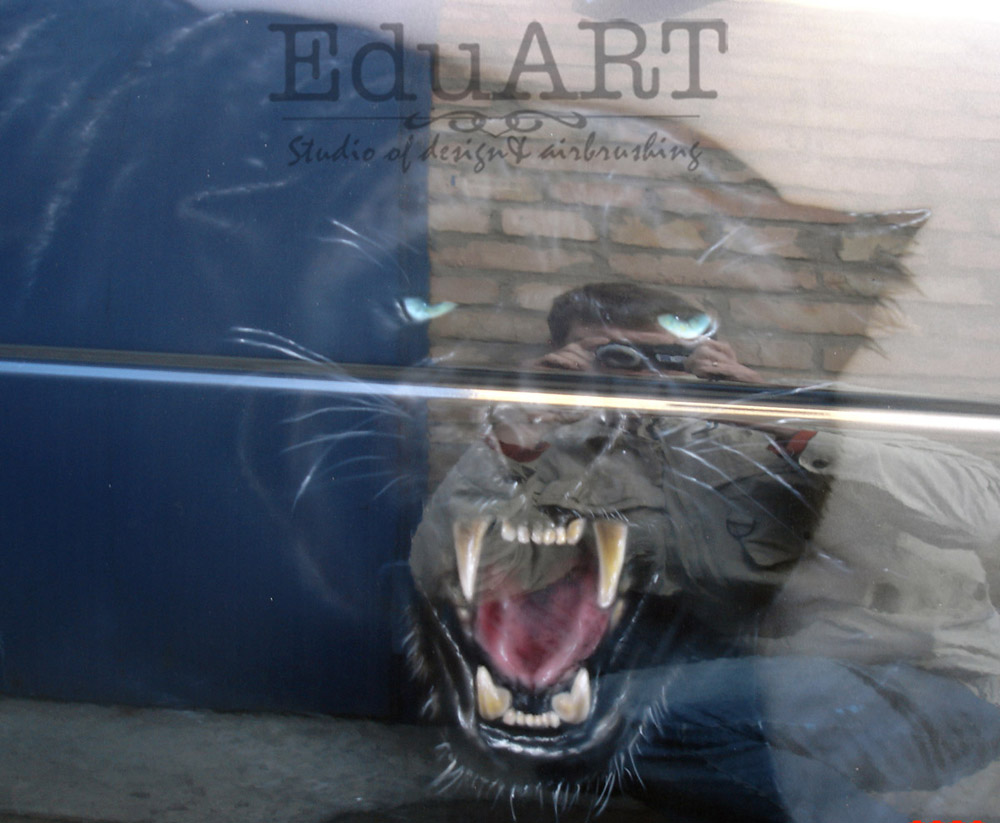

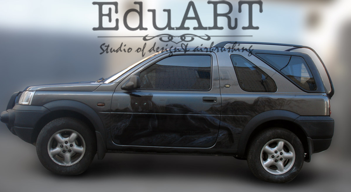

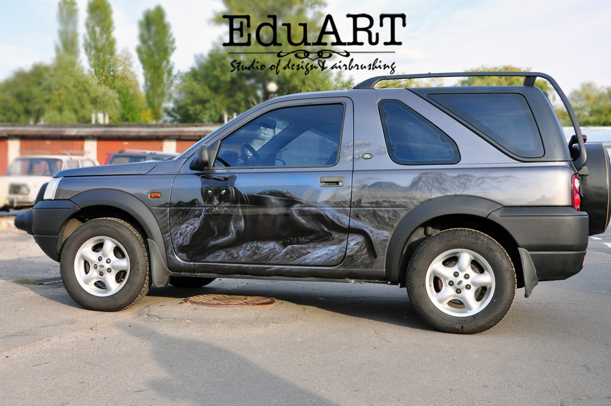

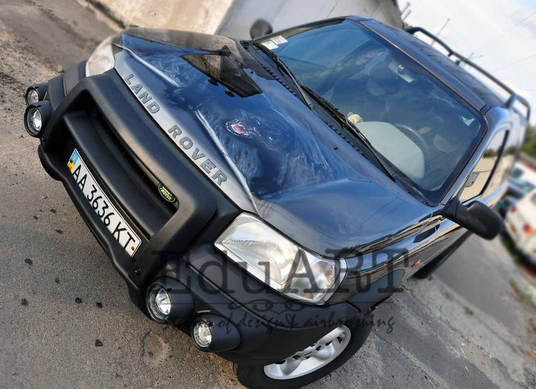

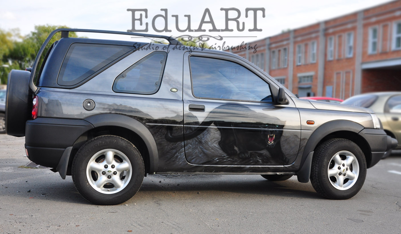

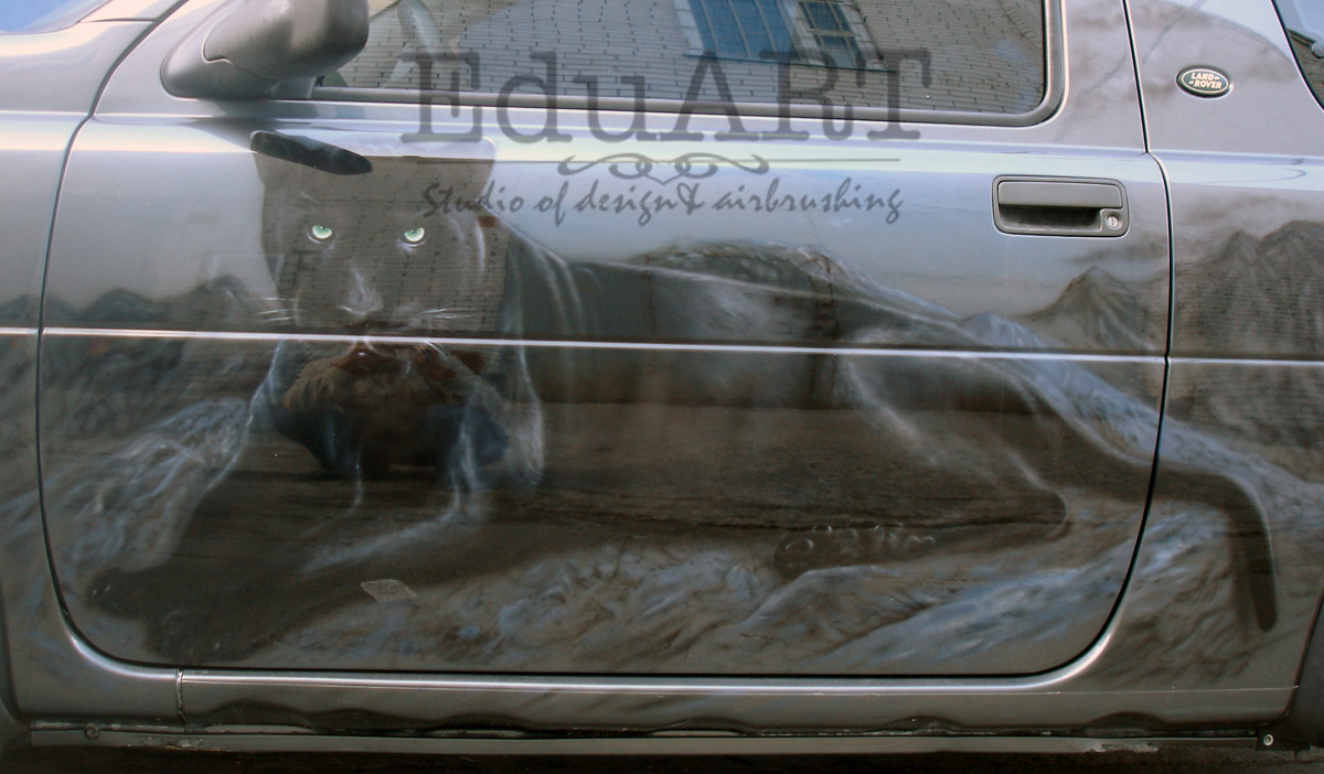

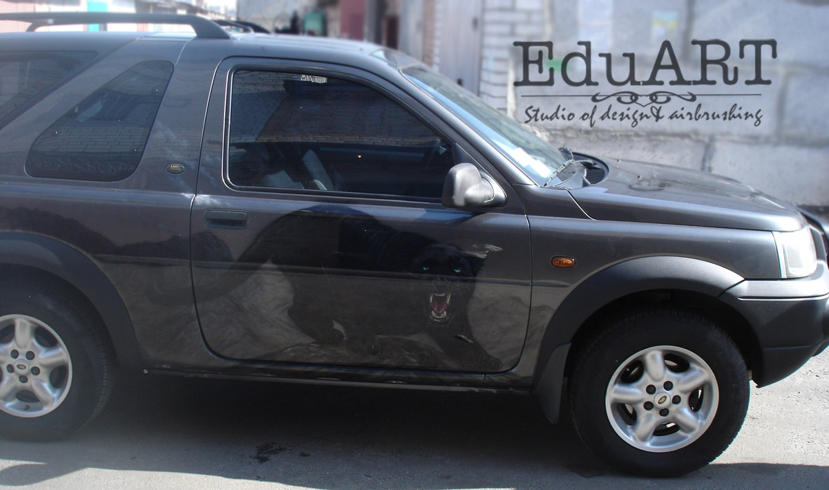

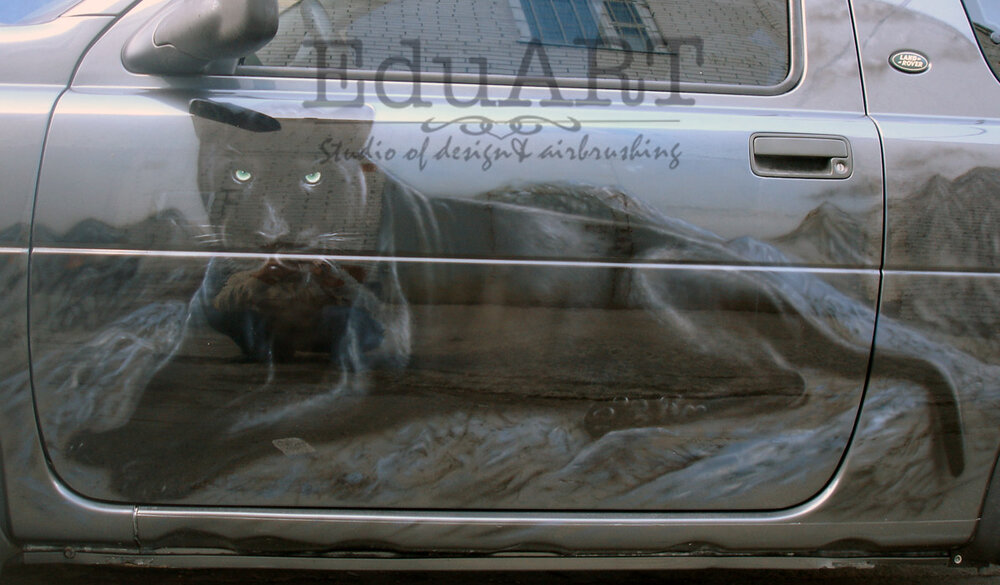

А это моя предпоследняя работа Ланд Ровер Высочайшее качество рисунка, лакировки и полировки. Лак - зеркало, что очень мешало сфотографировать... Но будут скоро проффото - выложу в лучшем качестве.

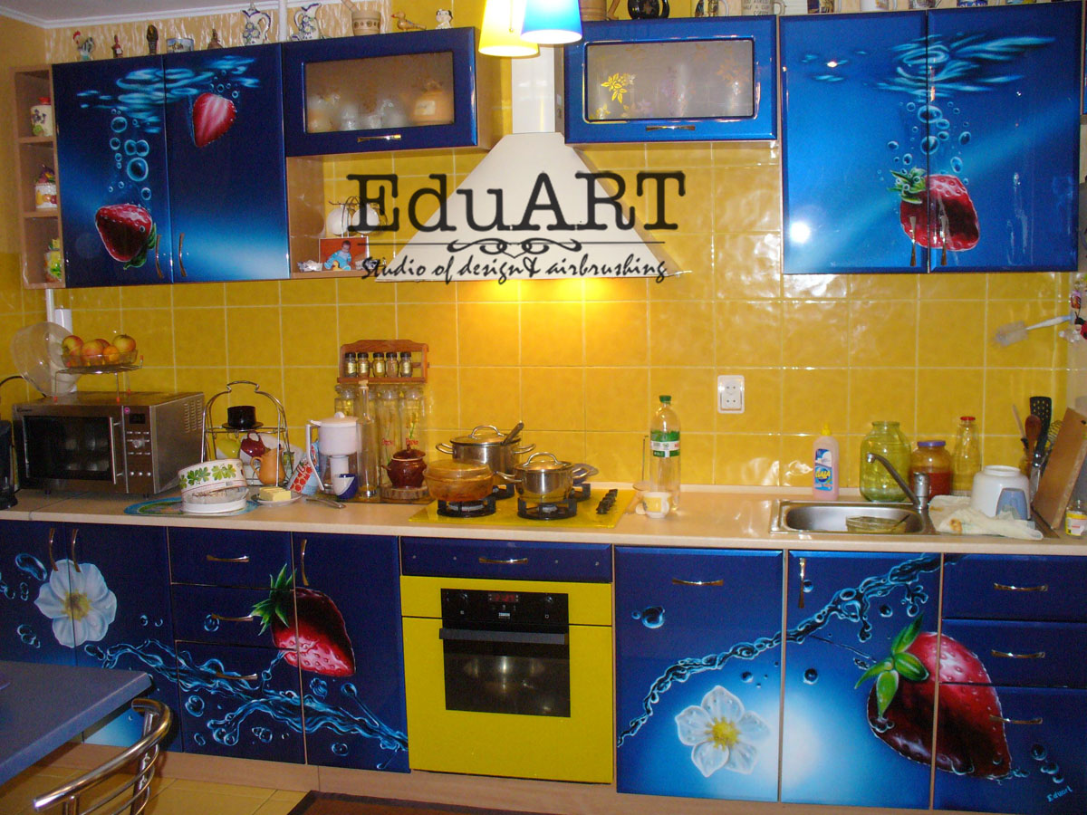

У товарища полезла ламинация на фасадах кухни из МДФ. Мы не выкинули энто дело и ободрав ламинацию загрунтовали автогрунтом (филлером) двухкомпонентным. Дав просохнуть и усадиться около 2-3 дней поверхность прошлифовали по сухому 400 номером и покрасили автобазой Dyna - покупали литр готовой синей краски Рапсодия - так дешевле (180 грн) чем на подборе. Потом той же марки набрали базы (грубо говоря нитрокраска) без металлика (цвета красный, чёрный, белый, синий, жёлтый и зелёный) немного максимум по 50 гр. надобно для такого рисунка ед...но белого надобно чуть больше около 100 гр. Я нарисовал по эскизу рисунок и под автомобильный лак. Лак брали бюджетный Боди двухкомпонентный на уретановой основе HS - с повышенным сухим остатком...т.е. очень твёрдый и задули сверху. После сушки 2-3 дня шлифовка 1500-2000-3000 и полировка тремя пастами. В итоге поверхность а-ля рояль и красота. Забыл добавить - в лак положили 0,5 гр. ксераллика (это очень крупный искуственный перламутр - если на него смотреть в микроскоп, то это как шлифованный брюлик) в итоге когда встаёт солнце или направленная подсветка фасад искриться как иней на солнце.
Если кому надобна помощь в подобных экспериментах расскажу, что знаю. Есть масса приёмов, которые могут помочь украсить поверхность человеку, который вообще не умеет рисовать.

Ну расписывал около 3 дней...но если вы хотите сделать сами то ну не знаю - будет тяжело... Есть масса вариантов и без рисунка декорировать...н-р распылить перламутровую краску по чёрной поверхности и пока она сырая (лучше из балончика она сохнет дольше) приложить пищевую плёнку и сделать завитки на плёнке дабы получились складки...потом подождать две-три минуты и сныть плёнку - в итоге перламутровая краска примет складки плёнки и будет фактура под малахит...
Краски мы брали на авторынке. (Для Киева на Перова есть). Это автокраски. Я не буду говорить что они эко краски - они когда высыхают полностью тогда эко а когда наносишь то воняют и без распиратора нельзя.
Технология подготовки и покраски от концерна Akzo Nobel а именно ТМ Dyna. Высококачественный глянцевый лак с ксералликом (искрится на солнце как стразы) и полировка тремя пастами до суперзеркала.

А на фасад из ДСП можно наносить?
Можно, предварительно подготовив поверхность
расписывали аэрограформ??? суперски просто!!!
В принципе же можно и простецкие рисунки по шаблону набить.... наверное на МДФ все таки легче наносить чем на ДСП - МДФ не такой пористый, подготовка меньше времени займет...
