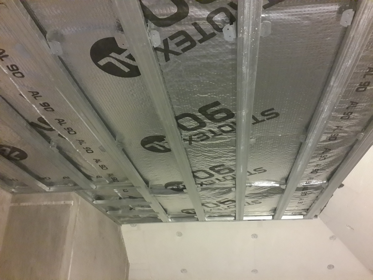

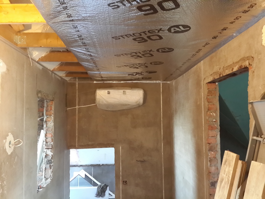

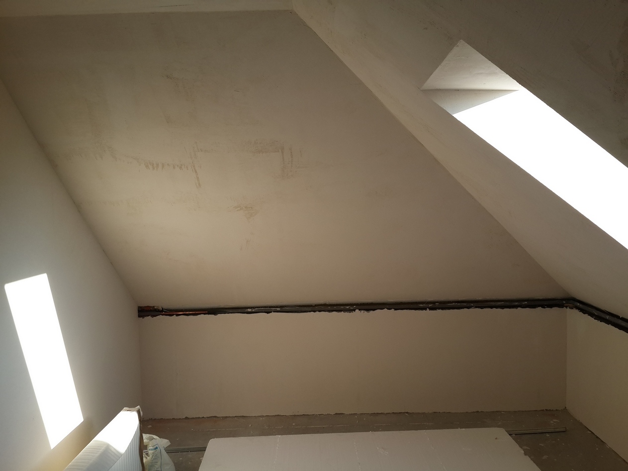

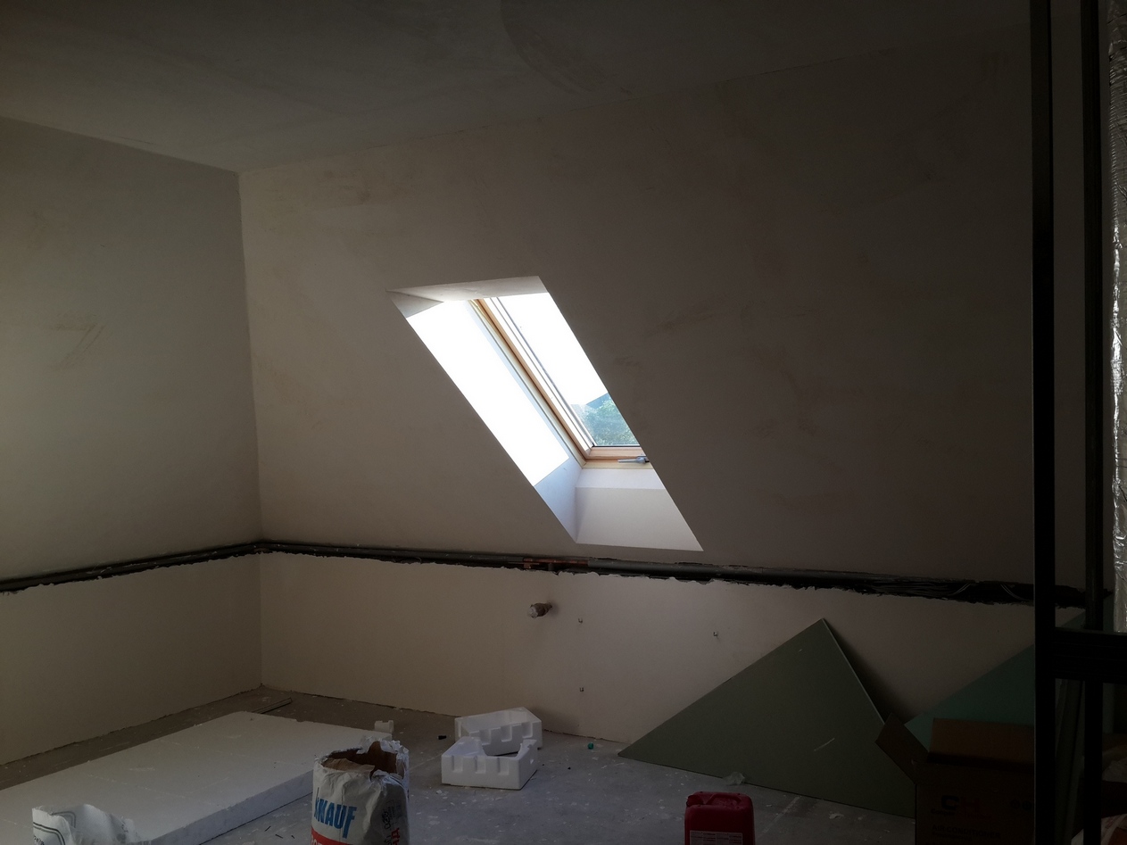

закреплен паробарьер и смонтирован каркас, все проклеено К2((примыкания, контакт со стропилкой и пр.)
  • 1 місяць потому...

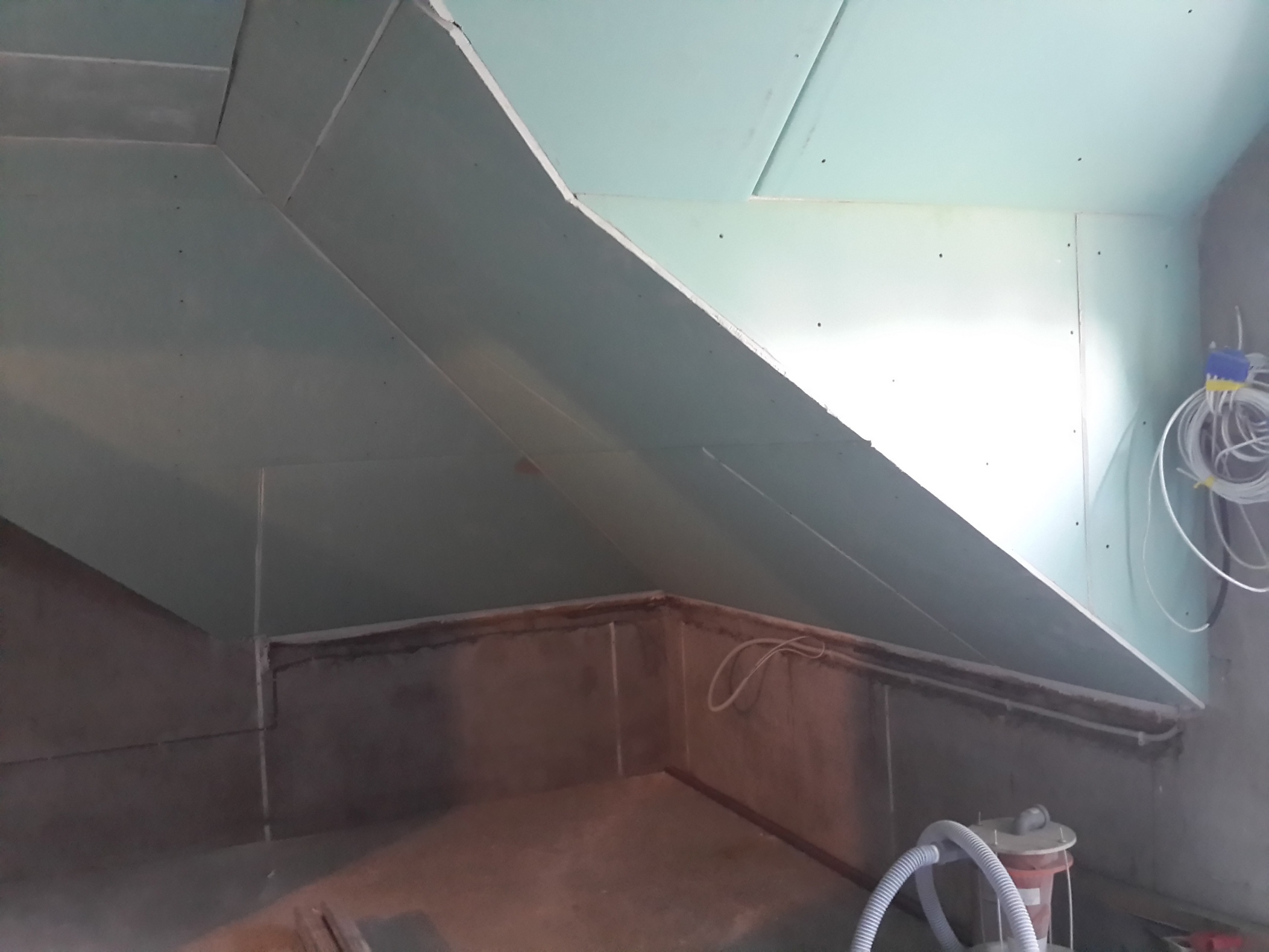

Продолжу тему.

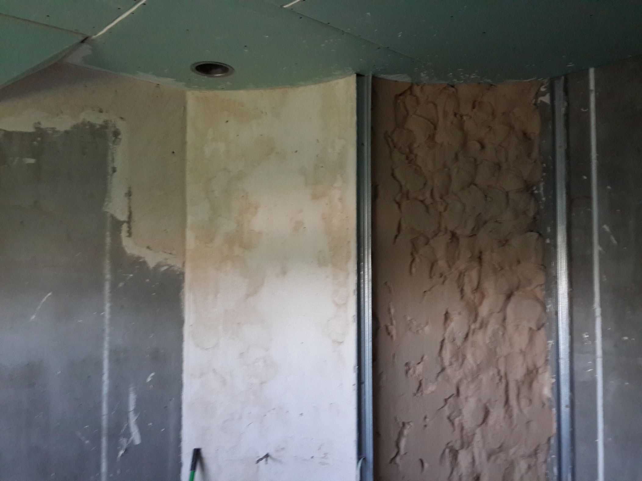

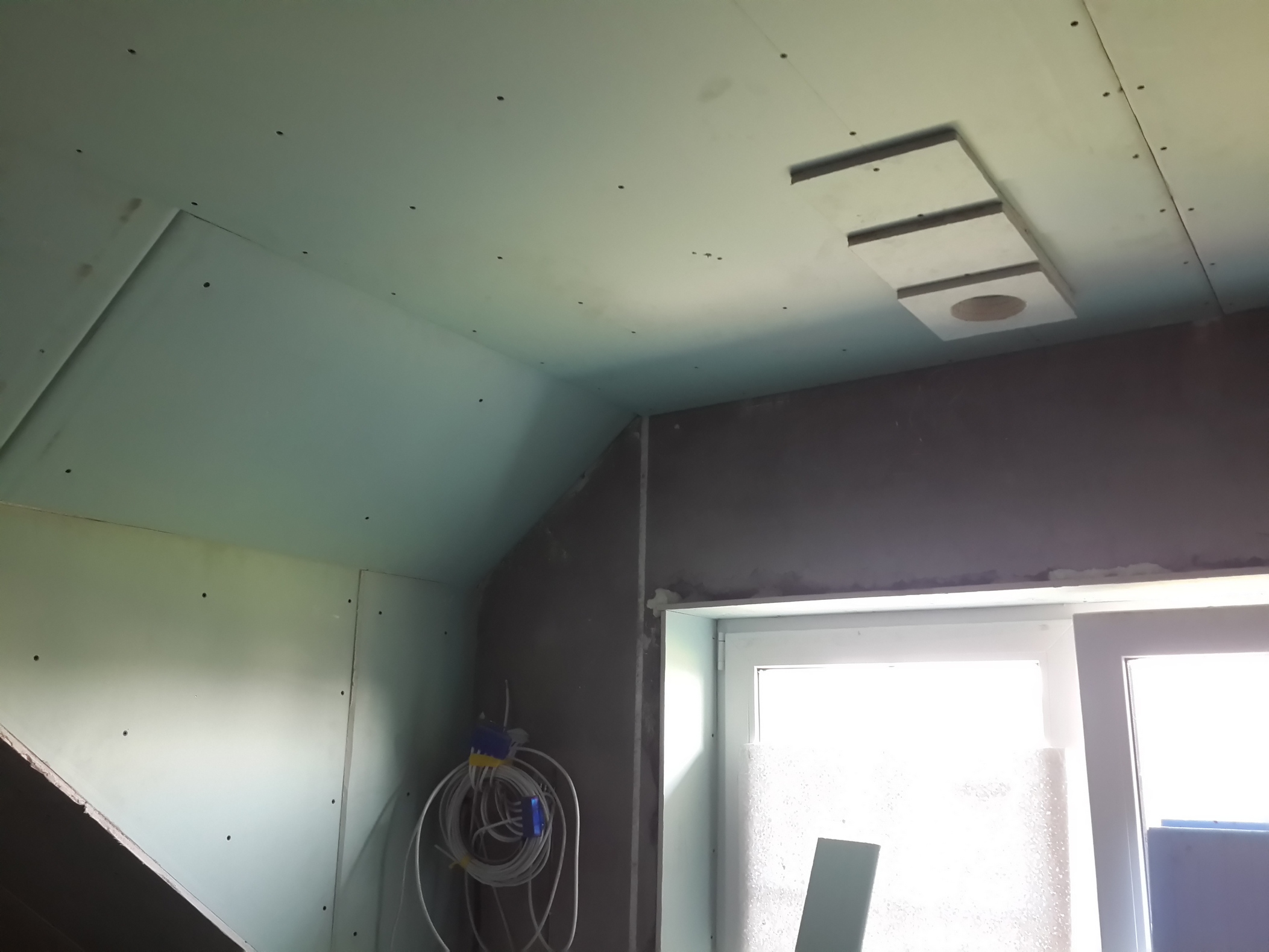

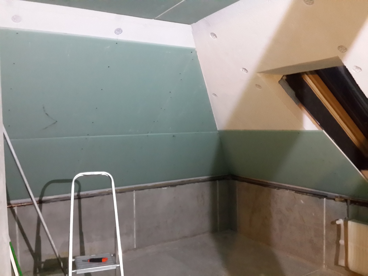

Навешены батареи, подшит потолок, начали монтировать ГК на наклонные стены мансарды. Клеим монтажными клеями(баугут, лакрисил) на акриловой основе, пенопласт предварительно грунтован СТ-16, дополнительно ГК крепится в стропилину шурупами 150мм(через пенопласт).
  • 5 тижнів потому...

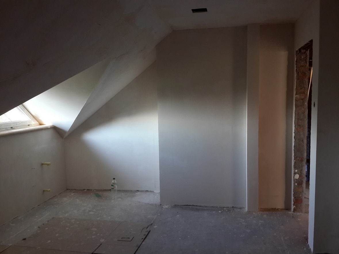

закончен монтаж ГК во всех комнатах. В двух, стены и потолки пошпаклёваны, прорезаны отверстия под светильники, в лестничном проеме смонтирован кондиционер
