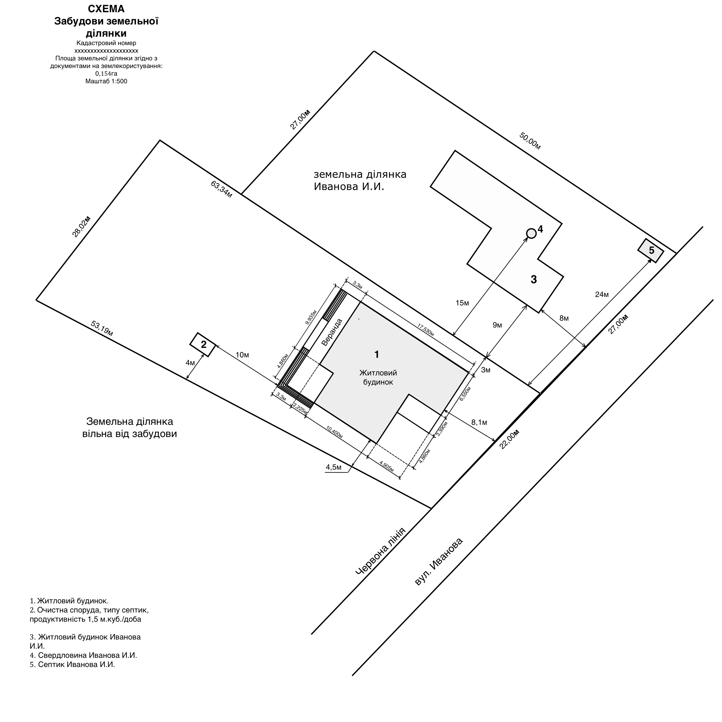

Ну, и наконец, предлагаю вниманию новичков образец ЕСКІЗНИХ НАМІРІВ моего ПРАВИЛЬНОГО СП для:
образца, копирования, размножения, продажи и все, чего только пожелает Ваше воображение :)
Таким образом, если вернуться к моему первому сообщению, то можно считать, что тема сисе получения строительного паспорта без взяток, переплат, топосъемок, выкопировок и проч. - РАСКРЫТА

Достаточно переделать "под себя" этот образец ЭСКИЗНЫХ НАМЕРЕНИЙ.
Архитектура на Вашем рисунке должна нанести красные линии или дописать "ЧЕРВОНІ ЛІНІЇ ВІДСУТНІ", назовет это СХЕМОЙ, вложит два листочка с ПАМ"ЯТКОЙ ЗАБУДОВНИКУ и вернет под названием СТРОИТЕЛЬНЫЙБУДІВЕЛЬНИЙ ПАСПОРТ
В моем случае департамент архитектуры сам себя переплюнул: вложил мне в СП ничем не предусмотренный документ- витяг з протоколу засідання комісії зі спорів в сфері містобудування.( оказываетсцо, есть и такая) :D

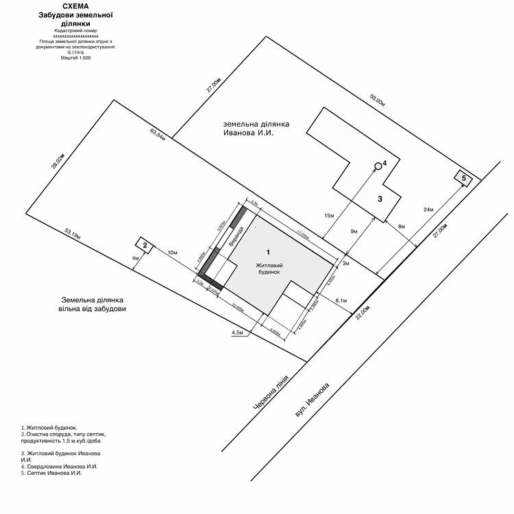

вчера получил строй. паспорт.
все делал сам и бесплатно (помощники которых советовали запросили 7000 за получение)
ничего сложного нет вообще, вот мой эскиз застройки

Если быть честным, то до конца: эскиз застройки - громко высказанное лирическое отступление. На рисунке СХЕМА ЗАСТРОЙКИ( там так и написано).
Но поздравляю, по-любэ!:beer:
