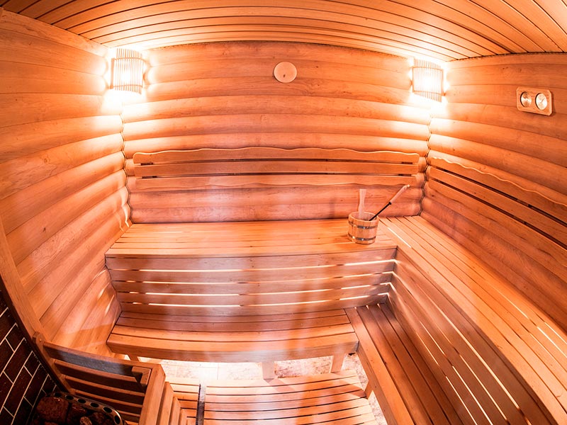

По обшивке.
Чёто захотелось парилку обшить блокхаусом из липы.
Нравится мне внешне блокхаус.
Горбыль как-то выглядит утилитарно, а вагонка слишком "выставочно и гламурно". А блокхаус -самое оно. На мой вкус.

Ну здесь на вкус и цвет как говорится. Но и по эксплуатации не все так просто будет с блокхаусом. На фото выложенных Вами, первая не понятно, но вторая точно сауна, где влажность во время парения максимум 15%. Что в свою очередь не как особо не сказывается на расширениях дерева. А вот в банных режимах при влажности 60% и выше, этот самый блокхаус начнет играть как баян, расширяясь и при парениях и сужаясь при высыхании. Вагонка в таких режимах ведет себя нормально, тк ее крепеж выдерживает ее толщину и явно держит ее в рамках приличия. Хотя проскакивают темы "вздулась вагонка", когда после парения вагонка обвисает. Так и с блокхаусом может быть, когда его начнет раздавать и крутить. Не факт, что монтаж будет надежным и его просто не вырвет с потая. Я когда монтировал выхлоп "буратино" у себя в бане, а она просто зашита 50 кой необрезной, так вот открутить ее я не мог, тк саморезы углубились в массив очень сильно и только лом и приличное усилие помогли в демонтаже. Это я о том что шляпки саморезов просто от игры влаги и тепла постепенно углублялись, тк доска толстая и игра лишь на саморезах происходит. Вот так будет с блокхаусом и не факт что те самые шляпки саморезов не вылезут с другой стороны со временем.
Горбыль как раз в этом плане более надежный, да и смотрится он в натуре гораздо лучше чем на моих фото, тк моя мыльница приказывает долго жить но все еще живет, а новый хороший фотик купить давит жаба;) Да и запах в парилке с липового горбыля, забыть трудно, уж очень он приятный, который не выдаст не вагонка не блокхаус. Ну и еще один не маловажный момент и я бы сказал очень весомый, это внешний вид парилки после нескольких парений, когда на белом(а липовая вагонка и блокхаус белые) будут не стераемые капли от веников. Что в свою очередь скрывает липовый горбыль.

Договорились с женой. Ей тоже нравится. Особо мой спич о неимоверном аромате произвёл впечатление.
Выбрали понравившийся с остатками лыка. Около 250грн./кв.м. будет наверное стоить.
Не в этом вопрос, а в креплении.
Вентзазор между обшивкой и фольгой планировал организовать брусом 20Х40мм. для вагонки оно вроде как и хватит.
Теперь под горбыль подумываю о 30Х100мм (просто есть такой в наличии).
Но и не в этом даже вопрос. А в креплении горбыля к брусу обрешётки. В вагонке или блокхаусе все понятно и крепление получается скрытым. А тут? Тупо в тело горбыля? Не гламурно.:( Саморезы будут видны.:(
И как быть? Как его красиво закрепить?

Парилка обшиваемая горбылем, изначально определяется, как она будет выглядеть в чистовом варианте. Поперечное или продольное расположение горбыля, что бы зрительно увеличить ширину или длину. Потом делается каркас, в него укладывается утеплитель, кабеля, короба. Затягивается фольгой и зачеканиеватся контррейкой. Потом подкладка, доска и на нее уже горбыль. Каждый прогоняется через фуганок, для как можно плотного прилягания. Иначе потом будут щели и щели не малые. Их потом после усушки конопатят. Еще стоит понимать что вес покладухи и самого грбыля будет не малым, для этого каркас делают жестким и с расчетом на этот вес. При монтаже горбыля так же стоит понимать процесс, что бы саморезом не проткнуть фольгу, которая является гидробарьером для пара. Вот как то так.

Мне нравится горбыль в виде полубревна (на вид как блокхаус)
Нравится расположение как в срубе (горизонтально).
Места хватает. Можно немного "ужаться" без последствий для удобства пользования.
Вот только вопрос во влаге, которая может плохо стекать с горизонтальных поверхностей горбыля.
Вертикально расположенный тоже ничего выглядит, но как-то не особо естесственно.

Пар вначале напитывает горбыль, а потом при прогреве парилки начинает его сушить. Остальное делает вентиляция. А паром кстати сушат лес в сушилках.
Я не столько про пар, сколько переживаю за то что прямая влага в виде воды при обливании (люблю такое при парении) будет задерживаться на горизонтальных швах.
Хотя может это я просто "гоню" и больше от перестраховываюсь.
Сохнет-то баня быстро, при том что режим работы бани 1 раз в неделю 3-5 часов и что помещение постоянно отапливается и есть хорошая вентиляция и ТП.
Короче решено. Горбыль горизонтально. Нарежут и отфугуют нормально. Есть такой знакомец и у него буду покупать. Выберу что понравится. Соберём в цеху, пронумеруем доски и будет мне счастье.:beer:
С Аквой не нужно обливать стены, влажности будет хватать так. Печь не конвекционная и осаживать парилку не придется.
