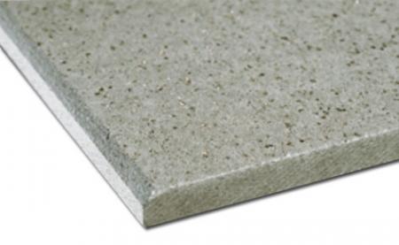

Возле печки стеновую плитку класть на:
-прямо на стену из газоблока?
-на приклеенную к газоблоку стекломагнезитовую плиту?
-на приклееный к стене огнеупорный гипсокартон?
При заявленных температурах наружной оболочки Аквы мне кажется что вполне можно сразу на газоблок укладывать плитку.
Да, на нее.
Да, на нее.
А чем плохо зразу на газоблок?
Он хорошо переносит нагрев тем более что он будет закрыт плиткой.

Мы обвязываем низ парилки под керамику всю СМЛ, что бы не было разности расширения угол за печью тоже. Плиточники говорят, что так лучше.

Можете посоветовать хорошую плиту? Кто производитель? Какую толщину?
Я планирую в 2 слоя с перекрытием швов по аналогии с гипсокартоном под плитку.
В инете прочитал несколько отзывов о её нестабильности, бывает выгибается и пр. радости.
Видел в Эпицентре какую-то. Не написано что СТЕКЛОМАГНЕЗИТОВАЯ, а просто магнезитовая. Спросил у продавца........... Он глуп.
Он глуп.
Он не глуп она у нас так и называется магнезитовая плита, толщину не помню, в эпиках продают отечественного производителя. Качество нормальное. Толщины две, по размеру не скажу, но то что тоньше и толще это факт. Тоньше потолочная, толще стеновая. Не нужно изобретать велосипед, одного слоя вполне достаточно. Гладкой стороной к стене, шершавая под керамику. Это не гипсокартон, таких предосторожностей не нужно.

Я застосовую плиту мінерит (ссылка устарела)
думал листы по 10мм в два слоя. Чтобы наверняка.:D
Тогда возьму просто 12мм. в один слой.

Хороша. наверное. Но как-то неадекватно по цене.
Или я сильно для неё беден.:D
Заезжал в строймаркет.
8 и 10мм - симпатичная такая плита,беленькая.
а 12 мм (350грн. лист) какая-то цвета песчаника, с белыми вкраплениями. Унылая.
Говорят, что она такая и есть.
Ну наверно она. Ну и что вид такой, под керамикой ее видно не будет.
