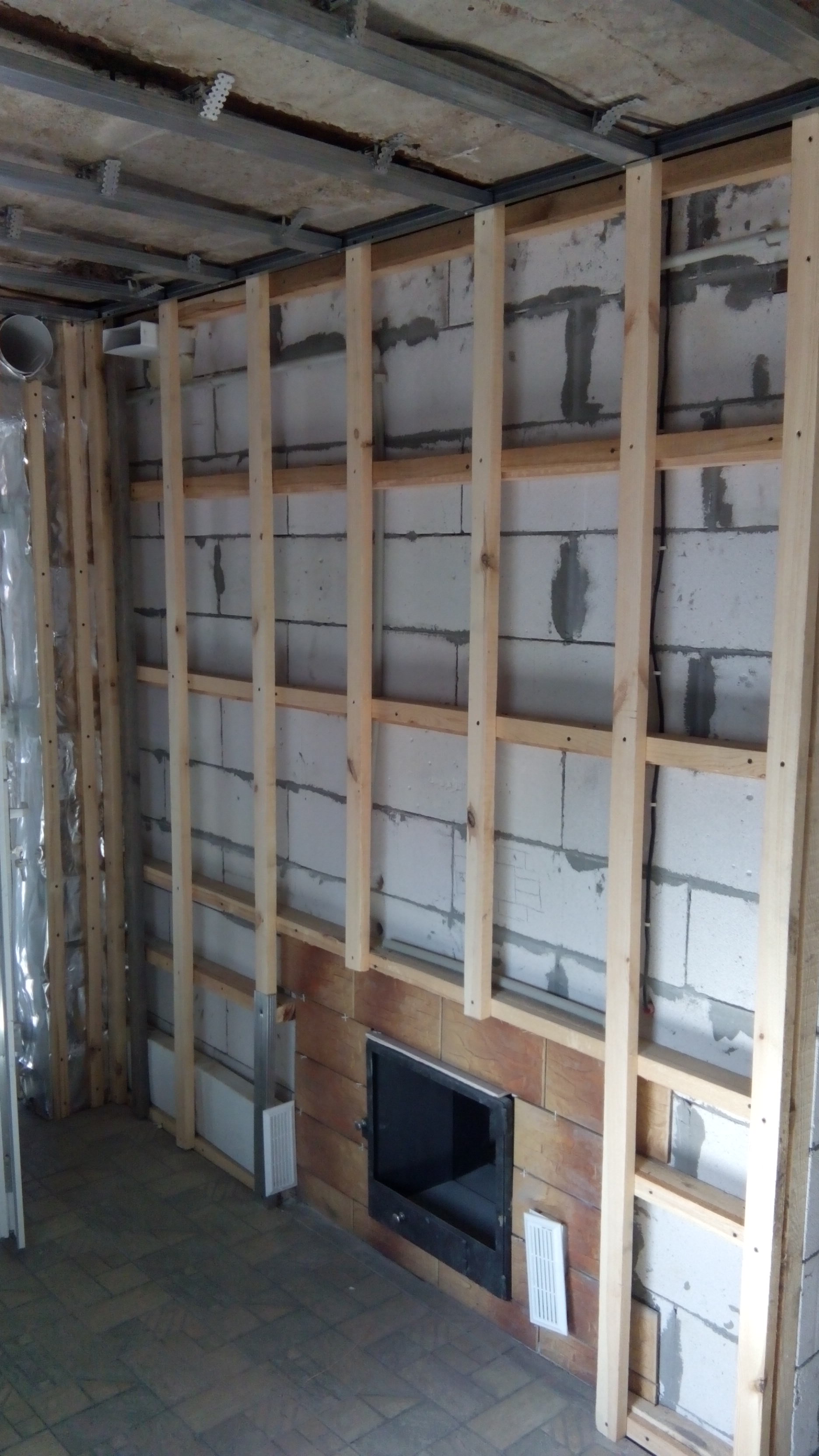

Покритикуйте планировку бани.
AlexRS4

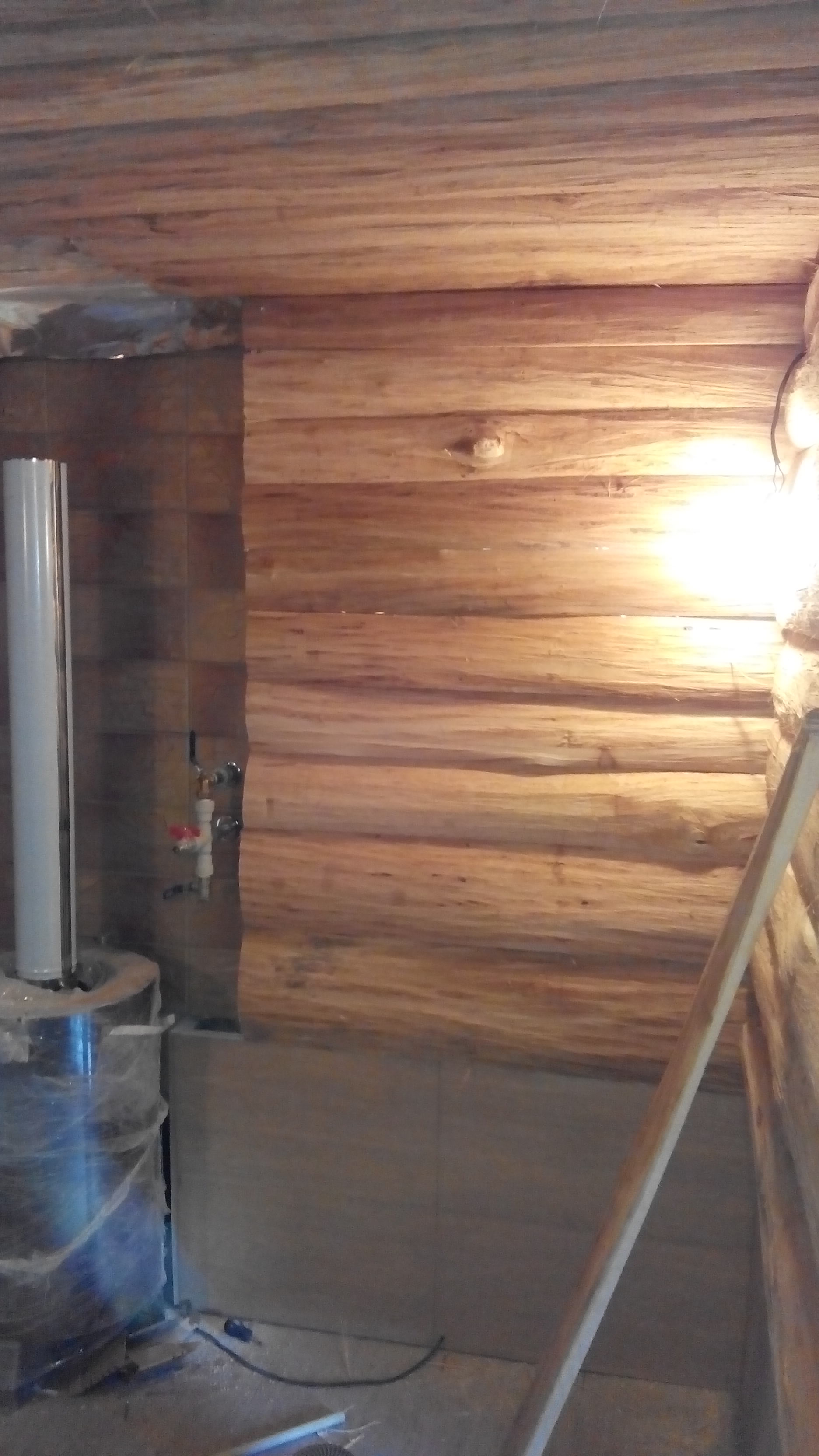

Весь горбыль крепится на каркас, который вы подготовили, а не на черновую доску, что бы не дырявить фольгу.
это понятно.
фольга прибита степлером и сами скобы сверху проклеяны фольгированым скотчем по всему брусу.
Потом к брусу прикручена обрешётка 30Х100мм, на которую будет крепиться сам горбыль. Крепление никак не повредит фольгу т.к. саморез будет меньше 30мм заходить в обрешётку.
У меня вопрос именно по закреплению самого горбыля к обрешётке, чтобы не было видно саморезов с лица.
Так и крепить как Вы запланировали.

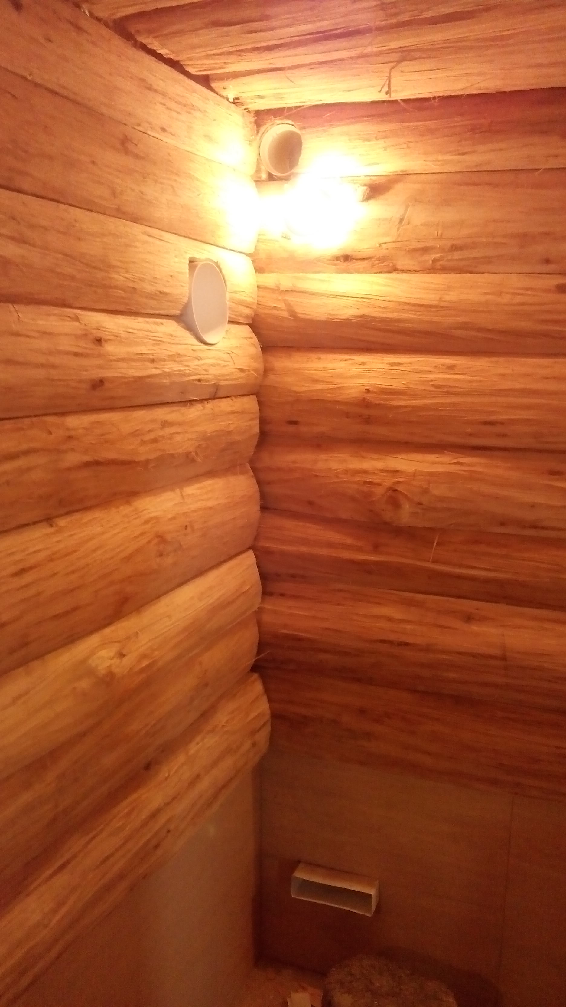

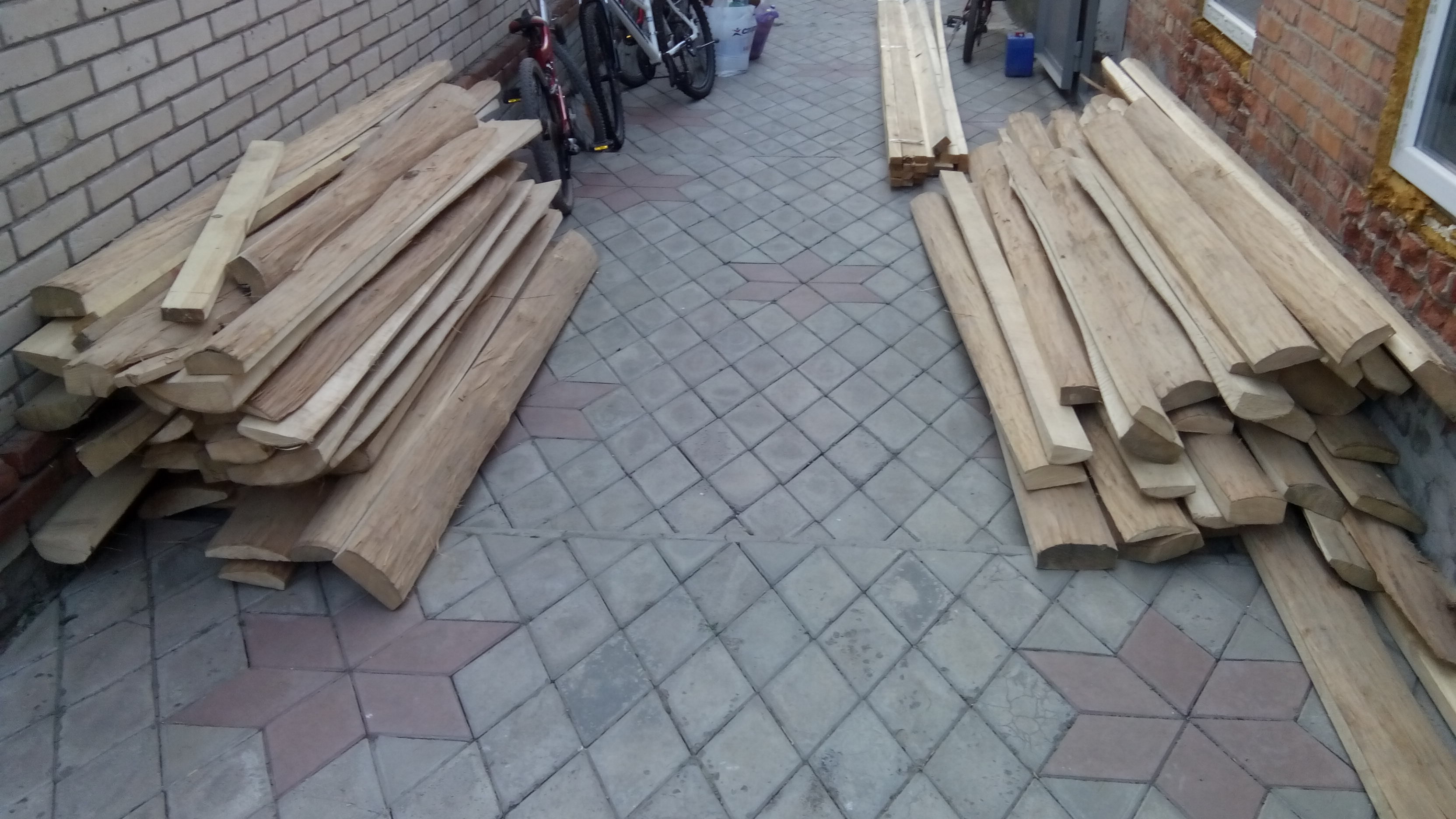

он приехал...........:Yahoo!:
он офигенен..............:p

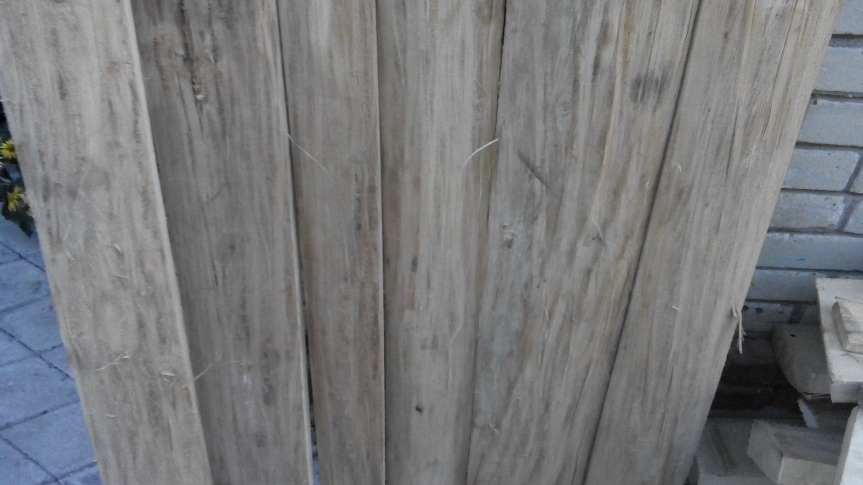

Немного не корректен цвет при вспышке (вечером фоткал). В реальности красноватый (мой любимый)
Немного толстоваты концы на фотке, но они не учитывались при покупке. Скинули на каждой палке по 30 -40 см на отходы. Вырежу то, что надо.
Ходил в парную примерял. Чешутся руки. Уже вижу как оно будет по факту.

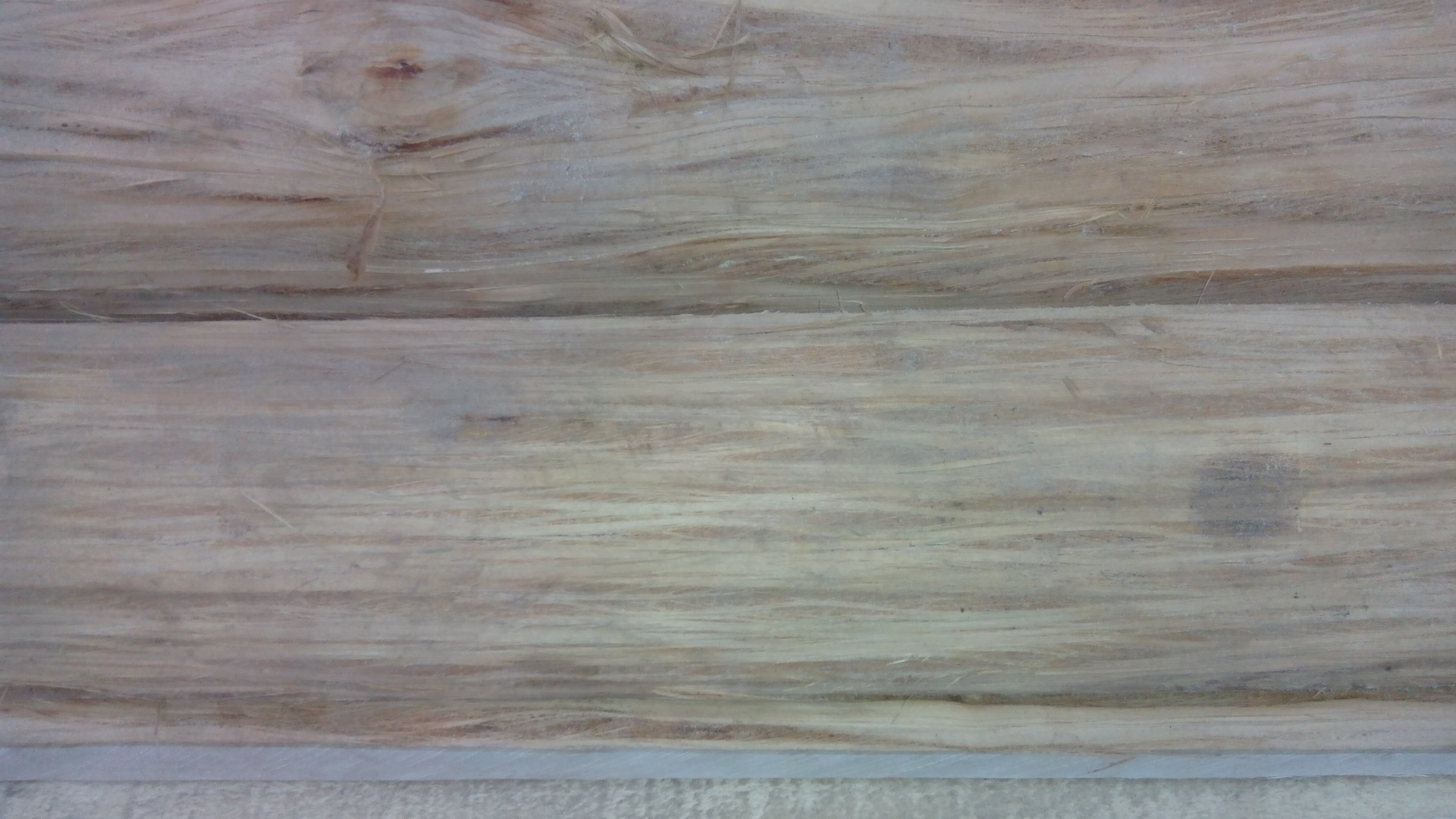

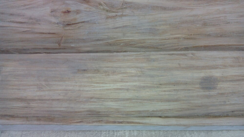

Вопрос: можно его немного пошлифовать, чтобы не висели волокна от лыка. Заодно и цвет будет более насыщенным. А то жена переживает что "не гладенько".
Сегодня привезли ещё всю наборку на полоки, а они "гладенькие". Контраст, однако, налицо
Нормальный горбыль, для обшивы парилки. Его не шлифуют, волокна должны свисать.
Попробую немного на отходах пройтись шлифовкой. Просто для эксперимента.

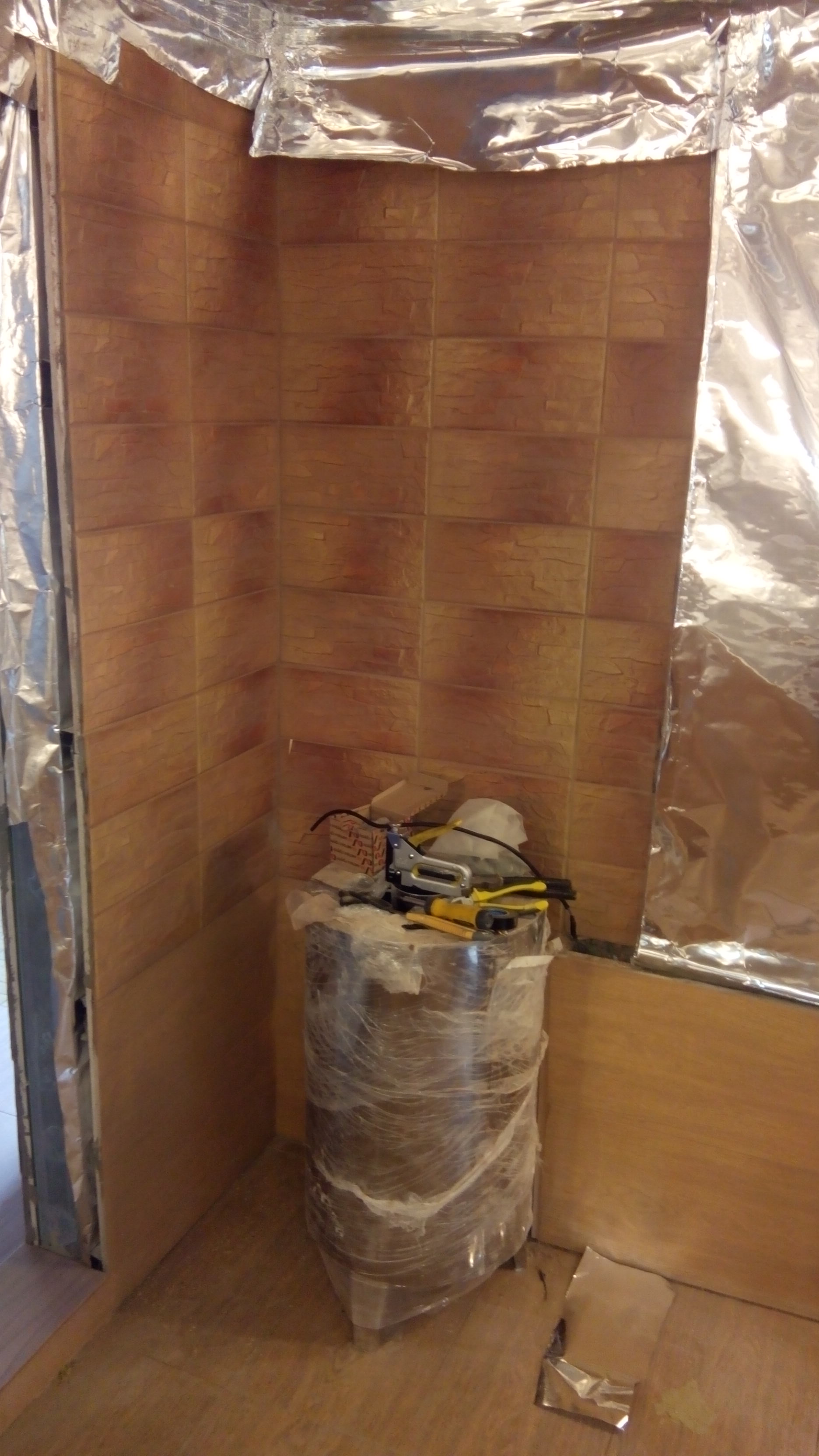

Завтра закончу все каркасы и останется только обшивка КО и парилки.
Думаю сам с помощью сына и жены (её тема-пропитка и тонировка дерева в КО) одолеть за пару недель отпуска.

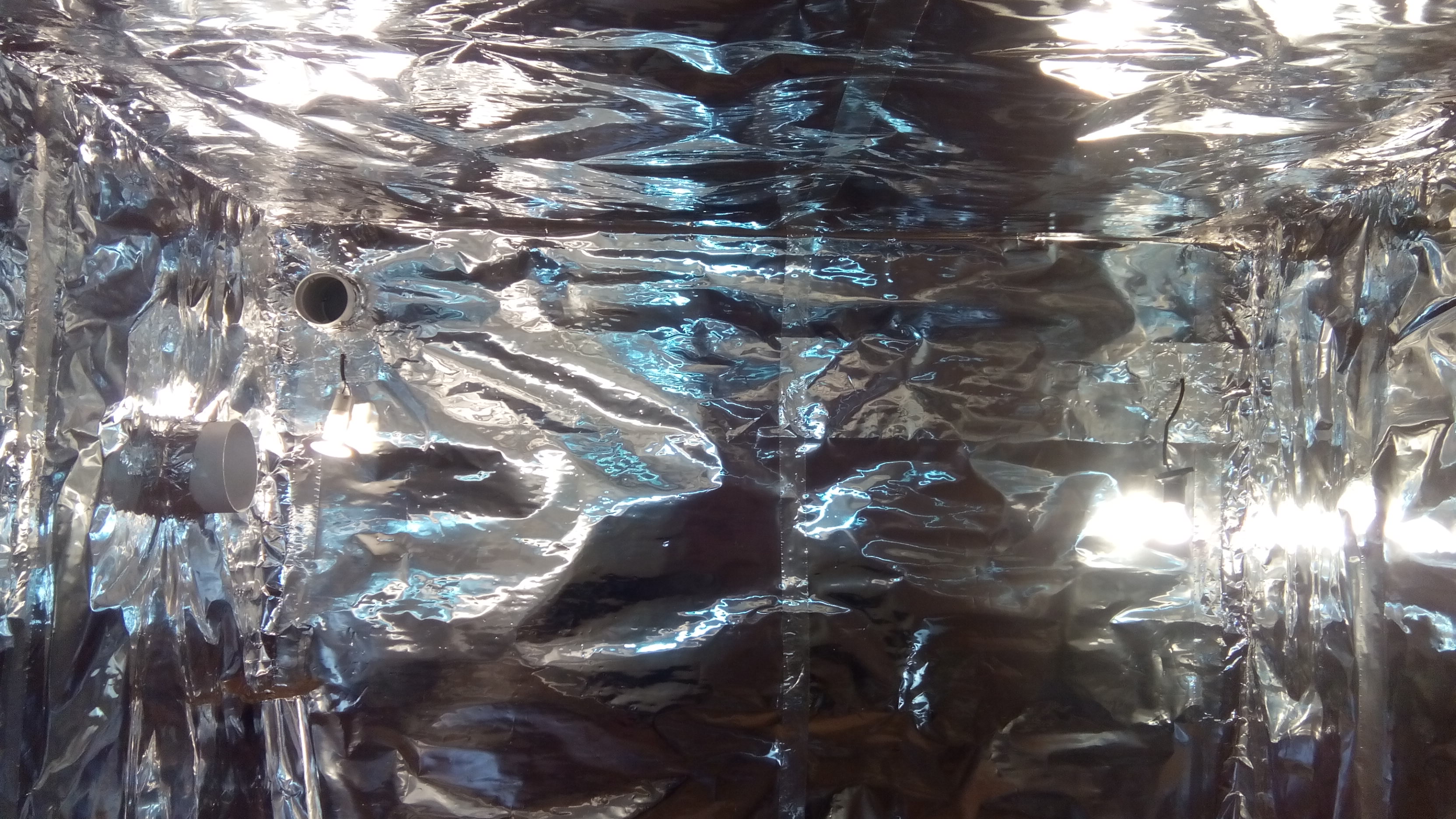

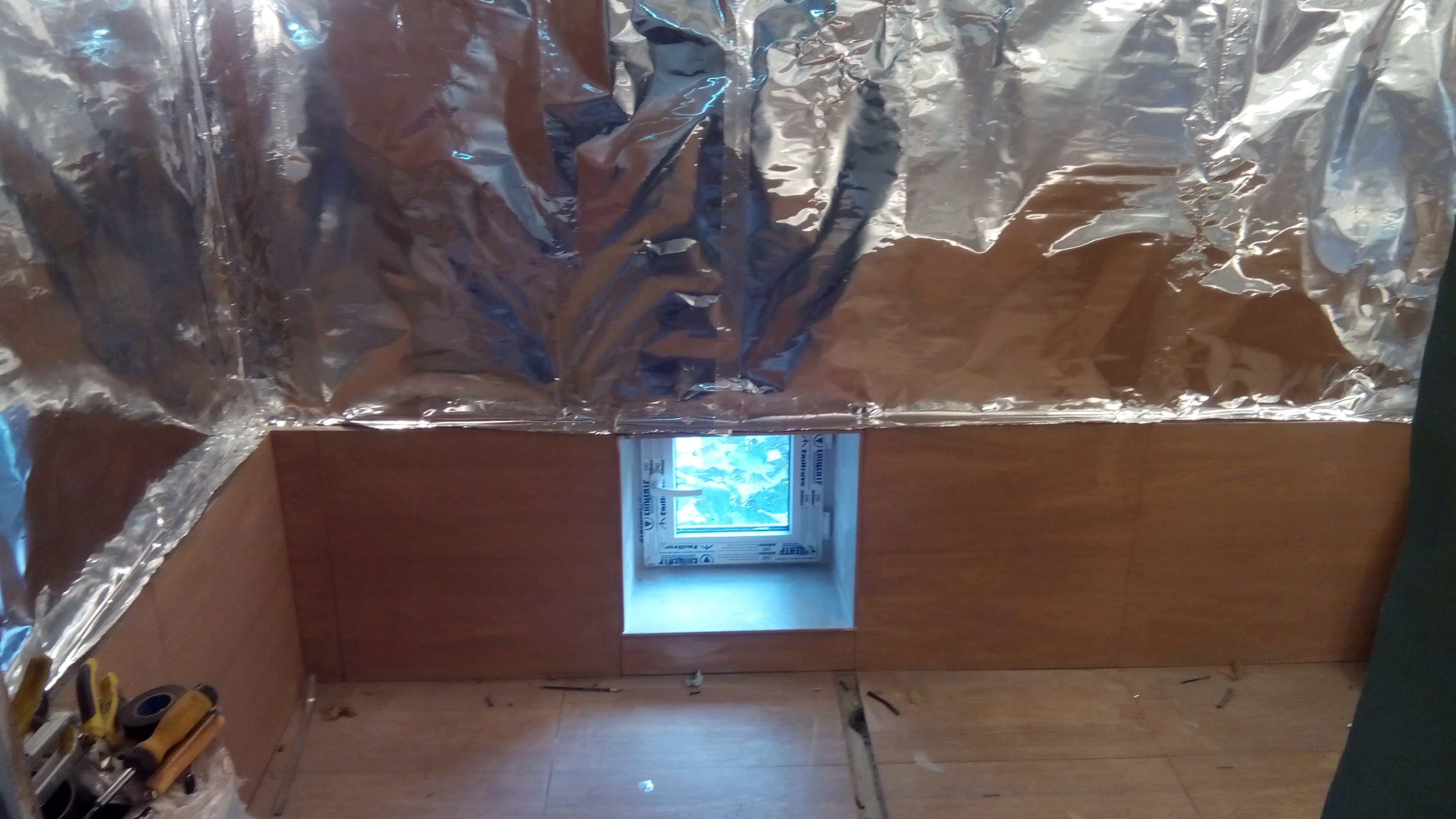

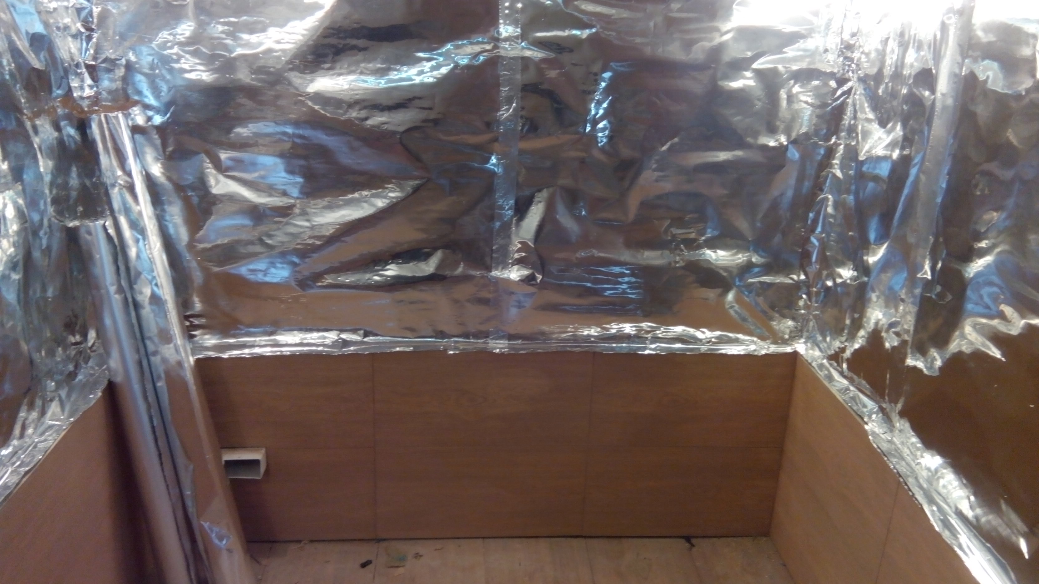

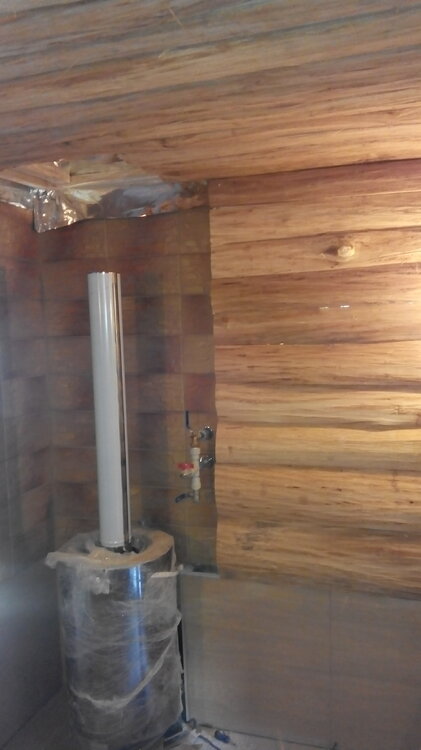

Сегодня закончил с фольгой.
Делал в 2 слоя. Как для себя. Одна фольга на бумажной основе (нижний слой), а вторая какая-то "интересная", на полиэтиленовой основе. Хороша. На ощупь и по впечатлениям намного лучше и плотнее.

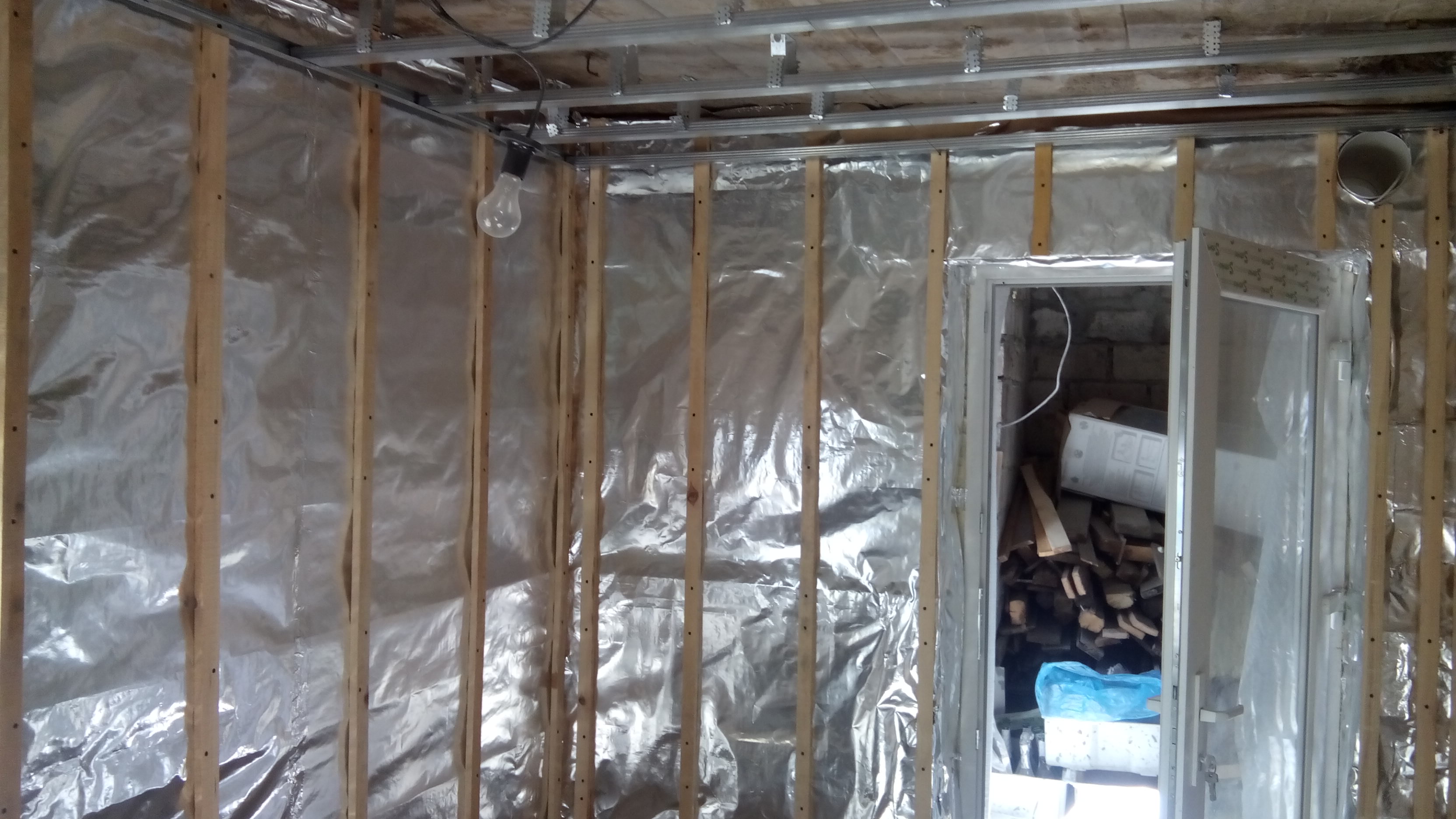

Можно уже показать первые фотки.

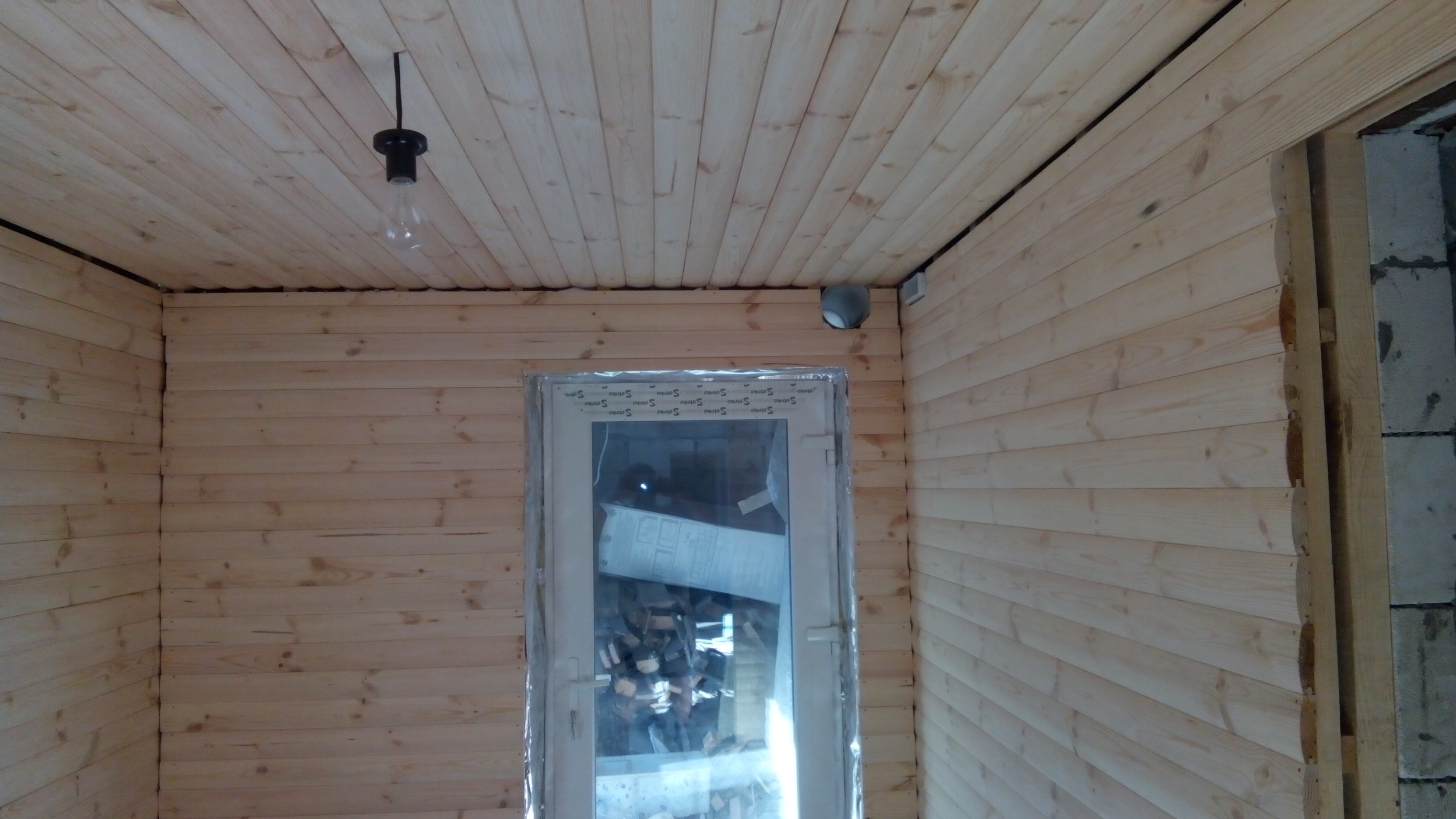

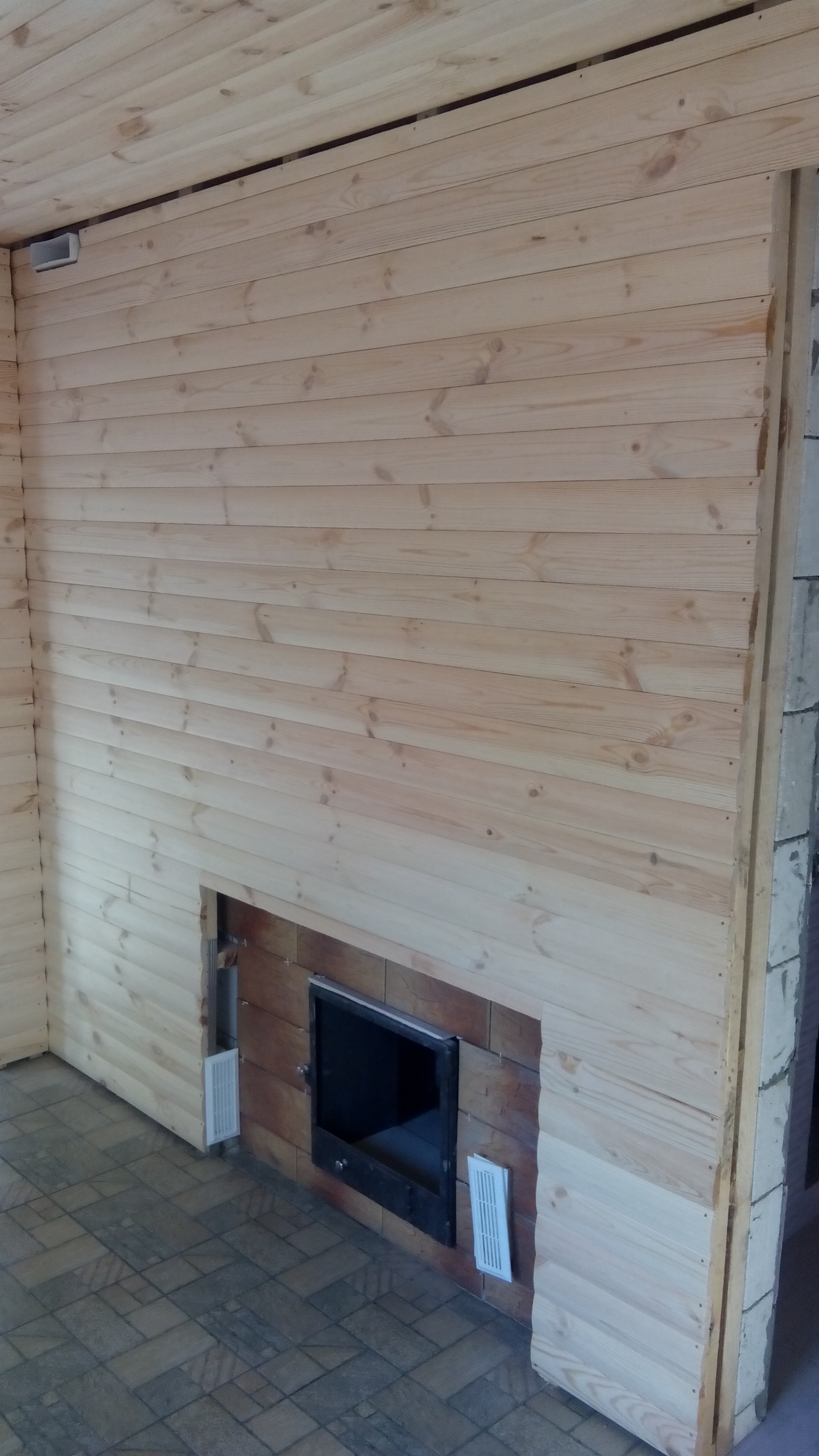

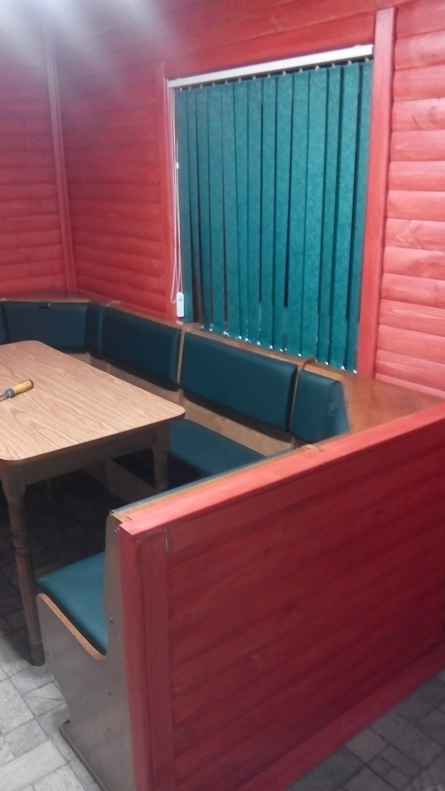

Комната отдыха и парилка в состоянии "до обшивки деревом".

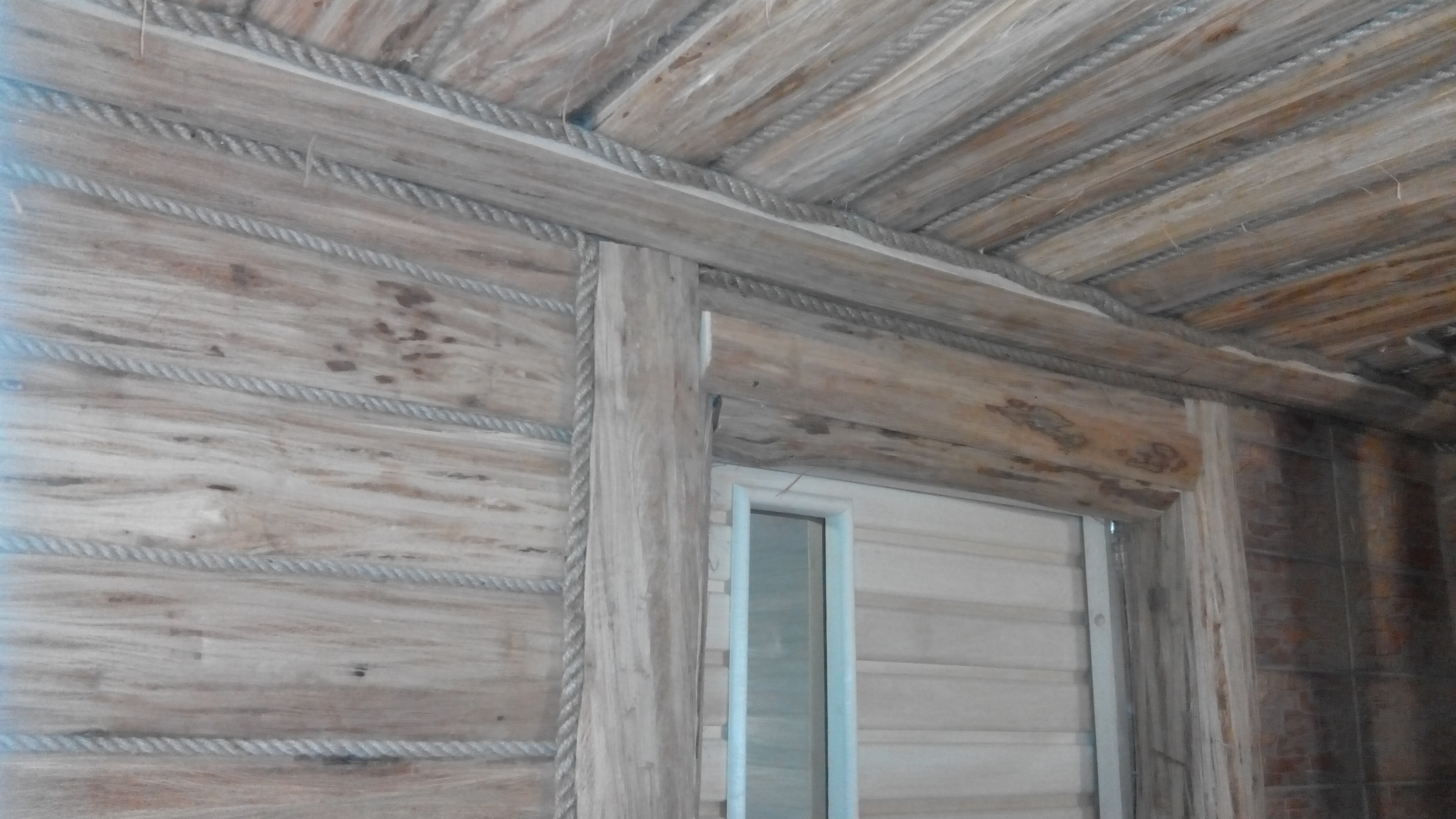

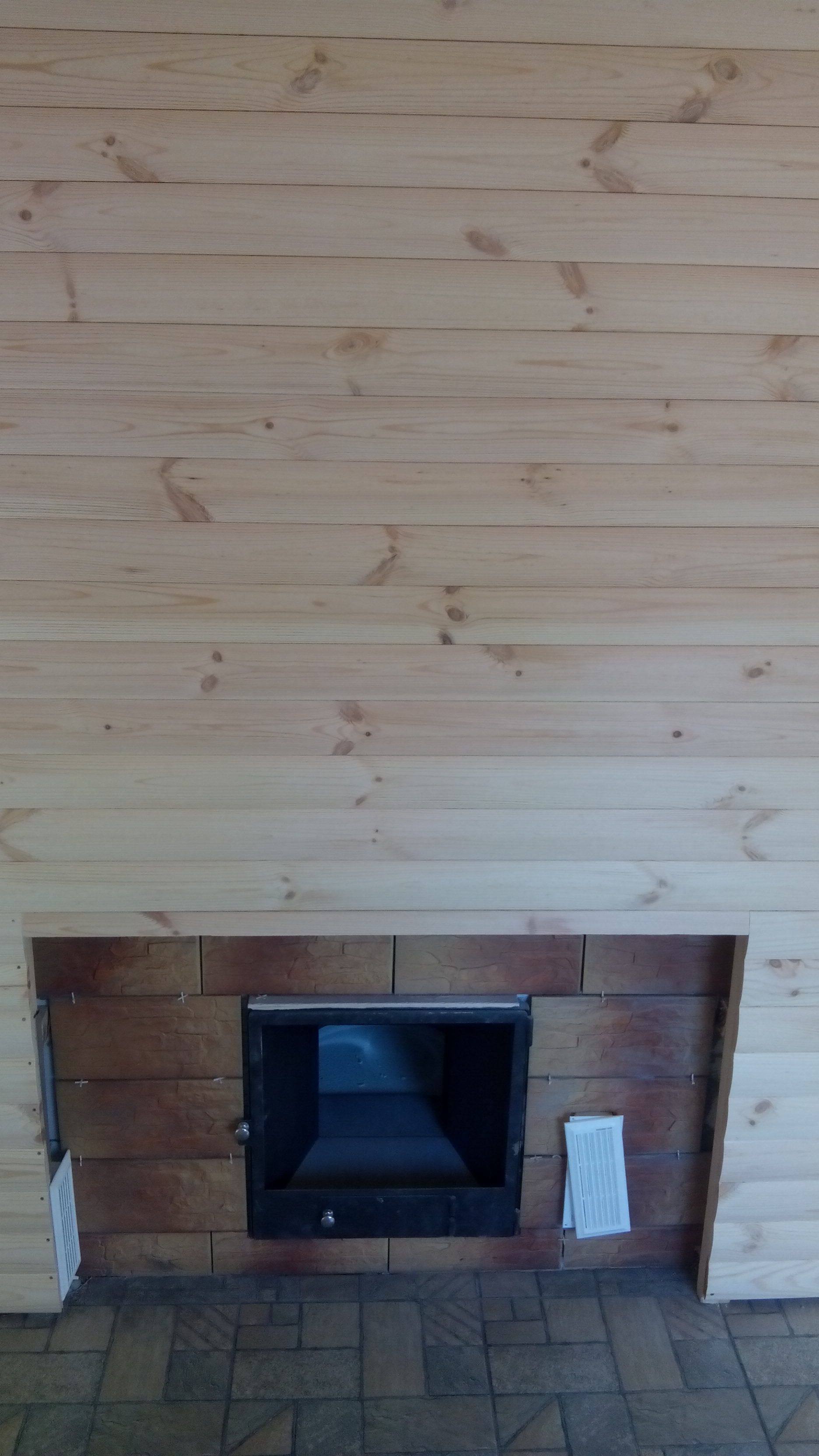

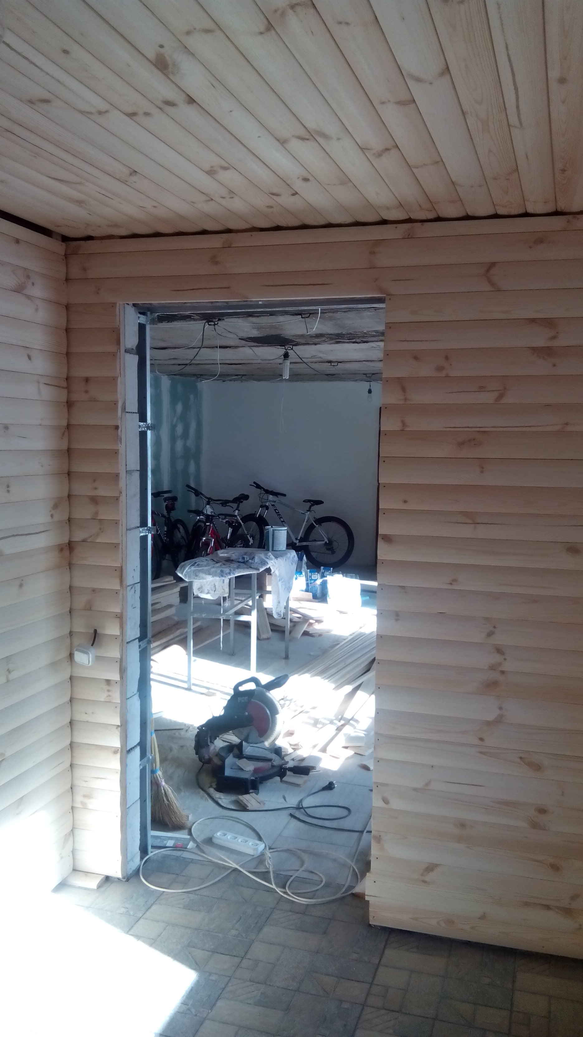

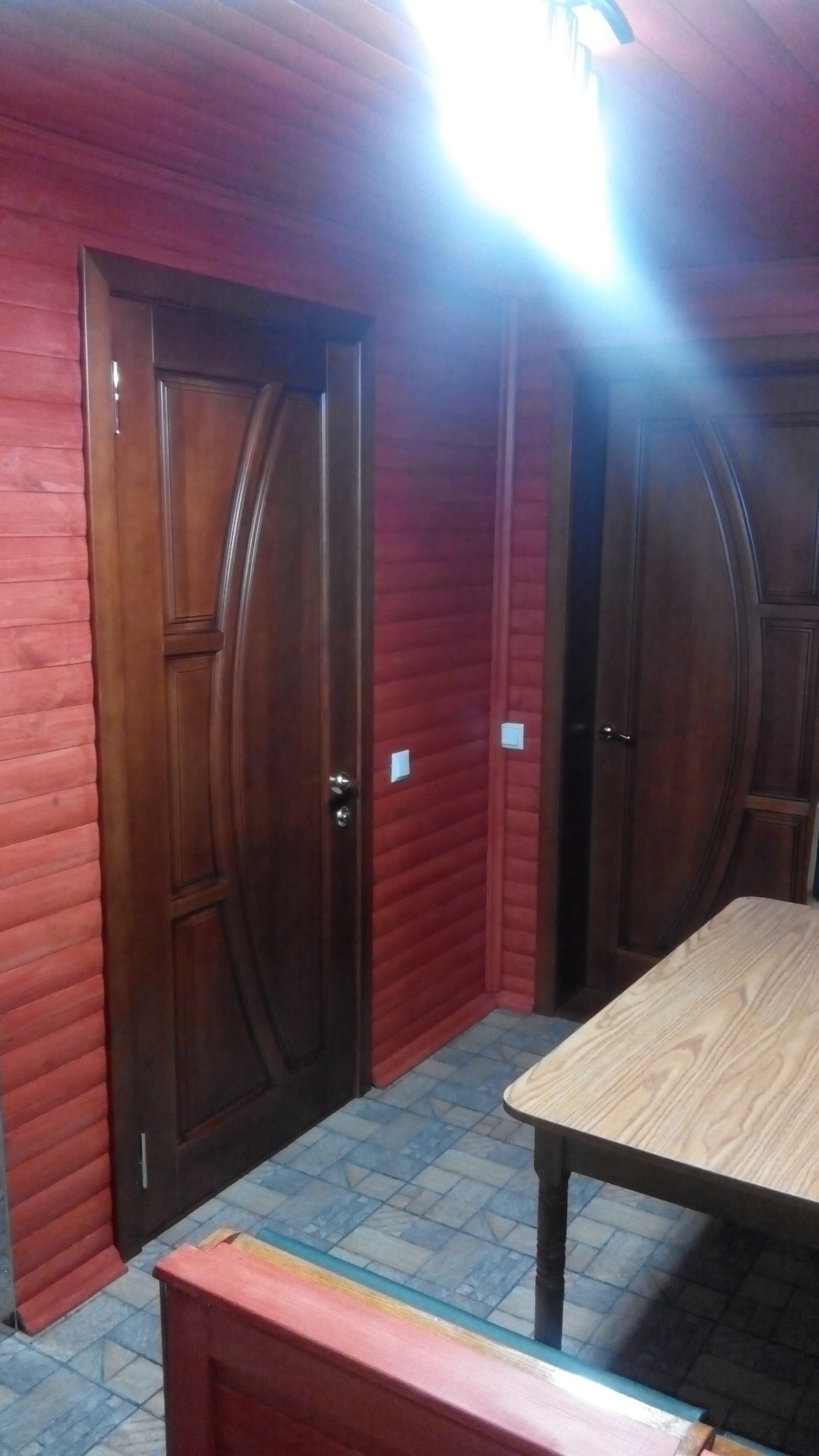

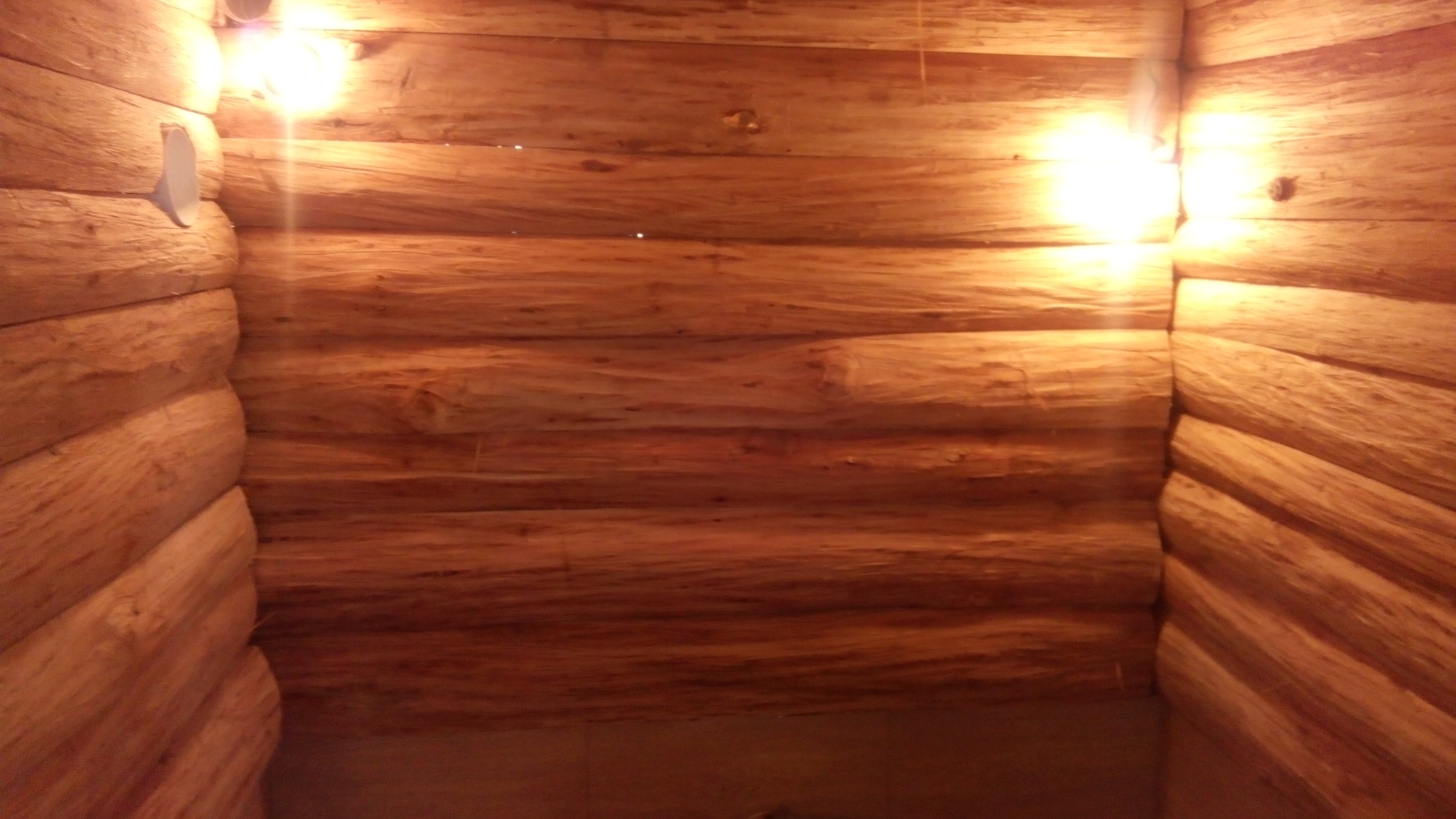

Добавлю немного фоток уже после основной обшивки деревом, но пока без окончательной отделки. Делал всё сам впервые. Сегодня приезжал замерщик по дверям (хозяин цеха деревообоработки и плотно сидит на "деревянной теме" очень много лет) и специалист в этой теме сказал, что все очень не плохо подогнано и пошлифовано по блокхаусу. Всё в уровнях. Так что я своей работой доволен.
Осталось заделать все углы-переходы и заколеровать блокхаус в КО, а в парилке полоки и оформить углы -переходы и сделать полоки. Но это уже мелочи. Сегодня из горбыля нарезал всё для отделки. Закончился отпуск. :(Посему будем продолжать уже с меньшим темпом.

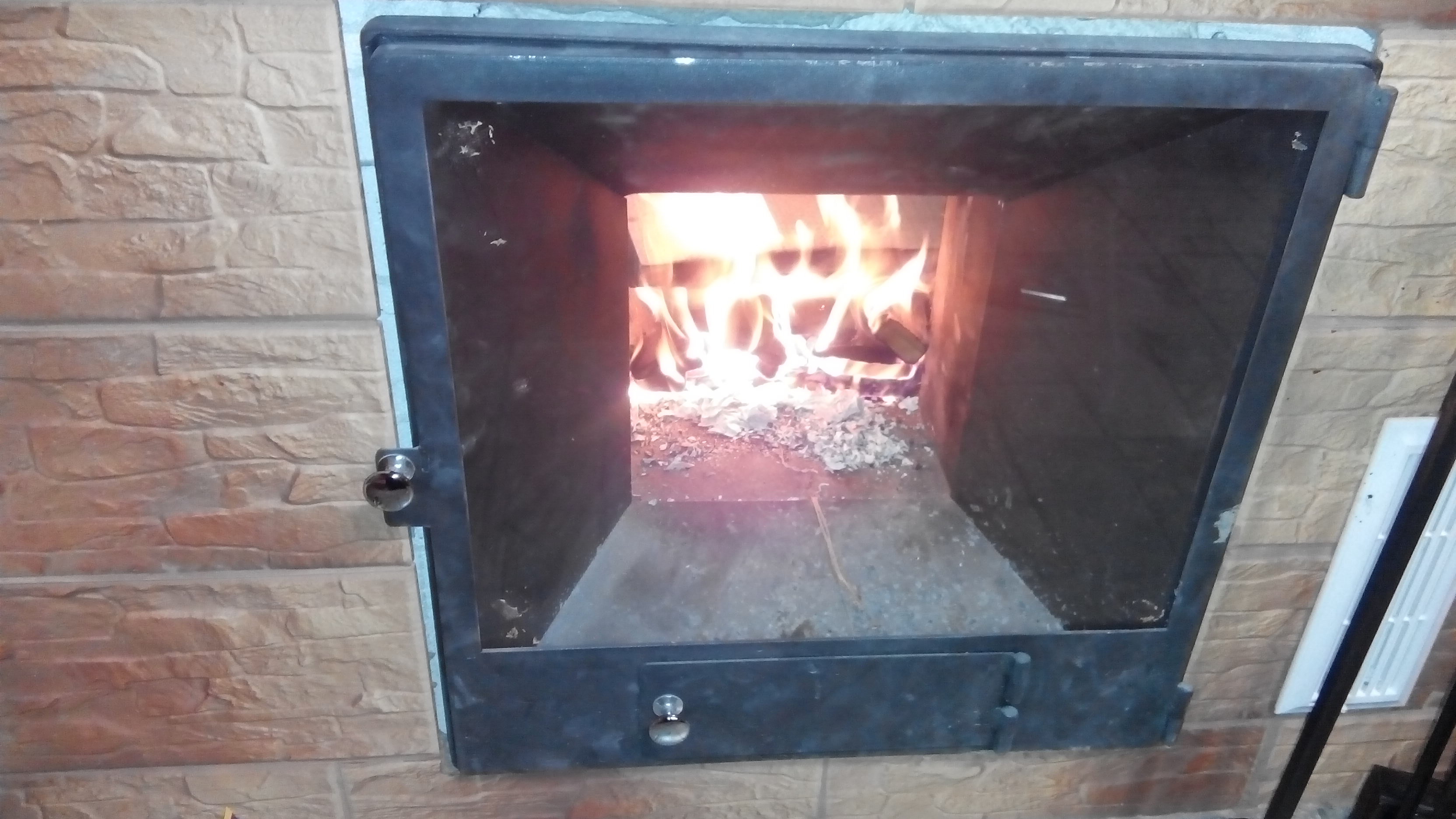

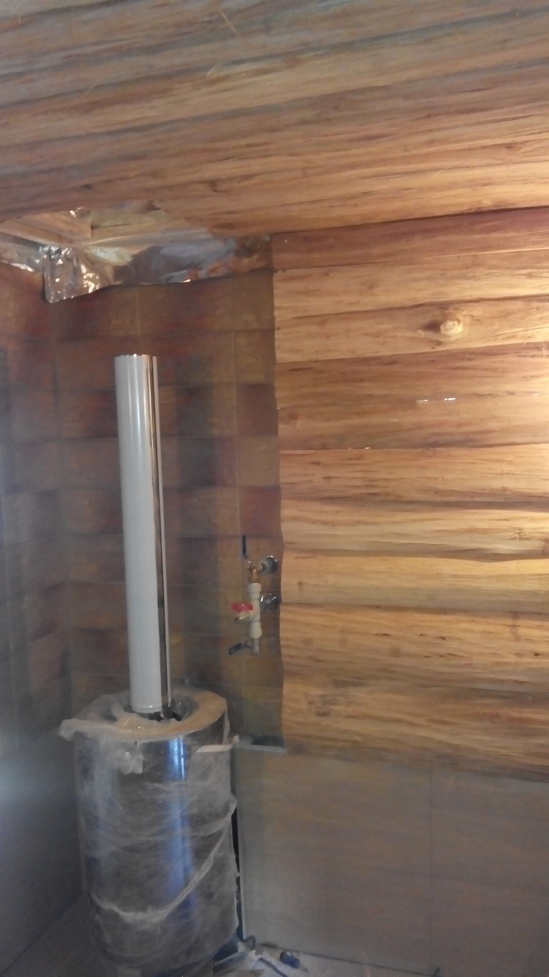

Сегодня на улице "гонял" печку Аква Спринт 30 , чтобы пообгорало, что не надо и поуходили лишние запахи.
Что сказать? Паровоз............:flag1:
Дров кинул самую малость и уже минут через 5 со всех штуцеров (их 2 по 1 дюйму) валил пар. Горит сильно.:friends: С непривычки "аж страшно". Кипит-шумит -пар валит..... Жутковато. Страшно что взорвётся. При пустой (без камней) прогонке - посинела нержавейка внутри и труба дымохода.
Обнаружилось лично для моего случая (может кому-то и нормально) неудобство в расположении штуцеров возле топочного тоннеля и практически упираются в стену при установке кранов. Придётся уголками выводить в удобное для пользования положение.
Сегодня поставлю всё на место и установлю дымоход.
Парилку почти закончил. Комнату отдыха и душевую тоже. Остались мелочи. Думаю, что через месяц можно будет всё испробовать.

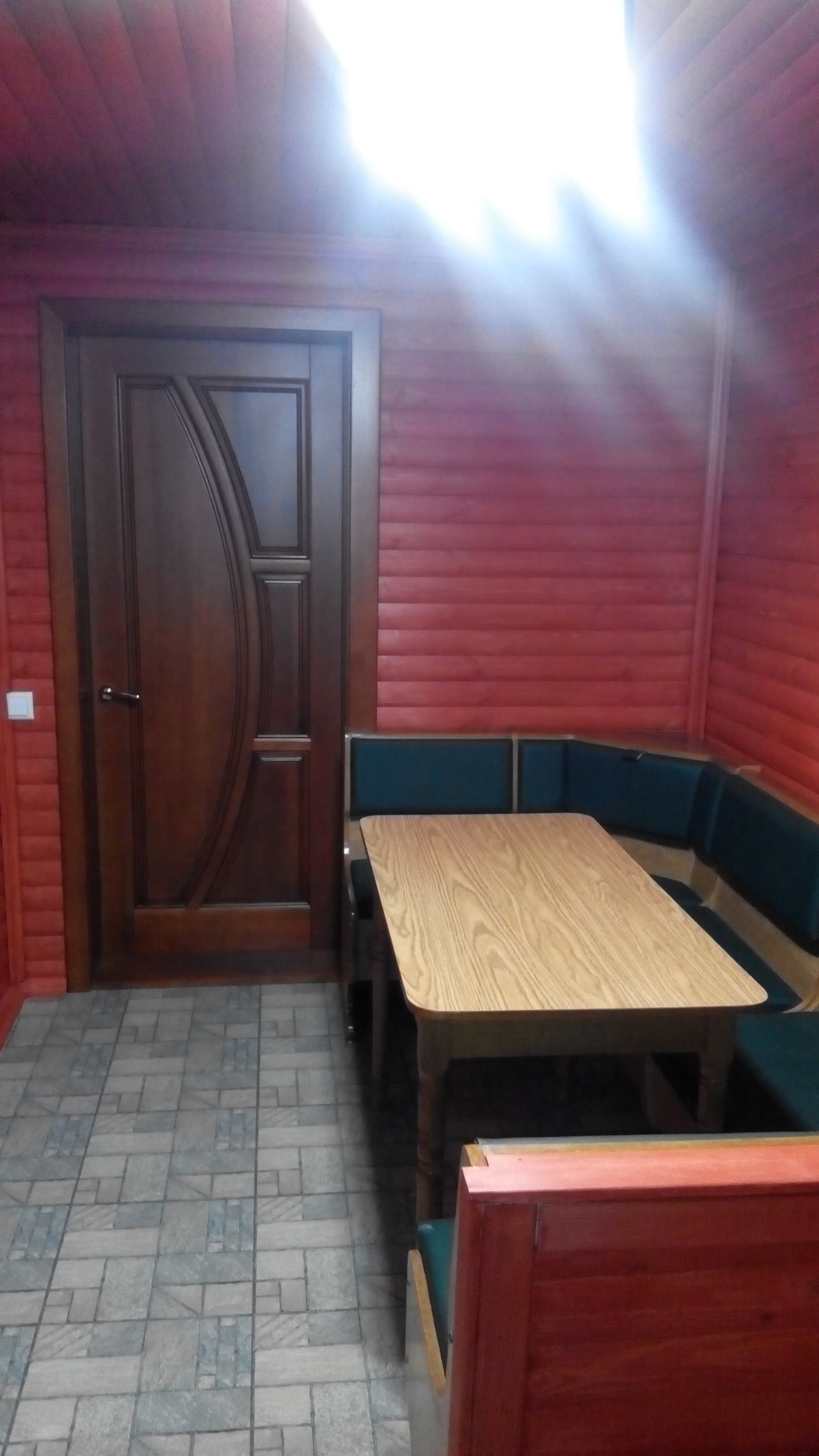

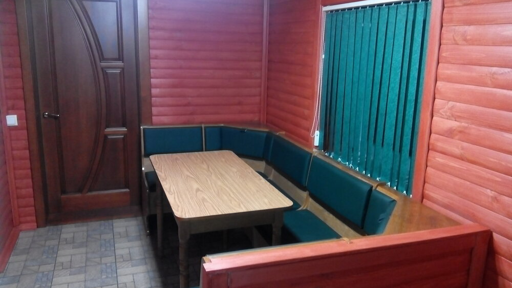

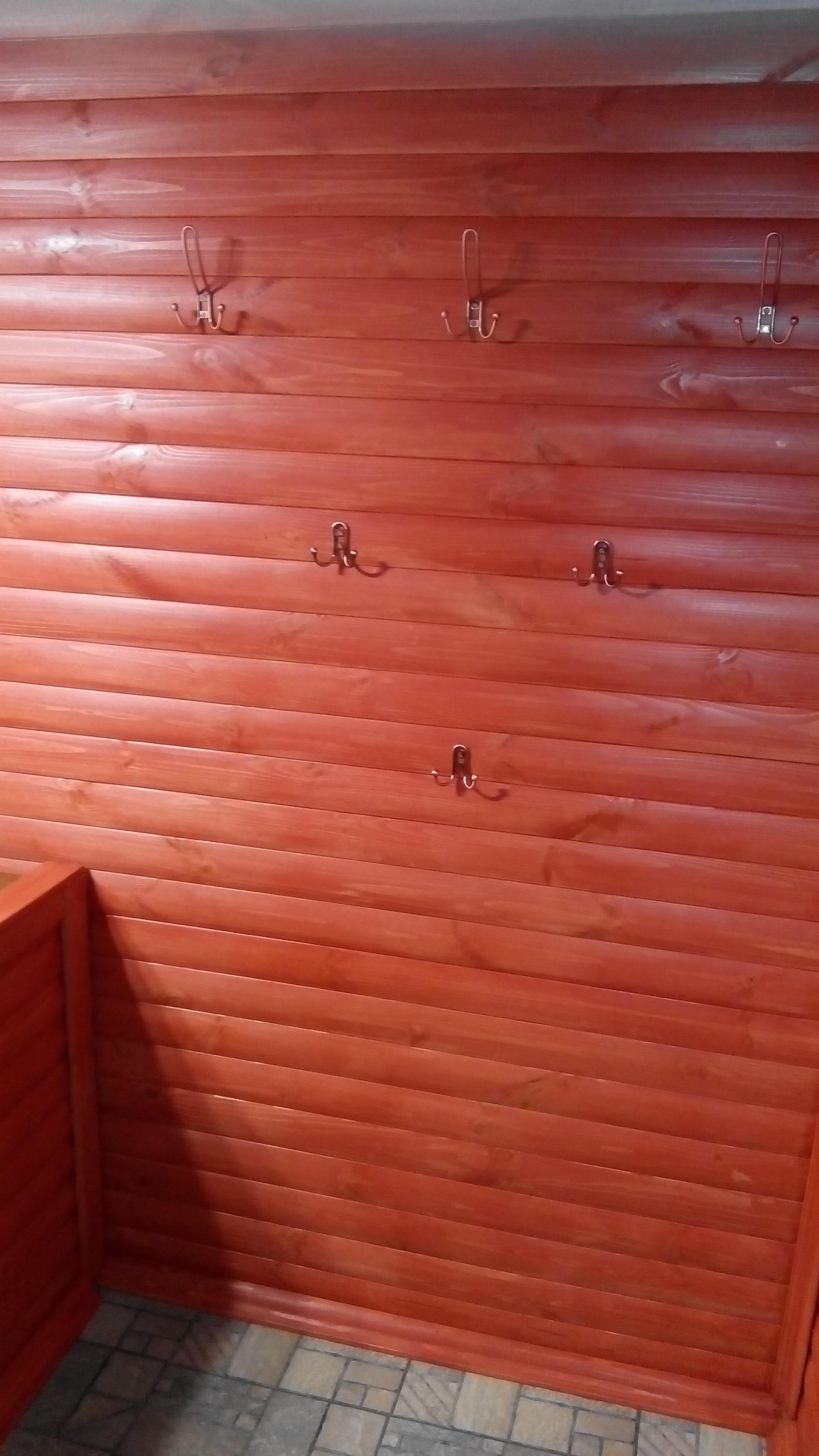

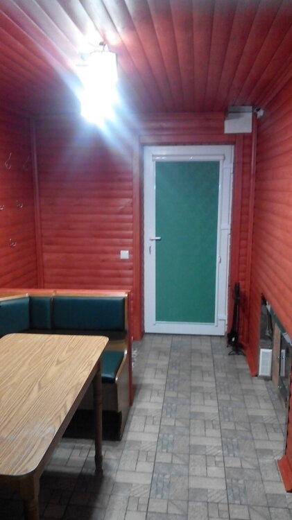

Фуууууууууууххххххххх. УУУРРРРРРРРРРАААААААААААААА!!!!!!!!!!! Комплекс Спортзал- баня-душевая-комната отдыха-дровник ЗАКОНЧИЛ.
В понедельник поставят душевую и ВСЁ.
Тесты и фотосессии на следующие выходные. На эти некогда. Праздничные мероприятия по поводу Дня рождения младшего сына.

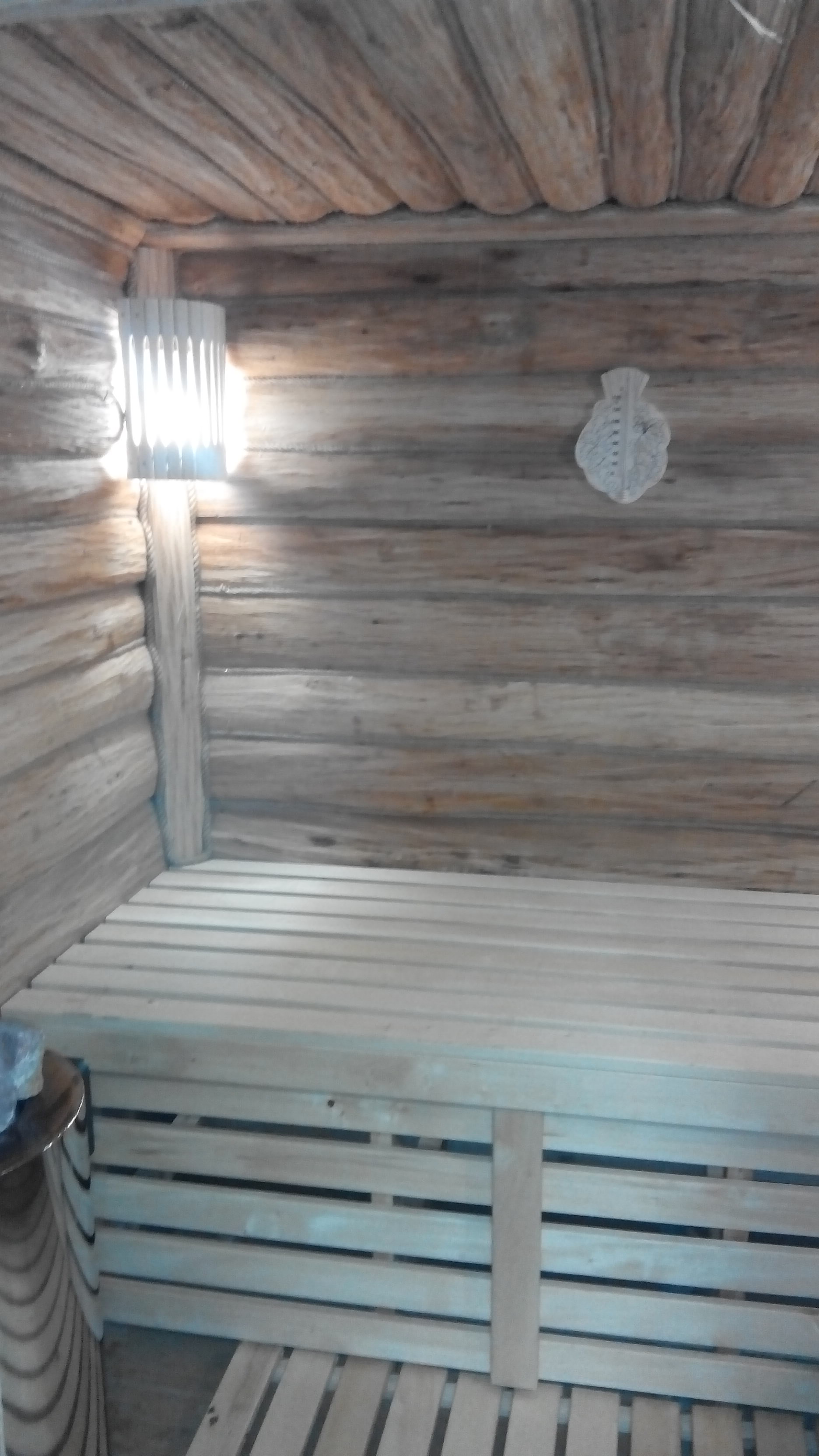

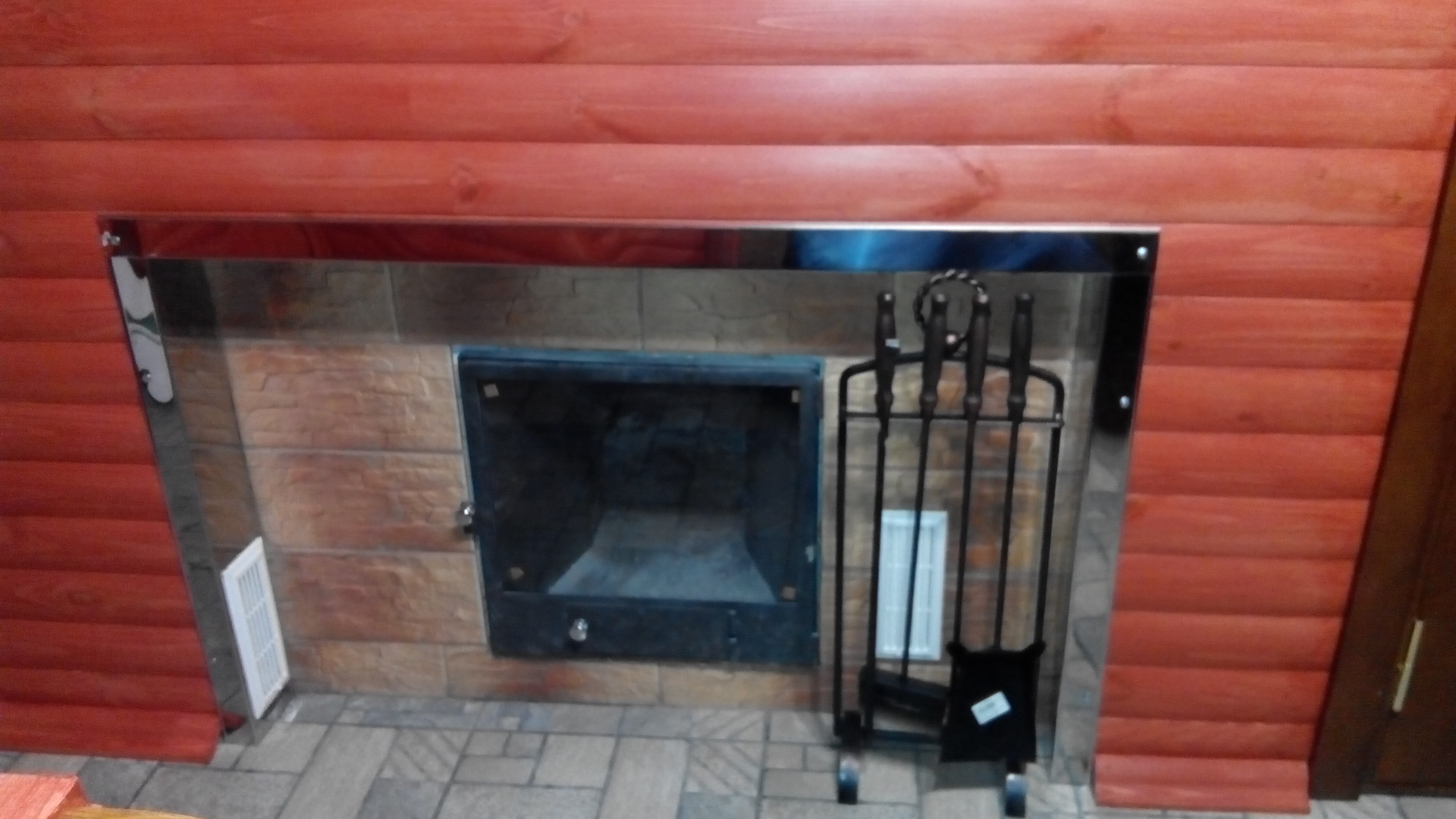

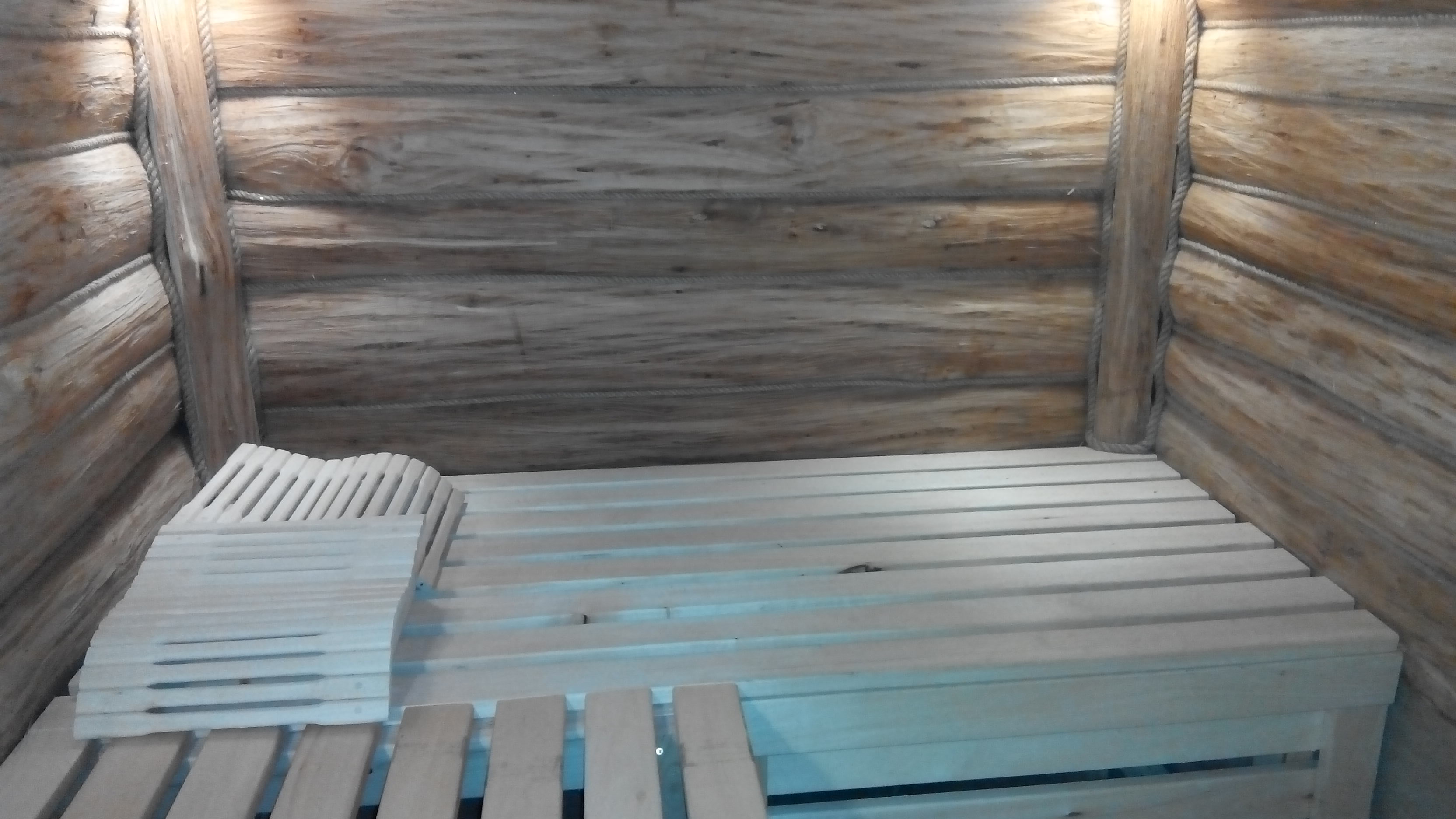

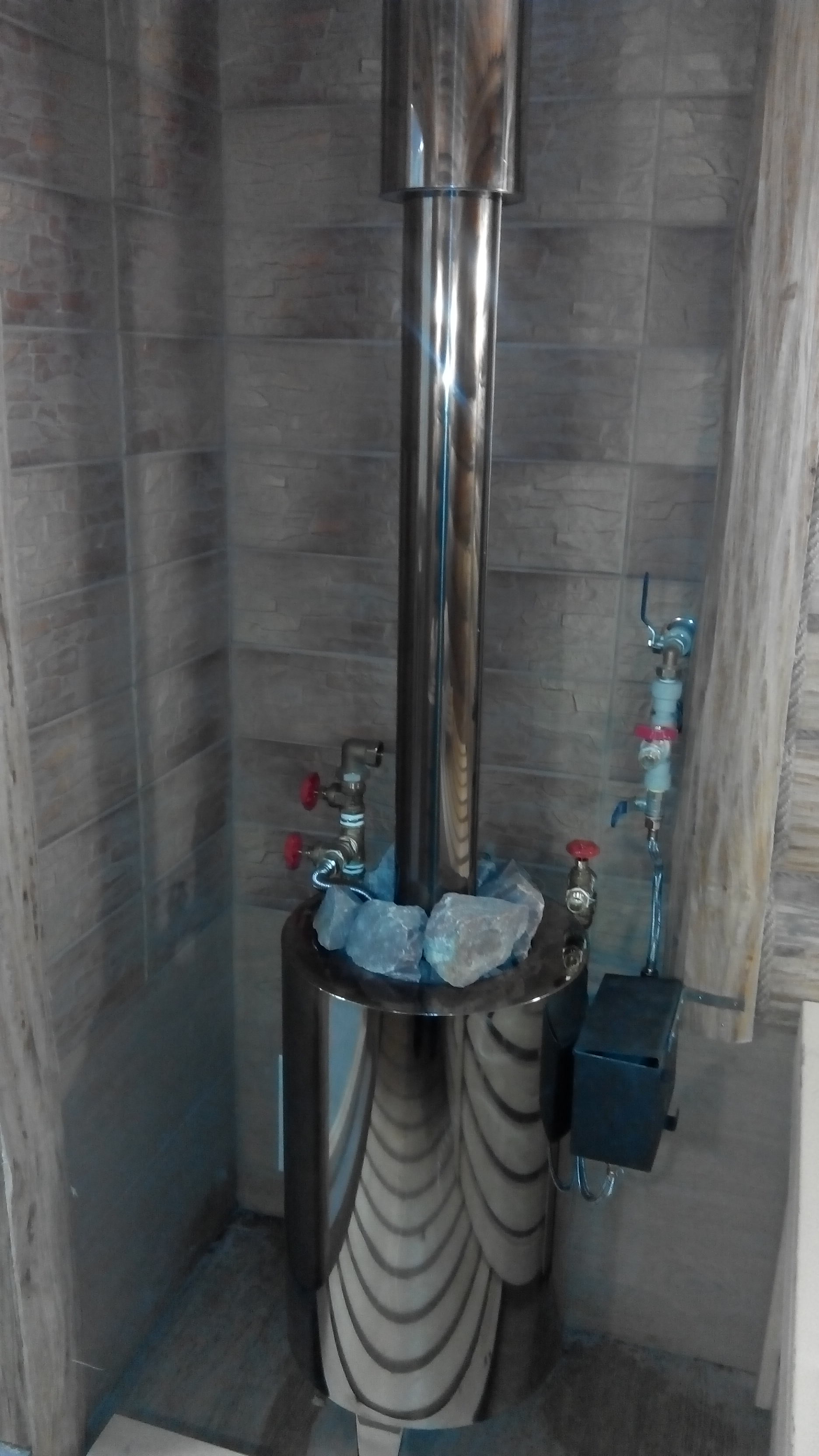

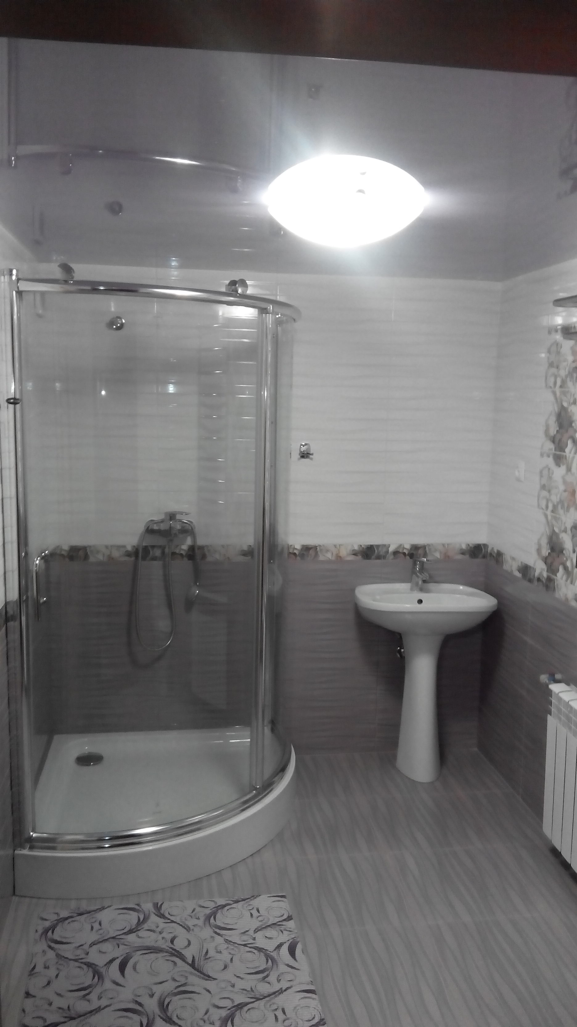

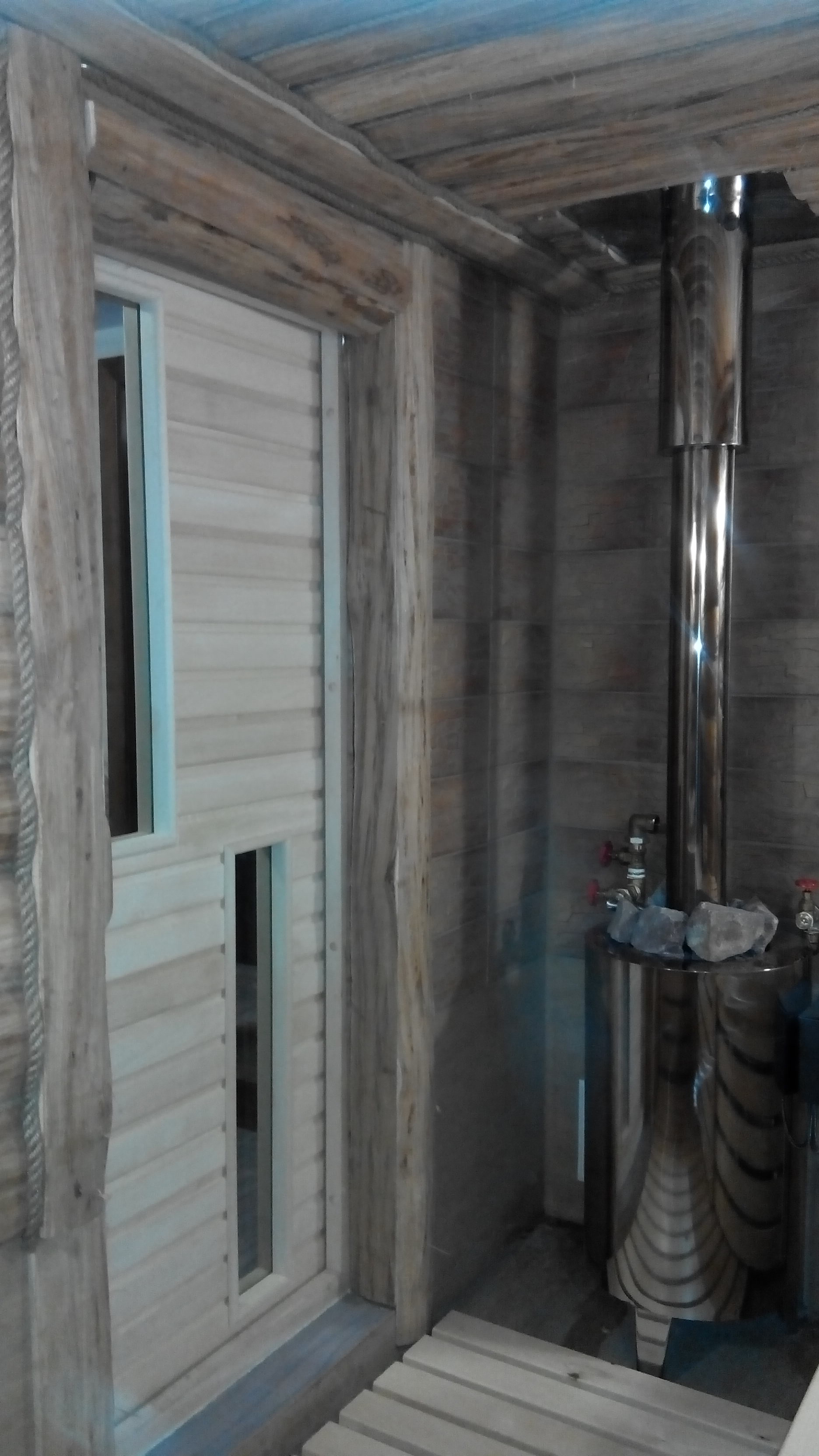

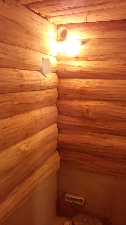

Сегодня запустили баню в тестовом режиме. Все вроде бы нормально. Завтра буду использовать по полной.
Вот что получилось в итоге. Немного не в цвете. Телефон и лэд лампы немного искажают реальные цвета. Особенно в душевой.
К печи надо приноровиться. Пока как-то не понятно с аквадоливом. Вроде бы выставил зеркало воды на уровне с контрольными кранами, но уровень в печке уходит и не доливается почему-то. Завтра еще потренируюсь. Может заменю шланги.
