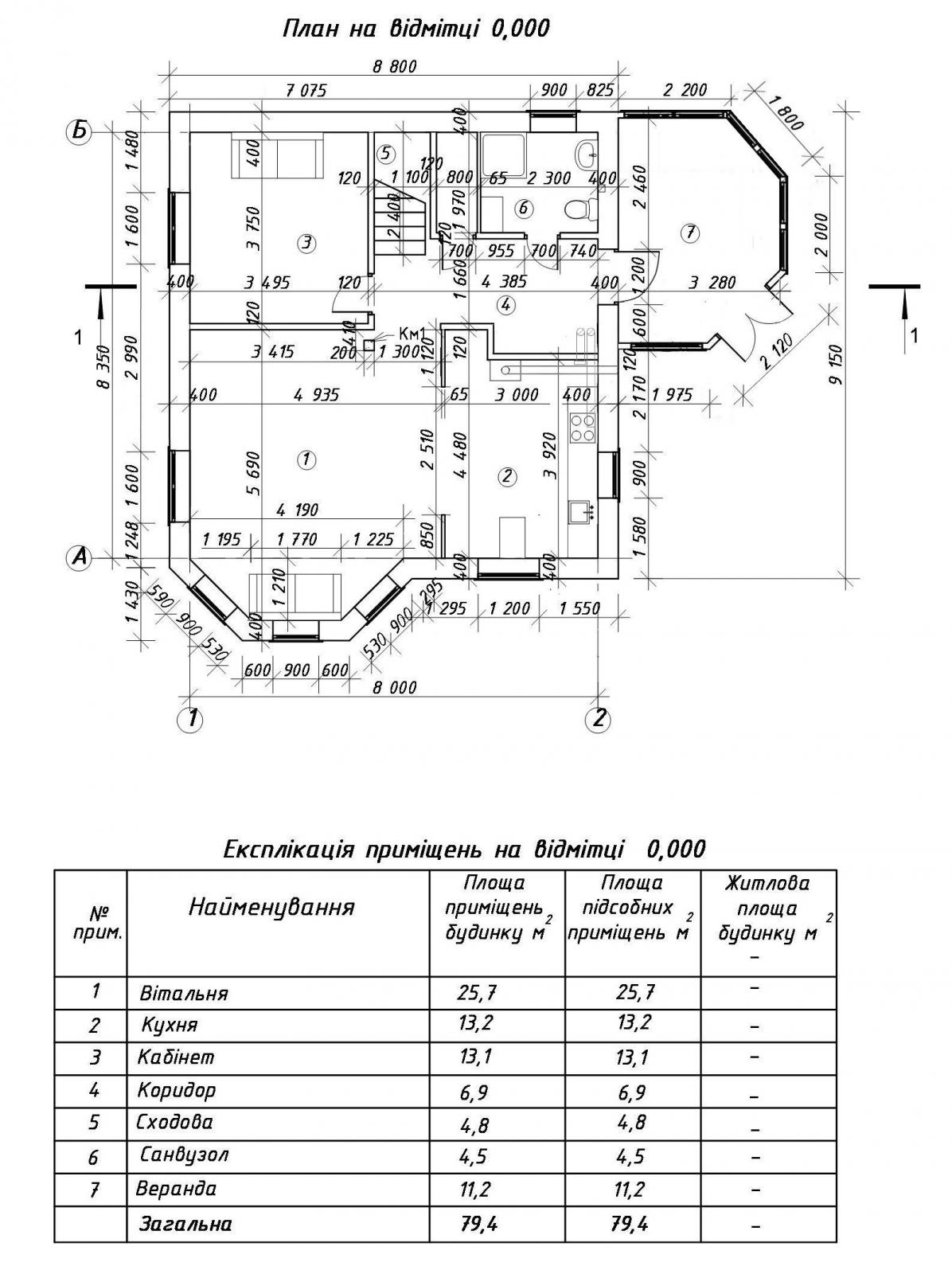

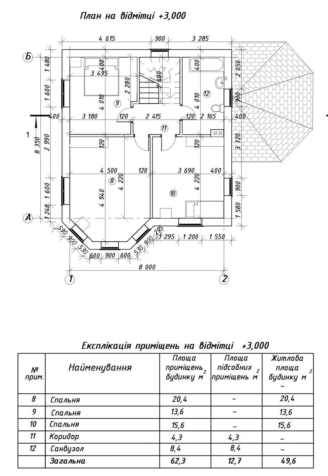

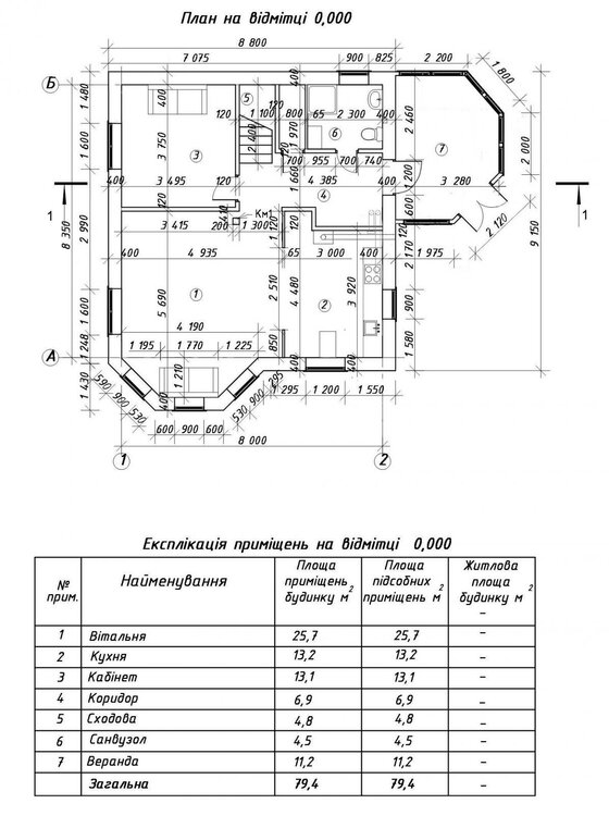

Продам проект дома 94кв.м.(Рута 2 от Аквилонбуд)
С лицензией и мокрыми печатями.
2 шт.
