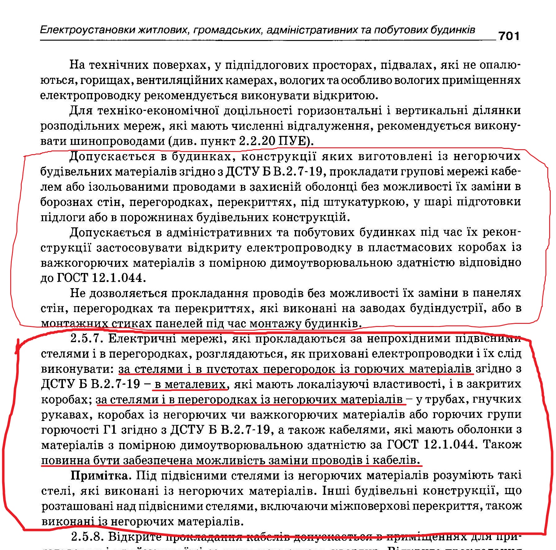

1. О прокладке под штукатуркой.
ДБН В.2.5-23:2010 "Проектирование электрооборудования объектов гражданского назначения".
п.4.36 - Электропроводку следует выполнять с учетом возможности ее замены.
в) допускается прокладка в бороздах стен, перегородок, перекрытий под щтукатуркой и в толще пола, при условии, что другие способы прокладки невозможны. и естественно, это только по негорючим основаниям.
2. О прокладке кабеля открытым способом в запотолочном пространстве.
п.4.37 - Электрические сети ... за подвесными потолками - это скрытые электропроводки. Эти сети должны отвечать п.4.36, при этом "каркас подвесного потолка должен быть из негорючих материалов, а заполнение из НГ или Г1.
ПУЭ - 2014 "Правила улаштування електроустановок".
НПАОП 40.1-1.32-01
п.2.5.7 - Скрытые электрические проводки должны прокладываться:
за потолками и в перегородках из горючих материалов в металлических трубах, с локализующей способностью;
за потолками и перегородками из негорючих материалов - в трубах, гибких рукавах, коробах из НГ или Г1 материалов, с возможностью замены проводов и кабелей.
прим: Под подвесными потолками из НГ материалов понимают те потолки, которые выполнены из НЕГОРЮЧИХ материалов. Остальные строительные конструкции, которые находятся над подвесным потолком, также должны быть из НГ материалов.
Ув. Nickdecker! Не лукавьте и не обманывайте, что данный вопрос НЕ подымался и НЕ обсуждался. То, что Вы НЕ согласны и НЕ хотите принимать букву Закона - это сугубо Ваше личное дело.
Сейчас идет процесс изменений в нашей нормативной базе, адаптируют под европейские стандарты. Когда внесут изменения и правки, либо заменят старые редакции на новые, где примут общепринятые европейские и американские нормы по прокладке кабеля открытым способом по горючим основаниям - вопросы всего этого "срача" будут сняты в один миг, и я лично, первый, кто это поддержу.
Ну а пока
"Маємо те, що маємо" (с) дед. :flag1:

А кто говорил за деревянный каркас для ГКЛ?для кого приводил ГОСТ на ГКЛ,где указанная группа горючести?
А паспорт на конкретный ГКЛ, где он НГ — есть? Я таких не встречал.
Какой к черту НГ?? Группа Г1, русским же языком написано.
(неужели я так трудно и непонятно свои мысли доношу?)
Как на разных языках говорим.
Первоначальный вопрос: необходимость гофры в "новобудовах монолитно- каркасного типа" и мой последний ответ был по этому поводу:
Как можно советовать городить мет.трубы за потолком в конкретной ситуации с полной уверенностью я не понимаю.И в упор не вижу,где я не принимаю и не соблюдаю букву закона в моем посте со ссылками на нормы.
да уж - полный трабл.
Что значит, как можно советовать мет.трубы в данной ситуации - в соответствии с нормами, которые привел выше, про которые Вы якобы "не в курсе". Как можно понимать по другому материалы НЕГОРЮЧИЕ! Я еще раз повторяюсь, это не мое личное мнение, не Андрея мнение - это пункт Правил. Или опровергните этот пункт, или давайте заканчивать очередное мутево.
AndyAntonov - как-то я копался в ГК, и действительно нашел огнеупорную плиту. Она правда сумасшедших денег стоит, но ее действительно можно отнести, или как говорил мой друг "притащить за уши" к классу НГ. К информации, у нас на Украине их не делают, это импорт, да еще и очень узкопрофильный.
Ещё раз перечитал. Гм, получается пункт 4.37 ДБН противоречит п. 2.5.7 НПАОП. ДБН Г1 позволяет, НПАОП — нет.
