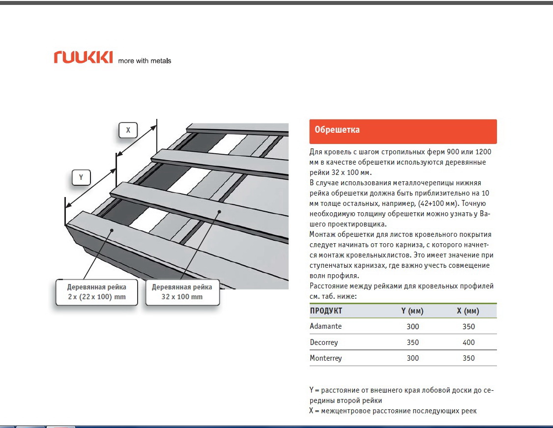

А как будет вести себя обрешетка из шалевки с таким шагом стропил?
Это тоже рассчитывается. Но шалевка при шаге стропил более метра в наших широтах, практически всегда не проходит.
А чего вдруг вы решили шалевку под МЧ пустить?
А из чего обычно делают?
Как правило, высота сечения обрешётки прописывается в инструкциях по монтажу.
"шалёвка" - понятие абстрактное. дайте точные параметры
Ну в том то и дело, что при шаге, более чем метр, стандартные сечения обрешёток не проходят.
Об этом я вам и говорил.
Посему, дайте тот шаг стропил, которые будете применять и сечение доски.
Кажись 100x30
Ну я не могу похвастаться знанием всех нюансов кровельного дела, но...
Я привык, что шалевкой принято считать дюймовку и ниже. Т.е. 25мм При этой толщине, в наших условиях, и шаге стропил 100-150, заполнение обрешетки должно быть 1:1 (расчетов сейчас не делал, но очень густо).
Что касается сечения обрешетки под МЧ (это мое личное мнение), помимо всяких расчетов, я придерживаюсь "правила": выше и уже. Т.е., сечение желательно делать ближе к квадратному. А уже исходя из этого, и шага обрешетки (зависит от шага волны МЧ), снеговой нагрузки, шага стропил, и т.п. выбирать конкретное сечение.
Почему?
Потому что МЧ - потенциально, постоянно плачущее покрытие.
Если постелить под МЧ в качестве обрешетки сплошным слоем ОСБ 10мм, то такая обрешетка выдержит. Но она прослужит 10 лет (чуть больше/меньше - не важно). Ибо на обрешетку постоянно будет литься вода, а сохнуть она не сможет нормально из-за мизерного вентзазора и большой площади смачивания.
Чем уже и реже обрешетка, тем проще обеспечить режим ее вентилирования, и тем меньше древесины в сечении подвергается воздействию влаги.
Финны рекомендуют так. И лет 20 назад помня кровлю мч именно форма доски как в данном эскизе самая грамотная для монтажа мч
Ну не знаю, как там у них, а у нас доска 32*100 с шагом обрешетки 350-400мм, и шагом стропил более 1000, не проходит по расчетам. А вот 40*80 или 50*60 - уже другое дело. :)
Согласен.
Наиболее хороша по высоте доска 30-35 мм.
При расчётах можно корректировать ширину: от 100 до 150 мм.
Естественно, имеются в виду вменяемые шаги стропил: 600-1000 мм.
При спец. задачах, и спец. сечения обрешёток подбираются.

Шалевка у меня 100x30, сегодня перемерял.
С строителями решили делать шаг стропил 100 см.
Доска удобнее (проще, быстрее) - факт.
Тут вне всяких сомнений :)
Добавлено через 3 минуты
Это на пределе. Сделайте хотя бы 900мм. Этот запас карман не слишком тянет. Но спокойствия больше. Доска 100*30 ведь наверняка тоже не идеальная. Сучки есть, пороки наверняка. ;)
