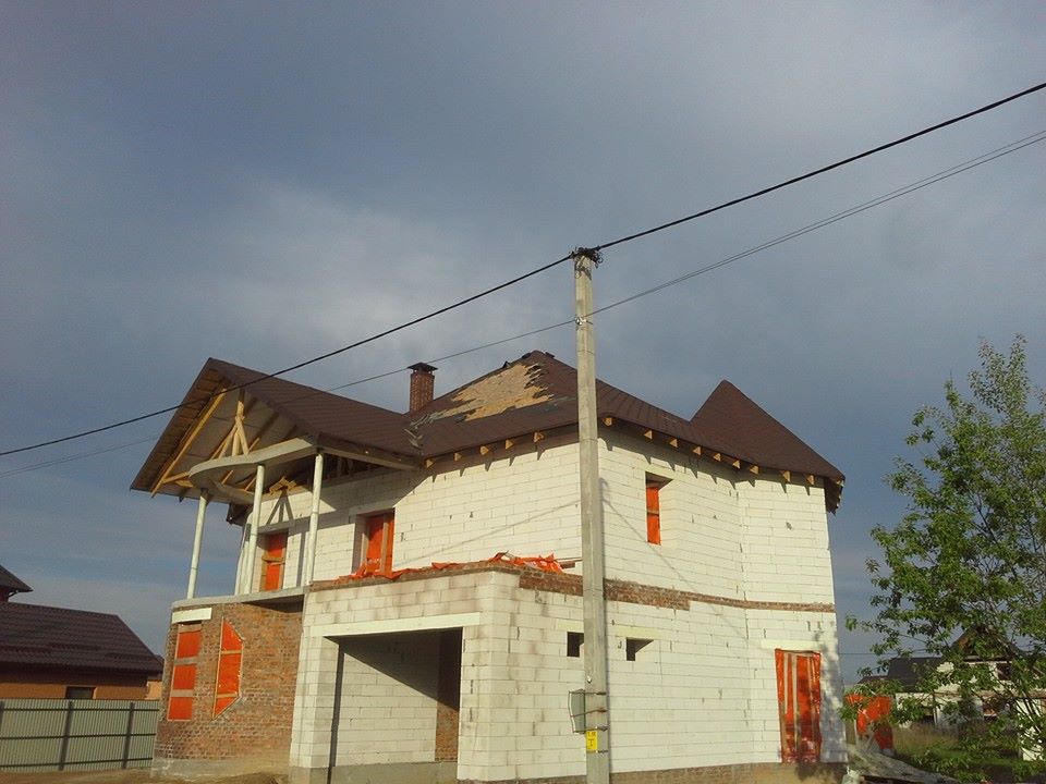

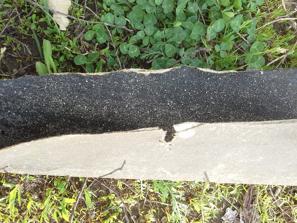

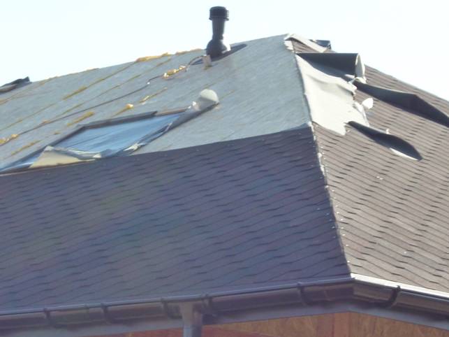

truck Опубликовано 10 апреля, 2015 Поделиться Опубликовано 10 апреля, 2015 Прошу подсказки/консультации/помощи у специалистов кровельщиков. Делали мне битумную кровлю четырехскатной крыши. По объективным причинам не закончили (ждали специальные оклады к мансардным окнам). Простояв неделю, ветер оторвал подкладочный ковер, который был уложен на угол крыши и не накрыт битумкой. Я в шоке. Не представляю себе как это исправить. Совершенно не хочется делать "костыли": смолить, подкладывать что то и т.п. Так как в моем понимании, любое утолщение под битумкой это потенциальная трещина или застойник воды, который рано или поздно начнет протекать. Что делать? Снимать уже уложенную битумку? Ссылка на комментарий Поделиться на другие сайты Больше кнопок...

Игореха Опубликовано 10 апреля, 2015 Поделиться Опубликовано 10 апреля, 2015 С этим все в порядке. Это правильная пена для герметизации швов. Вопрос не в этом. Честно говоря, первый раз вижу про пену для герметизации швов подкладочного ковра.... Он у вас вертикально постелен? Тогда, за оторванный ковер и в самом деле стоит переживать меньше. Что касается подкладки, то какой ковер вы применяли? Ну и фото в лучшем ракурсе не помешало бы. На этой фото видно что оторвано, но где именно порвало - не ясно. А той самой пеной, которой у вас все загерметизировано - не вариант? Добавлено через 3 минуты Так как в моем понимании, любое утолщение под битумкой это потенциальная трещина или застойник воды, Вы же не прямоугольную ступеньку в 10-20мм будете делать. Утолщения под БЧ есть везде, в каждом ряду. Верхний гонт на нижний тоже ведь в "утолщением" настилается ;) 1 Ссылка на комментарий Поделиться на другие сайты Больше кнопок...
truck Опубликовано 10 апреля, 2015 Автор Поделиться Опубликовано 10 апреля, 2015 Честно говоря, первый раз вижу про пену для герметизации швов подкладочного ковра.... А где написано что пена герметизирует швы ковра? Дом из СИП, швы загерметизированы между панелями ОСБ. Лента ковра лежала на изгибе кровли. там где набита битумка все нормально, там где не набита оторвало Ссылка на комментарий Поделиться на другие сайты Больше кнопок...

OlegArh Опубликовано 10 апреля, 2015 Поделиться Опубликовано 10 апреля, 2015 Оторвался ковер? Да ну и хрен сним! Во-первых: - это проблема монтажников!!! раз не умеют крепить подкладку. Во-вторых: - при таких углах скатов, ковер стелится по периметру ската, т.е. на свесах, в коньке и на ребрах (усиленный). Снять пару ближних рядов, и гнать БЧ дальше. Раскатать ковер горизонтально. Нахлест полос в горизонте 10 см., по вертикали - 20. 1 Ссылка на комментарий Поделиться на другие сайты Больше кнопок...
truck Опубликовано 11 апреля, 2015 Автор Поделиться Опубликовано 11 апреля, 2015 Во-вторых: - при таких углах скатов, ковер стелится по периметру ската, т.е. на свесах, в коньке и на ребрах (усиленный). Он так и уложен и именно тот что уложен на ребре оборвался Ссылка на комментарий Поделиться на другие сайты Больше кнопок...

truck Опубликовано 14 апреля, 2015 Автор Поделиться Опубликовано 14 апреля, 2015 если бы было бы так-не оторвалось Если-бы, да кабы... Что толку от вашей саморекламы? Что мне делать в той ситуации которая есть? Добавлено через 5 минут Раскатать ковер горизонтально. Нахлест полос в горизонте 10 см., по вертикали - 20. А разве получится снять ряд БЧ вертикально? Они же набиваются горизонтально ряд за рядом перекрываясь. Ссылка на комментарий Поделиться на другие сайты Больше кнопок...
OlegArh Опубликовано 14 апреля, 2015 Поделиться Опубликовано 14 апреля, 2015 А разве получится снять ряд БЧ вертикально? Они же набиваются горизонтально ряд за рядом перекрываясь.Получится, только если снимать по целому гонту. Выйдет "лесенка". А можно и тУпо отрезать по вертикали, и перекрыть новыми гонтоми. Могу заверить, что нахлеста видно не будет. Но там еще и другая проблема: судя по фото, у Вас на ендовой вообще нет подкладки, т.к. видны белые "проплешины" (или такое фото). 1 Ссылка на комментарий Поделиться на другие сайты Больше кнопок...
truck Опубликовано 14 апреля, 2015 Автор Поделиться Опубликовано 14 апреля, 2015 Получится, только если снимать по целому гонту. Выйдет "лесенка". А можно и тУпо отрезать по вертикали, и перекрыть новыми гонтоми. Могу заверить, что нахлеста видно не будет. Большое спасибо! Реальный вариант отрезать. Но там еще и другая проблема: судя по фото, у Вас на ендовой вообще нет подкладки, т.к. видны белые "проплешины" (или такое фото). Под ендовой Вы имеете ввиду ребра? На фото и нет прокладки, она оборвалась и завернулась сверху на уложенную сторону БЧ... может она и создает видимость проплешин Ссылка на комментарий Поделиться на другие сайты Больше кнопок...
Игореха Опубликовано 14 апреля, 2015 Поделиться Опубликовано 14 апреля, 2015 Получится, только если снимать по целому гонту. Выйдет "лесенка". . Не факт. Смотря с каким смещением и в какую сторону укладывали гонты. Лесенка в конечном итоге получится, но она может занять большую часть ската ПС А с фотографиями, автор продолжает издеваться. Видимо считает, что тут собрались экстрасенсы, чтобы над ним постебаться :D Если вы хотите какого то адекватного ответа, то не стоит наплевательски относиться к людям. ;) Добавлено через 4 минуты Что толку от вашей саморекламы? Если вы пришли сюда за советом, то перестаньте фыркать и гонор чуть уймите. Вы не на экзамене, и не экзаменатор. ;) Возможно, человек хотел показать вам, как должна выглядеть фотография фрагмента кровли, чтобы ее можно было обсуждать. Имейте уважение к людям, которые обращают внимание на вашу проблему. 1 Ссылка на комментарий Поделиться на другие сайты Больше кнопок...

truck Опубликовано 16 апреля, 2015 Автор Поделиться Опубликовано 16 апреля, 2015 Сори за офтоп, сегодня побывал оторвать руками подкладочный ковер с битумкой-не получилось, на крыше был 12мм осп, в каждом гонте по 4 гвоздя, забито намертво, вот просто ума не приложу как оно у вас оторвалось Оторвался фрагмент подкладки на котором не было прибита битумка. Битумка вся целая и с места не сдвинулась Добавлено через 7 минут И как? Продали дом? Нет уж, мне самому дом нужен. Теперь нужно с монтажниками разобраться. Починят, отпишусь Ссылка на комментарий Поделиться на другие сайты Больше кнопок...
