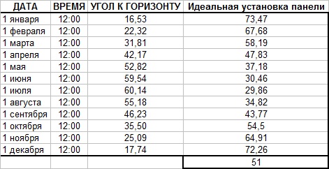

Слободарий Опубликовано 11 апреля, 2015 Поделиться Опубликовано 11 апреля, 2015 Подскажите пожалуйста, как вычислить направление для ориентации солнечной батареи в Киеве. И какой угол к горизонту оптимален? В какое время по этому направлению будет солнце? Ссылка на комментарий Поделиться на другие сайты Больше кнопок...
Larsen_bmw Опубликовано 11 апреля, 2015 Поделиться Опубликовано 11 апреля, 2015 Подскажите пожалуйста, как вычислить направление для ориентации солнечной батареи в Киеве. И какой угол к горизонту оптимален? В какое время по этому направлению будет солнце? С помощью компаса как правило. Углы ориентации панели по месяцам в таблице. 4 Ссылка на комментарий Поделиться на другие сайты Больше кнопок...
Сантехсан Опубликовано 11 апреля, 2015 Поделиться Опубликовано 11 апреля, 2015 Если грубо - зимой зенит в 12, летом в 13 часов. Ссылка на комментарий Поделиться на другие сайты Больше кнопок...
Слободарий Опубликовано 11 апреля, 2015 Автор Поделиться Опубликовано 11 апреля, 2015 С помощью компаса как правило Спасибо за табличку! Компаса нет. Появилась идея воспользоваться Google Earth. Ссылка на комментарий Поделиться на другие сайты Больше кнопок...

DAO Опубликовано 18 апреля, 2015 Поделиться Опубликовано 18 апреля, 2015 Подскажите пожалуйста, как вычислить направление для ориентации солнечной батареи в Киеве. И какой угол к горизонту оптимален? В какое время по этому направлению будет солнце? Если верить европейцам (re.jrc.ec.europa.eu/pvgis/apps4/pvest.php) то для свободно стоящих 34 по вертикали, -2 по горизонтали: Fixed system: inclination=34°, orientation=-2° (optimum). Для смонтированных на крыше: Fixed system: inclination=32°, orientation=-2° (optimum) Почему разница в 2 градуса - не знаю PS: Это если не переставлять лето-зима. Ссылка на комментарий Поделиться на другие сайты Больше кнопок...
Иван Бутько Опубликовано 20 апреля, 2015 Поделиться Опубликовано 20 апреля, 2015 Подскажите пожалуйста, как вычислить направление для ориентации солнечной батареи в Киеве. И какой угол к горизонту оптимален? В какое время по этому направлению будет солнце? есть классный сайт suncalc.net/ указываете свое место на планете и увидите как освещает солнце ваш дом или участок в течении суток Добавлено через 8 минут И какой угол к горизонту оптимален? летом желательно 30 зимой 60 3 Ссылка на комментарий Поделиться на другие сайты Больше кнопок...

AlexZaych Опубликовано 30 мая, 2015 Поделиться Опубликовано 30 мая, 2015 Здравствуйте. Ну первое правило - это ориентация на юг, т.к. в этом направлении будет больше всего солнца. Что касается угла - зависит от того, на какой сезон вы ставите батарею. Если на лето, то максимальный охват солнечной энергии будет при 30 градусах, если на зиму, то нужен угол 60 градусов. Если на оба сезона - то 45 (универсальное решение). Конечно самый идеальный, но и дорогостоящий вариант, когда панель сама поворачивается за солнцем и изменяет угол наклона. Ссылка на комментарий Поделиться на другие сайты Больше кнопок...
Seva1964 Опубликовано 30 мая, 2015 Поделиться Опубликовано 30 мая, 2015 Здравствуйте. Если на оба сезона - то 45 (универсальное решение) --- До свиданья. Если на оба сезона - то 70 (правильное решение). Ссылка на комментарий Поделиться на другие сайты Больше кнопок...
AlexZaych Опубликовано 31 мая, 2015 Поделиться Опубликовано 31 мая, 2015 --- До свиданья. Если на оба сезона - то 70 (правильное решение). Будет обоснование или просто так принято общаться с людьми?) Ссылка на комментарий Поделиться на другие сайты Больше кнопок...
Seva1964 Опубликовано 31 мая, 2015 Поделиться Опубликовано 31 мая, 2015 Будет обоснование или просто так принято общаться с людьми?) --- Так принято общаться с теми, кто занимается флудом. Начиная с "Ну первое правило - это ориентация на юг" (на самом деле нужен ещё небольшой доворот на восток), и заканчивая прочими "полезными советами". Обоснование. Установка под углом 70 градусов уменьшает температурную деградацию ФЭП летом и увеличивает их производительность в неблагоприятное время года. 1 Ссылка на комментарий Поделиться на другие сайты Больше кнопок...
tosat Опубликовано 31 мая, 2015 Поделиться Опубликовано 31 мая, 2015 Обоснование. Установка под углом 70 градусов уменьшает температурную деградацию ФЭП летом и увеличивает их производительность в неблагоприятное время года. Сева, я бы тут не был так уверен на счёт угла 70', так как он зависит от географической широты местности, у нас например средний угол именно 45' на зиму +15, а лето -15, замечу также если панели покупались у нормальной фирмы с гарантией, то производитель гарантирует не менее 80% мощности 25 лет, не верите - могу сделать сканкопию гарантийных документов, и не надо сразу критиковать, что мол этой фирмы или производителя через 25 лет не будет, пока что есть и никуда не делся несмотря на реалии сегодняшнего кризиса.. Да и кто знает сколько будут стоить новые панели лет через 20.. Ссылка на комментарий Поделиться на другие сайты Больше кнопок...
AlexZaych Опубликовано 31 мая, 2015 Поделиться Опубликовано 31 мая, 2015 --- Так принято общаться с теми, кто занимается флудом. Начиная с "Ну первое правило - это ориентация на юг" (на самом деле нужен ещё небольшой доворот на восток), и заканчивая прочими "полезными советами". Обоснование. Установка под углом 70 градусов уменьшает температурную деградацию ФЭП летом и увеличивает их производительность в неблагоприятное время года. Флуд это общение не по теме. А ваше общение, начиная со слов "до свидания" это обычное отсутствие культуры общения с незнакомым человеком. Надеюсь, если вы установите себе коллектора под таким углом то получите максимальный от них результат. Я же говорил опираясь на свой опыт установки коллекторов и первоисточники, в виде рекомендаций по проектированию. Летом при таком угле (70 град) наклона вы просто недополучите солнечное тепло, так как максимальное время солнце находится высоко. Всего вам хорошего. 2 Ссылка на комментарий Поделиться на другие сайты Больше кнопок...
D-Sky Опубликовано 31 мая, 2015 Поделиться Опубликовано 31 мая, 2015 До свиданья. Если на оба сезона - то 70 (правильное решение). Seva1964, с первой фразой на самом деле как то не красиво...., Вы как старожил, лучше дайте хороший, аргументированный совет. По углу установки панелей, например я выбрал 50 градусов, мне хватает с головой. Вообще в идеале это трекер!!! Ссылка на комментарий Поделиться на другие сайты Больше кнопок...
Seva1964 Опубликовано 31 мая, 2015 Поделиться Опубликовано 31 мая, 2015 Летом при таком угле (70 град) наклона вы просто недополучите солнечное тепло --- Не я, а ФЭП недополучат лишнюю солнечную радиацию. Которая при 30 градусах разогревает их так, что КПД снижается чуть ли не до уровня панелей с установкой на 70 градусов. Если вы внимательно почитаете то, о чём здесь пишут практики, то заметите. Что летом максимальная производительность ФЭП под "рекомендованным углом" наблюдается в первой половине дня (когда панели ещё не разогрелись), и во второй половине дня (когда панели начинают остывать). Всего вам хорошего. --- Алаверды. Ссылка на комментарий Поделиться на другие сайты Больше кнопок...
