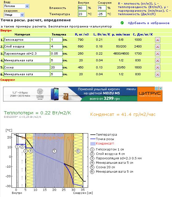

Значит, если у меня между балками будет 200мм минеральной ваты, а сверху и снизу поперек балкам между брусками еще по 50мм, то балки промерзать не будут и конденсата тоже не будет? ( смущает замечание mastervovik и рассчет в этом калькуляторе, возможно где-то ошибся)

1.Сайт "теплорасчет" тупо и с ошибками содран, оригинал тут
2.Даже на "теплорасчете", на ваших картинках он считает дерево как сплошное, как массив, а вату, меж балок, НЕ считает..... т.е вы считаете стену сруба утепленную ватой))))).... но тем не менее виден конденсат, выходит через вату.
3.Корректней на ваших картинках вместо дерева поставить вату.
Соглашусь что в этом случае калькулятор мало имформативен, но тут более показательна зона перехода через 0, а чем больше утеплителя снизу, тем больше она сдвигается по балке. Не факт что там будет чему конденсироватся (т.к. излишки будут свободно переходить через вату, но определенная возможность есть, т.к. снизу утепленная балка сверху будет подмерзшей. Тут я спорить не буду, т.к. размышляю чисто теоретически, но думаю даже опытные практики не будут спорить, что при прочих равных всегда лучше утеплять снаружи чем внутри! ;)
