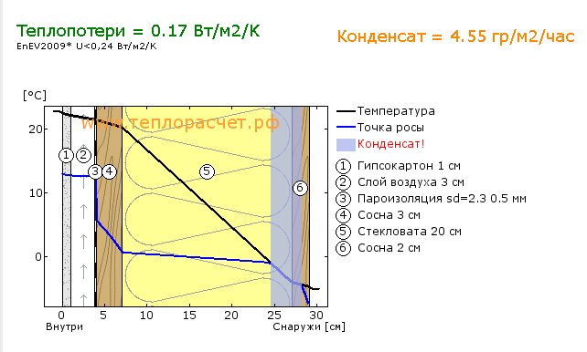

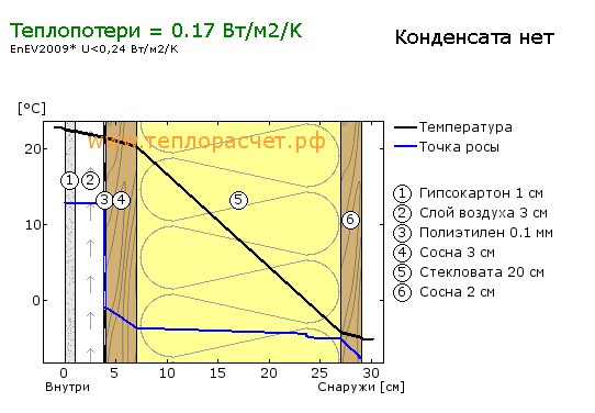

Уважаемые спецы по крышам, как прокомментируете это?
Калькулятор показывает что использование пароизоляции даст конденсат в районе стыка ваты и пола чердака, а использование ПЭ пленки вообще исключает точку росы из толщи перекрытия...

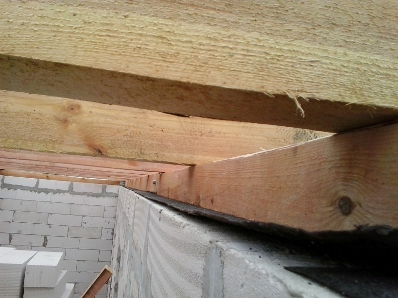

С подшивкой ясно.
Пространство под балками и возле мауэрлата (150*100-высота) мои строители собираются заложить газобетоном, вырезанным по размеру. После подшивки под балками перекрытия. Получатся брусочки ГБ сечением примерно: высота 70мм*120мм.
Правильно?
Куда деть торчащий из-под мауэрлата кусок рубероида? Обрезать взаподлицо или подогнуть его кверху, пристрелить скобами и закладывать ГБ как я описал выше ?

Сначала отрезать йайцы строителям или архитектору,если не указал армпояс...
под мауэром и под любыми несущими прогонами/стенами(как на фото) в домах с ГБ должен быть или ж/б армпояс(приоритет) или армпояс из 5-6 рядов полнотелого кирпича!
п.с. рубероид обрезать вдоль мауэра.
п.п.с. рубероид(два слоя должно быть под мауэром) вчерашний день,уже лет пять его не используем,новые технологии рулят:\"\":
Правильно?
Зачем???
пространство за мауэром снаружи закладывается ватой...
Сифон наше фсЁ!Дерево должно дышать!

Спокойно! :)
Армопояс в наличии, 20*20 см. Он в "опалубке" из тонких блоков! Его просто не видно под рубероидом.
Брал технониколевский евро-рубероид. Очень толстый. Фиг его знает... Надеюсь, нормально все будет.

Это со стороны помещения имеете в виду? Я ж буду подшивать доской 25 мм всплошную под балками перекрытия. Все равно остается дырка по всему периметру на стыке стен и подшивки... Да и как стены шпаклевать поверх ваты. Решили вырезать брусочки ГБ и закладывать маур с двух сторон.
Ссылка на комментарий
Поделиться на другие сайты
Вот что я имел в виду:
так нормально,я просто Вас не понял и проецировал типичные ошибки на Ваш дом:oops:
