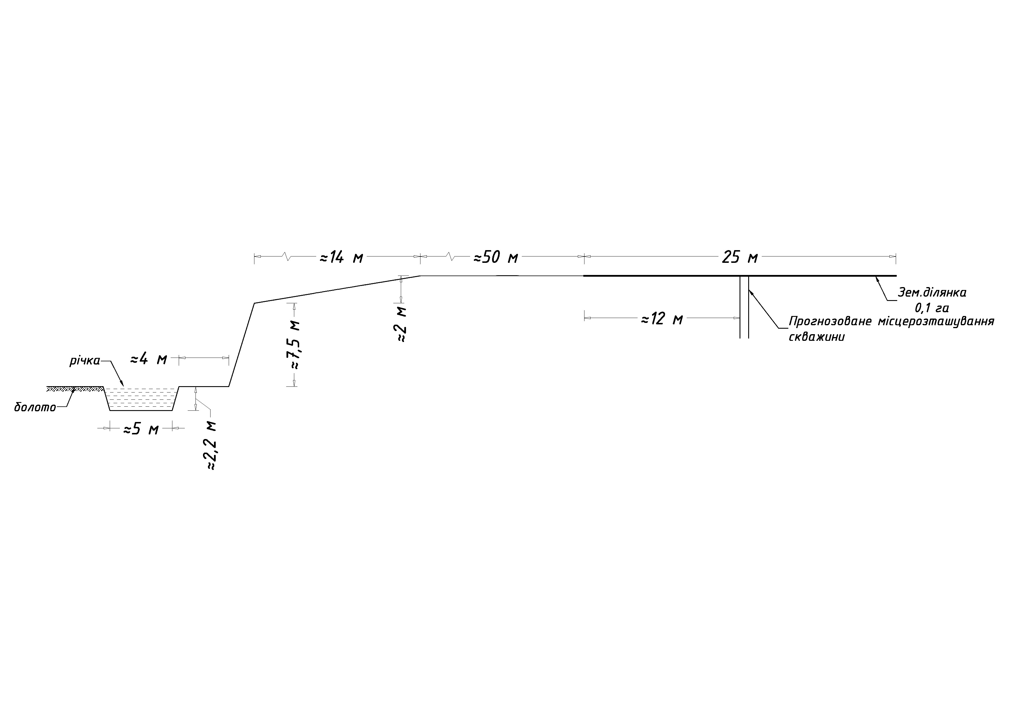

Також проблема і то досить немаленька.
Маю земельну ділянку і думаю цього року влаштувати скважину (залив минулого року фундамент, але поки небудуюся бо з фінансами туго). Два сусіда побудувалися, зробили скважини по 60-65 м, і запах з скважини - "сірководень". Якщо прокачати більше 200 м то запах що до рота непіднесеш. Один з них спочатку зробив на 45 м., потім думав що глибше то буде краще - 65 м, результат такий же. Місце мальовниче для проживання - річка, чисте повітря так як далі простягаються кущі, лісосмуга, .... Але вода велику частину цієї романтики відбирає. Читав я на форумі, розпитував людей, які займаються влаштування скважин - відповідей і вихід з ситуації немає.
Але є тут одне "але" ... розмовляв з місцевим старшим чоловіком, так він говорить що в 55-60 роках на цій території був невеликий скотомогильник від місцевої ферми (корови). Можливо щоб цей фактор вплинув на воду.
Сусіди робили хімічний аналіз води (треба уточнити чи неробили бактеріологічний), ніби все нормально. Можливо необхідно провести бактеріологічний аналіз, ... незнаю вже щой думати.
P.S. Виділення території під житлову забудову є законним (розроблений план забудови житлового масиву і затверджений), ну принаймні ніби документи в порядку, та й всі забудовники отримували дозвільні документи в установленому порядку.
Я звичайно ще незробив скважини, але за і передімною ці сусіди, а я посередині, то неможе бути що мені повезе. Добавлю профіль території від річки до земельної ділянки.
Також ще питання: яку трубу порекомендуєте d100, 125, і насос який

справа не в коровах, викладіть сусідський аналіз
