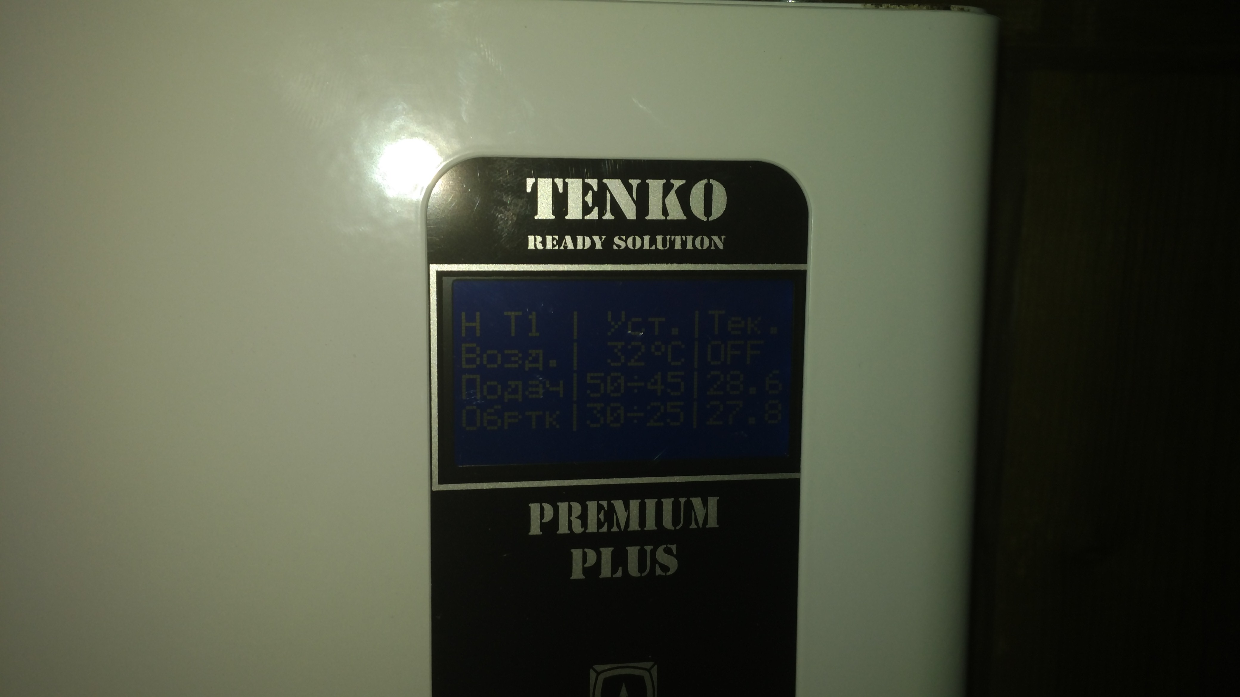

В морозы жесть была, когда температура в доме упала до +3. Дом отапливался только маломощным электро теплым полом на втором этаже. Плюс куча дырок в стенах со сквозняками.
Сейчас уже запустили основной водяной теплый пол на 1-м этаже и все тепло и комфортно. Пока поставил +18, т.к. вполне комфортно при этой температуре. Котел работает на 2кВт мощности в полностью автоматическои режиме, контролируемом китайскими сервоприводами и терморегуляторами в каждой комнате.

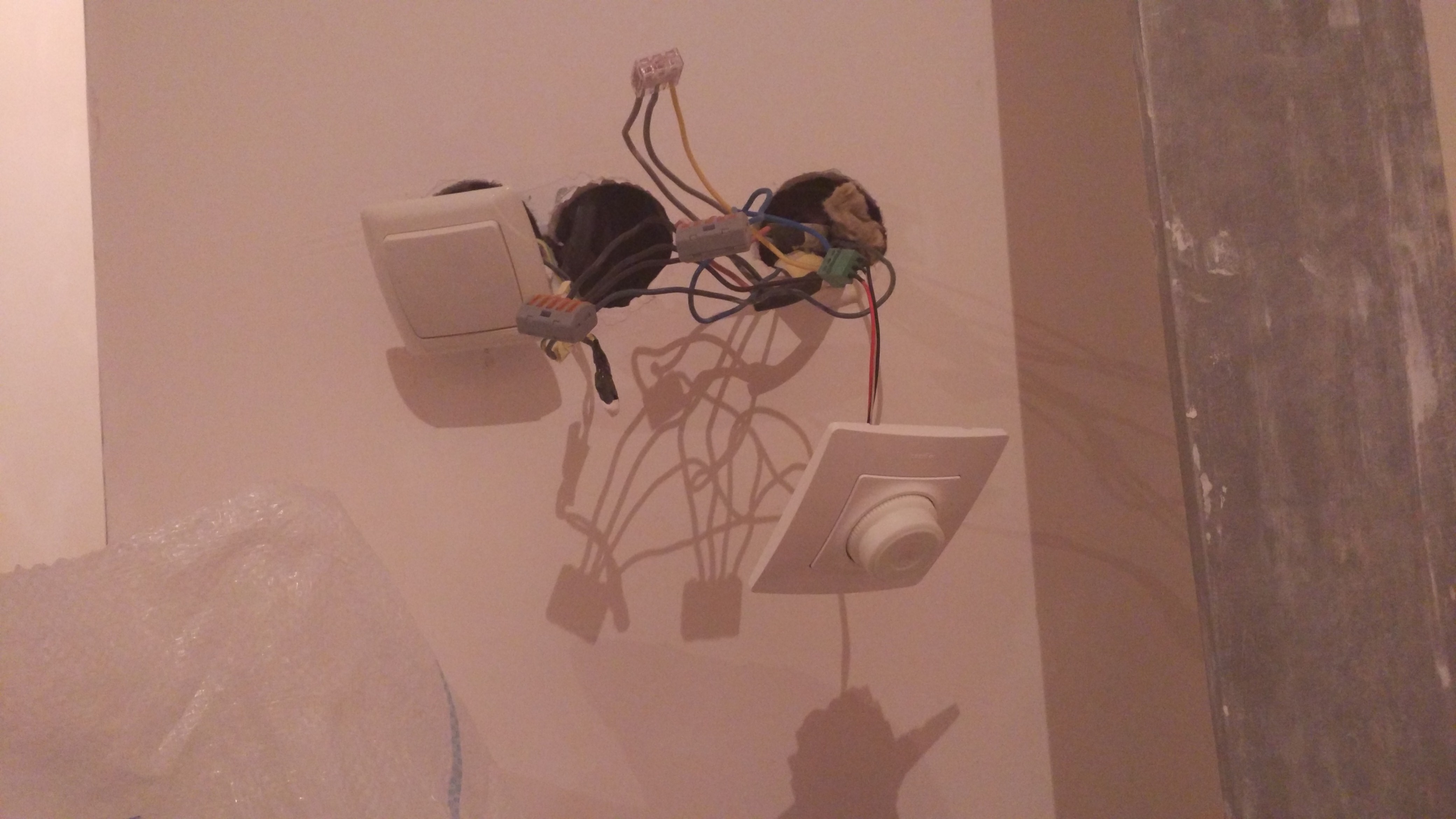

С электрикой умудрился где-то напортачить и одна из линий розеток на кухню выбивает как свое УЗО, так и другое УЗО, котрое контролирует другую группу автоматов, но висит на той же фазе. Пока отключил ее вообще, до будущих времен.

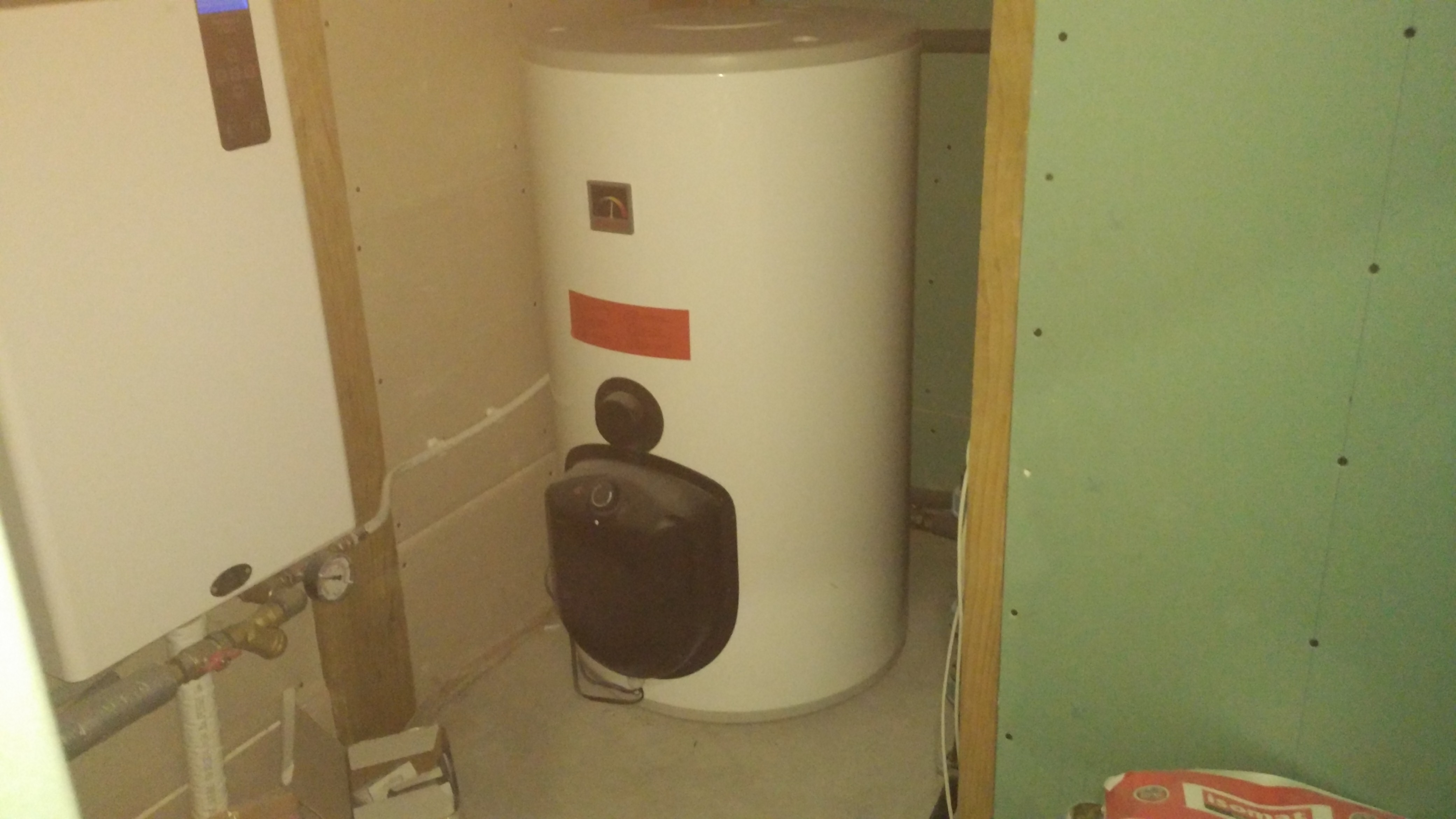

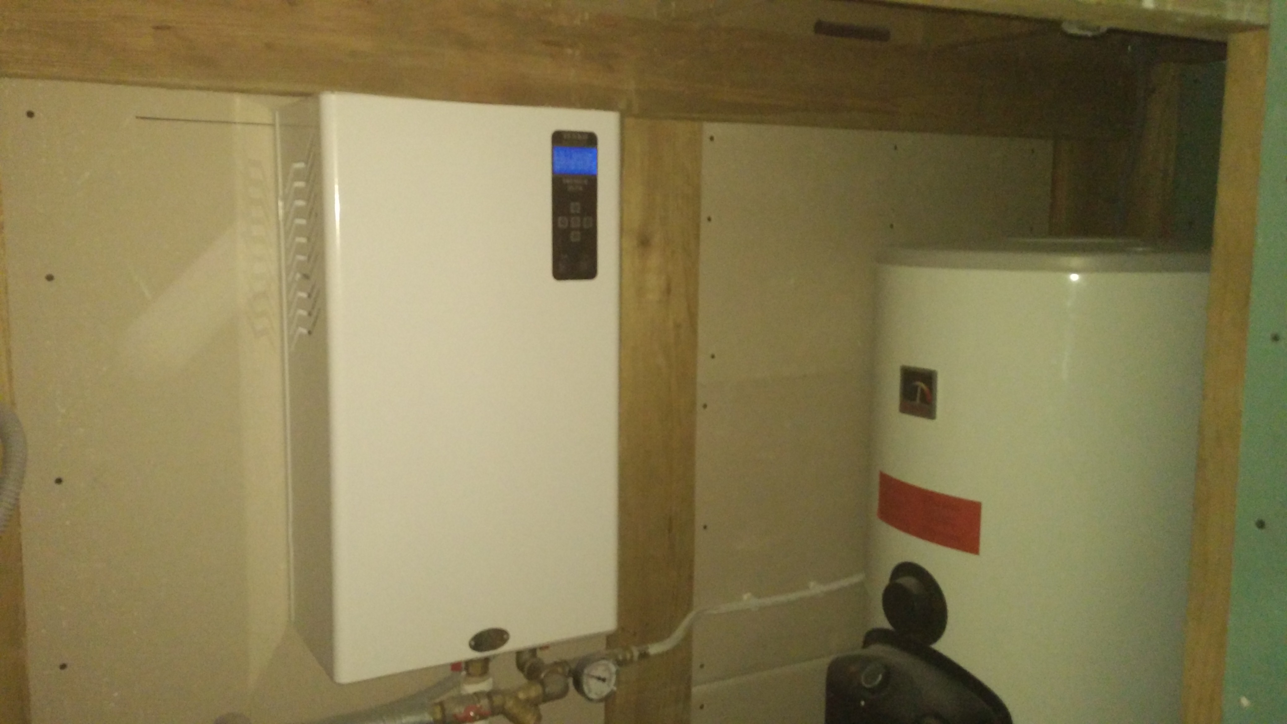

Электрика практически вся скоммутирована в щитах, запущены котел и бойлер.

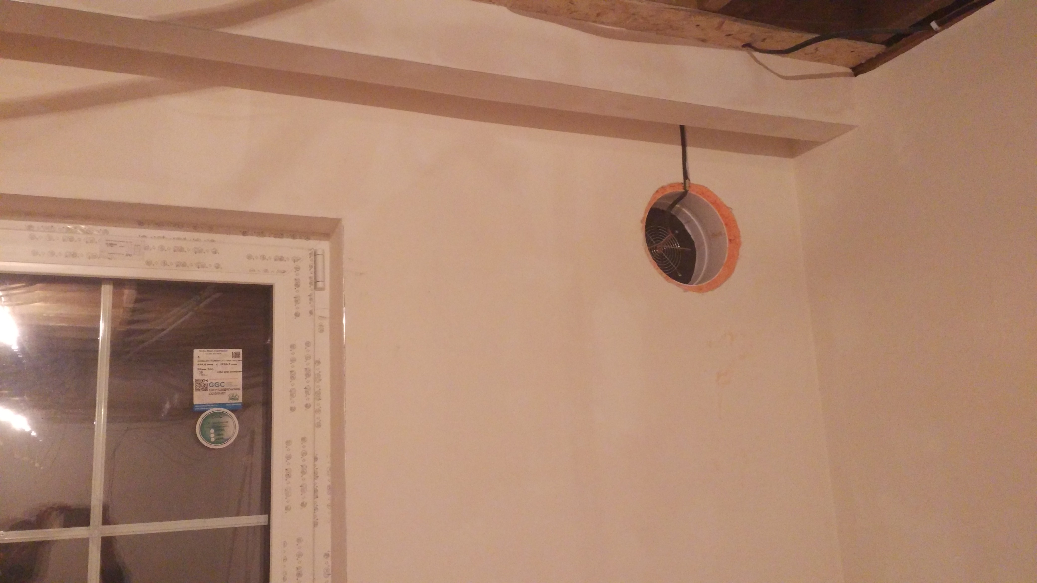

Осталось прокрутить дырку под последний рекуператор и подключить 4 из них (2 уже в работе).

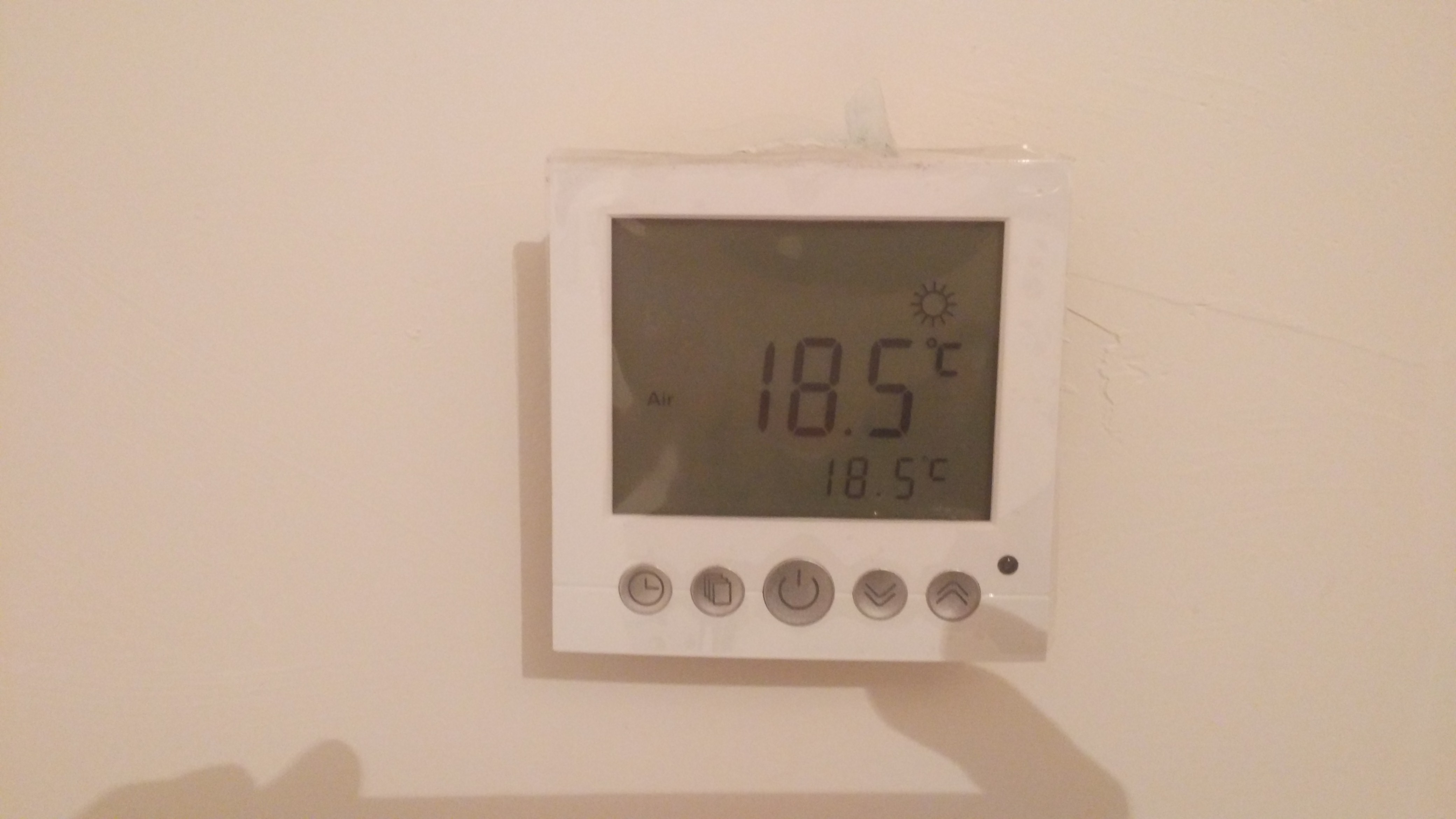

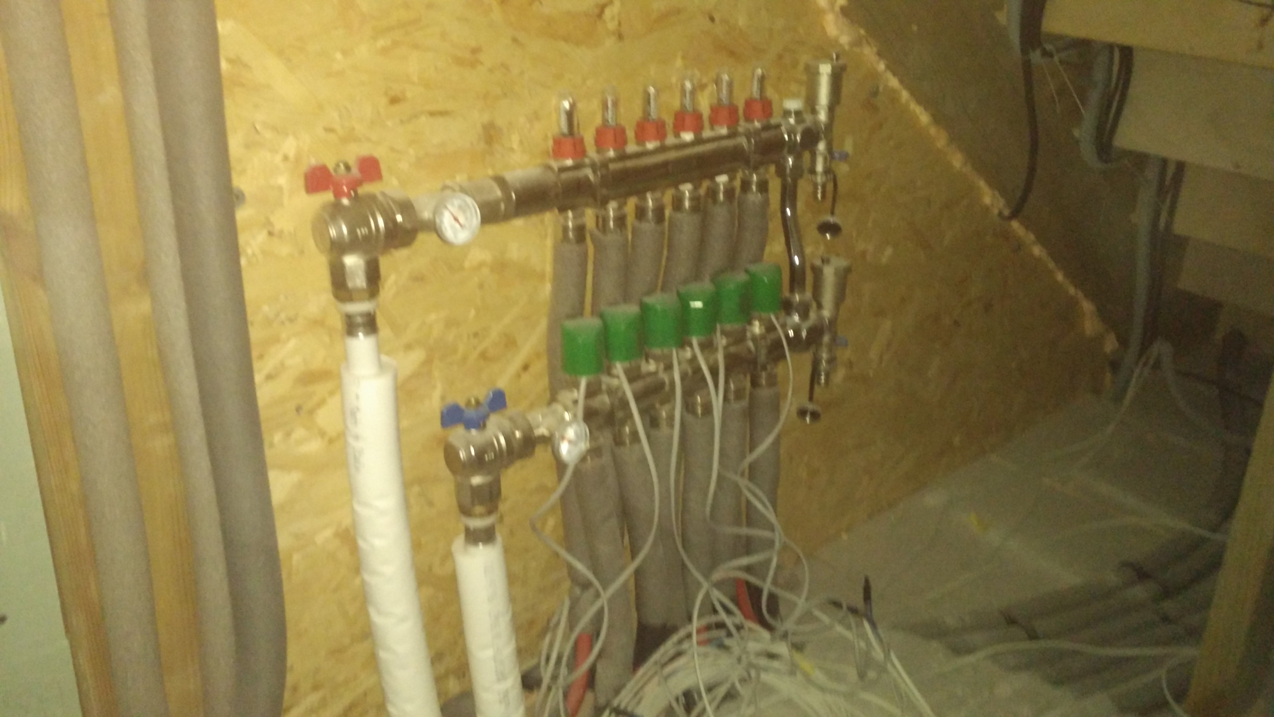

Во всех комнатах подключил комнатные терморегуляторы и они рулят в автоматическом режиме ЭТП и ВТП.

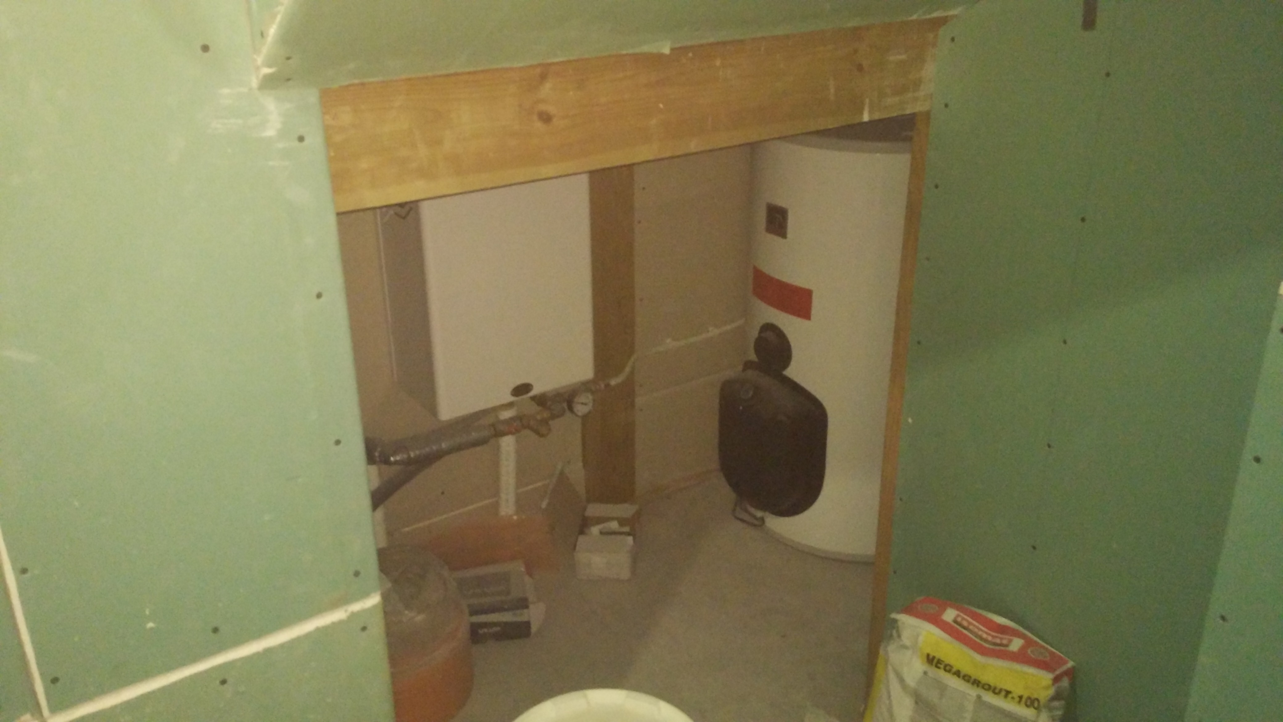

А почему в стенах дыры (или рекуператоры еще не установлены?)?!?
Дыра прокручена, но кожухи под рекуператор не установлены. В других местах отсутствуют сами внутренности рекуператора, так как мешает короб под скрытый карниз. Сейчас делают съемную часть этого короба, чтобы можно было вставить внутренности.

Технические нюансы, например какой вид комутации проводов использовали (клемы, спайка, гильза, сварка с кручением), хотел узнать про вид расскладки (обычно применяют лучевую на каждую точку по проводу или паралельную где каждая ближайшая точка последовательно соединятеся кабелем между собой, а не отдельно как лучевая от щитка)

А почему именно на 1 кВт мощности (получается всего 20 вт на 1 кв.м., например для спальни - это может и хватит, а для ванной скорее всего мало будет)? Не известен принцип расчета? Интересно как в эксплуатации себя покажет (у вас трубчатый ЭТП я так понимаю, говорят, что более экономный чем пленочный).
У меня крайне ограничена электромощность. Поэтому моей идеей было использовать маломощный кабель, который будет работать долго. Обычно ставят многокиловаттные кабели, которые работают немного и потом вырубаются. Эсли такие контура включатся все одновременно (а это вполне реально, так как они работают независимо друг от друга), то автоматы просто выбьет.

Почти везде использовал Ваговские клеммы. Быстро и надежно. Кое-где просто скрутил (в паре мест буквально).

Как и просили - выкладываю фотки.

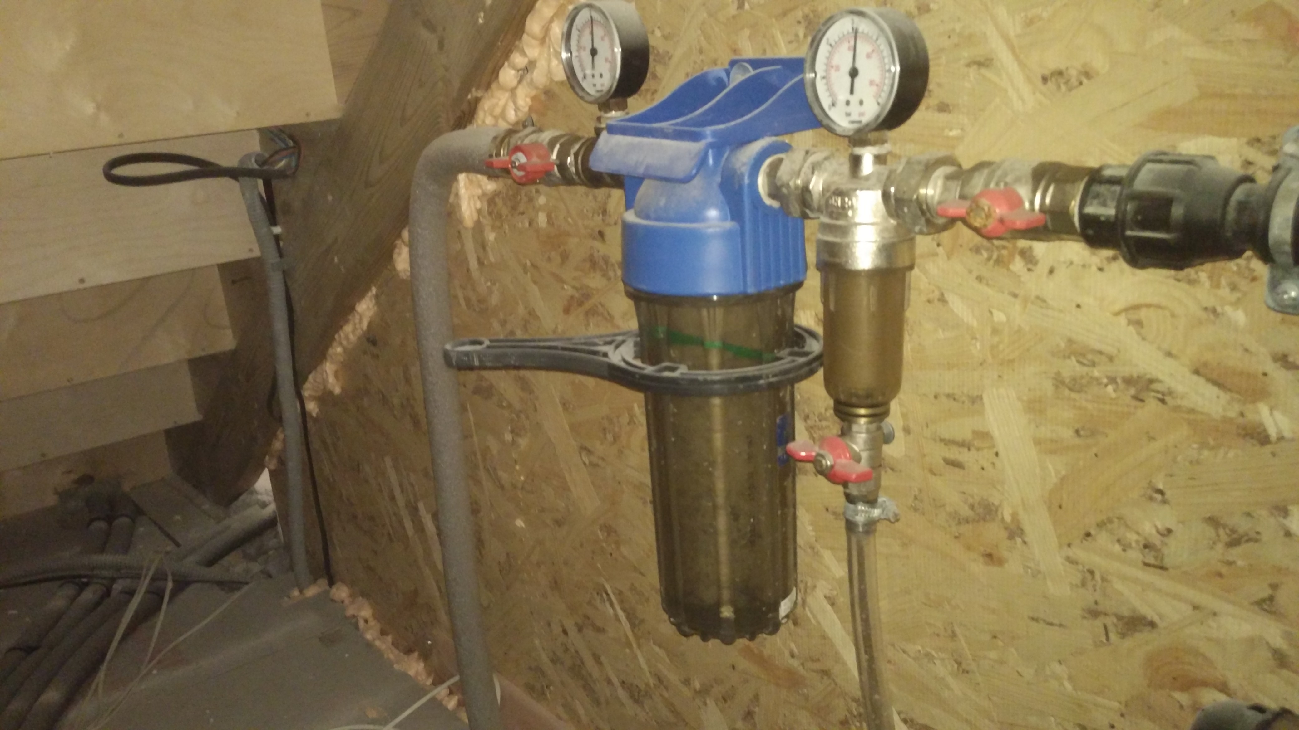

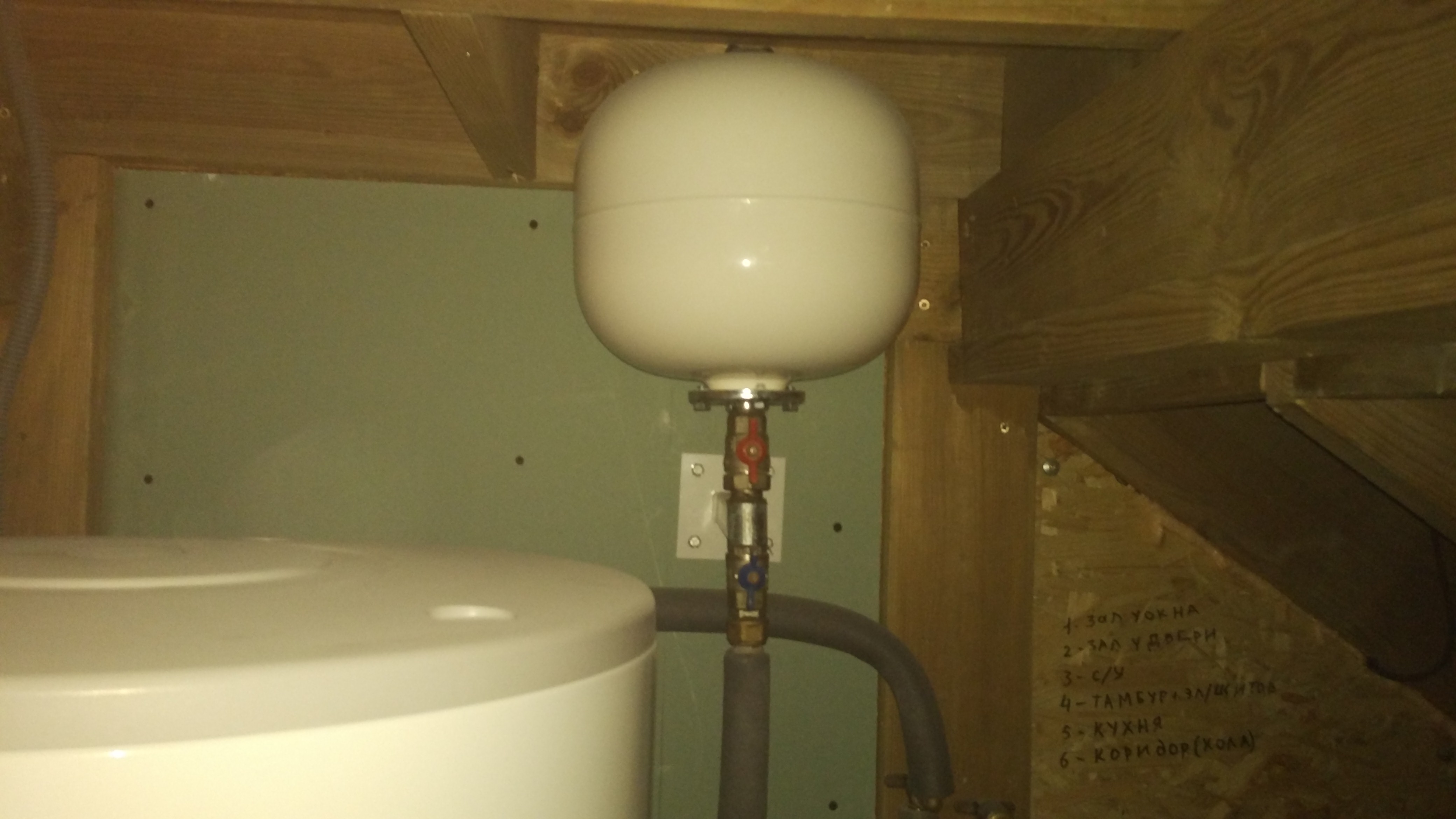

Все отопление и водоснабжение смонтировано в подлестничном пространстве. Электрокотел, бойлер на 160л, коллектор теплого пола, предварительный фильтр воды.
Туда же (под лестницу) уедет стиральная машинка и, возможно, какой-то шкафчик, чтобы наружу торчали только фасады.
Котел греет воду до 30 градусов по обратке, потом отключается.
Зеленые штуки на коллекторе ТП - китайские сервоприводы нормально закрытого типа. Управляются от китайских же терморегуляторов. Эти регуляторы стоят почти во всех комнатах на обоих этажах и рулят как ВТП, так и ЭТП.
В регуляторе есть 2 датчика - датчик температуры пола и датчик температуры воздуха. Первый нужен исключительно для информации пользователя, так как регулятор его в своем управлении не использует никак. Управление идет по температуре воздуха. Программатором пока не пользовался.
Сейчас почти все регуляторы стоят на 18 градусов и впринципе в доме комфортно.
Закончил (почти) монтировать рекуператоры. Вот эти - на первом этаже.
Ну и управление ими же. Трансформатор заныкан в стене.
Шум эти рекуператоры (Ревента) все-таки издают. Едва-едва, но слышно, так что полностью беззвучными я их назвать не могу. Тут я или привыкну к ним как к фоновому шуму и перестану замечать или заменю на полностью бесшумные вентиляторы со временем.
