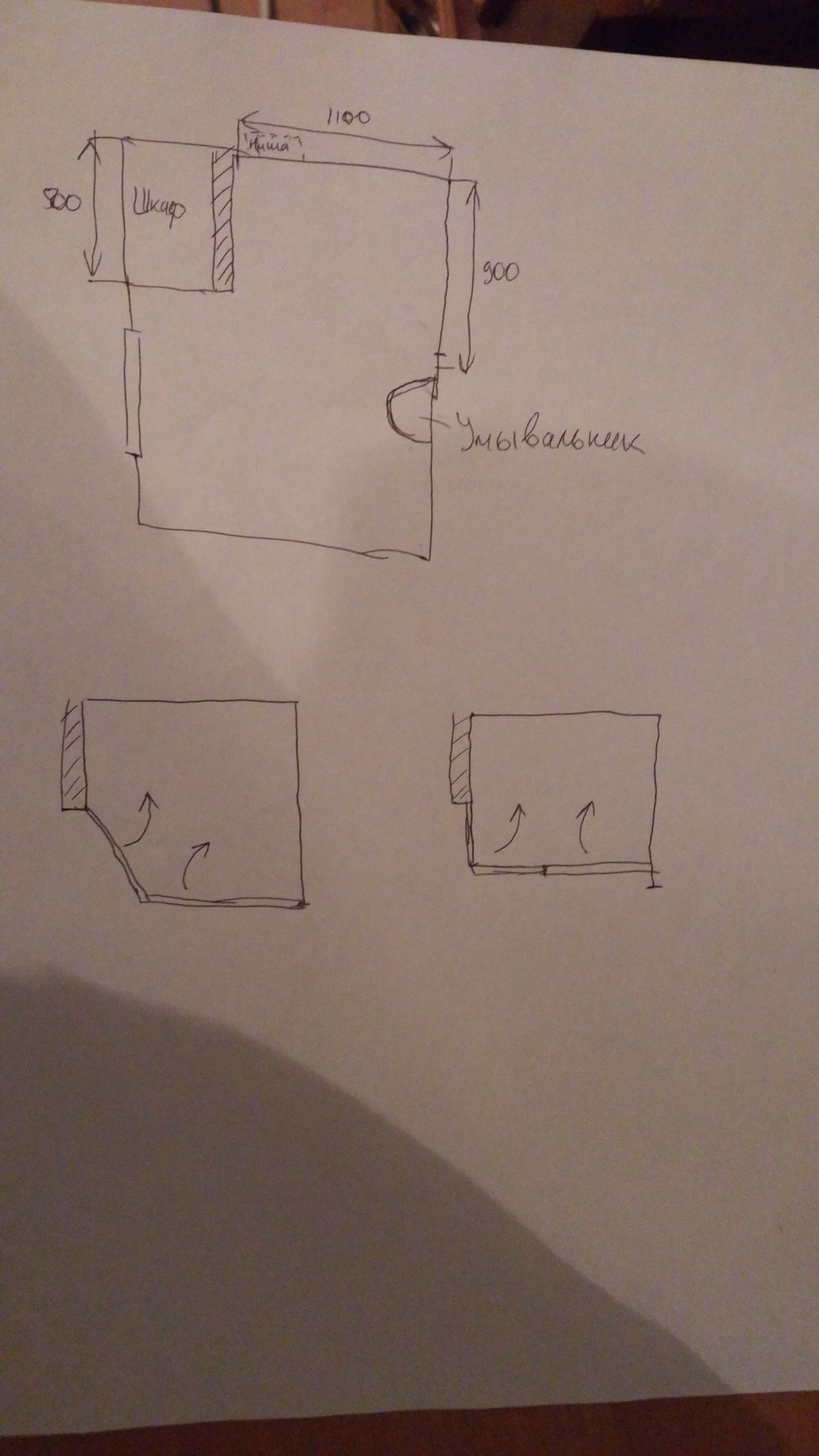

На повестке дня 2 сложных и связанных друг с другом вопроса.
Надо в обоих санузлах делать душевую зону и в обоих делать наливной пол. Душевые зоны будут без бортика - пол ванной в одном уровне с полом в душе.
На 2-м этаже душ пока вообще непонятно толком как делать, так как места крайне мало и он чуть ли не посреди комнаты :)

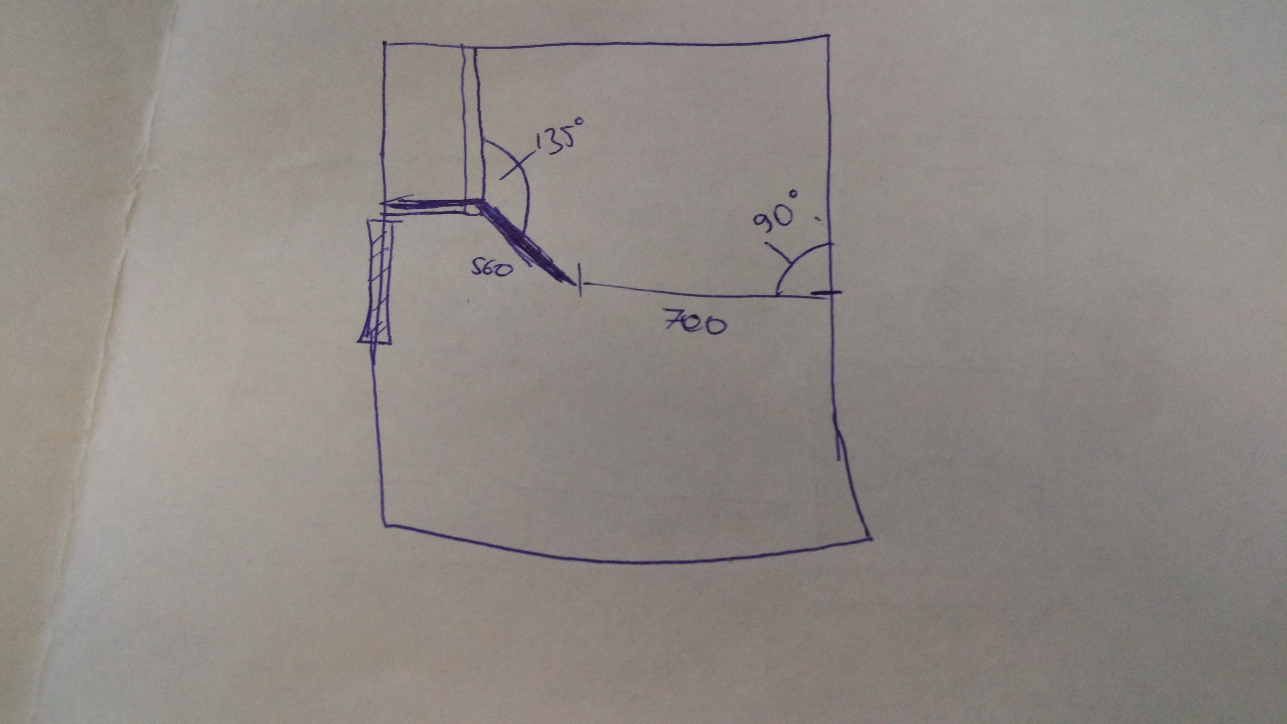

С первым попроще. Как-то так, как нарисовано на "чертежах". Сложность в том, что надо делать 135 градусов переход и я хочу, чтобы стенки\дверки полностью складывались внутрь душевой зоны.
По наливному непонятно как его делать - сначала выравнять нивелиром, а потом залить поверху декоративный пол или сразу выравнивать декоративным. И как (чем) делать уклон в душе.

По душевым дверям в идеале было бы запилить что-то такое. Но стоить это будет, судя по всему, немало.
Вторым вариантом является что-то типа такого:
Только обе створки должны быть распашными внутрь душевой зоны.
