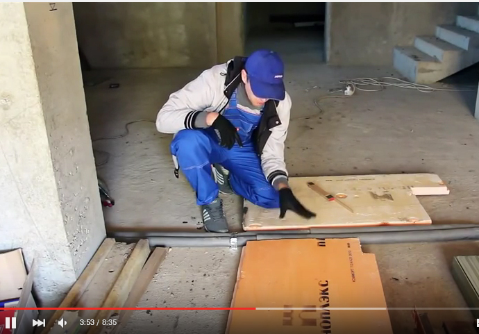

Так а на фотке трубы сейчас на чем лежат?

Не понимаю. Как у вас сосуществуют трубы, которые лежат на черновой стяжке и поверх которых должен быть уложен ЭППС и заливка их же в стяжку?
Я надеюсь вы не собираетесь стяжку залить по периметру стен прямо до черновой.
собирался там где трубы водоснабжения (наверное) не утеплять эппс ом, и залить сразу чистовой стяжкой.
а какие варианты ? подскажите

Хз. По правилам ложат утеплитель на всю площадь пола и, дополнительно, укладывают демпферную ленту по периметру стен, чтобы стяжка не контактировала со стенами.
У вас проще всего будет сделать вырезы в ЭППС и уложить его проверх труб водоснабжения, а потом все залить стяжкой. Но вы должны понимать, что в случае аварии придется долбать пол очень сильно.
Сколько ЭППС в см собирались ложить?
демпферная то будет 100%, но что мешает или что смущает по увиденному фото ?
эппс остановился на 20мм.....далее классика - подложка фольгир.+ сетка 100*100+ труба , крепим стяжками и далее льем пол по маякам 35-40 мм

Какой у вас пирог пола?
Вы понимаете, что 2см ЭППС особо не помогут и потери тепла, особенно при наличии ТП, будут существенными? Хотите - я дома прикину % потерь в вашем случае? Надо только пирог пола знать и, наверное, площадь пола не помешает.
Плюс, вы делаете мостики холода от пола к чистовой стяжке.
Подложка только непонятно зачем. Она растворится при заливке стяжки, т.к. бетон разъедает фольгу. А лавсан не отражает ИК-излучение.
Ну и сетку правильнее ложить на трубу, т.к. под трубой она выполняет только функцию базы для крепления трубы.
