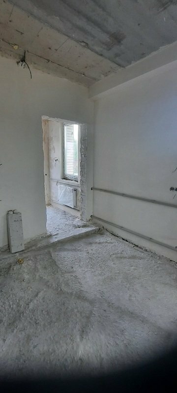

Сергей 31 Опубліковано: 7 вересня Поділитись Опубліковано: 7 вересня 5 минут назад, Сентябрь33 сказал: Ви як майстер, зможете приблизно сказати скільки буде коштувати робота на 60кв будинок? Во много раз дореже, чем обычная система. При этом звезды должны сойтись, найти того кто делает гравитационки, и что бы он взялся за работу. Я не возьмусь, мне хватает одной системы раз в пару тойку лет, сбить ностальгию. Посилання на коментар Поділитися на інших сайтах More sharing options...
Сентябрь33 Опубліковано: 7 вересня Поділитись Опубліковано: 7 вересня 3 часа назад, Сергей 31 сказал: Во много раз дореже, чем обычная система Ну воно того варте, бо зараз по пів дня світла немає, а зимою буде повна опа.Та в нас в місті начебто є майстер. Посилання на коментар Поділитися на інших сайтах More sharing options...
simplyvitalya Опубліковано: В п'ятницю в 19:00 Поділитись Опубліковано: В п'ятницю в 19:00 у товарища такая система на газовом котле в одноэтажном доме под Киевом. правда по всем стенам по наруже по нынешним меркам не очень красиво железные трубы не маленького так сказать диаметра идут, а так вполне рабочая система, абсолютно энергонезависимая. котел старенький, не знаю продается ли такое сейчас. но что-то мне подсказывает, что проще чем такое городить с нуля, проще аккумулятор приделать к циркуляционному насосу, тем более что он не так много ждет. Посилання на коментар Поділитися на інших сайтах More sharing options...
Сентябрь33 Опубліковано: В суботу в 09:26 Поділитись Опубліковано: В суботу в 09:26 14 часов назад, simplyvitalya сказал: проще аккумулятор приделать к циркуляционному насосу, тем более что он не так много ждет. я теж так думав, але світла може не бути день а то і більше.Плюс якщо ввімкнуть то не на довго.Якщо збирати акб систему то думаю 20-ка мінімум треба.Не враховуючи війну, приватний сектор від погодних умов може і неділю бути знеструмленим.Авжеж якщо є кошти то можна зробити енергонезалежну систему.Так що хз як краще, я ще обмірковую як собі робити , але більше схиляюсь до самотьоку. Посилання на коментар Поділитися на інших сайтах More sharing options...
