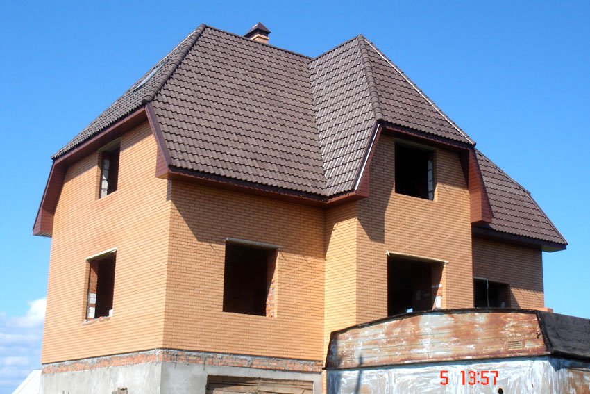

Несколько слов о ППЧ.
Не так давно приобрел дом с котеджном поселке...
На фотках видно, что еще и "мастерство" строителей наложилось.
ППЧ рекомендуется укладывать не пачками, а предварительно перемешивая -- тогда получится что-то вроде:
Пускай "мастерство" строителей отстранится на их совести....
Их "боков" и без ППЧ более чем достаточно, но это уже отдельная тема.

Столкнулся с неправильной геометрией ППЧ. Покупал у украинского производителя (названия упоминать не буду), получил гарантию, копию сертификата, санитарные какие-то бумажки. До укладки на крышу был доволен.
Недавно шел снег и его позабивало под черепицу на пленку, много позабивало. Все уплотнители и вентиляционные ленты в наличии и на месте. Полезли посмотреть а там щели в палец шириной в продольном шве! На кровельщиков пенять не могу - стропила и обрешетка идеально ровные и диагонали все сходятсья. Жалуются, что невозможно свести соседние черепички. Остается решить проблему стыковки черепичин.
Может кто поможет советом?
Уклон составляет 35 градусов.
Нормальный уклон. Фотки черепичек с щелью есть? Возможно нужно требовать замену черепичек. У мне ППЧ, геометрия хорошая, не идеальная, но снег на залетал.
Фоток, к сожалению нет. Но на пальцах попытаюсь объяснить: Каждая черепица правым нижним углом оттопыривается.
Требовать замены интересное решение, буду рассматривать, но, как по мне все разумные сроки замены уже прошли. Черепице месяц и никаких рекламаций по поводу гуляющей геометрии я, понятное дело, пока не заметил проблему, не выставлял.
Самым разумным будет выпутыватья из ситуации своими силами.
П.С. Мне приходят в голову варианты прижатия этих углов саморезами, как при монтаже м/ч.
