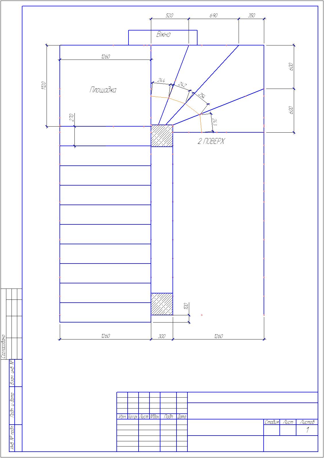

А вот тут не мешало бы фотографию или эскиз. Потому как если выбирается только часть плиты по длине, то ее торцы кудато же уходят? Поверх армопояса, я так полагаю? Не пойму в чем проблема выбрать остатки торцов плиты для подгонки швелера...

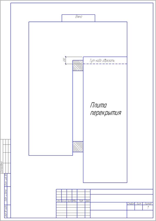

Такой вопрос. У меня между 1-м и 2-м этажем лежит пустотелая плита 3,6*1,2 м, и лежит она на пяти швеллерах №20 которые замурованы в стену, а край плиты (примерно на 20см) выступает уже на лестничную площадку. Можно ли и главное как правильно обрезать эти нависающие 20см? А то тут про какие-то специфические плиты говорят, которых резать нельзя. Из инструмента имею: болгарка с кругом по бетону и по железу, перфоратор, кувалда и зубило, могу взять и отбойник.
Спасибо за не участие. Но межет кому пригодиться, потому напишу. Плиту обрезал без каких - либо проблем. Не быстро конечно, так как надо было аккуратно и пыли было много, но того стоило. Болгарка + круг по армированому бетону и нет проблем. Арматура 12мм в плите была только снизу, а сверу и побокам проволока 6мм
