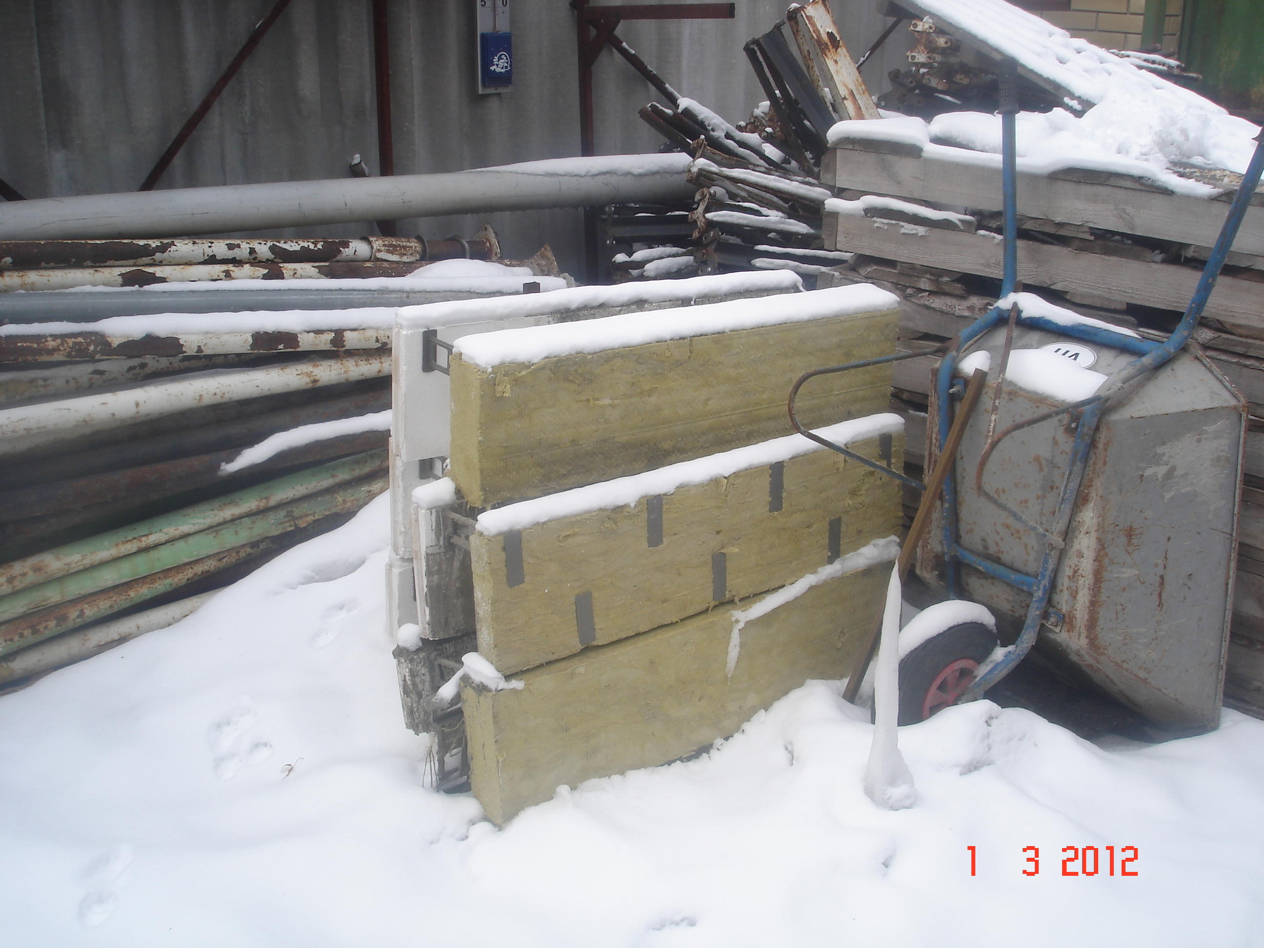

kapshyk Опубліковано: 12 травня 2012 Поділитись Опубліковано: 12 травня 2012 У Вас на сайте появились новые комби блоки, расскажите о них по подробней. Каким образом мин вата выдерживает давление? Если есть фотографии их в деле,было бы интересно их посмотреть Посилання на коментар Поділитися на інших сайтах More sharing options...
slavaa4 Опубліковано: 12 травня 2012 Поділитись Опубліковано: 12 травня 2012 Комблоки с ватой - просто ну нереальный сервис для пенопластофобов ) Посилання на коментар Поділитися на інших сайтах More sharing options...

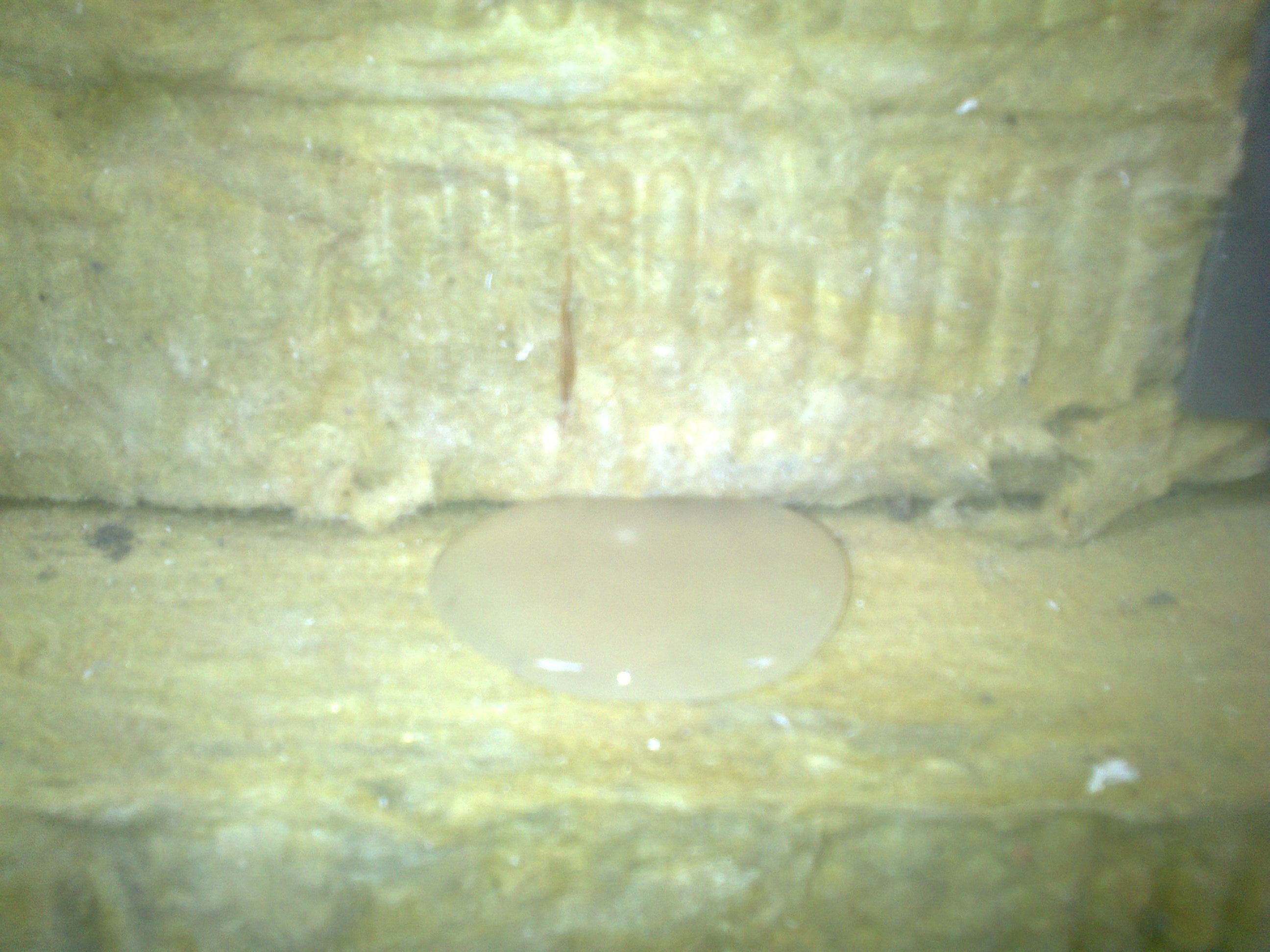

Mentor Опубліковано: 13 травня 2012 Поділитись Опубліковано: 13 травня 2012 Комблоки с ватой - просто ну нереальный сервис для пенопластофобов ) Да фигня это - профанация чистой воды.....Представте, что во время стройки пошел дождь...и не один день, а у вас комблок: с внутренней стороны - гипсовая панель, а снаружи - та же панель плюс вата.....Ужос. Ребята конечно молодцы - пытаются что-то новенькое придумать, удовлетворить запросы и успокоить фобии. Но технология пока хромает....Замковое содинения нужно унифицировать например с той же Валькирией. Тогда и угловой разборный блок у них можна брать, внешнюю плиту утеплителя с толщиной 100 мм нужно делать литой, а не резаной из листа.....Для внутренних перегородок блок с гипсовыми панелями хорош! Еще бы перемычки под разную толщину стенки сделать..... также заглохла и зашла в тупик (насколько знаю) идея со сьемной опалубкой из ОСБ - долговечность, соединение, демонтаж - оказались весьма муторными и не технологичными. Как по мне - проблема в конструкции перемычки, которую нужно было срубать топором. Нужно делать, что-то типа такого: Посилання на коментар Поділитися на інших сайтах More sharing options...

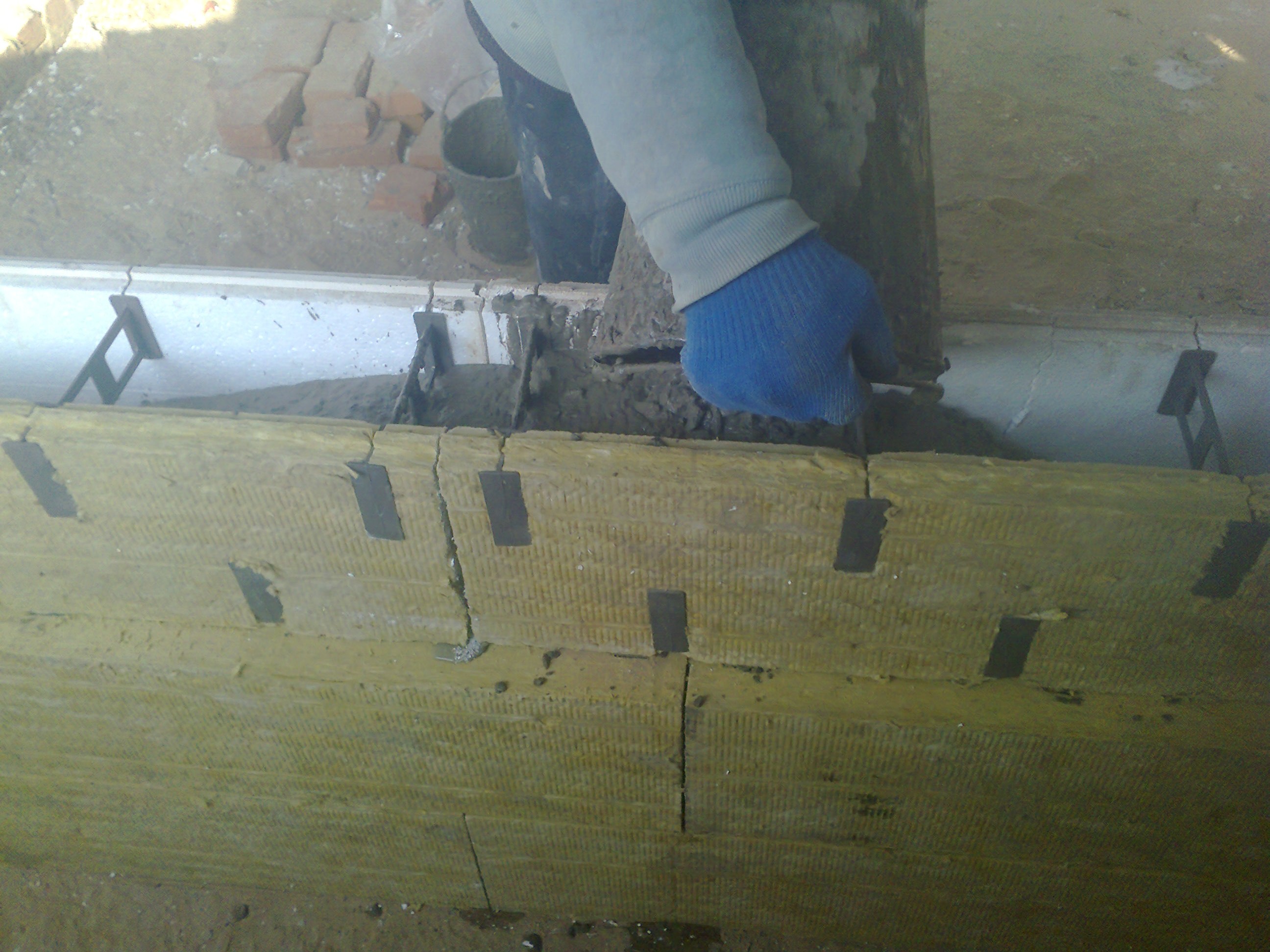

Арш Опубліковано: 14 травня 2012 Поділитись Опубліковано: 14 травня 2012 У Вас на сайте появились новые комби блоки, расскажите о них по подробней. Каким образом мин вата выдерживает давление? Если есть фотографии их в деле,было бы интересно их посмотреть У нас у самих было подозрение что минвата не выдержит давление бетона, для этого провели эксперимент, выложили три ряда блоков и сразу залили бетоном - сомнения развеялись. Стык двух блоков в ряду самое слабое место у всех разборных систем несъемной опалубки, если не расперло там - значит не должно распирать нигде. Посилання на коментар Поділитися на інших сайтах More sharing options...

VVS123 Опубліковано: 16 вересня 2013 Поділитись Опубліковано: 16 вересня 2013 Если можно с начала с фундамента. Из каких именно блоков вы строили и почему.? На каком сейчас этапе стройка? И если есть пару фото. За рание благодарен Про мой фундамент вот www.stroimdom.com.ua/forum/showthread.php?t=104935, Блоки - Комбоблок 200 мм пенопласт - пластиковая перемычка - 30 мм гипс, выбрал их из-за нежелания иметь пенопласт внутри помещения, на данной стадии идет отделка фасада. Главная проблема - "криворукие" строители (хотя по договору фирма со строительной лицензией и с высоокобразованным руководителем (в нашем городишке преподаёт в университете что-то строительное)).Поскольку не смогли выдержать геометрию коробки пришлось мудрить с отделкой фасада, ну и внутренние стены под шпаклевку не получились - бум штукатурить 1 Посилання на коментар Поділитися на інших сайтах More sharing options...
