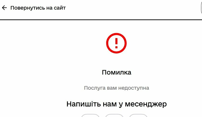

Добрый день. Вошла в Дию в меню "Державна реєстрація прав на нерухоме майно",после нажала "подати заяву",и вывело на страничку "Послуга недоступна"
5 минут назад, gaka13 сказал:
Кто-то сталкивался с этим и как решается?
С этой услугой действительно еще не всё доделано :oops:, в стадии тестирования.

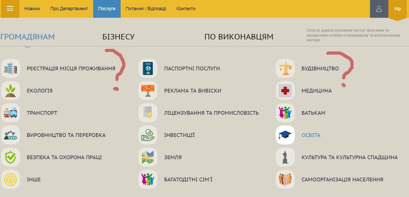

6 минут назад, gaka13 сказал:
Спасибо,Татьяна.На сайте ЦНАП не нашла такой услуги.
Послуги — Центр Надання Адміністративних Послуг Одеської міської ради - Google Chrome.jpg
Скинте в ЛС ссылку, пожалуйста)
