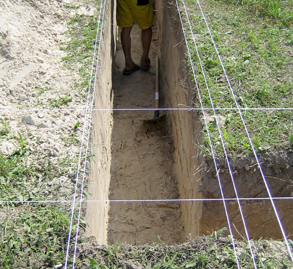

100% жесть:lol::lol::lol: Сергей это тот случай когда заказчик и разработчик нашли друг лруга на все 100. Жалко строителей которые к ним попадутся. Я уже вижу такую картину: Два хлопца капают траншею глубиной 1000 мм, шириной 300 мм в песке лопатой с двухметровым черенком.Из зади идет архитектор со шлангом в руках и все это проливает. Рядом заказчик с калькулятором и высчитывает из стоимости работ грунт который обвалился (а он обвалится в песке полюбому) Недалеко от этого места уныло стоит прораб и думает " Ну нафиг я согласился, быстрее бы вечер чтобы свалить навсегда":lol::lol::lol::lol:

А насчет строителей не нужно беспокоиться. Я не кидала. Работа будет оплачена. Если грунт будет осыпаться, в чем я сильно сомневаюсь (приходилось уже копать ямы и бурить скважину - все так спрессовано уже на глубине в 30 см, что рукой ямку сделать совершенно нереально, песок мелкий как пыль и отменно утрамбовался), то пойдем по стандартному пути опалубки от основания до верха. С соответствующей оплатой, разумеется.

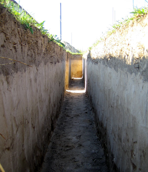

Ну что, господа "експерты" и прорабы, вот вам подтверждение практикой.
Пока что не в вашу пользу.
ждем продолжения.......
  • Сумно 1
Эх, какие траншеи были... можно было в DOOM играть.

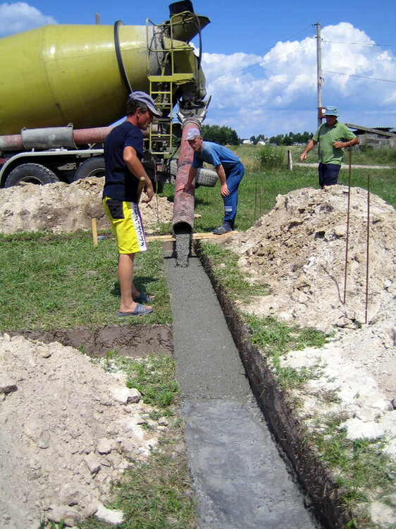

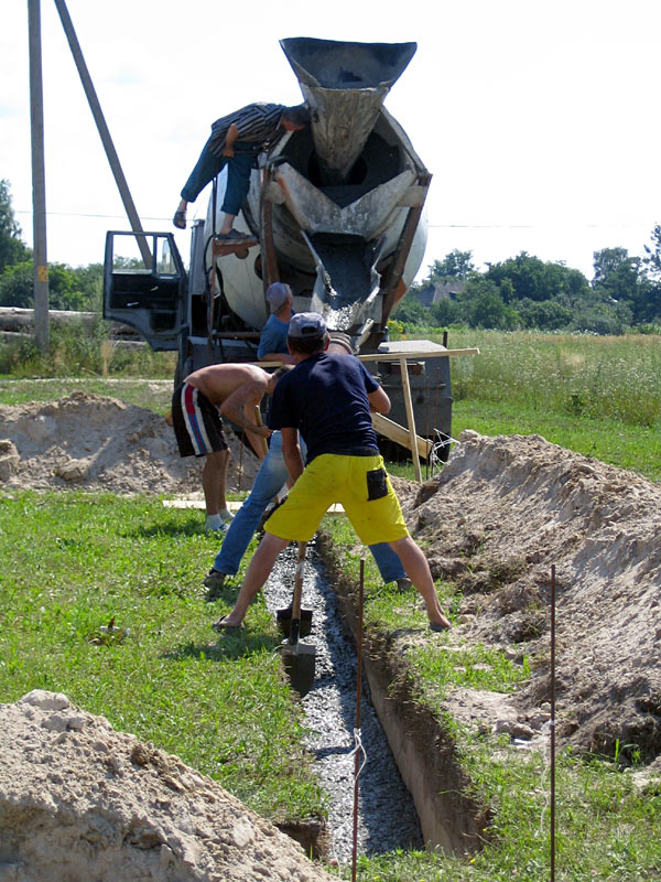

Сегодня они заполнились бетоном. Все прошло вполне гладко, без надрыва.
Завтра строители выставят опалубку, проармируют фундамент под печь и будет вторая серия, уже неинтересная Експертам, потому как грунт так и не осыпался, а опалубка - вполне стандартное решение, которое обсуждать смысла нет.
