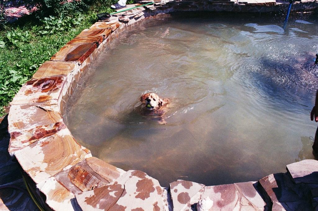

Инициаторами покраски песчаника голубым колором был хозяин. Покрыли колерованным АДИ-Е. Вода там без химикатов.
Остальной песчаник покрыли просто прозрачным АДИ-Е.
Странная глубина у бассейна. Хозяин лилипут ? Хотя, учитывая каприз - сначала всё отделать камнем, а потом покрасить в голубое - может быть и просто эксцентричная натура. :D

Вот для кого этот "бассейн" ;)
Аа-а ... так вот он какой, Ваш капризный заказчик. :D
Скорее тривиальная история эволюции бассейна из декоративного в плавательный...
У меня у друга - -такая же история - -был бассейн запланирован для рыбы. Но до рыбы дело не дошло. Как то на празднике души на пьянке гости разделись организованно и залезли в этот бассейн глубиной 1 метр. После этого голубой гелькоут, система фильтрации и таблетки хлорные -и теперь там плещется дочка, а заодно и вся семья... Воду греет запуская в бассейн из газового котла основного дома.Лишнее - -сливает в поле.
