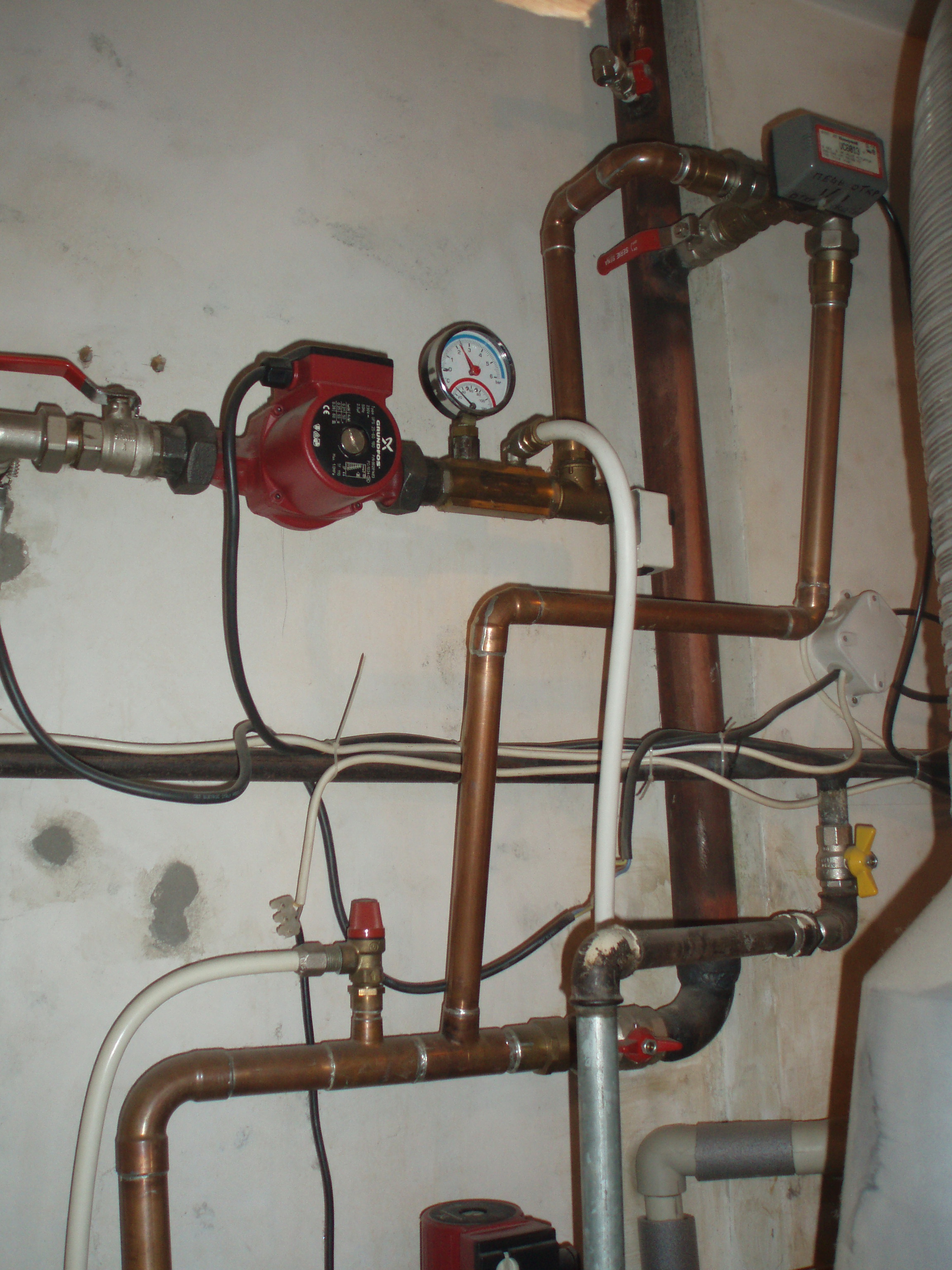

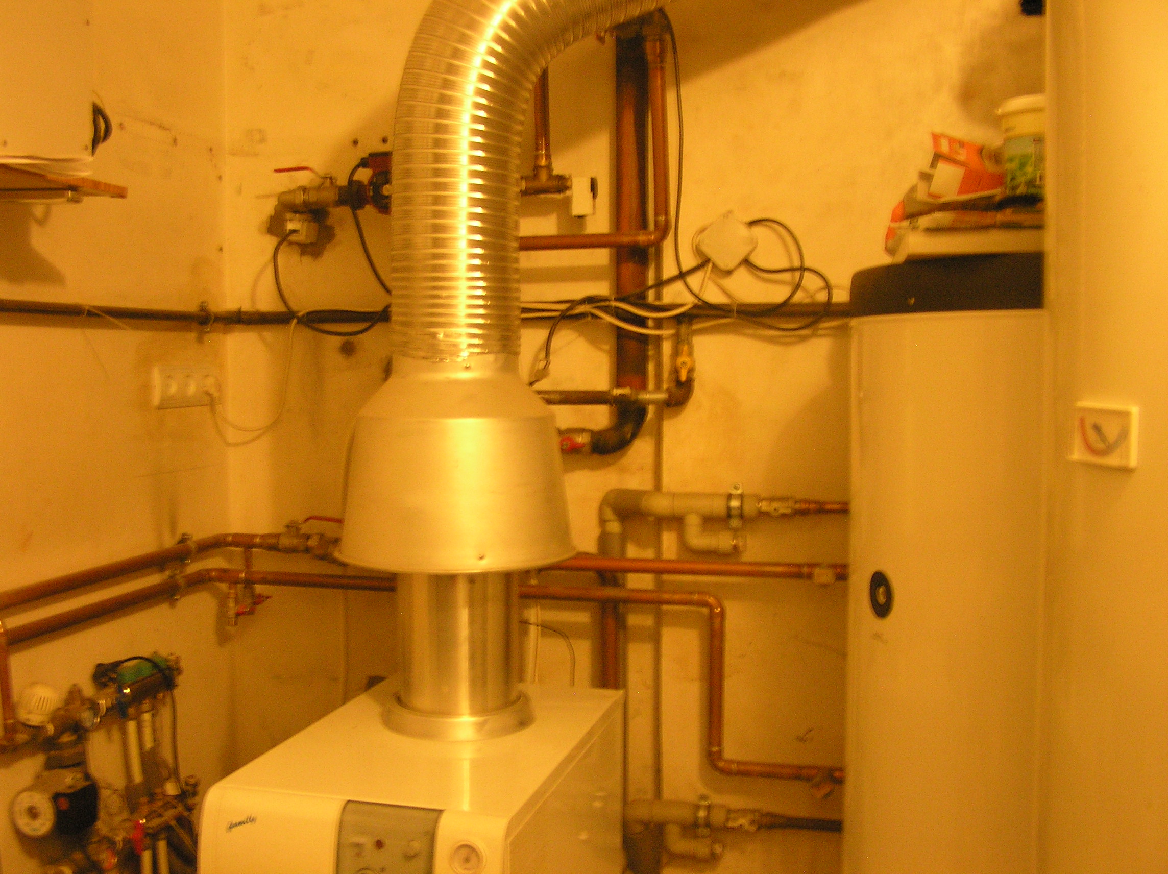

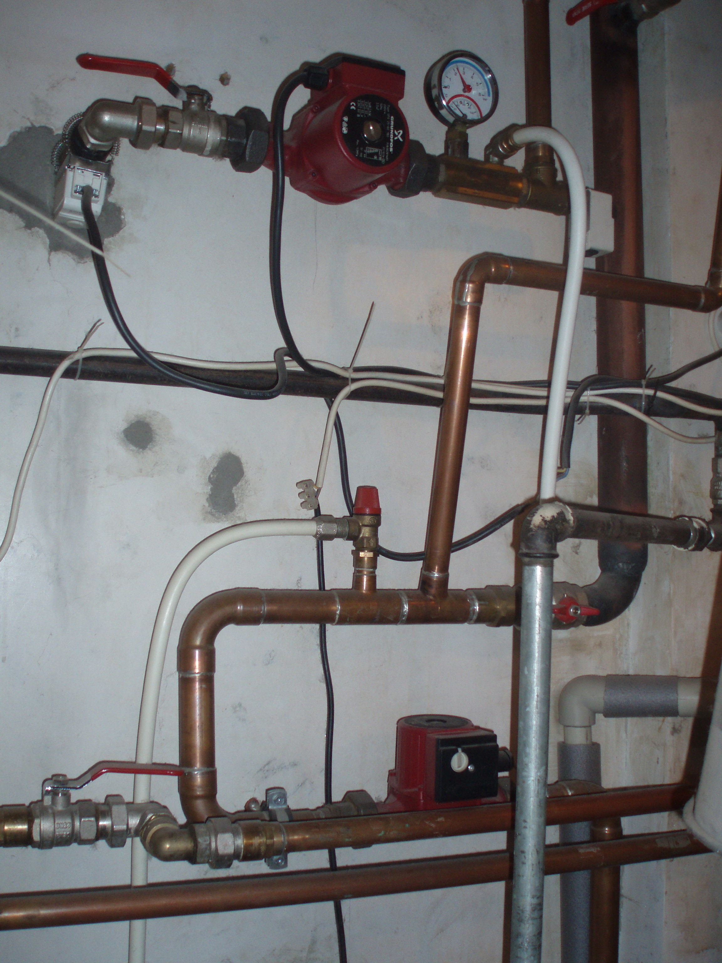

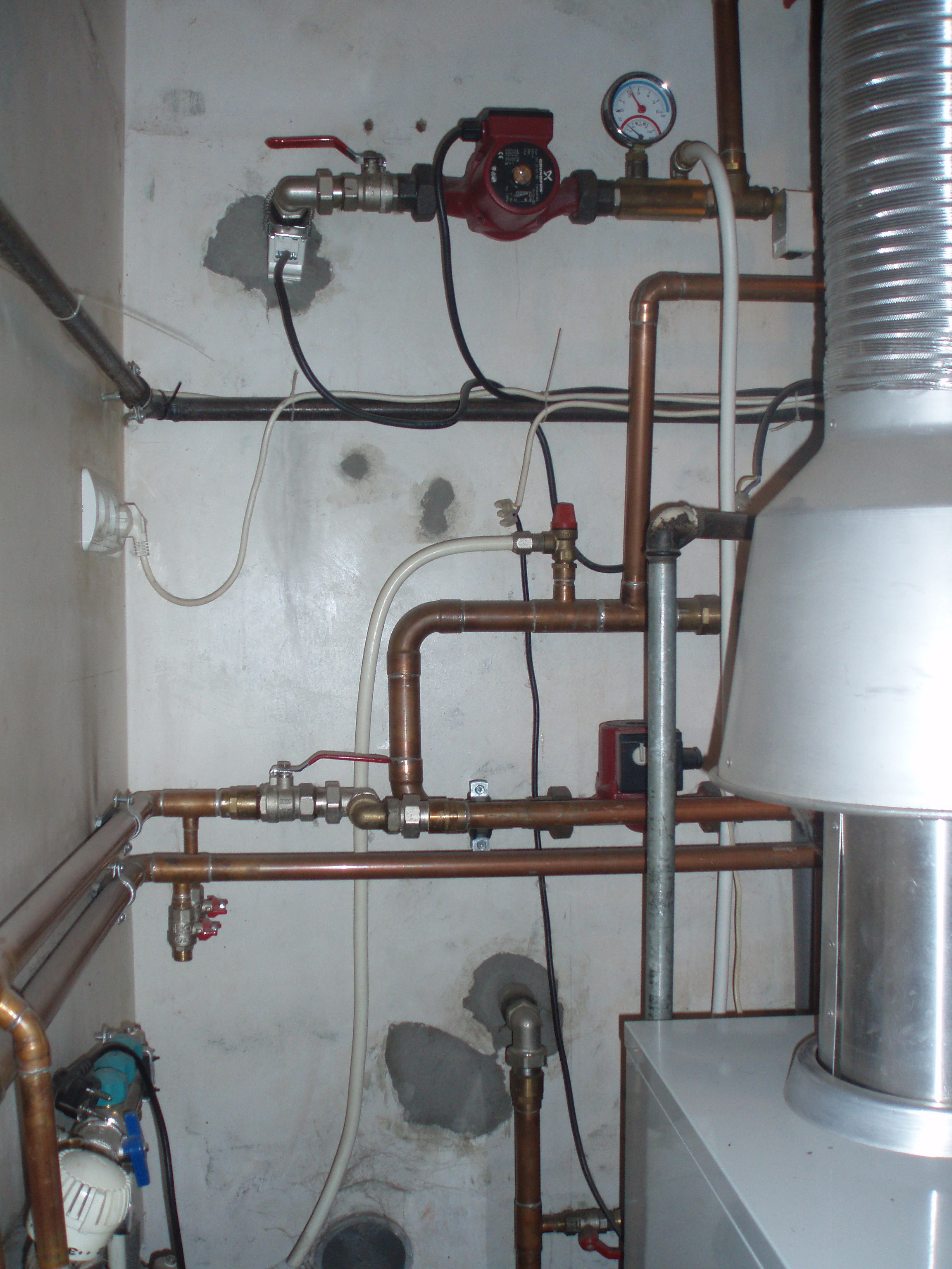

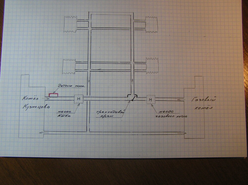

Можно схематически показать принцип работы вашего чудо-комбайна? А то как то не понимаю , как происходит сам процесс???
Простите. Пару дней растянулись. Но может ещё нужно.
Вот так у меня получилось.

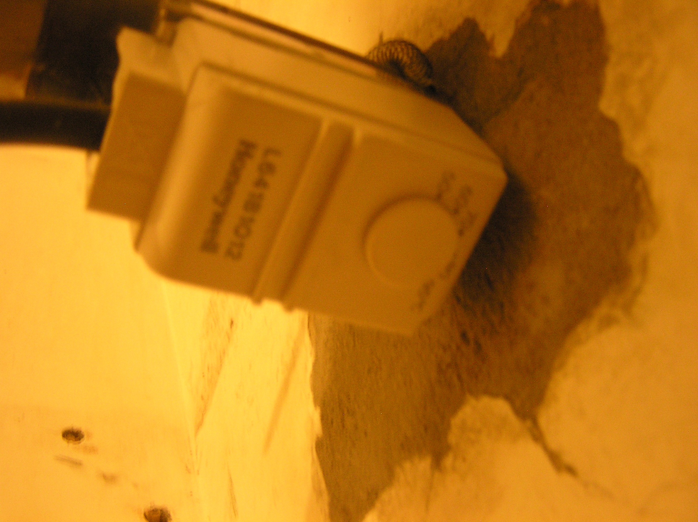

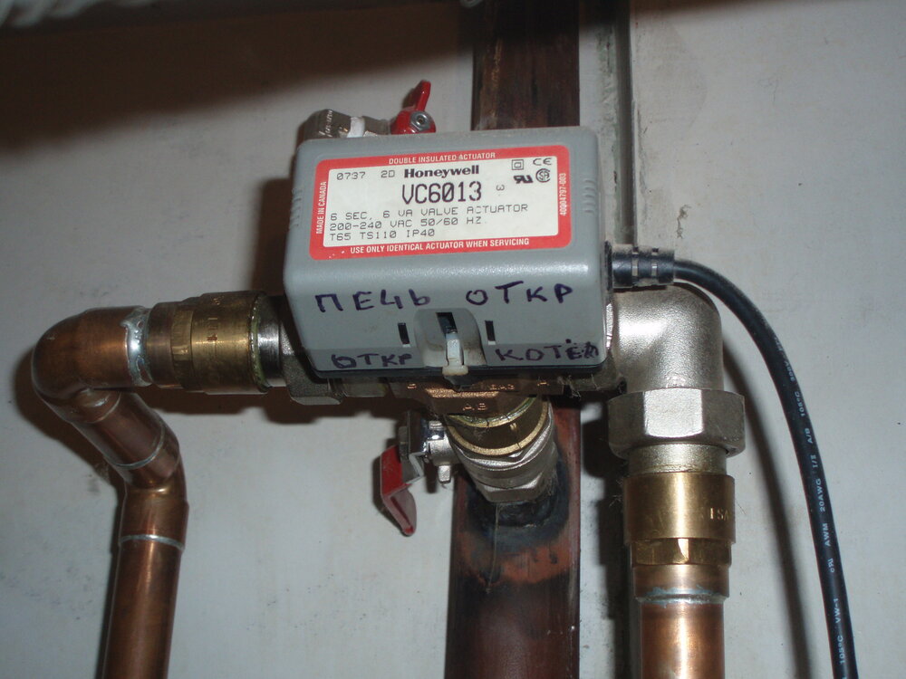

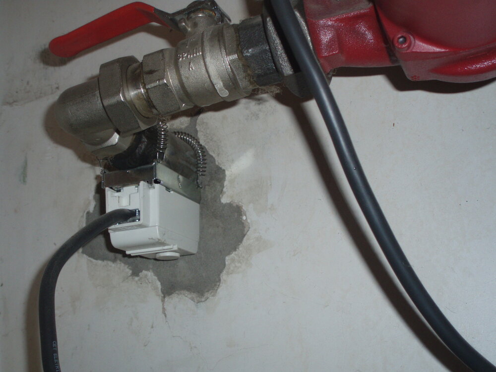

Электрическую схему я уже описывал: питание не датчик температуры, он, в свою очередь, в зависимости от температуры, переключает трёхходовой кран в положение "печь открыта" и включает насос КИКа /или в положение "котёл открыт", включает насос газового котла и сам котёл.
Да, пожалуйста, Владимир. Там накручено всякого: тёплый пол, горячее водоснабжение, но разобраться можно. Наверно, можно что-то улучшить.
Очень важно всем кто решит делать КИК помнить: если система закрытая, (т.е. - принудительная циркуляция) обязательно резервный источник электроэнергии. Если КИК хорошо растоплен, и пропадёт электричество, будете выгребать из топки горящие дрова. Один раз имел такое удовольствие. А в свете предстоящей зимы, это, надо полагать, особенно актуально.
