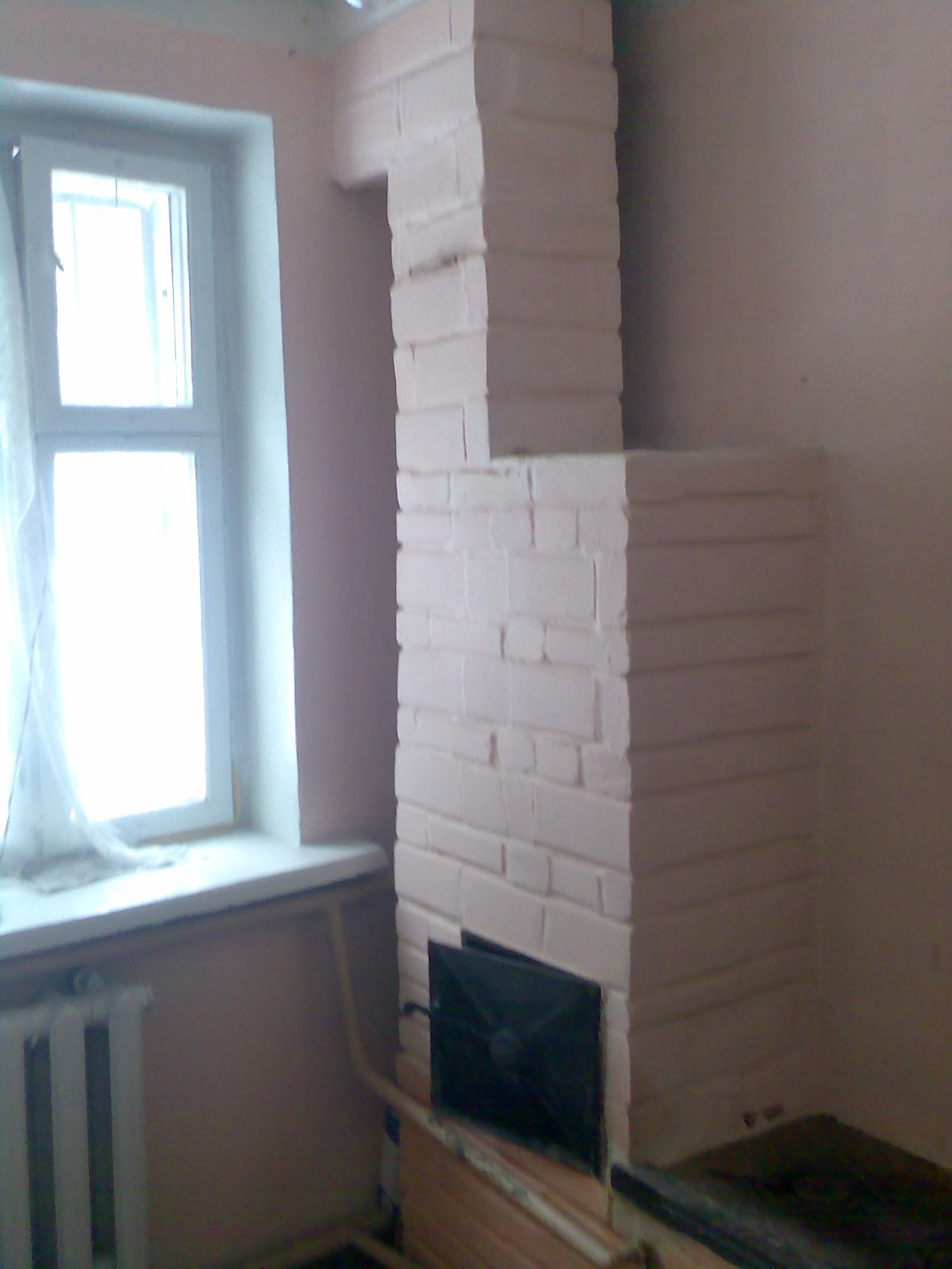

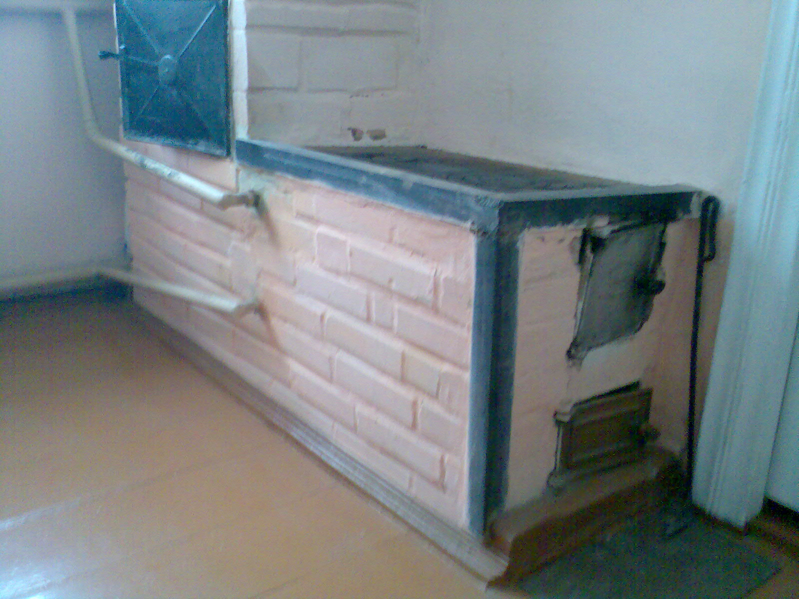

Добрый день!Буду благодарна за ответ на вопрос :есть дом,в нем печь,которая работае по принципу буржуйки, у моей бабушки такая во дворе стояла ,она на ней летом что-то делала ,в общем, она как костер-пока горят дрова,пока более-менее тепло в доме..возможно ли из нее сделать полноценную для обогрева небольшого дома ?Да ,в нее еще заведены трубы,есть разводка по дому стоят чугунные батареи..Печь стоит на ж.б перекрытии_под ним подвал.Какие варианты возможны?
мила Я
Если после этой буржуйки поставить резервуар-теплоаккумулятор (утеплённый бак) ёмкостью 500-1000-1500 л, а также поставить циркуляционный насос и термореле, управляющее насосом, то можно будет обеспечить достаточно равномерную температуру в доме между топками буржуйки, которые обычно делают утром и вечером.

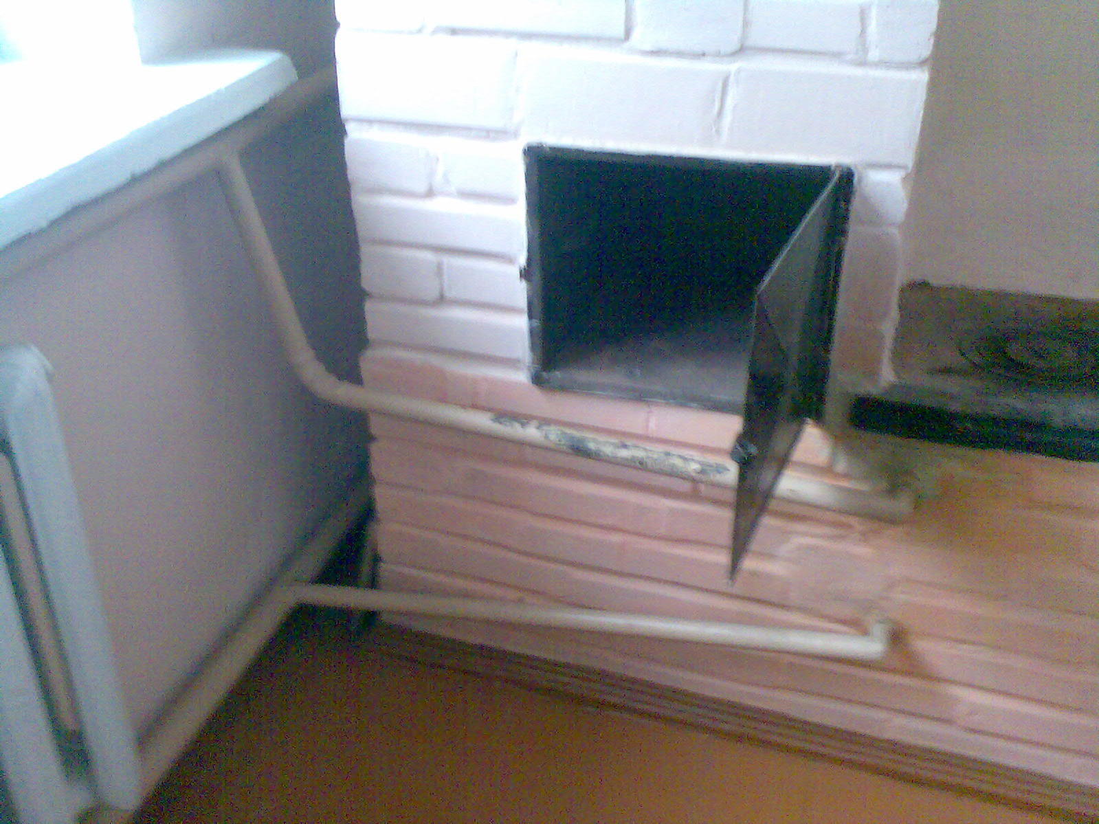

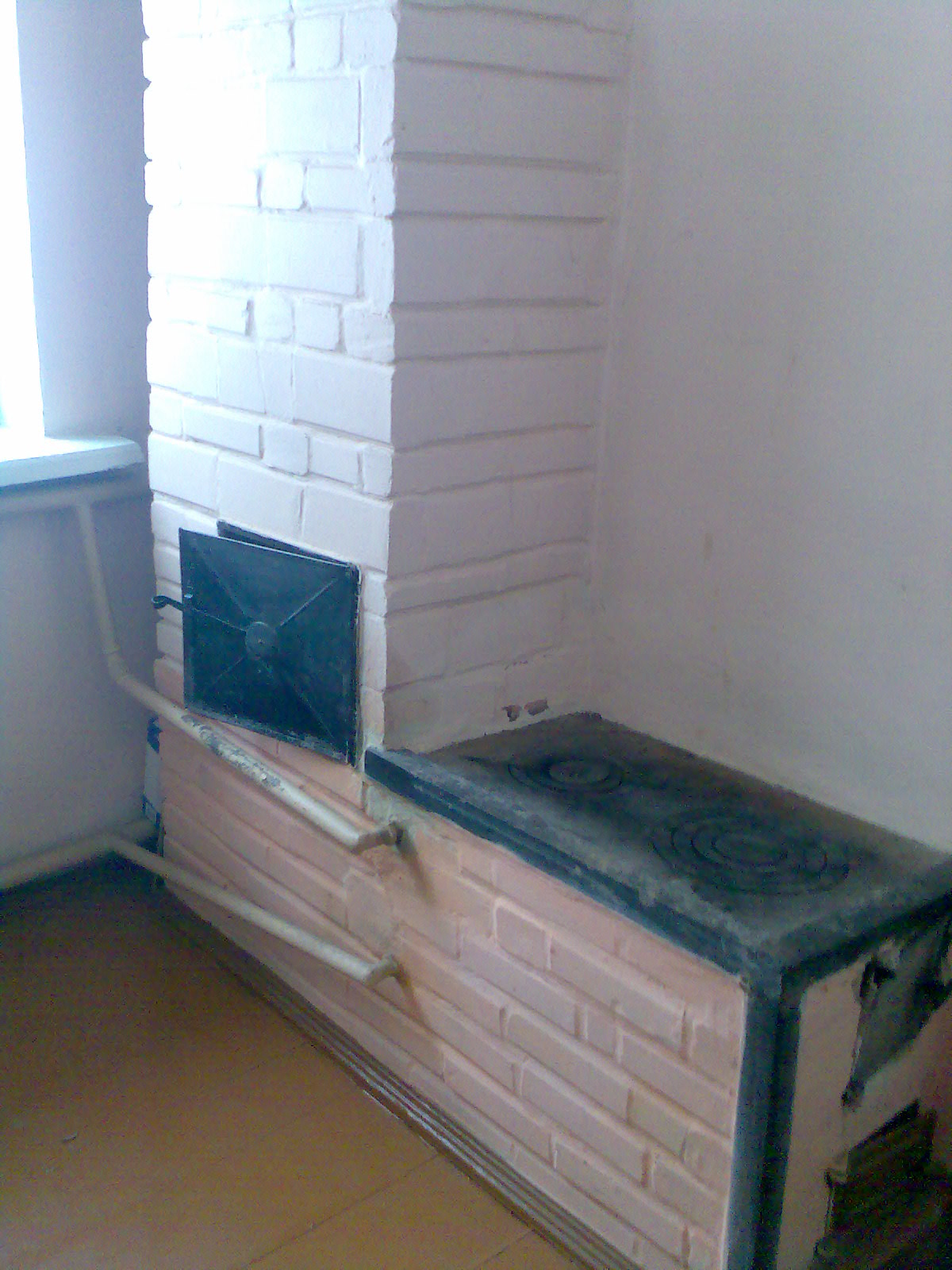

спасибо всем кто ответил,только я наверно неправильно сформулировала вопрос,поэтому еще раз:)
Хотелось бы вместо буржуйки иметь печь с варочной поверхностью,ну чтобы что-то нагреть и самому согреться,дом сезонного проживания,электрику часто выключают,трубы в общем-то ни при чем,можно и выбросить..сомнения по поводу можно ли делать такую печь,если под нее нет своего фундамента,т.е просто перекрытие ж.б.?или что можно еще придумать,если печь все-таки нельзя,ну можно ли булер?так на нем воду не нагреть?в общем хотелось как альтернативу,что-нибудь такое,чтобы не зависить от электрики и газа(лес -рядом,шутка):)
Если строить кирпичную печь размером 5х2 шамотного кирпича ША-5 (ДхШхВ: 1175х465х840 мм) с плитой из чугуна или толстой (8-10 мм) стали, а также с топочной чугунной дверцей со стеклом, с поддувальной (зольной) дверцей и чугунным колосником, с дополнительным воздушным ребристым конвектором на дымоходе (одевается на отрезок трубы из нержавейки длиной 50 см), то вес этой конструкции приблизится к 800 кг, что является предельной нагрузкой для железобетонной плиты перекрытия.
Как вариант, можно на 2 ряда уменьшить высоту печи (будет около 70 см), тогда можно будет безопасно пользоваться ею и ставить на неё даже 40 литровые кастрюли для нагрева воды.

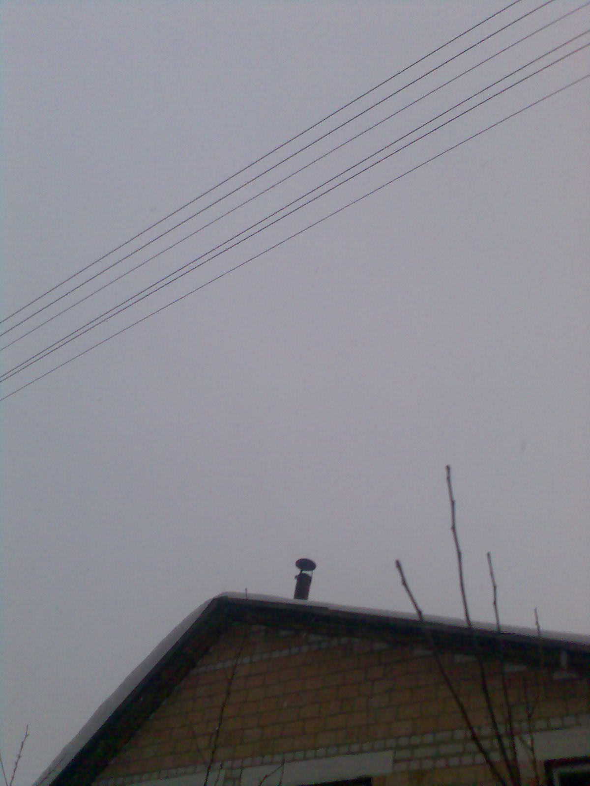

Дымоход у этой печи будет из утеплённой нержавейки (сэндвич).
Также можно поставить стальную буржуйку (воздухогрейный котёл) типа "Профессор Бутаков" Инженер или "Профессор Бутаков" Доцент (они же называются (ссылка устарела) и (ссылка устарела)). На их небольшой верхней плоской поверхности можно приготовить пищу и нагреть воду, хотя это не основное назначение этих котлов. Их вес гораздо меньше, чем у кирпичной плиты, но при этом они обладают всеми присущими буржуйками недостатками: малая теплоёмкость, сильный нагрев металла, пересушивание воздуха, запах раскалённого металла в воздухе, жёсткое инфракрасное излучение от нагретой металлической поверхности.
Кирпичная теплоёмкая печка с чугунным настилом (плитой) также будет обладать следующими недостатками: сильный нагрев металла, пересушивание воздуха, запах раскалённого металла в воздухе, жёсткое инфракрасное излучение от нагретой металлической поверхности. Эти недостатки практически полностью устраняются, если чугунный настил покрыть (только в режиме обогрева дома) шамотными кирпичиками типа лещадка, (они в 2 раза тоньше — 32 мм, чем обычный кирпич ША-5). Эти кирпичики повышают теплоёмкость печи с чугунным настилом и почти полностью устраняют перечисленные недостатки. На эти кирпичики сверху можно ставить кастрюлю на 40 л с холодной водой и она довольно долго будет греться, но выше 40°С воду греть нет особой необходимости.
В кирпичной печке можно готовить пищу как в русской печи: размер топочной дверцы хотя и относительно небольшой, но он достаточный для керамических горшочков и чугунков на несколько литров каждый, а также чугунных эмалированных или керамических утятниц, в которых можно готовить мясо или различные овощи с мясом или без него. :good:
Для приготовления пищи на плите время готовности кирпичной печи с чугунной плитой будет более коротким, чем нагрев стальной буржуйки.
По своим потребительским свойствам кирпичная печка будет гораздо лучше, чем стальная буржуйка.
так вот она,в смысле кирпичная печка и стоит,не высокая, наверно 70см. и есть,как вы и говорите,это я ее "буржуйкой" назвала,теперь понимаю -не права, с чугунной поверхностью,только размером она не 5х2(кстати что это значит?это в метрах:)?)а меньше,1000х400 или около этого, нет там каналов по которым движется теплый воздух,а движется он соответственно прямо в трубу,а колосниковая решетка получается прямо под варочной поверхностью..я думаю утомила вас своими бестолковыми вопросами,но можно ли сделать-переложить ее так, чтобы и перекрытия выдержали и она стала не только варочной ,но еще и греющей :(
вы думаете она у нас на 800кг уже тянет?если да ,то вопрос предыдущие естественно отпадает...спасибо.
Высота печки в 70 см — это 10 рядов кладки.
Размер 5х2 кирпича у печки — это если смотреть на кладку сверху. Кирпичи бывают разного размера: шамотный (огнеупорный) кирпич марки ША-5 — это 230х114х65 мм; ША-8 — 250х124х65 мм; керамический полнотелый кирпич должен иметь размер 250х120х65 мм, но этот размер очень сильно "гуляет".
Печь из шамотного кирпича прогревается заметно быстрее, чем сложенная из керамического полнотелого кирпича, так как теплопроводность шамотного кирпича выше, чем у керамического.
Размер печки 4х2 керамических кирпича будет около 1030х510 мм (вид сверху) при условии, что кирпичи в длину имеют 250 мм и ширина шва из глиняно-песчаного раствора по 1 см.
Да, именно такая конструкция, но на самом деле чугунный колосник в моём варианте не будет под самой чугунной плитой, так как огню над собой нужен некоторый простор для нормального горения (и для дыма он нужен), а также для того, чтобы в эту кирпичную печку после прогорания дров можно было поставить горшочки или чугунки с едой и готовить пищу, практически как в русской печке. Это очень важное свойство печки, которое часто будет использоваться, если это конструктивно правильно сделано.
Да, эта кирпичная печка ввиду своей немалой теплоёмкости будет изначально не только варочной, но ещё и хорошо греющей. За счёт чугунной плиты и ребристого радиатора-конвектора на трубе дымохода можно очень быстро прогреть воздух в помещении (аналогично работе стальной буржуйки типа Буллерьян), а за счёт накопления тепла в массе кирпича отдача тепла в дом будет довольно длительной по сравнению с каминной чугунной топкой или стальной буржуйкой.

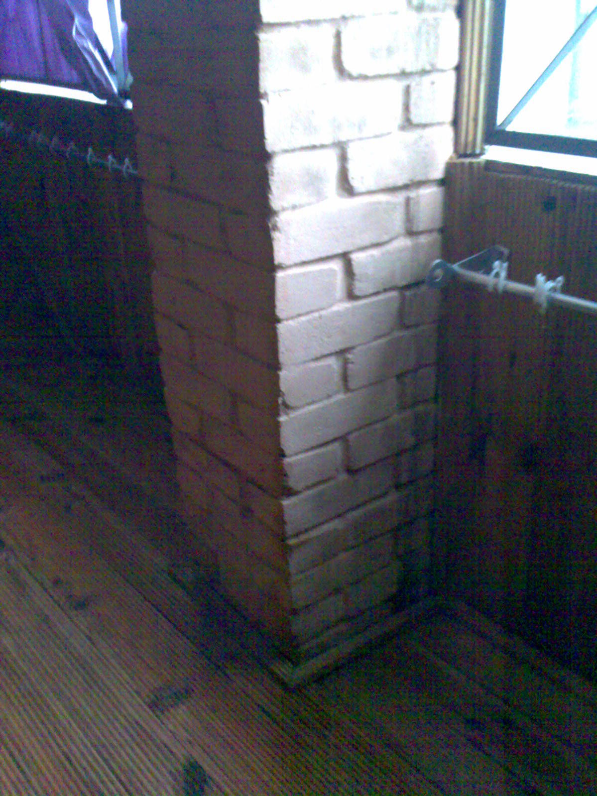

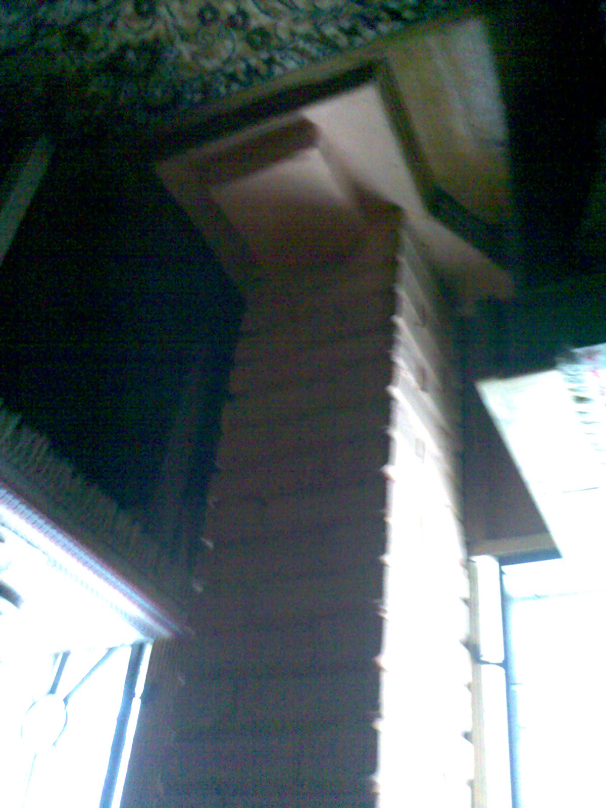

Мила-печь надо просто переложить-с колодцами или с колпаком-зависит от печника и поставленной задачи.В таких случаях всё решается на месте,при осмотре.Пригласите обычного печника,проконсультируйтесь.
я так поняла из советов профессионалов,что мою грубку можно просто модернезировать и проблему с теплом в доме она решает частично,если можно еще один вопрос:
к дому есть пристройка(по размеру сопоставима с самим домом:)) под которой нет подвала и там можно сделать фундамент под печь просто греющую,так как сделать дымоход,если есть перекрытие (дерево)и крыша?можно ли просто сделать отверстие в стене (по типу как подключают булеры )или печь это другая история:(

Мила-пройти потолок и крышу умеет любой нормальный печник-это обычное дело.Трубу также можно сделать и из "сендвича"-ничего сложного.Всё решается на месте-можно насадную трубу,а можно и через стену.
