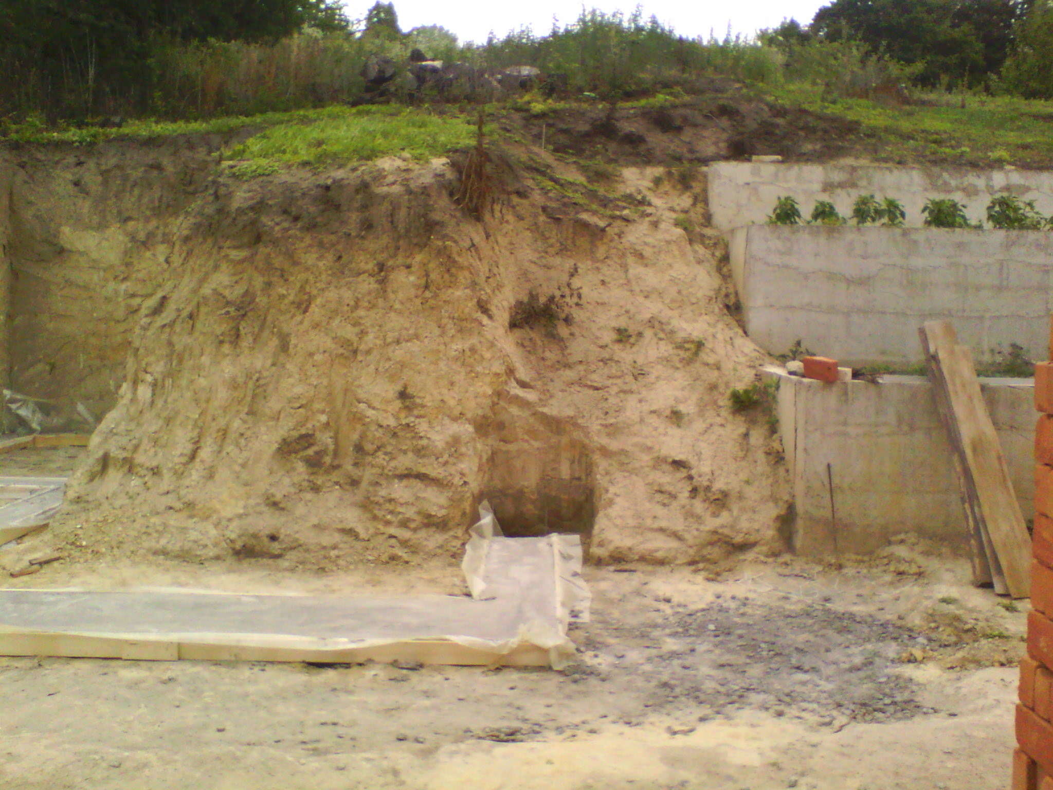

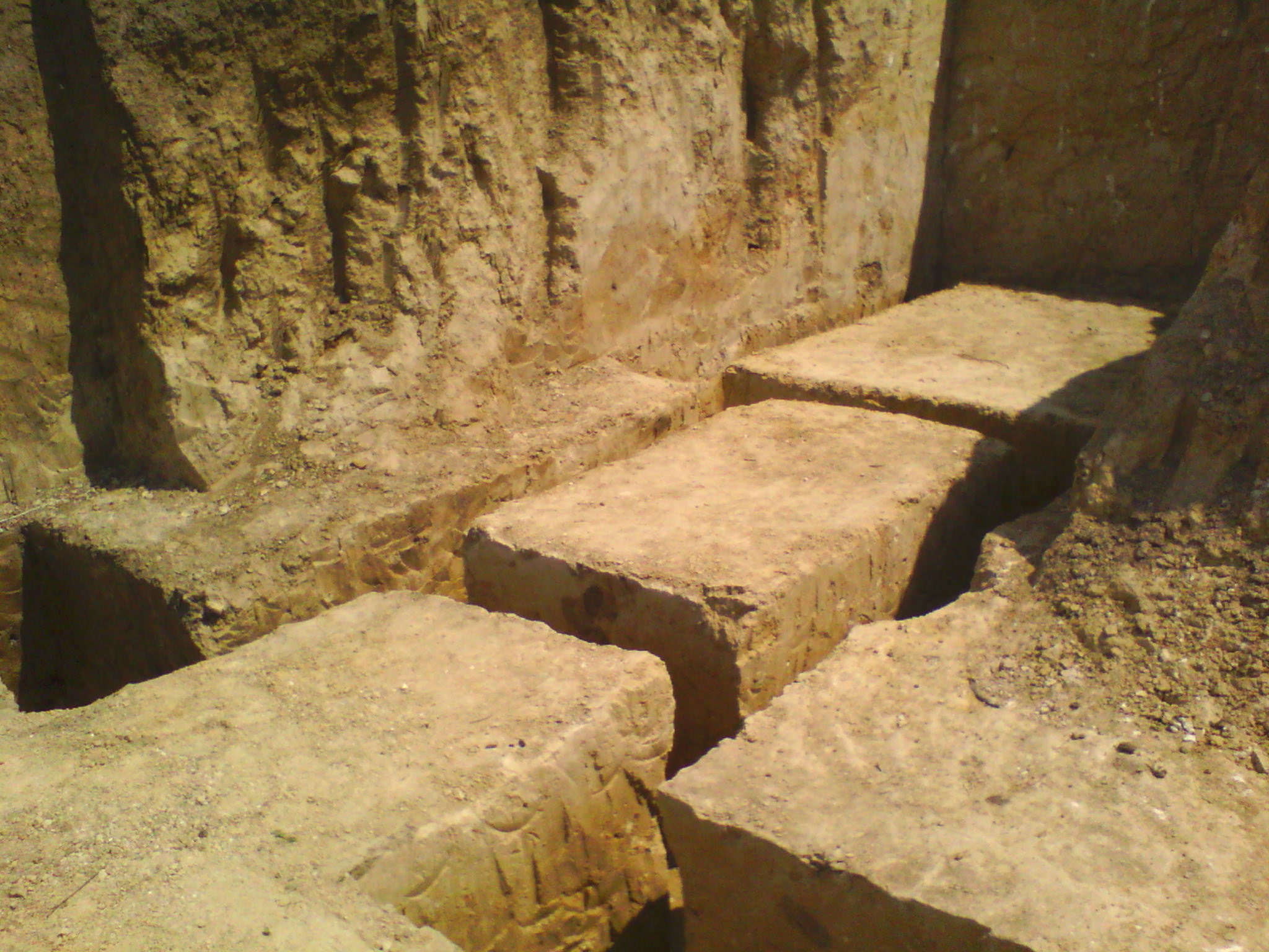

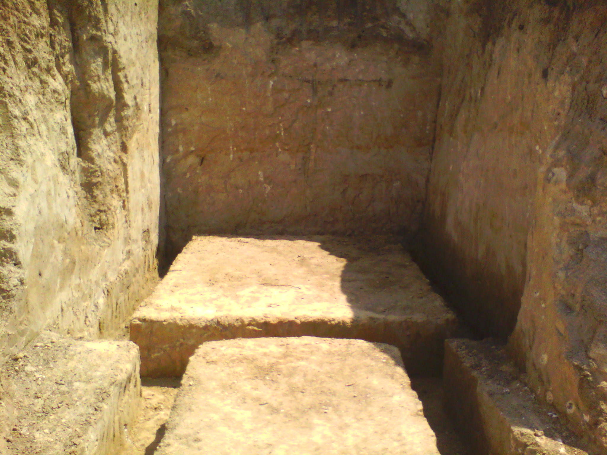

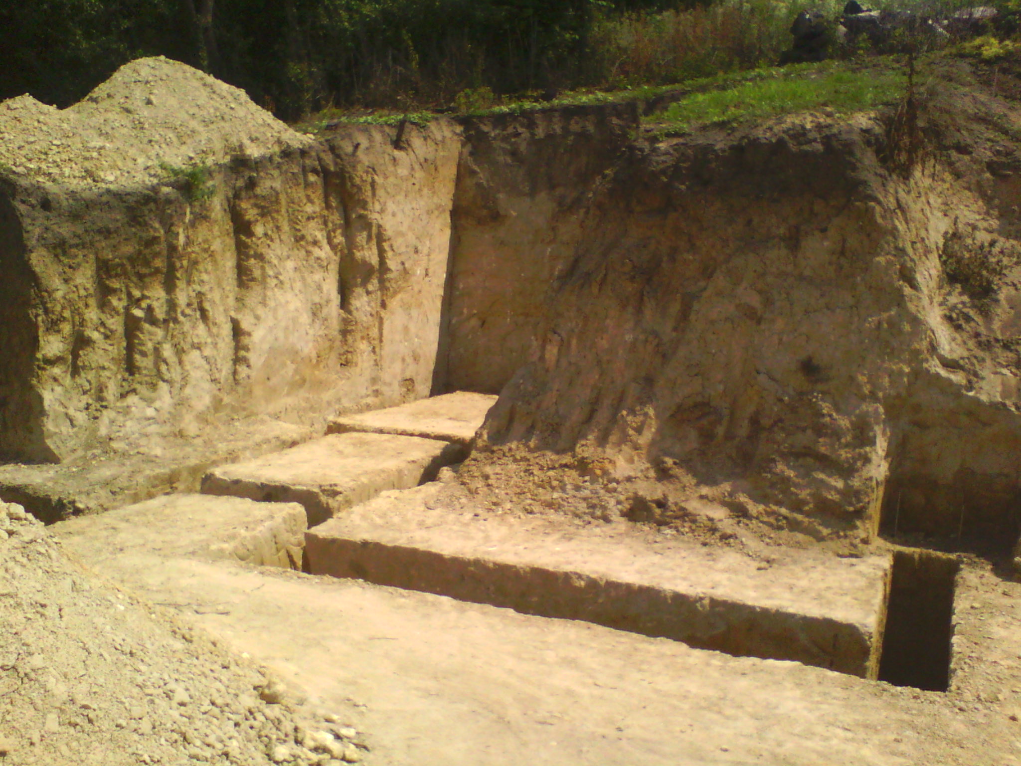

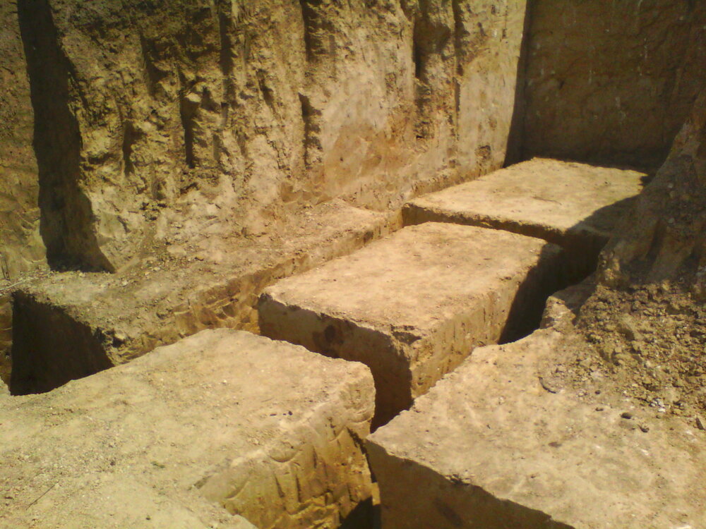

Закончил копать траншеи под фундамент.Жара не дает работать.
Как успехи у вас все таки решили стены из кирпича ложить?

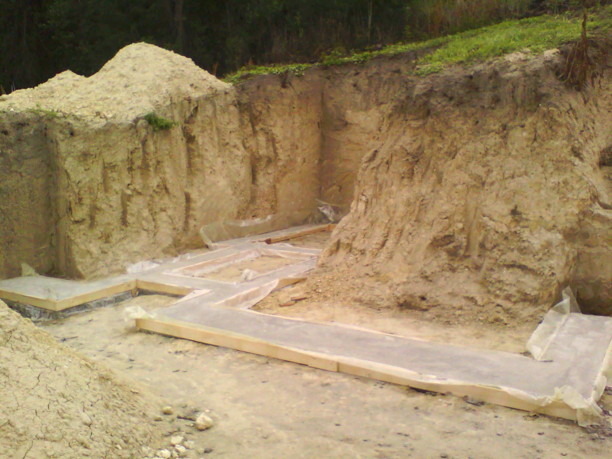

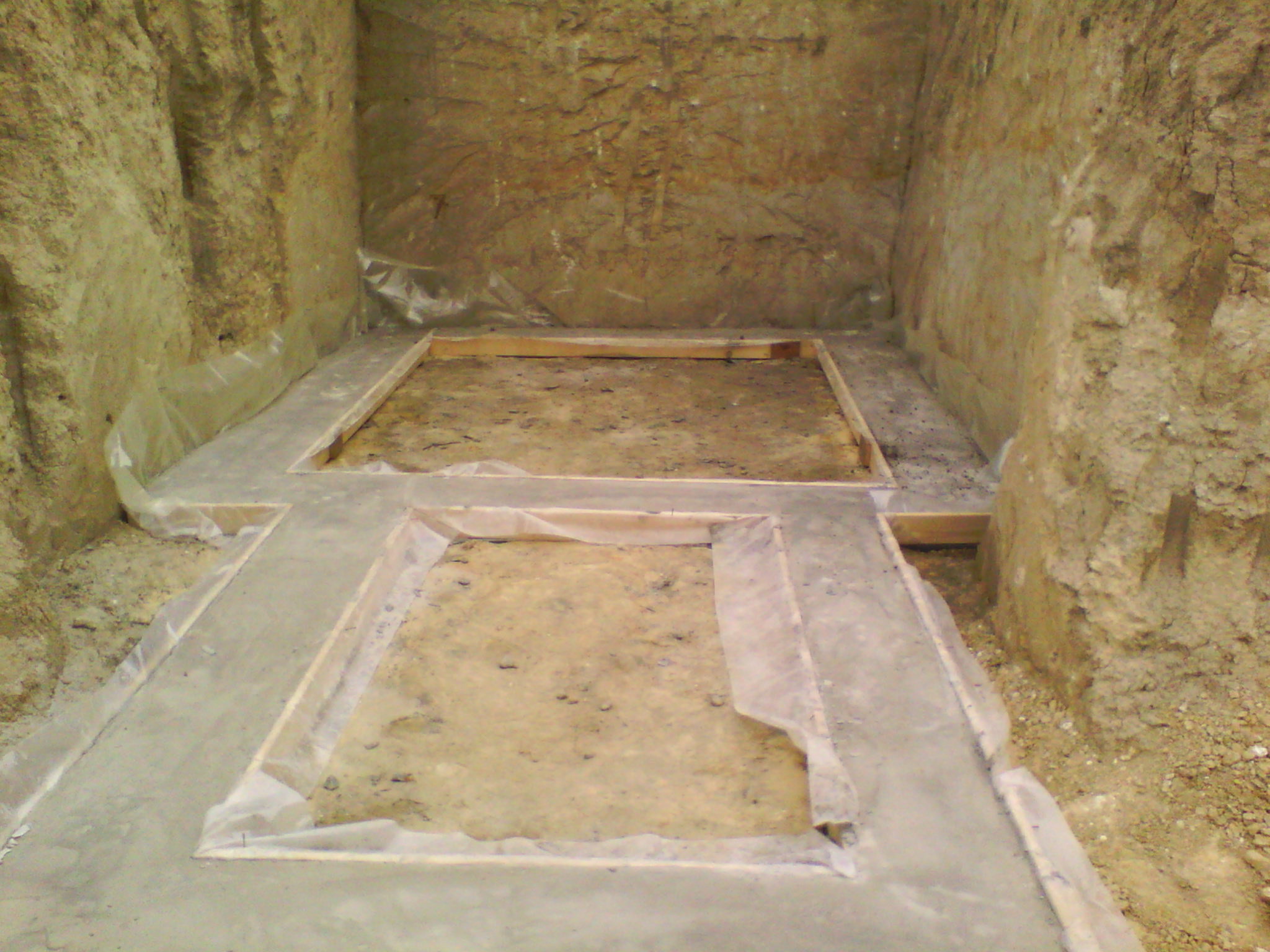

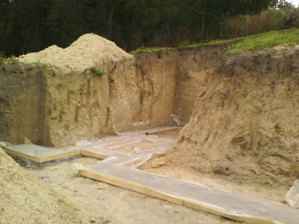

Залили фундамент.Повезло с погодой,жара спала, прохладно.Да стены все-таки буду класть из кирпича.
Скажите пож,как распределяется нагрузка на стену хотя-бы приблизительно.Внизу нагрузка больше, вверху меньше или я не прав.Спасибо.
