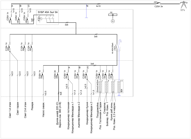

прошу оценить схему щитка
areti
Предлагается вот такая незамысловатая схема электрического щитка.
Строилась исходя из принципов разумной необходимости, без излишеств.
Попрошу знающих оценить и прокомментировать.
Здоровая рациональная критика приветсвуется.

areti, у Вас тип заземления системы энергоснабжения ТТ получилась, значит УЗО и на освещение нужно.

Вроде линии освещения не обязательны как бы...
Да, при ТТ рекомендуют полную защиту. С практической точки зрения это обязательно необходимо? Ведь при замене лампочки можно просто выключить автомат?
Что бы Вы порекомендовали: поставить УЗО на свет 30мА или добавить общее "противопожарное" на входе 100мА? (тогда выходит нужно 3-фазное?)

1. Вроде линии освещения не обязательны как бы...
2. Что бы Вы порекомендовали: поставить УЗО на свет 30мА или добавить общее "противопожарное" на входе 100мА? (тогда выходит нужно 3-фазное?)
Согласно НТД ТТ допустима в исключительных случаях (когда в TN нельзя обеспечить электробезопасность), то есть ТТ требует обоснования. В общем случае питание должно быть с системой TN-S(C-S).
1. Если вы все же остановились на ТТ, то с практической точки зрения УЗО обязательно на все линии.
2. Я бы рекомендовал вообще то рассмотреть применение TN. По УЗО, на освещение УЗО на 30 мА требуется для опасных зон (например ванная комната). В остальных случаях необходимо смотреть и сопротивление заземлителя для срабатывания УЗО. В целях экономии можно освещение переместить под уже существующее УЗО 30мА. Не забывайте только это УЗО периодически проверять кнопкой "ТЕСТ".

А еще мельче рисунок нельзя было сделать, а то на этом еще что-то можно рассмотреть?:confused:
Мысли по схеме:
  1. Что подразумевается под маркировкой 1х2.5 - один 3-хжильный провод, или провод в одну жилу?
  2. На свет провод 2,5 - кучеряво, можно и 1,5
  3. Конечные автоматы лучше поменять с типа С на тип В.
  4. На насос автомат тип D - зачем? Если в инструкции к насосу ничего про автомат не сказано, то типа С более чем достаточно (а может, и В хватит - надо смотреть хар-ки насоса).
  5. С линиями на кондиционеры ошибка - вы или линии делайте на 2,5, или автоматы меняйте на 10А
  6. УЗО на свет очень желательно

Благодарю за участие!:beer:
В принципе, схема в общем удовлетворила, буду реализовывать. Тем более, что бурную дискуссию здесь организовать не удалось:)
По Вашим заметкам.
Маркировка. Везде, само собой, идет 3-жильный провод.
На свет- 3*1.5 проложено.
На насос поменял на тип С, его хватает.
Насчет автоматов. Мне советовали поставить С из соображений, что к любой розетке теоретически может быть подключен потребитель с пусковыми токами. Насколько Вы думаете это важно?
По линиям кондиционеров согласен, пересмотрю.
И насчет УЗО на свет - подумаю. Там в щитке на 36 свободных модулей маловато ( учитывая 1 резервны автомат, остается всего 2 места). Подумаю о возможности задействовать имеющееся .
Спасибо за уделенное внимание и предметные замечания.
Внутри дома, я не могу вспомнить ничего из бытовой техники, что имело бы настолько большие пусковые токи, так что это чистой воды перестраховка. Максимум что приходит в голову, это кондиционер, но там опять же нужно смотреть в мануале требования к подключению. Еще автоматы типа С имеет смысл ставить в мастерской, или гараже, где возможно использование какого-нить мощного электроинструмента.
