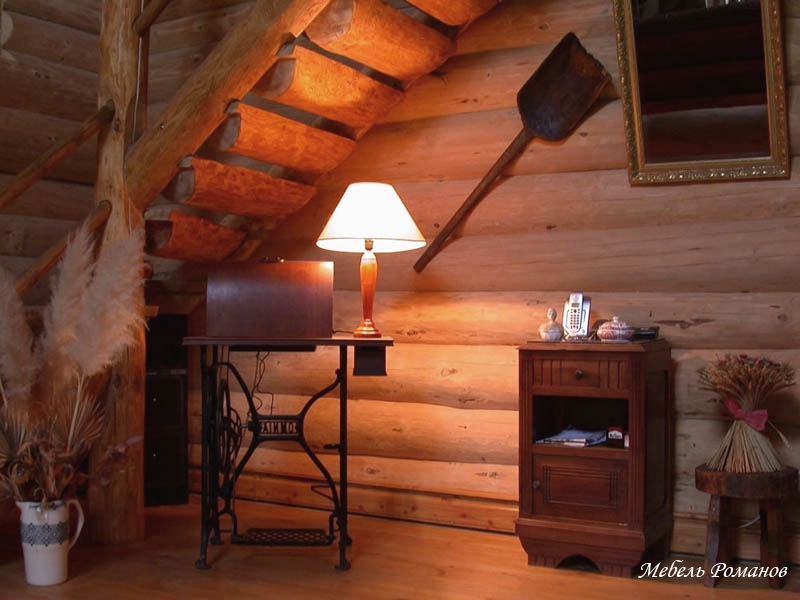

Слава (наверное) хочет что-то вроде такого:
Слава с удовольствеим бы хотел чет типа такого.
но будет "беспонтовая" лестница из полубревна.

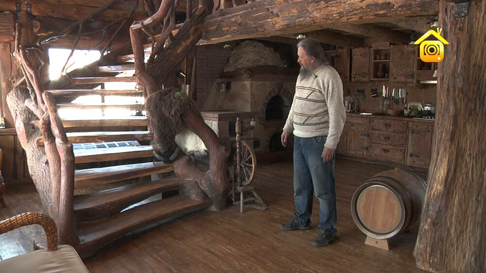

На форумхаус есть подробный видео-ролик, фотка собственно с него...
