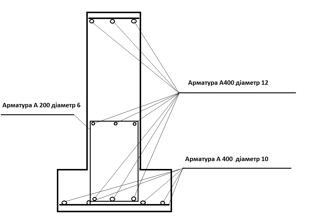

-electron- Опубліковано: 10 липня 2015 Поділитись Опубліковано: 10 липня 2015 Залили частину фундаменту в землю. Арматура звязана як показано на рисунку. Знизу сітка 4 прута арматури десятки з поперечками з неї ж. На ній стоїть каркас з шести ниток дванадцятки. Три нитки внизу, три вверху. Розмір каркасу 500*360. Ширина стрічки 400. При виставленні знайти фіксатори арматури не вийшло, в Епіку їх немає, а в неті шукати не було часу. Земля обсипалась, тому чекати на доставку не було часу, та ще і дощ то ішов то переставав. Я замість них використав камінці, якими закріпив каркасну сітку на відстані від землі. При заливці, коли вібрували то в декількох місцях камінці вискочили і каркас (не арматура, а катанка) можливо доторкнувся до стінки, як всередині так і ззовні будинку. Тобто в тому місці можливо немає захисного шару до катанки. Не допомогло навіть те що кути звязані зігнутою арматурою. Арматура вся схована в бетоні. Помітив пізно коли бетон накривав цей каркас і не зміг виправити. Десь через два тижні (коли зніму опалубку верхньої частини фундаменту) зможу відкопати ту ділянку і перевірити. Запитання наступне, якщо таки там катанка буде на поверхні, чи критично це? Чи зможе корозія через катанку перейти на арматуру в тілі бетону? Якщо треба виправляти, то що саме робити? Нанести гідроізоляцію, для унеможливлення потрапляння води. Наприклад гідроізоляція бітумкою, плюс ЕППС. Чи може зробити набрис цементнопіщаного розчину, щоб створити захисний шар? Чи треба для ревізії відкопувати внутрішню частину? Посилання на коментар Поділитися на інших сайтах More sharing options...
Al_Capone Опубліковано: 10 липня 2015 Поділитись Опубліковано: 10 липня 2015 Тут головне щоб несуча арматура була в бетоні, бажано щоб бетон її вкривав шаром 3см хочаб. Те що корозія зїсть катанку а потім перейде на дванадцятку трапиться років через 100. Але якщо хочете спокійно спати, то загідроізолюйте. 1 Посилання на коментар Поділитися на інших сайтах More sharing options...
-electron- Опубліковано: 10 липня 2015 Автор Поділитись Опубліковано: 10 липня 2015 Тут головне щоб несуча арматура була в бетоні, бажано щоб бетон її вкривав шаром 3см хочаб. Те що корозія зїсть катанку а потім перейде на дванадцятку трапиться років через 100. Але якщо хочете спокійно спати, то загідроізолюйте. За відгук і пораду дякую. Відносно 3 см я не впевнений, мінімум десь під 1,5-2 см там може бути. Це я судячи з того як були звязані каркаси. Їх гнули з величеньким радіусом, тому арматура не в самому кутку, а трішки на відстані від вертикального прута катанки. Гідроізоляцію робити і на зовнішньому боці стіни і на внутрішньому? Чи достатньо на зовнішньому? Наскільки я розумію на внутрішній волога буде потрапляти за рахунок капілярного підйому. На зовнішній же може затікати з під відмостки. Посилання на коментар Поділитися на інших сайтах More sharing options...

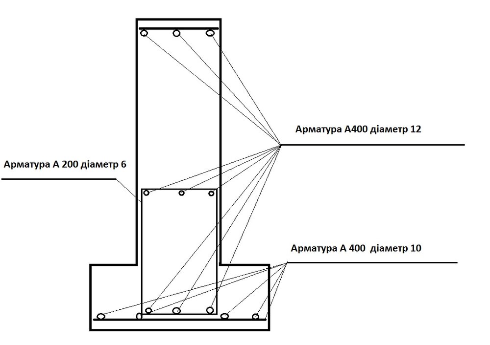

Технология Строительства Опубліковано: 10 липня 2015 Поділитись Опубліковано: 10 липня 2015 Залили частину фундаменту в землю. Арматура звязана як показано на рисунку. Знизу сітка 4 прута арматури десятки з поперечками з неї ж. На ній стоїть каркас з шести ниток дванадцятки. Три нитки внизу, три вверху. Розмір каркасу 500*360. Ширина стрічки 400. При виставленні знайти фіксатори арматури не вийшло, в Епіку їх немає, а в неті шукати не було часу. Земля обсипалась, тому чекати на доставку не було часу, та ще і дощ то ішов то переставав. Я замість них використав камінці, якими закріпив каркасну сітку на відстані від землі. При заливці, коли вібрували то в декількох місцях камінці вискочили і каркас (не арматура, а катанка) можливо доторкнувся до стінки, як всередині так і ззовні будинку. Тобто в тому місці можливо немає захисного шару до катанки. Не допомогло навіть те що кути звязані зігнутою арматурою. Арматура вся схована в бетоні. Помітив пізно коли бетон накривав цей каркас і не зміг виправити. Десь через два тижні (коли зніму опалубку верхньої частини фундаменту) зможу відкопати ту ділянку і перевірити. Запитання наступне, якщо таки там катанка буде на поверхні, чи критично це? Чи зможе корозія через катанку перейти на арматуру в тілі бетону? Якщо треба виправляти, то що саме робити? Нанести гідроізоляцію, для унеможливлення потрапляння води. Наприклад гідроізоляція бітумкою, плюс ЕППС. Чи може зробити набрис цементнопіщаного розчину, щоб створити захисний шар? Чи треба для ревізії відкопувати внутрішню частину? У вас там столько арматуры навалено, что нечего страшного. Промажете ту часть гидроизоляцией на битумной основе и все, не переживайте за камень он надежный=) 1 Посилання на коментар Поділитися на інших сайтах More sharing options...
-electron- Опубліковано: 10 липня 2015 Автор Поділитись Опубліковано: 10 липня 2015 У вас там столько арматуры навалено, что нечего страшного. Промажете ту часть гидроизоляцией на битумной основе и все, не переживайте за камень он надежный=) Так навалено не кисло. 1,5 тонни арматури пішло 10, 12 і 16:crazy:. На мансардний будинок з гаражем будинок 9,35*9,4+ збоку гараж з котельнею 4*8 і підвал з терасою 3,3*4,5. Будівельники були в шоці. Посилання на коментар Поділитися на інших сайтах More sharing options...
Al_Capone Опубліковано: 10 липня 2015 Поділитись Опубліковано: 10 липня 2015 Снаружи промажьте и то только для себя, прямого контакта с водой там точно не будет. Если катанка полностью в бетоне, то можете взять гидроизоляцию проникающего действия. Самое оно! 1 Посилання на коментар Поділитися на інших сайтах More sharing options...
Технология Строительства Опубліковано: 10 липня 2015 Поділитись Опубліковано: 10 липня 2015 Так навалено не кисло. 1,5 тонни арматури пішло 10, 12 і 16. На мансардний будинок з гаражем будинок 9,35*9,4+ збоку гараж з котельнею 4*8 і підвал з терасою 3,3*4,5. Будівельники були в шоці. Почему не уменьшили, Вам бы знакомые или на форуме посоветовали, переплачиваете в 1.5 раза. Вы просто делаете из арматуры заполнитель стоимостью в 2.5 дороже чем бетон. 1 Посилання на коментар Поділитися на інших сайтах More sharing options...
-electron- Опубліковано: 11 липня 2015 Автор Поділитись Опубліковано: 11 липня 2015 Почему не уменьшили, Вам бы знакомые или на форуме посоветовали, переплачиваете в 1.5 раза. Вы просто делаете из арматуры заполнитель стоимостью в 2.5 дороже чем бетон. Арматуру клав не сам. Рахував конструктор. Згідно розрахунків на фундамент має бути майже 1500 кг арматури і катанки. Купив 2,5 тонни, щоб ще на перекриття залишилось. На наступному тижні залиємо надземну частину і тоді порахую скільки залишилось металу, тоді знатиму скільки пішло по факту. Мені просто несказано повезло, робочі виявились віруючими, суботники чи щось подібне. В суботу не працюють, через релігію, в неділю, так як вихідний. Тому маю перерву в заливанні надземної частини в 4 дні. Вчора за весь день спромоглись тільки кілки для опалубки забити, і верхні сітки звязати. Два дні перекур. Потім в понеділок опалубка і якщо заливка, або в понеділок після обіду, або в вівторок. Хотілось би поскоріше це все залити, бажано взагалі за 2 дня, але не вийшло. Посилання на коментар Поділитися на інших сайтах More sharing options...
