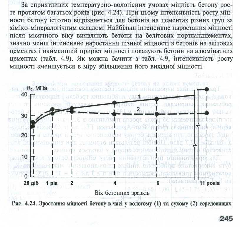

Мой любимый график долгосрочного набора прочности бетона в сухой среде и влажной. Сравните.

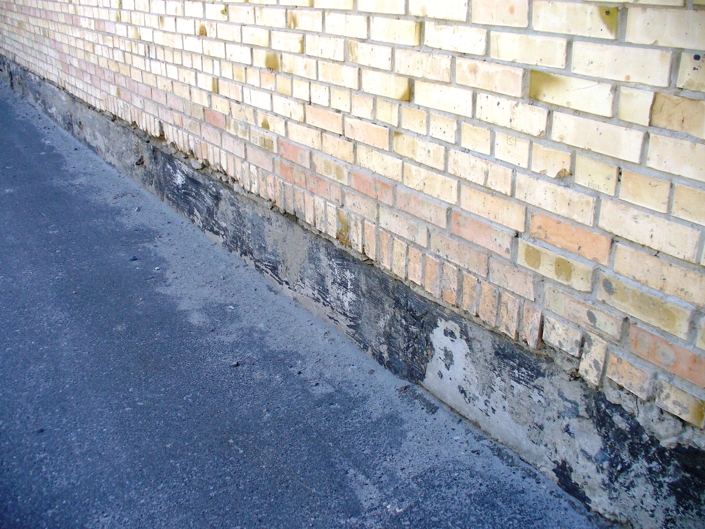

Ну и фото одного битумного цоколя. Как видим битум чувствует себя хуже, чем бетон. Не буду писать почему ;)
Я, очевидно, не специалист в этих вопросах, но график набора прочности бетона во влажных условиях хорошо смотрелся бы в сравнении с графиком потери прочности влажного бетона в результате 50-70 циклов (или сколько их там набегает за 11 лет) заморозки/разморозки :)

1. Для бетона М250 и выше разморозки-заморозки уже не страшны. Причины две. Бетон такой прочности воде уже сложно рвать. Водопоглощение (кол-во воды, которое он может всосать)такого бетона (связанное с его пористостью) слишком мало.
2. Тут выше "говорят" просто утеплить фундамент.
3. Морозостойкость бетонов до бетонов до F150 добиваются просто правильным рецептом этих бетонов. Морозостойкость от F200 и выше применением воздухововлекающих добавок.
4. Паронепроницаемый (а битумная ГИ паронепроницаемая) слой ГИ со временем отщелкнется от бетона так как у вас, да и у всех внизу фундамент влажный и вода по его поверхностному слою поднимается вверх с целью дойти до поверхности и испариться. Паронепроницаемая ГИ будет этому препятствовать. А вода будет с ней не соглашаться. Обычно вода побеждает.
Выводы :
1. проще и надежней изменить свойства бетона (бетон, которому вода, замер-оттаял пофиг)
2. если бетон уже есть, то логичней его просто утеплить
3. если фобии не победимы, то нанести на поверхность не "горячий битум........", а полимерцементную ГИ. Она а) дышит, б) срок её службы равен сроку службы самого фундамента, бо она минеральная.
