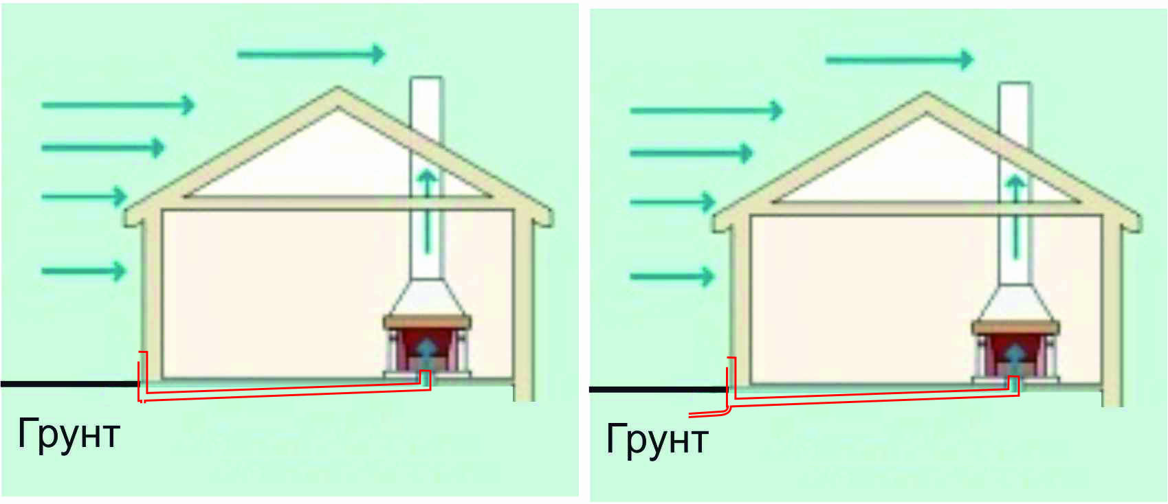

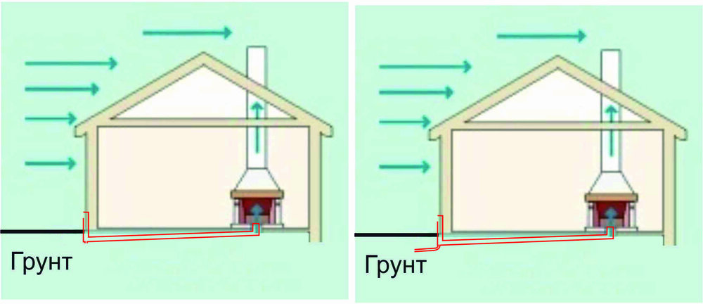

Гуглите - наветренная и подветренная сторона.
На данных рисунках вроде как все правильно, но это идеальный случай когда дом находиться в поле и нет рядом других строений и забора. В реальных условиях сложно определить наветренную и подветренную сторону для приточной трубы. Она находится близко к земле, а там всякие завихрения и турбулентности от тех же построек и забора. Посему все равно не угадаете. Дымоход на нормальную высоту с соблюдением норм и все будет гуд.
Ставьте отвод на обдуваемой стороне
ставьте по возможности на обдуваемой стороне, или как уже получится, главное чтоб в этом месте воздух гулял
bomberman, я об этом два раза в этой ветке писал, не создавайте себе головняк
вот с третьего раза я понял, что за обдуваемая сторона :beer: еще одна "спасиба". сори за невнимательность

А як бути у випадку коли рівень підлоги на якій буде стояти камін є рівнем грунту на вулиці (тобто це цокольний поверх). З вищенаведеної схеми виходить що труба буде виходити в грунт. Чи можна трубу до каміна підводити під кутом або робити коліно?

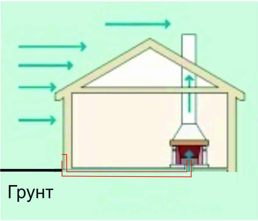

Чи можна зробити так як на моїй схемі? Бо попередній варіант не зовсім зручний, оскільки виглядає так що він виходить із грунту в тому місці де планується заїзд.
Можно. Трубу следует утеплить. Если под полом это сделать без проблем, то с вертикальным куском в стене это делать не очень удобно. Но если фасад будет утепляться, задача существенно облегчается.
"Прижмите" ее максимально к стене, делов то. :)

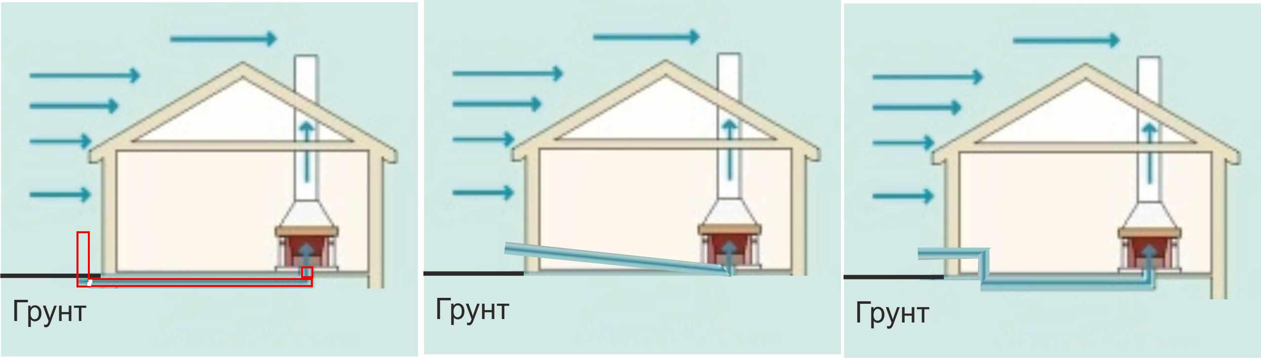

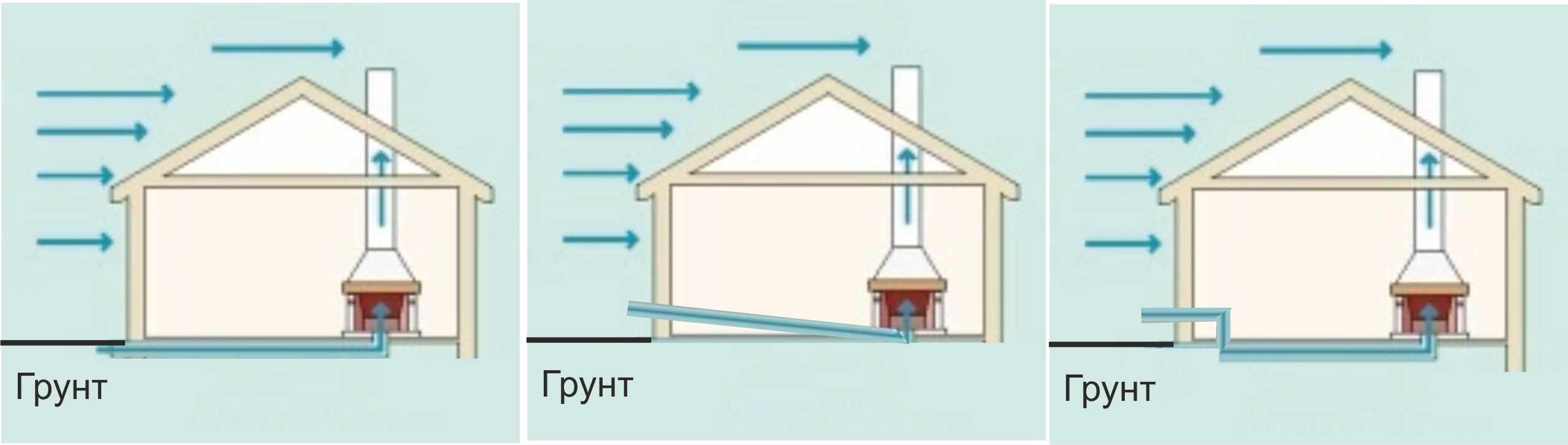

а як бути в моєму випадку, куди її нахиляти? не бачу іншого виходу, крім тих що на схемах. Думаю конденсату багато не буде і просто спускати в грунт або відвести трохи від фундаменту і також в грунт. І ще вище згадують про діаметр труби 100 мм, а мій майстер настоює 120, а так як каналізаційної труби 120 мм неіснує пропонує 150 чи 160.
А зачем ее нахиляти? :)
Конденсат в этой трубе может быть тока летом. Летом камином обычно не пользуются. :) При работе этой трубы зимой на приток конденсата там не может быть по определению. Не может сухой холодный воздух сконденсироваться на "теплой" поверхности. Акромя того, эта труба должна иметь заслонку/задвижку и желательно на улице.
Каналья идет на 110. Вентиляционная - 100/125/150.
Открытый камин или закрытая топка? В разе открытого камина давайте размер проема топки и кубатуру помещения, скажу диаметр приточной трубы.
