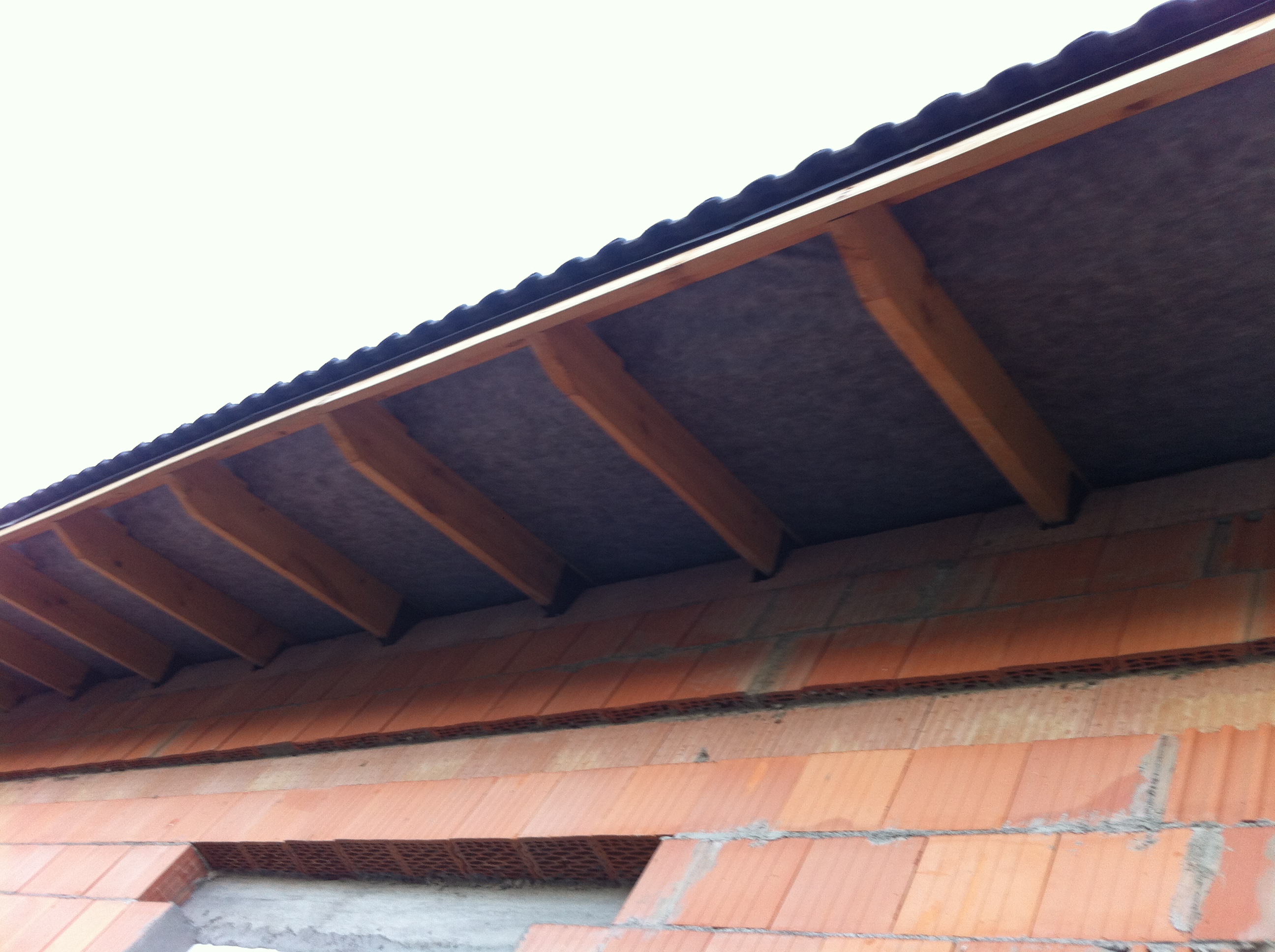

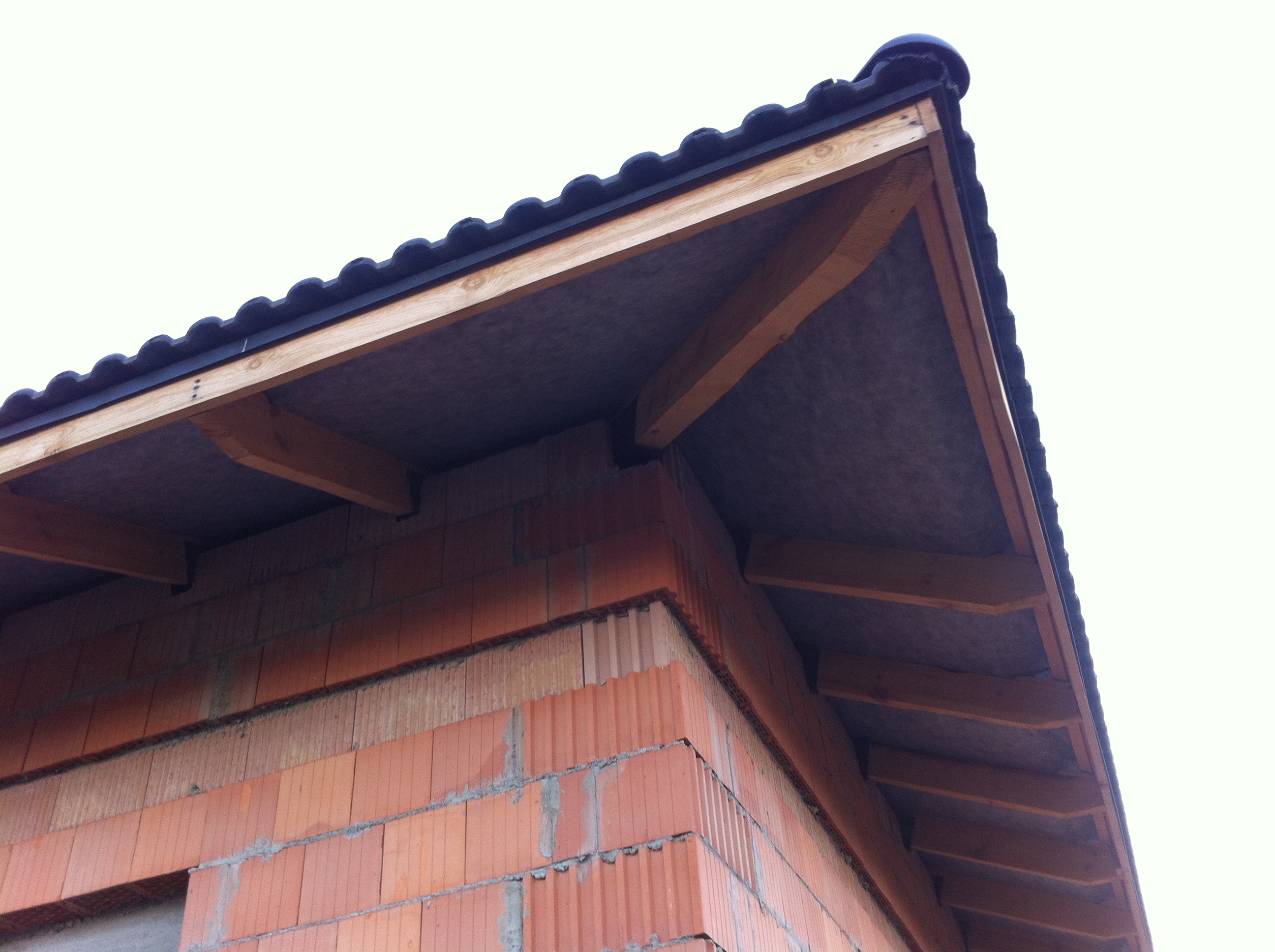

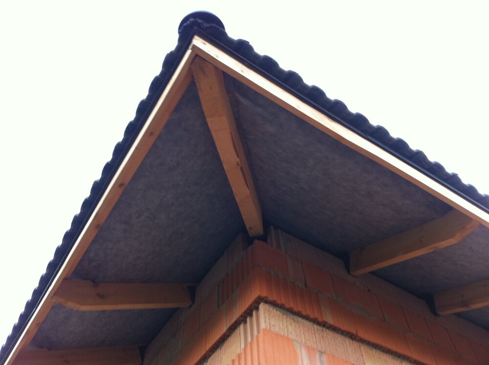

Спасибо за подсказку. Чертежа нет, есть несколько фото. Может, подойдут?
Подшивать будем не вдоль стропил наискось, а горизонтально.

Добрый вечер. Исходя из этого. Советую вам взять пластиковый софит. Долговечней и есть панели с перфорацией. На лобову доску металлическую планку. Дерево нужно будет обслуживать и визуально не будет красиво. Дерево красиво смотриться по стропилам под черепицей, при том кобылки ещё можно обыграть, при том нужно будет выдумывать с какими-то отверстиями для вентиляции. Металл неплохо, но желательно брать с перфорацией. Это делают не все заводы по профилированию. Насколько знаю 2. Как правило, еще за доп. оплату к стоимости материала. По этому и советую пластик. Это мое субъективное мнение.
Кстати, фасад, так понимаю, утеплять позже будете. То место что будет закрывать свес по фасаду нужно сразу утеплить чтоб в дальнейшем не промерзало.
П.С. Чтоб вам сделать корректное предложение, дайте количество j-планки ( старт) в м/п, количество и размер лобовой доски, ну а софита понятно 50 м2.

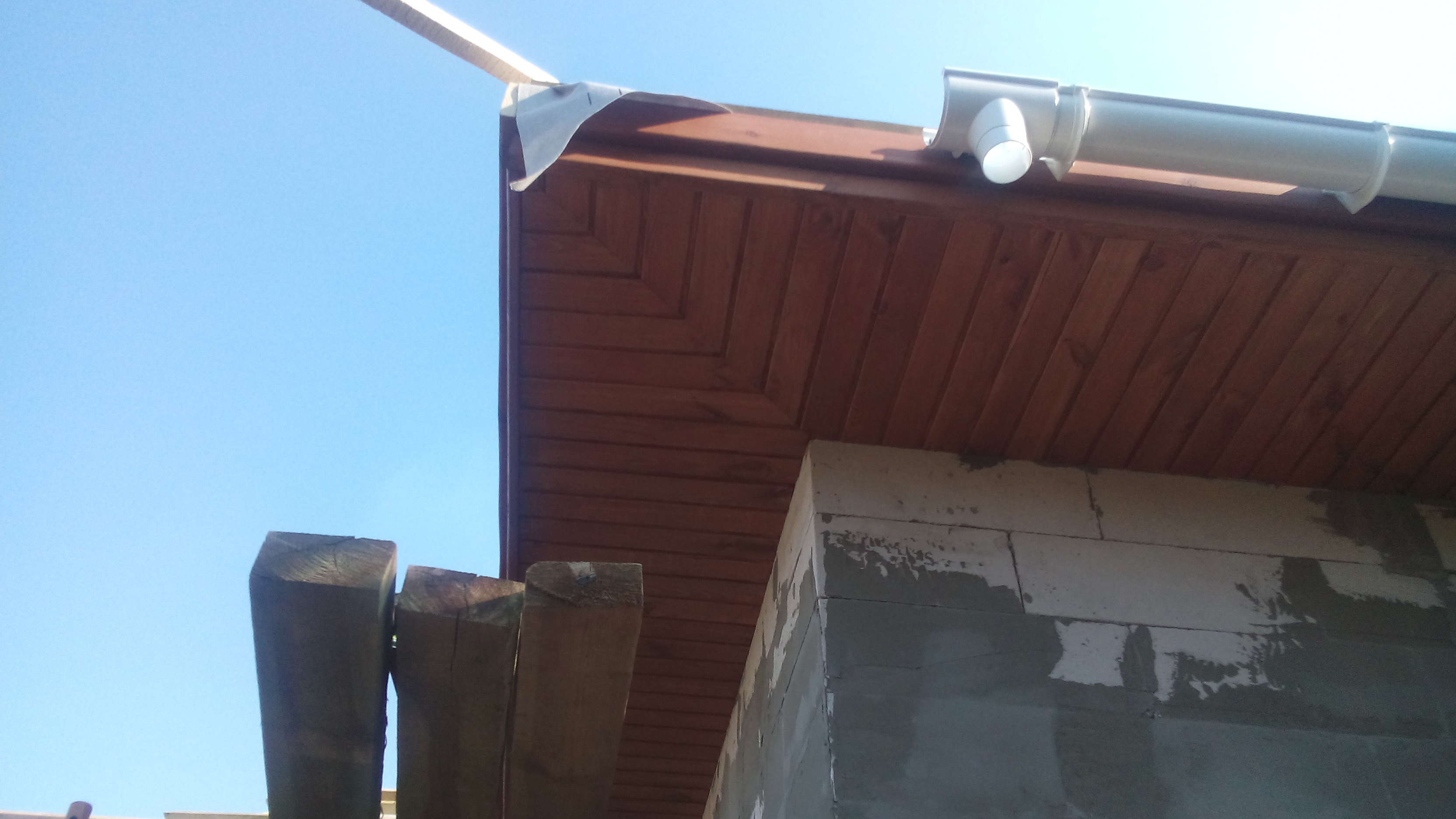

Дерево подшивают на вальмовых кровлях так:

Красиво. А можете сказать, как специалист по данному вопросу, на сколько % дороже подшива деревом, чем пластиком? И материал, и работа под ключ. Может, все же дерево брать...
Так дерево (вагонка в посте выше) получится дешевле чем софит...

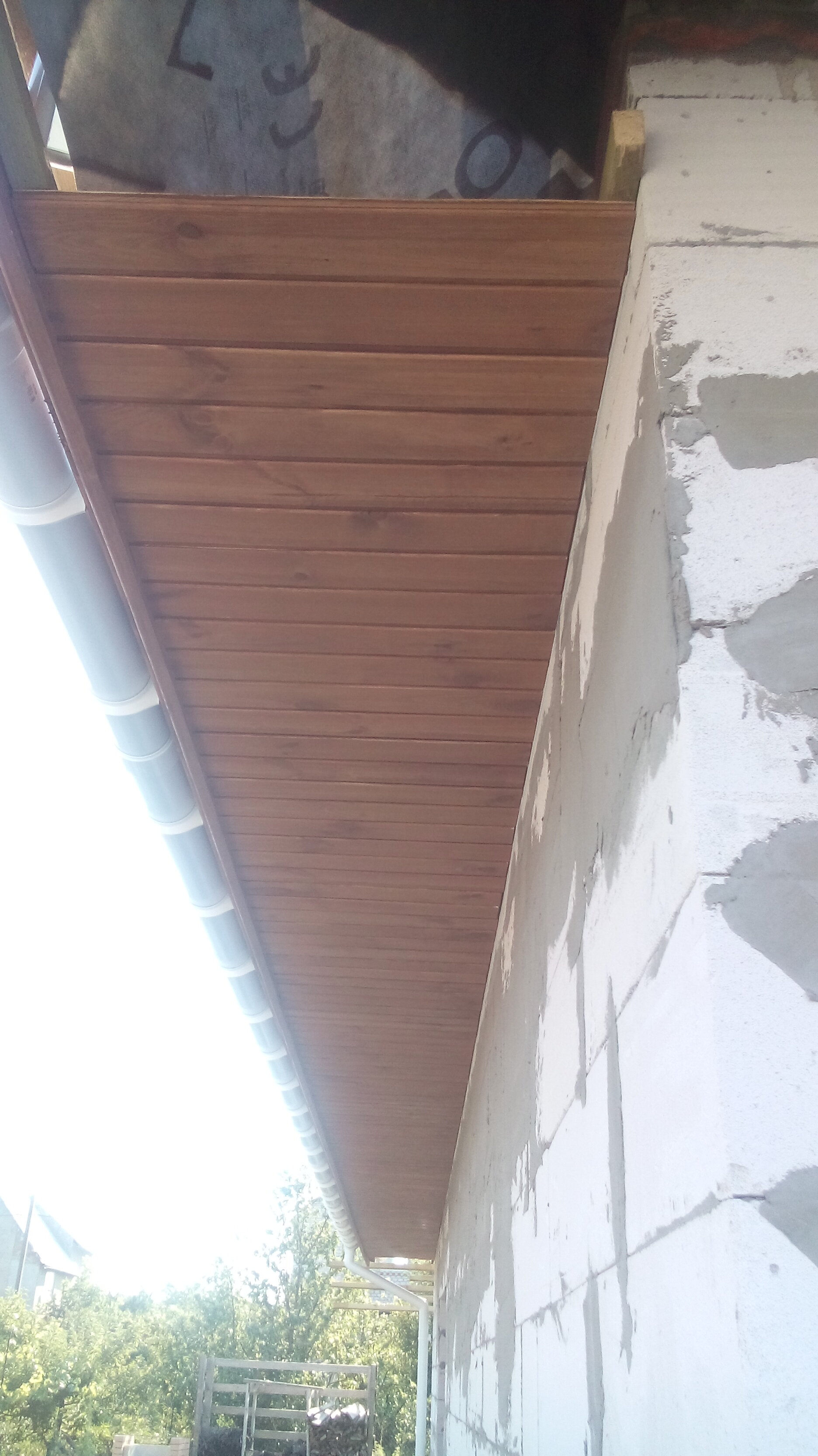

не знаю сделали софит вы уже или нет но не советовал бы деревом вам делать, дерево туда это не то будет. сам ищу исполнителей для софита, вы нашли кого?
Не нашли. Делали много других работ, софиты отложили.
Теперь уже откладывать не куда, почти зима))) Актуально!!! Кто свободен и готов взяться, отпишитесь, пожалуйста, в личку, с ценами.
Броварской, несколько км от Броваров, там метров 17 софита, высота 2,7м
