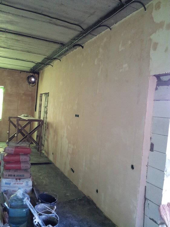

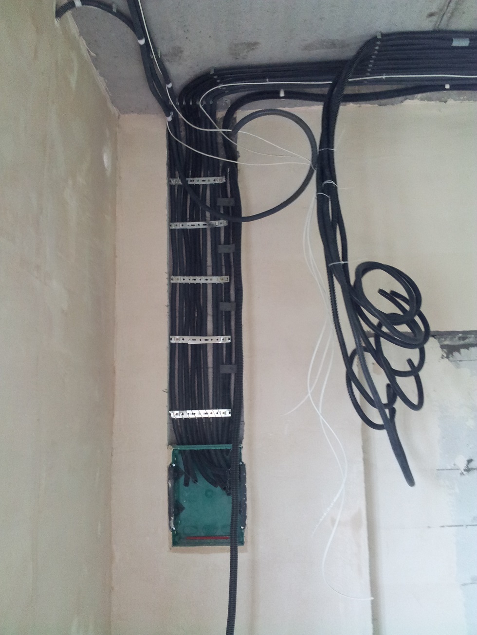

jenkins Опубліковано: 20 серпня 2015 Поділитись Опубліковано: 20 серпня 2015 Вообще то провода прокладывают с определенной логикой-строго горизонтально и вертикально,потому с полной уверенностью можно понимать,что если есть розетка,то провод ушел от нее вверх,вниз или в сторону,потому забивать гвоздь в пределах +-10см от условной линии не стоит. Победителем конкурса "найди проводок" объявляется фотография Вот как раз 10 см от вертикали розетки Знакомый щиток,куда там автоматику под умный дом в будущем закладывать-хз. Да,действительно на каждую розетку по проводу затянули.По этому главный вопрос-сами делаете/придумали или наняли кого то,кто посоветовал и сделал? Делаю все сам и себе, никого не нанимал. Умный дом так же будет моей разрабротки (наработки уже есть). В прошлом занимался разработкой пром автоматики. В щитке этом будут релейные модули и защитный автомат. Еще антенный коммутатор скорее всего. Линий там, если не забыл, 12, поэтому вполне поместиться. И как раз по предыдущему спору-если не ошибаюсь кабель еще не протянут,расскажете на сколько легко/нелегко протаскивать было провод. Да, не протянут. Провода будут H07vk, гофра 20. На данный момент успешно затянуты вводные провода: в одну 25 гофру 4 провода 10мм кв и 5 проводов 6 мм кв в другую тоже 25мм, длинной чуть более 11м каждого. Пришлось сделать по 2 разреза в каждой гофре на потолке изза сложных поворотов, после чего она была соединена обратно соединением. Розеточные гофры на данный момент еще пустые, как раз добрался до них. Во всяком случае, замена отвода от розетки до потолка легко осуществима, а потолок будет натяжной или подвесной. Поэтому на самом деле при необходимости замену проводки можно осуществить достаточно легко в любое время с минимальными затратами и пылью. Цена вопроса - гофра и штроба. И никаких распред коробок... Посилання на коментар Поділитися на інших сайтах More sharing options...

Energon Опубліковано: 20 серпня 2015 Поділитись Опубліковано: 20 серпня 2015 Пришлось сделать по 2 разреза в каждой гофре на потолке изза сложных поворотов, замена отвода от розетки до потолка легко осуществима Поэтому на самом деле при необходимости замену проводки можно осуществить достаточно легко в любое время с минимальными затратами и пылью. справедливости ради стоит отметить, что тут много противоречивостей. Посилання на коментар Поділитися на інших сайтах More sharing options...
