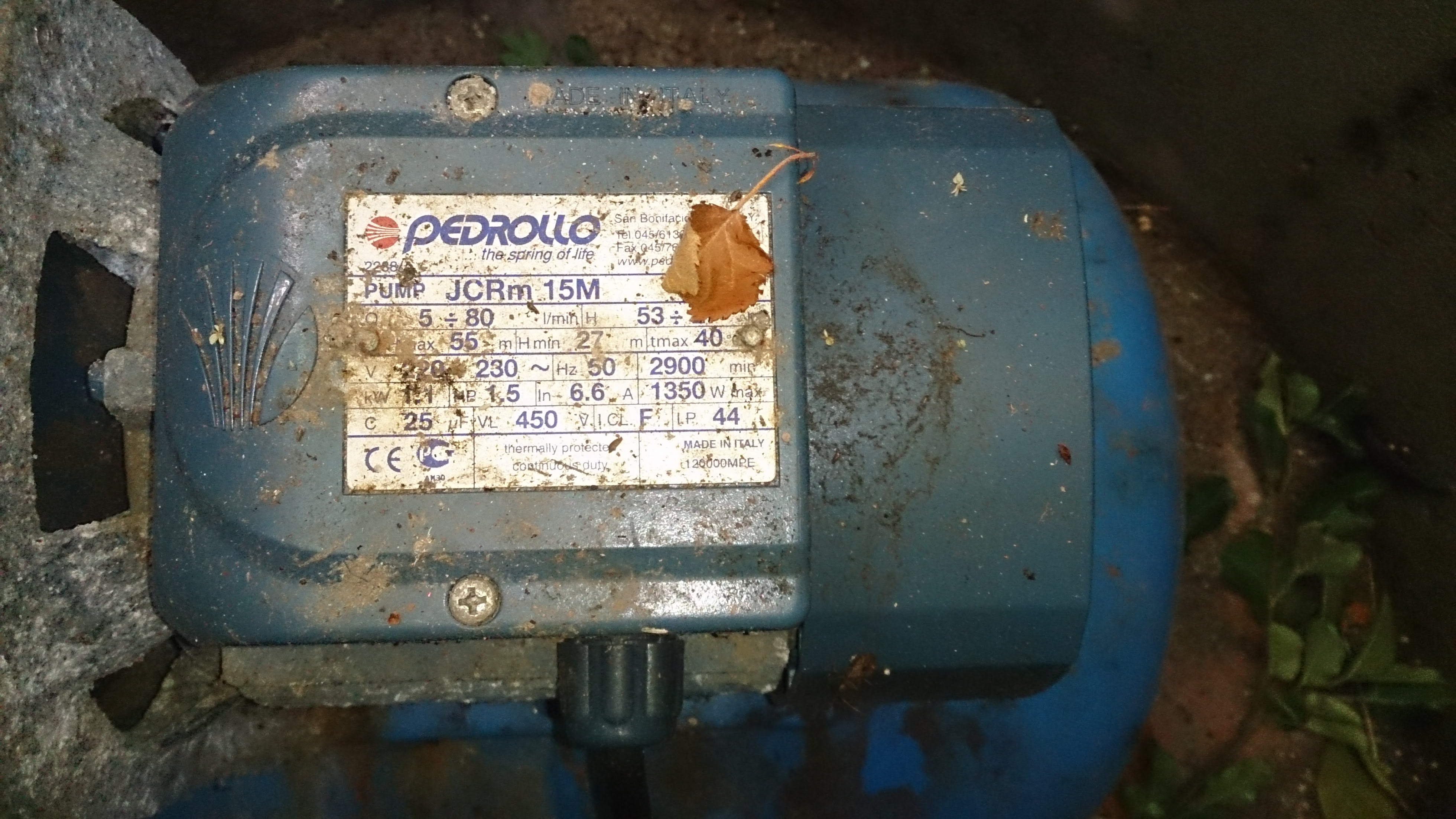

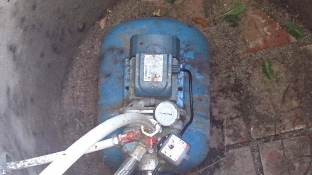

amg777amg Опубликовано 16 августа, 2015 Поделиться Опубликовано 16 августа, 2015 Добрый день! Есть насосная станция PEDROLLO HF JCRm 15M - 50 H (nasosvdom.com.ua/catalog/nasosnyie_stantsii-16/321_nasosnyie_stantsii_HF_JCRm_15M_-_50_H.html) с гидроаккумулятором на 50 л. Стоит рядом с колодцем из которого берет воду. С утра открыл кран-вода не идет-не работает насос. Вечером полил газон, соответственно вода из колодца ушла почти полностью. Обычно набирается до нужного уровня за час-полтора, но сосед включил полив газонов и уровня в колодце нет совсем. Т.е. за ночь вода не успела набраться и есть подозрение, что насос работал "всухую". Передернул питание-слышно как еле слышно гудит насос и реакции никакой. Снял пластиковый защитный кожух в насосе прокрутил крыльчатку - та же ситуация-жужжание 2 минуты, после чего затихает. при этом дотрагиваюсь до верхнего кожуха насоса он горячий. Я не совсем разбираюсь в этой системе, потому прошу помощи-может ли сгореть насос , если он качал "насухую", или в нем есть защита от сухого хода? Давление на манометре - ноль. И еще-не раз замечал, что при пользовании краном, который стоит от насоса, пробивает через воду электрикой. Дотронулся до крана - ударило током. Отчего это? Ссылка на комментарий Поделиться на другие сайты Больше кнопок...
90BCO Опубликовано 16 августа, 2015 Поделиться Опубликовано 16 августа, 2015 1.Если крутит,но не качает:ушла вода из насоса,проверить и заполнить водой(обратный клапан есть на всосе после колодца?) или сломался диффузор(очень частое явление),выглядит приблизительно так:aquatehnika.net/p20207161-diffuzor-nasosnoj-stantsii.html 2.Перегрев,во-первых,насухую НЕЛЬЗЯ крутить.У меня перегревалась станция по причине сдохшего конденсатора(вместо 25мФ у него осталось 5мФ).Проверить можно только тестером с функцией измерения ёмкости. 3.Бъёт током.Тот же конденсатор может быть пробит на корпус(они,конденсаторы,бывают в алюминиевых корпусах),и ещё обязательно проверьте тестером сопротивление обмоток двигателя на корпус,не залита ли водой коробка с реле давления? 4.Двигатели (обмотки) в Педролло горят редко,всё остальное можно заменить.Как-то так.Успехов. 1 Ссылка на комментарий Поделиться на другие сайты Больше кнопок...

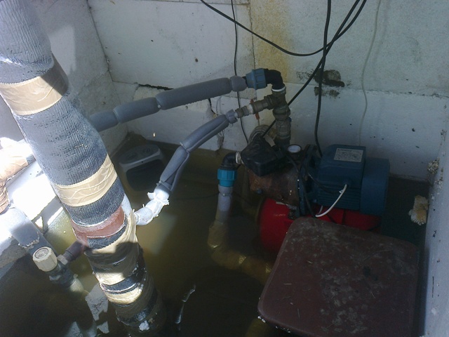

amg777amg Опубликовано 16 августа, 2015 Автор Поделиться Опубликовано 16 августа, 2015 Кстати, станция установлена на улице, в колодце, на глубине 2,5 метра. Место сырое и не опасно ли это для техники? Ссылка на комментарий Поделиться на другие сайты Больше кнопок...

90BCO Опубликовано 16 августа, 2015 Поделиться Опубликовано 16 августа, 2015 Не опасно ли для техники? В общем,нет.Ржаветь,конечно,будет,присматривать надо регулярно.Моя работает четыре года,раз в год что-нибудь,да ломается:то груша в ГА,то проржавел фланец в нём же...Вот этой весной затопили вешние воды.Вовремя начал откачивать,до движка вода не добралась.Но нисколько не жалею,что станция в приямке,а не в доме,там свои сюрпризы могут быть.ИМХО. 1 Ссылка на комментарий Поделиться на другие сайты Больше кнопок...
amg777amg Опубликовано 16 августа, 2015 Автор Поделиться Опубликовано 16 августа, 2015 Не опасно ли для техники? В общем,нет.Ржаветь,конечно,будет,присматривать надо регулярно.Моя работает четыре года,раз в год что-нибудь,да ломается:то груша в ГА,то проржавел фланец в нём же...Вот этой весной затопили вешние воды.Вовремя начал откачивать,до движка вода не добралась.Но нисколько не жалею,что станция в приямке,а не в доме,там свои сюрпризы могут быть.ИМХО. У нас грунтовые воды далеко. Но вот за два года начала техника ржаветь это да. Думаю, что необходимо проветривать колодец, открывая крышку. Главное, чтобы зимой талая вода не залила. Буду следить Ссылка на комментарий Поделиться на другие сайты Больше кнопок...
