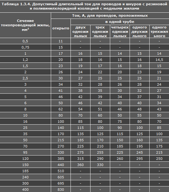

anlug Опубликовано 17 августа, 2015 Поделиться Опубликовано 17 августа, 2015 Посоветуйте как лучше сделать в такой ситуации. Достался в наследство старый дом с выделенной мощностью 2 кВт, которых мне конечно же не хватало. Кроме того в будущем планировал в доме электроотопление. Поэтому обратился в РЭС з заявлением об увеличение мощности и 3-х фазном вводе. Заказал 16 кВт, т.е. 5,5 кВт на фазу. Какой будет установлен автомат в РЭСе не сказали и на вопрос какой купить кабель от счетчика к распределительному щитку также внятно не сказали. Поэтому, прикинув самостоятельно, что могут установить автомат или 25А или максимум 32А, взял на ввод кабель ВВГнг 4*6 с длительным допустимым током 34А. Но сегодня в РЭСе был наверно атракцион щедрости и мне установили автомат (или ограничитель мощности) С50. То есть выходит, что автомат не защищает кабель от перегрева. Как лучше поступить в такой ситуации: оставить все как есть (поскольку не планирую использовать столько мощности) или в доме в распределительном щитке установить автомат меньшего номинал на 32А, чтобы спать спокойно? Ссылка на комментарий Поделиться на другие сайты Больше кнопок...

Waldmann Опубликовано 17 августа, 2015 Поделиться Опубликовано 17 августа, 2015 А хто сказав, що у кабеля ВВГнг 4х6 тривало допустимий струм складає 34 А? Згідно ПУЕ у такого кабеля при прокладанні в повітрі Iдоп=42 А, згідно каталога наприклад заводу "Южкабель" - Iдоп=46 А. Тобто автомат на 40 А можна спокійно ставити. 50 А теж можна, але це вже на свій ризик. Ссылка на комментарий Поделиться на другие сайты Больше кнопок...
Energon Опубликовано 17 августа, 2015 Поделиться Опубликовано 17 августа, 2015 (изменено) 50 А теж можна, але це вже на свій ризик.да что уж там мелочится берем 80А и живем горя не знаючи. Это я утрирую, так делать не надо - 40А вполне хватает. Изменено 17 августа, 2015 пользователем Energon Ссылка на комментарий Поделиться на другие сайты Больше кнопок...
anlug Опубликовано 17 августа, 2015 Автор Поделиться Опубликовано 17 августа, 2015 Кабель проложен в гофре по фасаду, а затем также в гофре по чердаку. 34А брал из таблицы как для 3-х жильного кабеляя проложенного в трубе. Ссылка на комментарий Поделиться на другие сайты Больше кнопок...
igorrius Опубликовано 17 августа, 2015 Поделиться Опубликовано 17 августа, 2015 в доме в распределительном щитке установить автомат меньшего номинал на 32А если с этим пунктом у Вас проблем нет, то так и сделайте Ссылка на комментарий Поделиться на другие сайты Больше кнопок...
