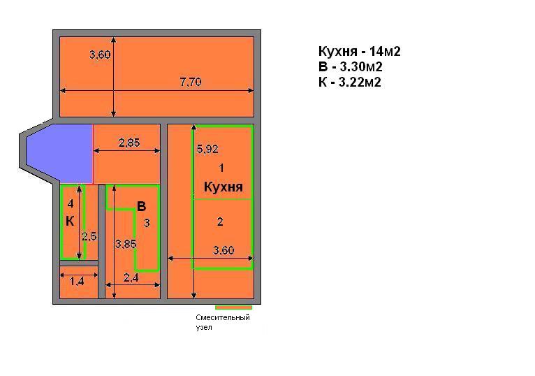

Добрый день. Уважаемые профессионалы проконсультируйте по возникшим вопросам.
Планируем делать все своими руками.
Имеем 4 контура теплого пола на 1 этаже, 17 полиэтиленовую трубу,
смесительный узел, ленту краевую и добавку в бетон.
Схема расположения контуров указана на рисунке зеленым цветом.
Шаг в контурах 1,2,3 10см в контуре 4 - 5 см.
Во всех помещениях сделана стяжка. Планируем на стяжку уложить пенопластовые плиты 3см.
с фольгой на них трубу и закрепить шпильками.

Инженер которая считала длину труб в контурах говорит что суммарняа длина 1 и 2 контуров 98 метров по этому стоит разнести.

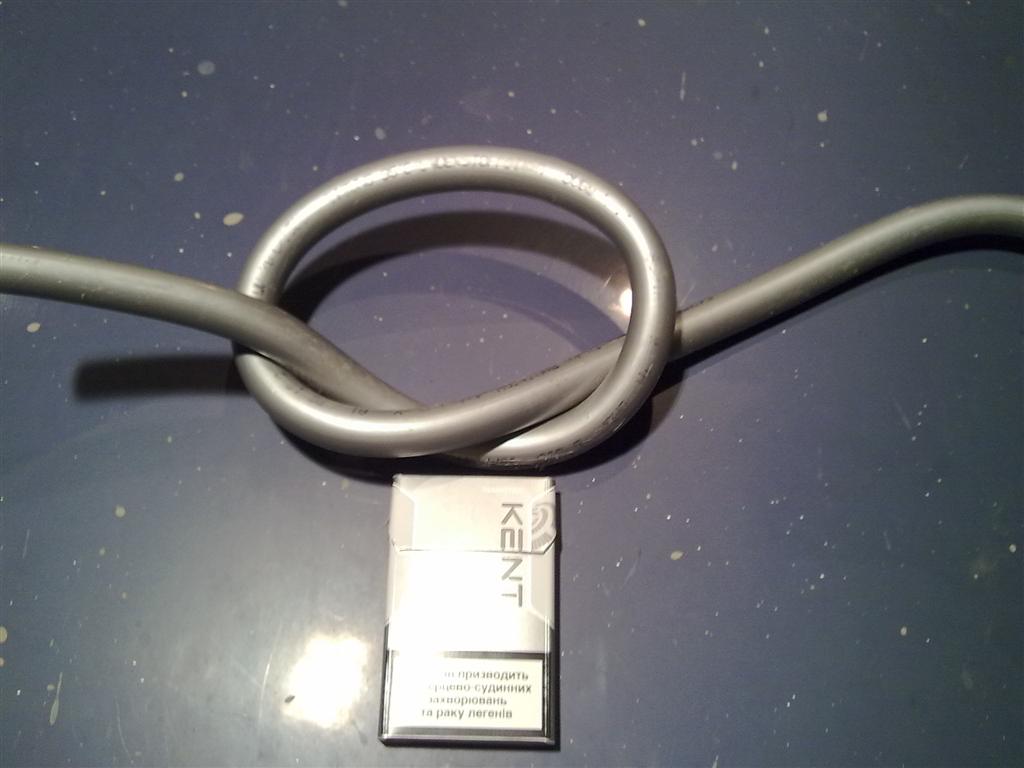

-по поводу радиуса изгиба - это к продавцам. Сергей 31 где то вставлял фото с завязанной в узел трубой. :)

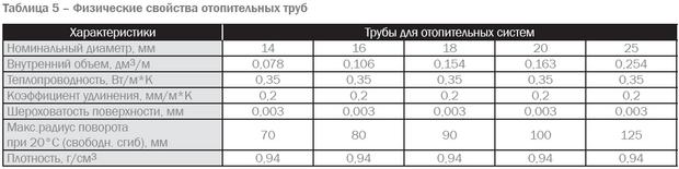

по той трубе таблица показывает следуйщее...хотя как согнуть трубу можно хорошо расмотреть на фото Сергея31

Я, конечно, все разновидности труб в руках не держал. Но думаю, так гнется только раутитан от Рехау.
У меня раутерм, красненькая...
