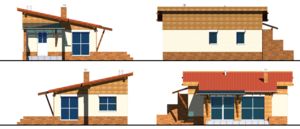

План кровли.
План первого этажа.
Фасад по осям 1-4.
Ну если бегло пробежаться по данному форуму, то стоимость стен составляет всего 20-30% стоимости всего дома - почему бы не построить второй этаж? Стоимость дома увеличиться всего на 10 Куе и Вы получите 128 квадратов. Если неправ, то поправьте.
дверной проём в с.у. 80 см. - это не много ?
может 70 см. оставить и в одну из сторон сместить дверь ?

Как человек, проживающий в хрущевке и перестраивающий дачу, сделаю следующие замечания:
1)зачем тамбур 017? Объединить его с 1\2 016 и 020 и получите относительно :) просторное помещение, которое уберет ощущение зажатости. А от приватной зоны, включающей 2 спальни и с\у, можно отделиться стеклянной дверью-купе или ролетой или просто занавесью. Или не заморачиваться и не отделяться.:D
2)Совершенно не предусмотрены места под хранение. Поэтому нужно или иметь сарай или по-полной использовать чердак.
