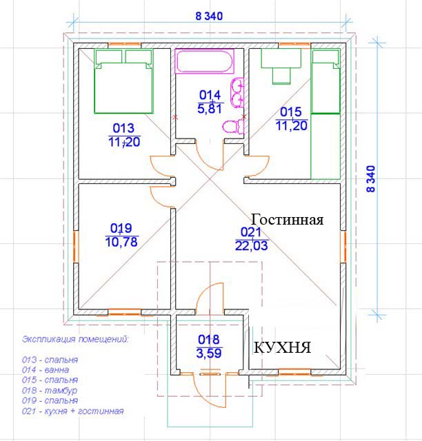

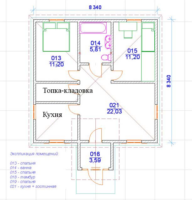

или 19-ю спальню в топку + гостинная.
в противном случае через 5 лет жизни в таком доме при 5 жильцах психоз обеспечен (всем) как минимум.
домик в таких размерах предусматривает формат: папа, мама, я, (может еще один я потом поживу в гостинной)
ps
бойлер, кладовая?
А санузел раздельный точно не хотите сделать?... Он у Вас один и если жильцов больше двух, то в часы "пик" будет сложно...
Один санузел (туалет/душевую) можно сделать на улице.Дополнительный выход на улицу через гостиную , - в теплое время года проблем с санузлом не будет.
В топочной надо окошко обязательно.Топочная должна быть не меньше определенного размера.Склад шмоток ненужных в топочной делать не стоит.
Бойлер для горячей воды на 100 литров - в ванной.
Газовый котел для обогрева или на кухне , или придется делать отдельно небольшой домик-котельню.
В одной или двух комнатах поставить окно-двери.Летом меньше надоедать будут друг-другу.
Вот , что действительно надо продумать - качественная звукоизоляция. Особенно ванной. Может получиться , что в гостиной телевизор будут смотреть , а в комнатах люди заснуть не смогут. Домик то не кирпичный , а каркасник.

Ну, тогда и кухню можно сделать летнюю на улице:)...
Разделение санузла серьезные дополнительные финансовые затраты за собой не несет, а удобства предоставляет значительные.
Кстати, дополнительный выход через гостиную на улицу может "потянуть" больше денег, чем перегородка в санузле;)
Не можно , а нужно. Причем , совмесив : летом - кухня , зимой - котельня , постирочная.

А представьте психоз в однокомнатной хрущевке. Кладовая на чердаке. За топочную думаю.

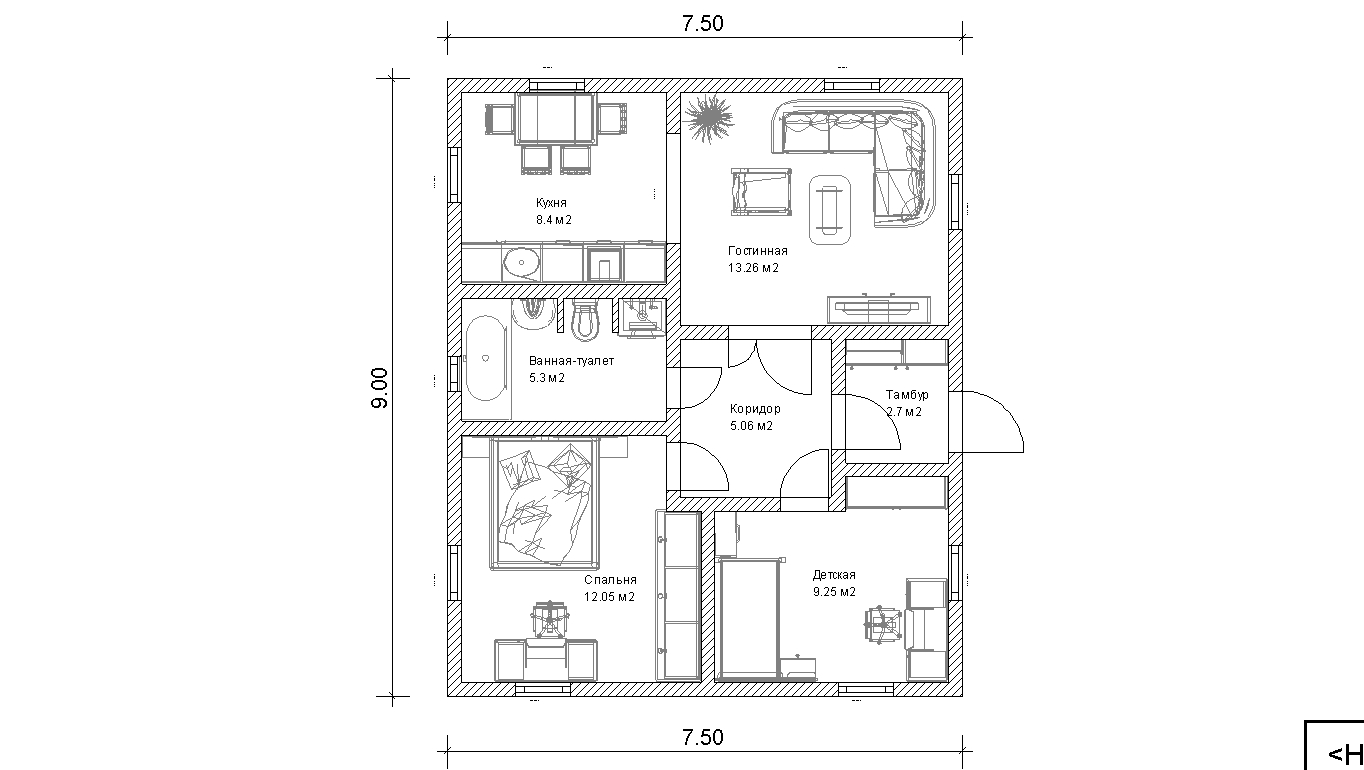

простите что вмешиваюсь
но хочу предложить вариант планировки
простите за качество я не дизайнер (простой инженер с седьмого километра)
так вот это то же самое что у вас только двери под углом.
на площади комнат это никак не сказывается
а вот в коридоре эффект колосальнейший
небольшой дом получает большой коридор
видел это наглядно у своего родственника - супер
если заинтересует могу замерять поточней
потому что я допустил массу неточностей
хотел передать саму идею.

очень похоже но у него одноэтажный
