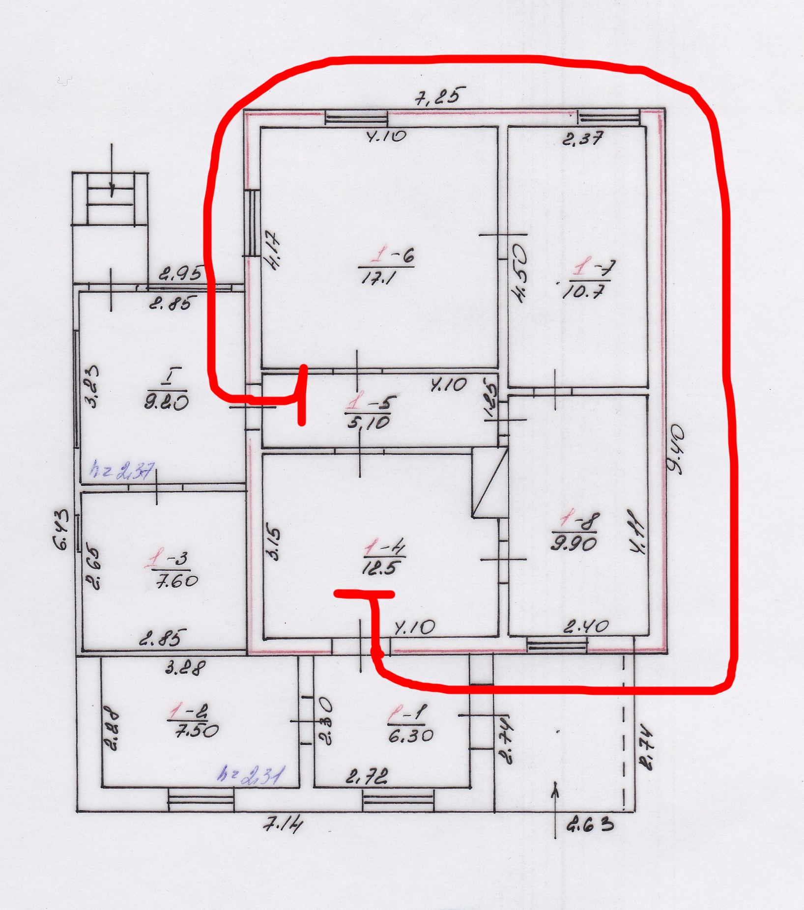

Sergey_fan Опубліковано: 19 січня 2016 Автор Поділитись Опубліковано: 19 січня 2016 В общем первые впечатления от утепления пеноизолом: 1) Никаких "страшных" последствий пока не обнаружено. Прошло пол года. Не воняет и не воняло, глаза не резало (хотя есть 2 места, где когда заливали потек непоизол в дом, с крыши, то есть "вентиляция" для испарений в дом есть). 2) Наверное справедливо будет упомянуть, что помимо утепления пеноизолом я еще установил новый газовый котел, с термостатом в доме. Что немаловажно, так как раньше котел топил по температуре воды в батареях, а сейчас по температуре воздуха в центральной комнате. Это важно, так как дом старый, и пустоты были только в старой части дома, а в пристройках нету пустот, и залить пеноизол не было возможности (см. схему дома, красным обозначенно где ЗАЛИТ пеноизол+потолок тоже ТОЛЬКО над красным). Так вот, выходить утром из "утепленной части дома" в не утепленную нужно тепло одевшись, так как там реально стоит дубарь если на улице больше чем минус 10. Напомню, термостат "заставляет" котел топить только когда температура в утепленной части дома падает ниже 20 градусов. Короче показатель очень классный для меня. 3) По поводу платежек: Специально не сверял температуру за месяцы за 2014 год и 2015, но на сколько я помню, в том году тоже был аномально теплый ноябрь и декабрь. Так что если температура и имела отличия, то несущественные. Так что если бы я не утеплялся и не менял котел, наверное ждал бы те же самые 650 кубов за ноябрь и 900 с копейками за декабрь (да знаю я что это много. Просто дом оооочень старый). Но был приятно удивлен новыми платежками Ноябрь - 196 кубов; Декабрь - 302. Вот моя история, как я уменьшил расход газа в 3 раза! В общем если есть вопросы - задавайте. А если начнет "вонять и резать глаза" - обязательно сюда отпишу! 2 Посилання на коментар Поділитися на інших сайтах More sharing options...
