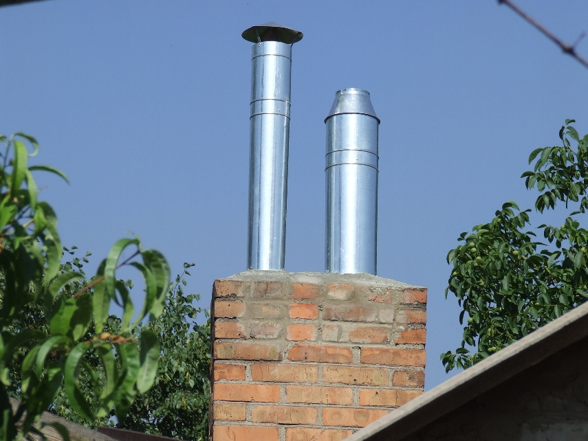

SON Опубликовано 2 сентября, 2015 Поделиться Опубликовано 2 сентября, 2015 Если взять за основу решения задачи: 1-контурный котел 10квт и отдельно эл.бойлер на 60л (или 80л?). Для стариков самое оно. На котле и на бойлере по одной ручке "громкости" - больше/меньше. Дымоход есть,но позвонил посчитал гильзование его нержавейкой и "прозрел"? За эти деньги лучше ваты на чердак для утепления наберу. Выложите фотки дымохода или подробное описание, будет понятнее дальнейшие телодвижения. Может действительно лучше пока хорошо утеплить чердак 20 см ватой и стены. А там после зимы будет видно что по чем. Пр ограниченных чатлах - пральное решение. Вата на 50 квадратов тож копеечку потянет. А уже потом систему отопления менять Не чипайтэ систему. Котел стоит заменить, при всей его неубиваемости половина газа летит в трубу. боятся, что может не хватить пенсии. Пусть оформляют субсидию. p.s. это не родители-доплачивать не могу. просто дальние родственники. Тёща? :D 1 Ссылка на комментарий Поделиться на другие сайты Больше кнопок...
Kymsan Опубликовано 2 сентября, 2015 Автор Поделиться Опубликовано 2 сентября, 2015 Для стариков самое оно. На котле и на бойлере по одной ручке "громкости" - больше/меньше. Выложите фотки дымохода или подробное описание, будет понятнее дальнейшие телодвижения. Пр ограниченных чатлах - пральное решение. Вата на 50 квадратов тож копеечку потянет. потянет, но все равно нужно утеплить. Не чипайтэ систему. Котел стоит заменить, при всей его неубиваемости половина газа летит в трубу. Пусть оформляют субсидию. если ее дадут. документы подают. Тёща? :D почти))) но помочь нужно. с котлом согласен. Байпасс сделаем. С чердаком сегодня полезу посмотрю что там, и дымоход сфоткаю. Добавлено через 24 минуты нашел фото с конфигурацией котла, что установлен. КЧМ - 2 - 1,67 Мощность номинальная 19,7 кВт. Многовато для такого помещения. Значит котел точно нужно менять. На 10 кВт. Парапетный или дымоходный. Дымоход есть. Фото сделаем, чтобы решить. Ссылка на комментарий Поделиться на другие сайты Больше кнопок...
SON Опубликовано 2 сентября, 2015 Поделиться Опубликовано 2 сентября, 2015 КЧМ - 2 - 1,67 Мощность номинальная 19,7 кВт. На угле. На 10 кВт. На 56 квадратов вполне, даж при "холодном" доме. 7-ки может не хватить в связи с падением давления газа в морозы. Парапетный или дымоходный Дымоходный. Парапетный можно поставить тока на наружную стену, что потянет за собой изменение системы отопления. Дымоход у Вас так понимаю в центре дома. Плюс парапетные котлы склонны к задуванию ветром. Ссылка на комментарий Поделиться на другие сайты Больше кнопок...

Kymsan Опубликовано 5 сентября, 2015 Автор Поделиться Опубликовано 5 сентября, 2015 долго не мог попасть на объект. спасибо за участие в обсуждении. Чердак таки утеплен. Глина и листья. Слой при чем нормальный. Очень плотно утрамбовано. Побурил в нескольких местах. от 14 до 19 см нашел. Там от глины как стяжка ровная на чердаке, еще и мебель стоит. Даже не знаю, если я им положу минвату туда. Кстати, нашел некондицию, кусочками, по 150 грн/куб.м. Укладывать ее правда еще то дельце, та и прикрыть чтобы не летало по чердаку. Думаю, чердак утеплять пока отпадает. Со стен начнем. С котлом определяемся, отечественный поставим. И хотя бы северную стену утеплим. Дымоход там обычный. из красного кирпича. но весь целый, не посыпался при таком то котле. шахта 250х130мм. под котел. Добавлено через 2 минуты Может кто подскажет, как прочистить трубы и радиаторы чугунные без разборки системы? Оказывается, они прошлые годы топили, на котле 60-80 градусов показывает термометр, а батареи слабо теплые, не горячие совсем. И получалось газа берет много, а в доме холодно. Ссылка на комментарий Поделиться на другие сайты Больше кнопок...
SON Опубликовано 5 сентября, 2015 Поделиться Опубликовано 5 сентября, 2015 Чердак таки утеплен. Глина и листья. Слой при чем нормальный. Этот слой считался нормальным при тех ценах на топливо. Фактически на шару. Сопротивление теплопередачи оставляет желать лучшего. Думаю, чердак утеплять пока отпадает. Со стен начнем. Начните с чердака, пользы будет больше. Дымоход там обычный. из красного кирпича. но весь целый, не посыпался при таком то котле. шахта 250х130мм. под котел. Утеплите кирпичную трубу на чердаке минватой. Может кто подскажет, как прочистить трубы и радиаторы чугунные без разборки системы? Грязь/мул в системе конечно есть, и если система не стояла несколько лет без воды, то кол-во грязи не критично для работоспособности. Промыть - откручиваете нижнюю заглушку на последнем радиаторе и через кран заливки системы подаете воду из водопровода, желательно под большим напором. Работа муторная и грязная. 1 Ссылка на комментарий Поделиться на другие сайты Больше кнопок...
