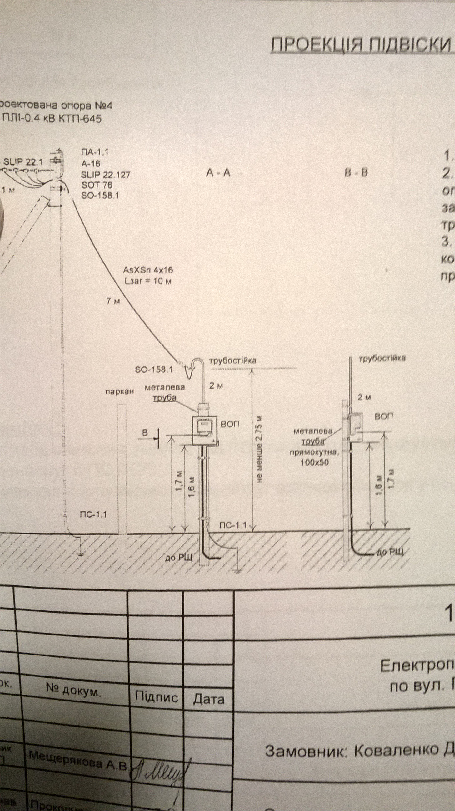

есть Правила присоединения (гугл в помощь) согласно которым
1.7. Точка приєднання електроустановок замовника зазначається в договорі про приєднання. Точка приєднання має бути розташована на межі земельної ділянки замовника або, за згодою замовника, на території цієї земельної ділянки.
мотивируйте тем что у вас нету згоди тащить провод к фасаду. Высота трубостойки не меньше 3 м (где-то в ПУЕ прописано, но нету возможности поискать)

в общем, как и предполагалось. Только на фасад, временно на опоре. Хочешь трубостойку - делай проект ввода, где проектант, опираясь на нормативы и все прочее (а что именно, то он сам знает), напишет как и на что можно повесить счетчик. Без этого только на фасад. Боятся ответсвенности непонятно за что. Когда-то кого-то убило из-за трубостойки, и кто-то куда то сел.

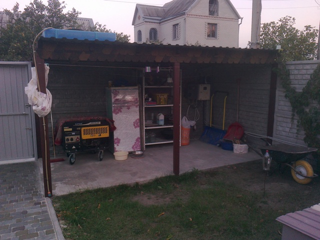

У меня было так же(опору видно на фото справа-сзади).Когда поставили забор и этот "хламник",заказал три фазы и новый счётчик.Приехали и перевесили под крышу хламника(серая коробка).На вопрос насчёт фасада монтёры ответили: на фасад-это значит "не внутри дома",а так-куда хочешь.Да,контролёрша иногда приезжает снять показания,если кто-то дома-впускаем,если нет-оставляе писюльку с просьбой сообщить показания по телефону.Убиты два зайца-счётчик спрятан от вандалов и на фасаде дома нету этого урода.Как-то так.Днепр,Подгородное.
